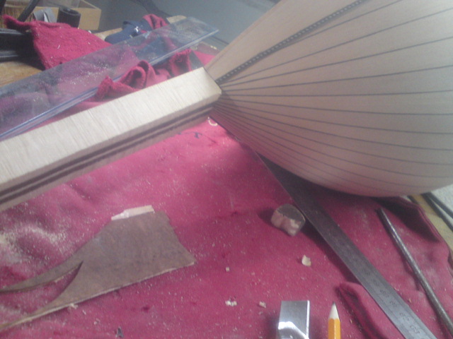

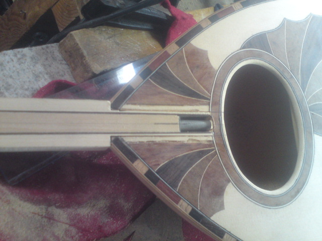

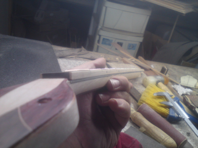

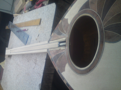

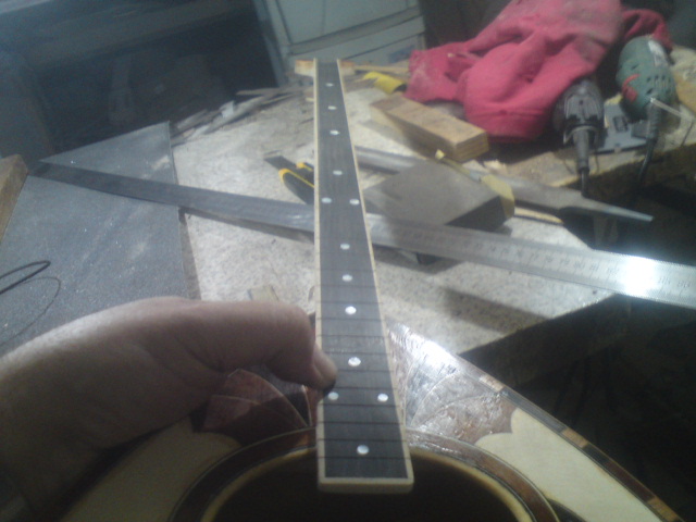

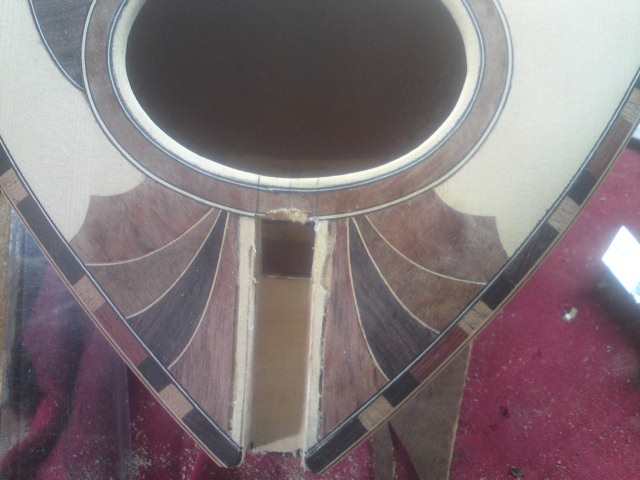

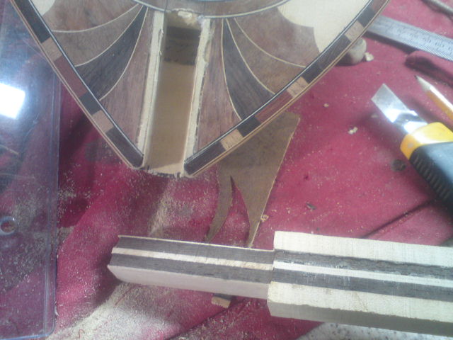

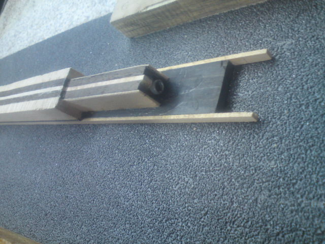

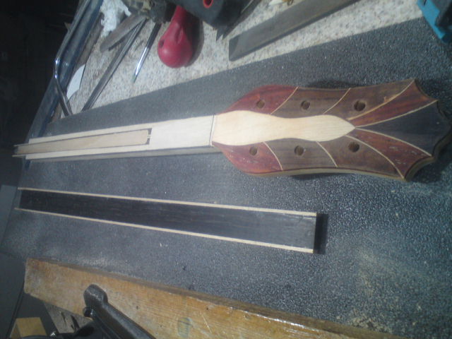

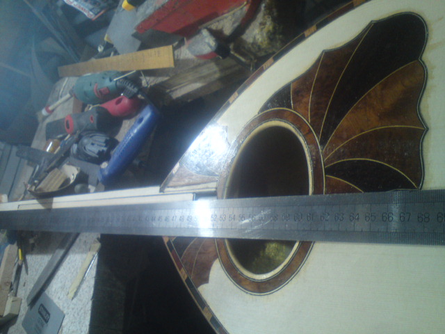

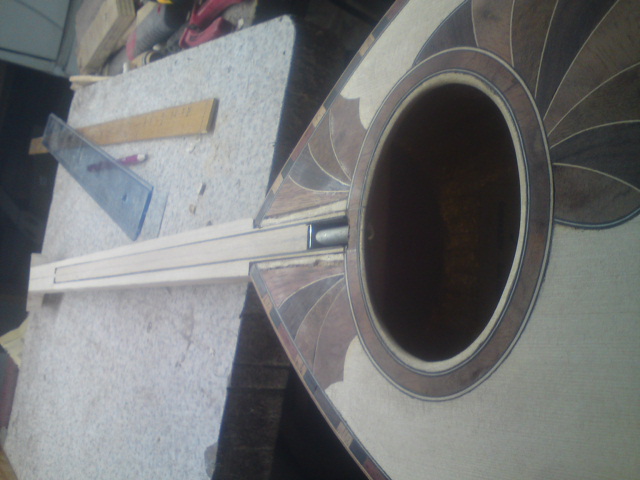

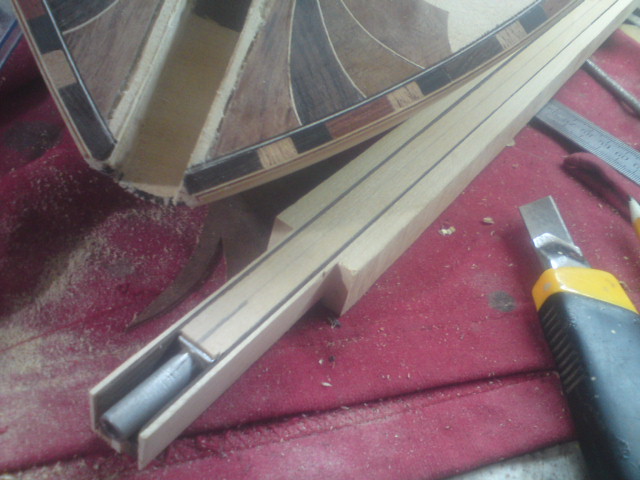

Βεβαίως Κώστα . Η σύνδεση μάνικου σκάφους που εφαρμόζω τα τελευταία χρόνια είναι ίδια μ' αυτή που εφαρμόζεται στις ακουστικές κιθάρες , το έχω ξαναπεί αυτό με άλλη αφορμή σε προηγούμενο όργανο .
Προϋπόθεση είναι να κατασκευαστεί και να ολοκληρωθεί το μάνικο με την ταστιέρα και τα τάστα δηλαδή περασμένα και απλά να ''κουμπώσει'' στο σκάφος αφού έχει ρυθμιστεί βεβαια η γωνία μάνικου-σκάφους και έχει ευθυγραμμιστεί το μάνικο με το σκάφος . Δεν είναι τόσο δύσκολο τελικά όσο ακούγεται σ' αυτή την περιγραφή.
Θα φανεί αυτο στις παρακάτω φωτογραφίες .

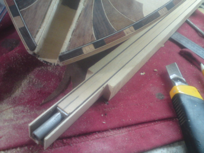

  Στη συγκεκριμένη κατασκευή θα βάλω και ρυθμιζόμενη βέργα αλουμινίου τύπου Μαρτιν των 42 εκατοστών γιατί πρόκειται να κάνω πολύ λεπτό μανίκι. Το μάνικο έχει ήδη δυο κόντρες βέγκε. Όποτε έχω βάλει βέργα, απλά δεν χρειάστηκε, αλλα εδώ μπορεί να χρειαστεί και τότε θα αποδείξει την τεράστια χρησιμότητά της.
Παρακάτω με φωτο η συνέχεια της κατασκευής......

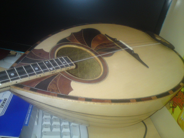

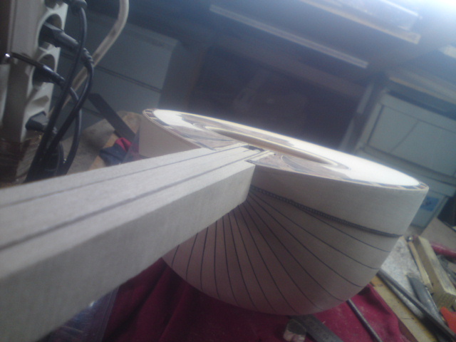

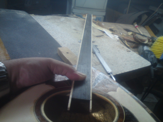

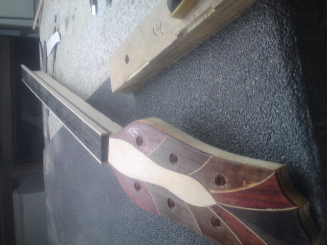

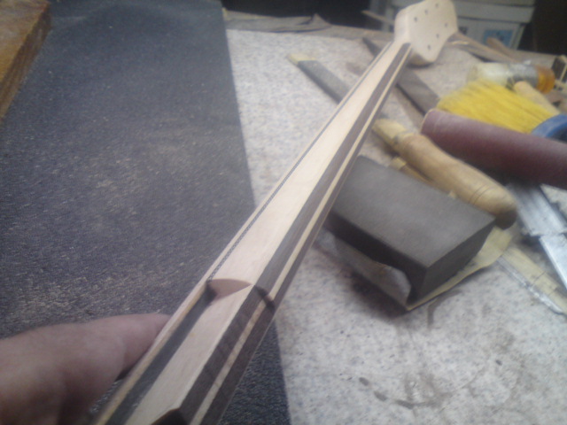

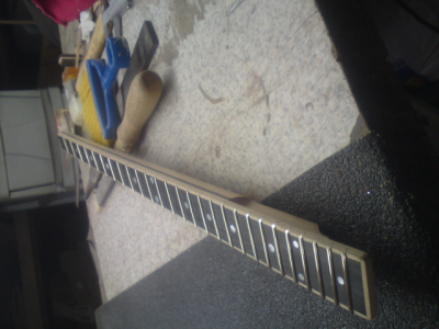

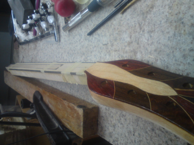

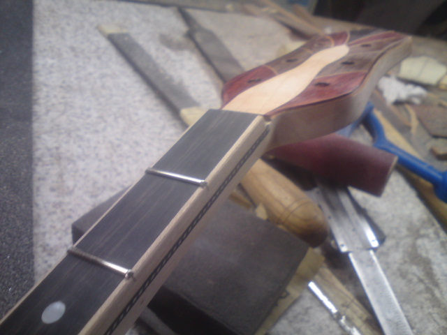

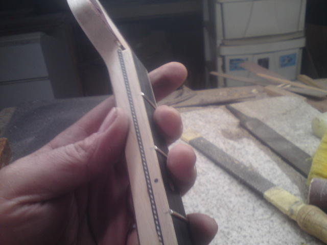

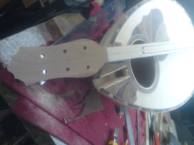

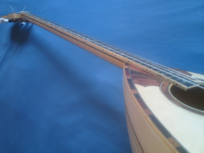

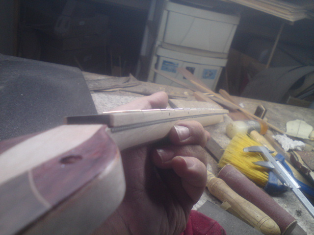

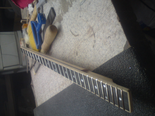

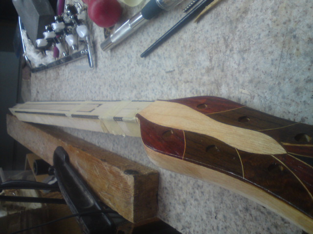

Στη συνέχεια της κατασκευής  έχουμε
κόλληση ταστιέρας
χάραξη ταστιέρας κλίμακα 68cm
τοποθέτηση οδηγών (φυσικό όστρακο λευκό 6 , 5 , και 4 mm
πέρασμα τάστων
στρογγύλεμα και λέπτυνση του μάνικου στο επιθυμητό πάχος/ διατομή
στην τελευταία φωτογραφία φαίνεται η ομοιόμορφη κούρμπα που πήρε το μάνικο με το πέρασμα των τάστων ....

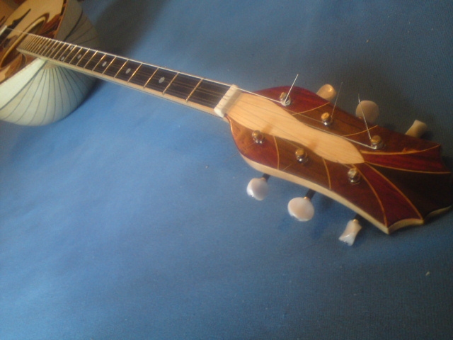

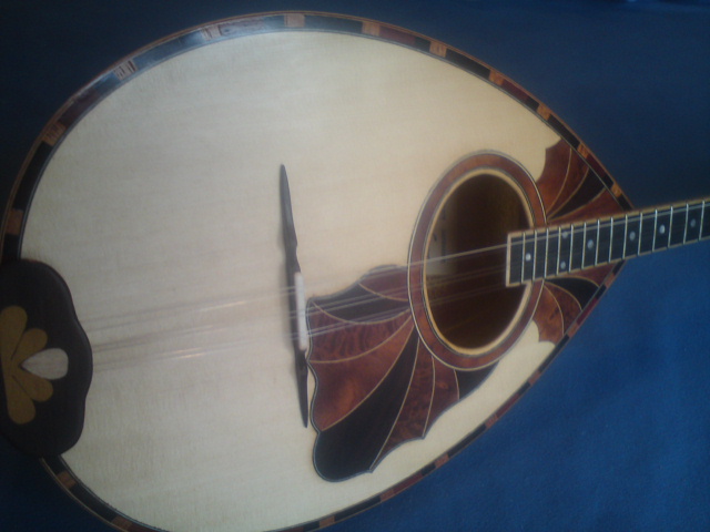

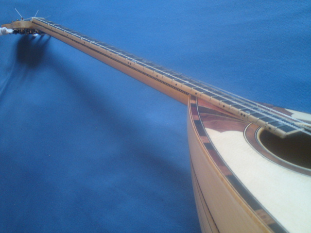

« Απάντηση #38 στις: Φεβρουαρίου 08, 2015, 02:10:21 μμ »

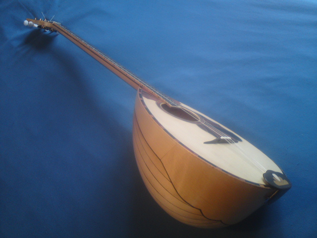

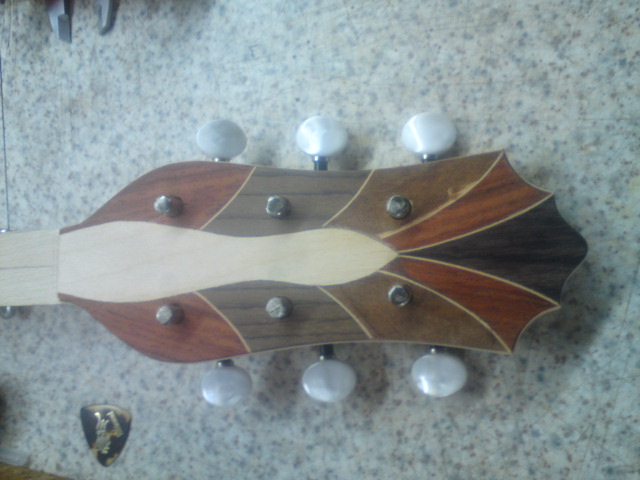

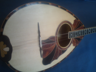

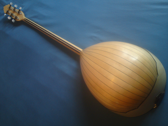

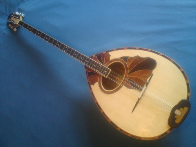

Αυτο το τρίχορδο το είχα παρατήσει μόλις το έφτασα στα βερνίκια γιατί εν τω μεταξύ ξεκίνησα την ρεμπετοκιθάρα με τη μουριά .
Επιτέλους βρήκα ευκαιρία και έβαλα χορδές , παρακάτω μερικές φωτογραφίες ,σύντομα ανεβαζω και ενα βιντεάκι με ήχο

Μπράβο Νικόλα εκπληκτικής ομορφιάς όργανο απο ήχο δεν μπορώ να το κρίνω
Η βίδα του μπράτσου βοηθά καθόλου στη ρύθμιση? δεν προσθέτει παραπάνω βάρος?
Απ: Νέο 3χορδο - μεγάλο σκάφος
« Απάντηση #42 στις: Φεβρουαρίου 08, 2015, 10:46:45 μμ »
Nάσο το μπράτσο δεν έχει έρθει ακόμα καλά μπροστά , το μάνικο λειτουργεί με τη βίδα τελείως χαλαρή σαν να μην υπήρχε δηλαδή βέργα αλουμινίου. Μπορεί στο απομακρυσμένο μέλλον όμως να αποδειχθεί οτι τελικά χρειαζόταν .
Το βάρος που προσθέτει η βέργα ειναι ελάχιστο, γιατι αφαιρείται αντίστοιχη ποσότητα ξύλου .Το ελάχιστο επιπλέον βάρος (όχι παραπάνω απο 80 γραμμάρια στο συνολικό βάρος του οργάνου) αντισταθμίζεται απο ένα πολύ λεπτό έυχρηστο και απόλυτα λειτουργικό μάνικο που θα στέκει ακλόνητο εκεί για μιά ζωή χωρίς να επηρρεάζεται απο υγρασίες , ξηρασία κλπ.

Πολλά τα καλά που δίνει μια βέργα στο μάνικο
Δοκίμασε κάποια στιγμή μηχανισμό με διπλή μπάρα που πιάνει λιγότερο χώρο και ρυθμίζει και στις δύο κλίσεις και θετική και αρνητική που εχεις τώρα
