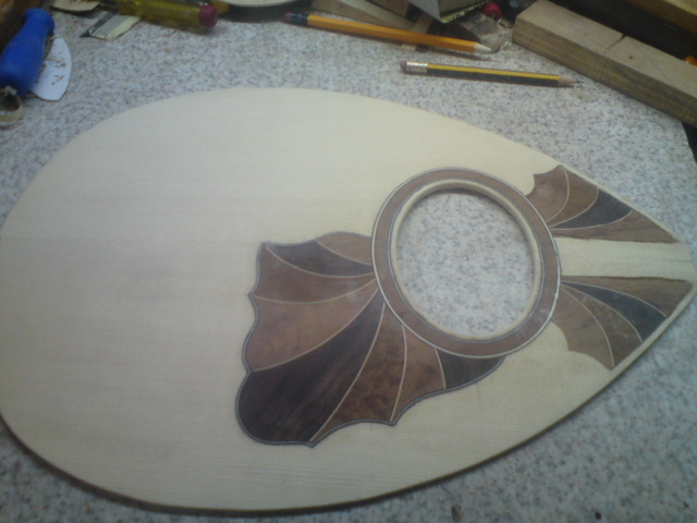

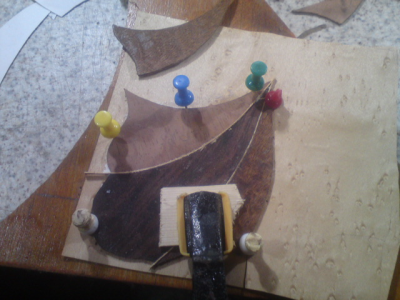

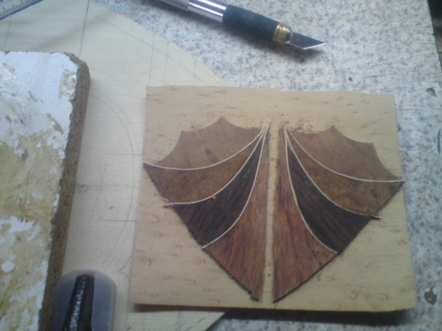

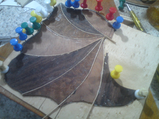

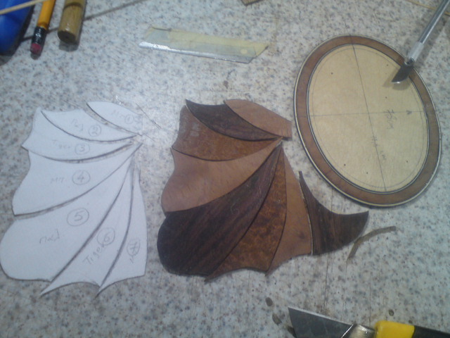

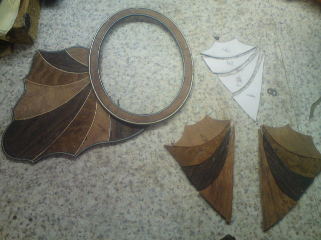

Ευχαριστώ για τα καλά σας λόγια, ελπίζω να παίξει τόσο καλά όσο δείχνει.
Ακολουθεί η κατασκευή της φιγούρας του καπακιού.
Θα μπορούσε αυτό το project να είχε τίτλο '' πώς να αξιοποιήσουμε άχρηστα κομματάκια ξύλων και ρετάλια απο προηγούμενες κατασκευές με δημιουργικό τρόπο''.
Δεν ξέρω αν στέκει αισθητικά αυτο το σχέδιο παρακάτω, γεγονός είναι πάντως οτι προέκυψε  αυθόρμητα. Πρώτα έκανα ενα πατρον σε χαρτόνι και μετα έκοψα τα κομματάκια πάνω στο πατρόν ,τα ενδιάμεσα ασπρα φιλετάκια νομίζω οτι τονίζουν το σχέδιο

 Σκαφος για σεμιναριο ;)
Απ: Νέο 3χορδο - μεγάλο σκάφος
« Απάντηση #19 στις: Δεκεμβρίου 01, 2014, 09:39:26 πμ »
εξαιρετική η φιγούρα.
« Απάντηση #20 στις: Δεκεμβρίου 01, 2014, 10:27:51 πμ »
αμα εχεις φαντασία....  :-*
« Απάντηση #21 στις: Δεκεμβρίου 01, 2014, 10:39:54 πμ »
... και "μάτι"...
... και σου "κόβει" να συνδυάζεις...
... και "χέρι" να τα εφαρμόζεις...
.... πολλά "..." έβαλα...

« Απάντηση #22 στις: Δεκεμβρίου 01, 2014, 12:39:51 μμ »
Εντυπωσιακη η φιγουρα μπραβο Νικολα
Demetrio
  • Μηνύματα: 39
« Απάντηση #23 στις: Δεκεμβρίου 01, 2014, 03:07:47 μμ »
Νικόλα αυτο το αυθόρμητο νομίζω πως ειναι το κλειδί! Πολύ ωραίο φαίνεται!
Ανυπομονώ να δώ παρακάτω..
« Απάντηση #24 στις: Δεκεμβρίου 01, 2014, 03:32:27 μμ »
Ωραία φιγοὐρα, καλή συνέχεια.

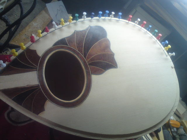

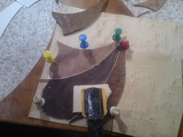

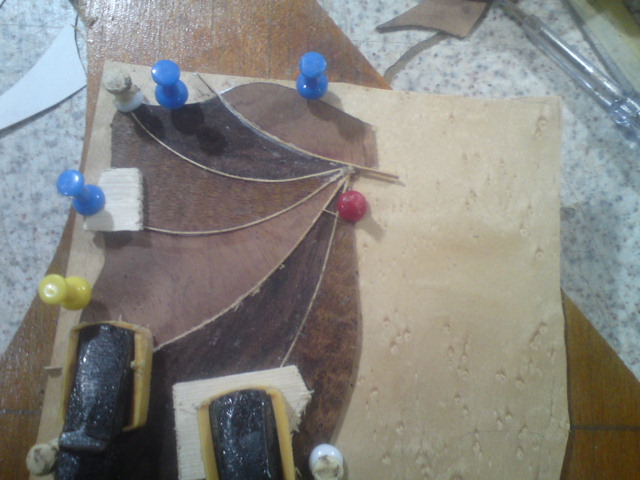

« Απάντηση #26 στις: Δεκεμβρίου 02, 2014, 10:58:33 μμ »
Κόλλησα τα κομμάτια του μάνικου , δύο κόντρες βέγκε και σφενδάμι απ έξω και άρχισα την περιφερειακή διακόσμηση ,κομματάκια ξύλων με χρώματα ίδια με της φιγούρας θα βάλω.

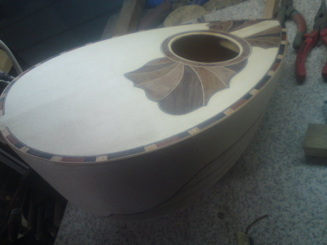

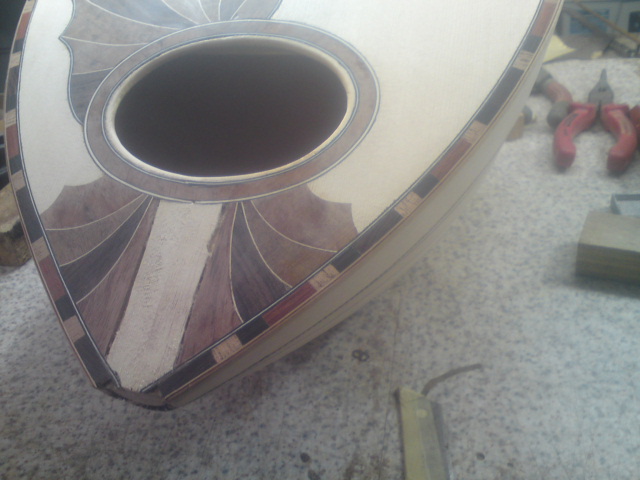

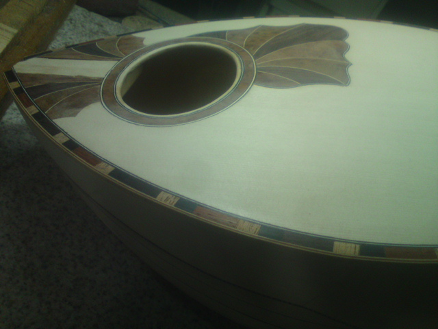

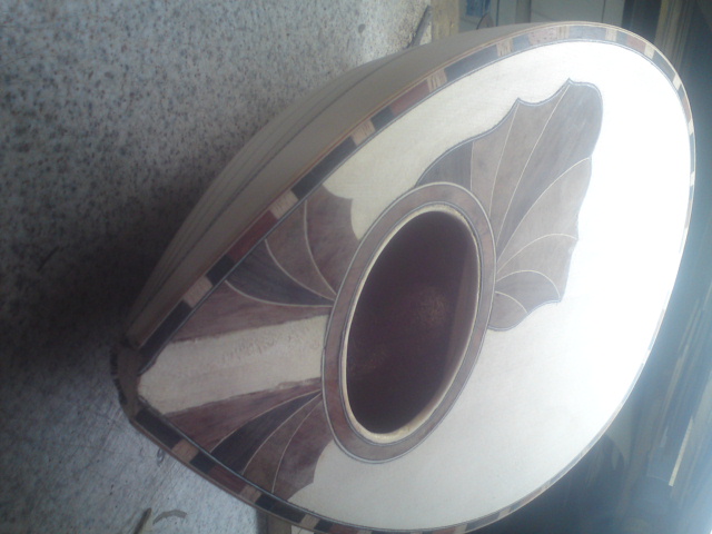

« Απάντηση #29 στις: Δεκεμβρίου 03, 2014, 09:25:41 μμ »
Μπήκε και η περιφερειακή διακόσμηση . Παλίσανδρος, κέδρος Ονδούρας, παντουκ και έβενος. Επρεπε βέβαια να βάλω κάτι διαχωριστικό ανάμεσα στον παλίσανδρο και τον έβενο γιατί δείχνουν να έχουν το ίδιο χρώμα μετά τα γιαλόχαρτα . Ελπίζω οταν πέσουν τα βερνίκια η διαφορά να είναι πιο αισθητή. Δεν πειράζει μαθαίνουμε ,σιγά σιγά , την άλλη φορά θα ξέρουμε......
