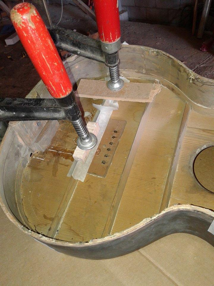

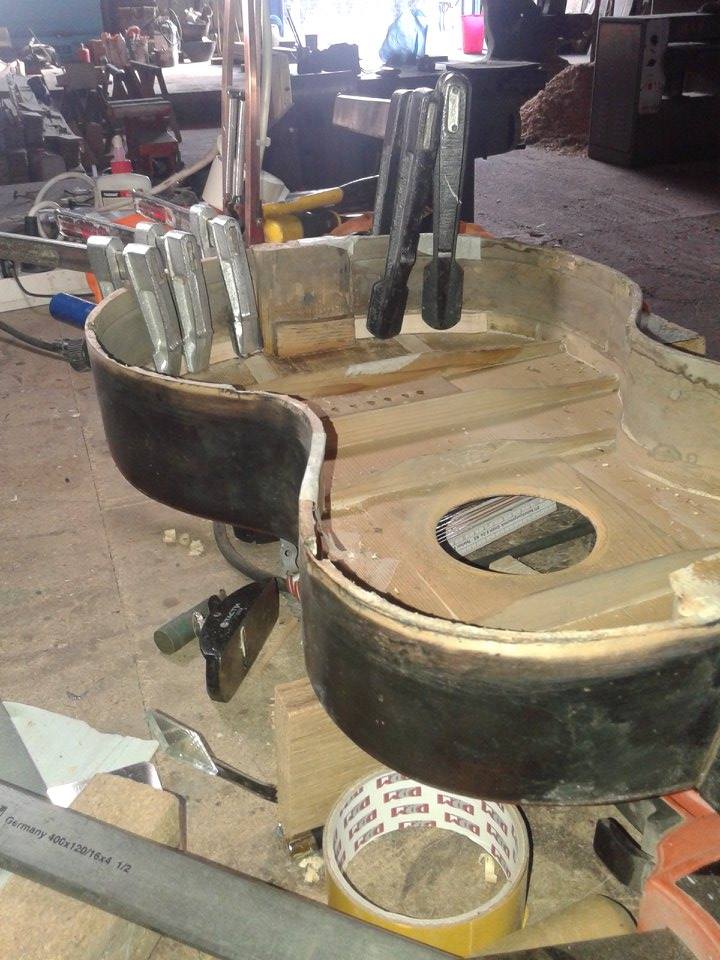

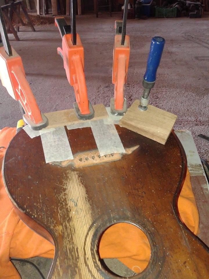

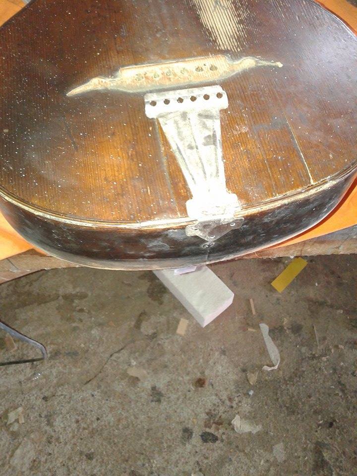

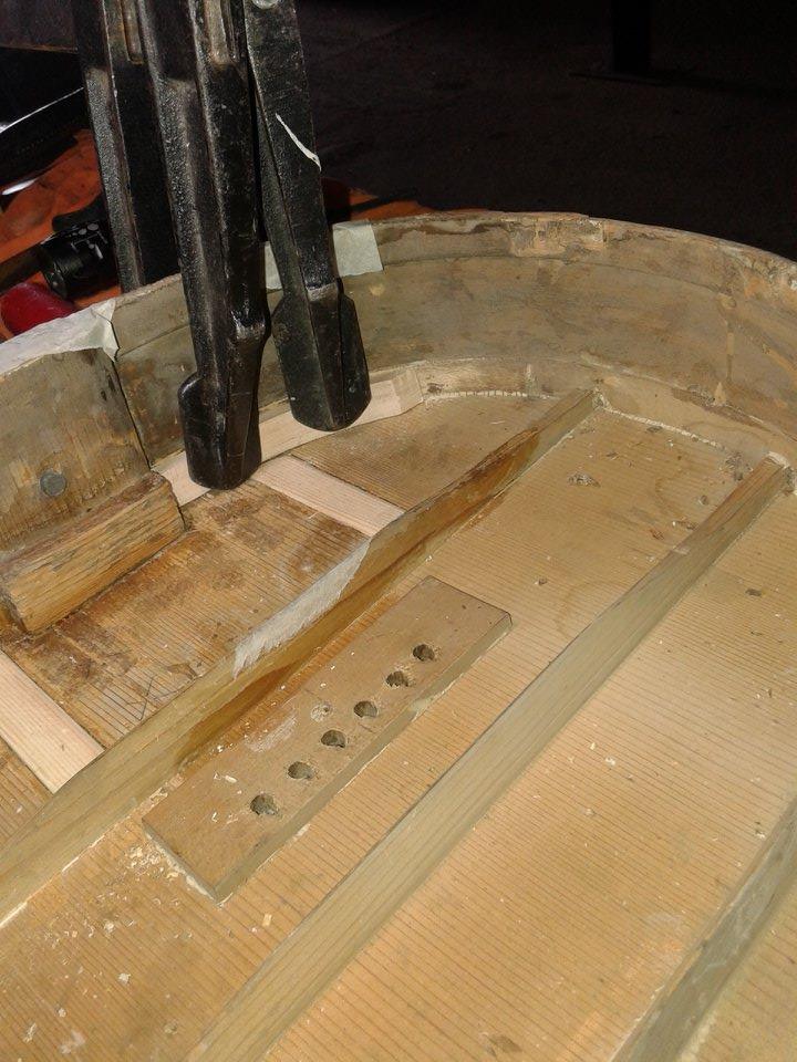

ΜΕΤΑ ΑΡΧΙΣΑ ΤΟ ΕΜΠΡΟΣ ΜΕΡΟΣ..........
ΕΝΑ ΚΑΜΑΡΙ ΗΤΑΝ ΣΧΙΣΜΕΝΟ............................ΣΦΙΞΙΜΟ ΚΙ ΑΥΤΟ

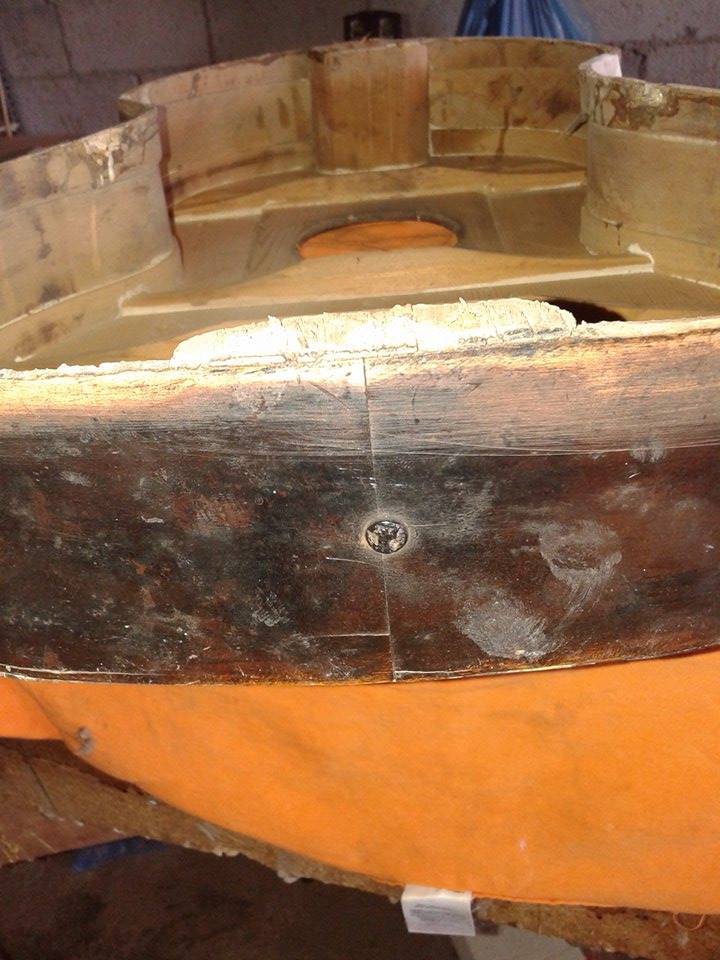

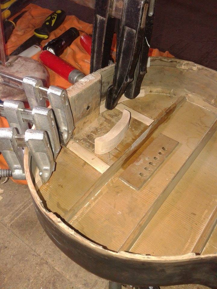

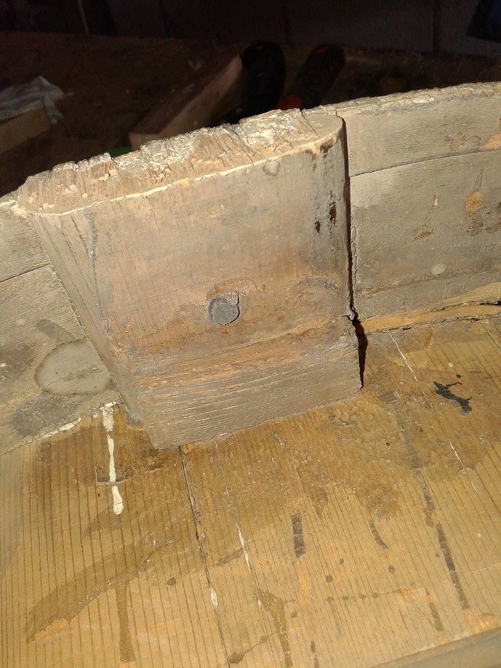

ΚΙ ΕΔΩ ΗΡΘΕ Η ΩΡΑ ΝΑ ΡΩΤΗΣΩ ΚΑΤΙ ΤΟΥΣ ΚΙΘΑΡΙΣΤΕΣ....................
ΣΤΟΝ ΚΑΤΩ ΤΑΚΟ ΤΗΣ ΚΙΘΑΡΑΣ ΥΠΑΡΧΕΙ ΑΥΤΗ Η ΚΑΒΙΛΙΑ ΑΠΟ ΞΥΛΟ Η ΟΠΟΙΑ ΣΥΝΕΧΙΖΕΙ ΜΕΧΡΙ ΤΗΝ ΕΣΩ ΠΛΕΥΡΑ. ΑΠΟ ΤΗΝ ΕΞΩ ΜΕΡΙΑ ΝΟΜΙΖΕΙΣ ΟΤΙ ΕΙΝΑΙ ΣΠΑΣΜΕΝΗ. ΙΣΩΣ ΕΙΧΕ ΚΑΤΙ ΕΚΕΙ ΔΕΝ ΞΕΡΩ ΤΙ.
Απ: κιθαρονι?
« Απάντηση #32 στις: Νοεμβρίου 23, 2014, 07:50:08 μμ »
ΚΑΙ ΡΩΤΑΩ........ΜΗΠΩΣ ΕΙΧΕ ΚΑΤΙ ΤΕΤΟΙΟ ΕΚΕΙ? Η ΚΑΤΙ ΣΑΝ ΤΗΝ ΓΛΩΣΣΑ ΤΟΥ ΒΙΟΛΙΟΥ ΠΟΥ ΕΠΙΑΝΕ ΠΑΝΩ ΣΤΗΝ ΚΑΒΙΛΙΑ?
Απ: κιθαρονι?
« Απάντηση #33 στις: Νοεμβρίου 23, 2014, 07:51:49 μμ »
ΚΙ ΑΝ ΕΠΙΑΝΑΝ ΕΚΕΙ ΟΙ ΧΟΡΔΕΣ, ΓΙΑΤΙ ΕΧΕΙ ΤΡΥΠΕΣ ΣΤΟΝ ΚΑΒΑΛΑΡΗ ΓΙΑ ΤΑ ΓΝΩΣΤΑ ΒΥΣΜΑΤΑΚΙΑ? Η ΜΗΠΩΣ ΟΙ ΤΡΥΠΕΣ ΓΙΝΑΝ ΑΡΓΟΤΕΡΑ ΜΑΖΙ ΜΕ ΤΟΝ ΤΑΚΟ ΠΟΥ ΒΡΙΣΚΕΤΕ ΜΕΣΑ?
Απ: κιθαρονι?
« Απάντηση #34 στις: Νοεμβρίου 23, 2014, 07:58:47 μμ »
Γεια σου Κωστα! πας για να διδαξεις κατευθειαν σε σεμιναρια εγχειρησης (ανοιχτης καρδιας και βαλε...)
ή χορδιερα, ή πιρος οπου δενεται το λουρι για να παιζεις κιθαρα ορθιος (κανταδες κατω απο μπαλκονια, με αδιαβροχα, κρανη κλπ...)
Απ: κιθαρονι?
« Απάντηση #35 στις: Νοεμβρίου 23, 2014, 08:58:46 μμ »
σωστος ο Στελιος! το ιδιο ειχε και η δικια μου που ειχα επισκευασει, για τον ιδιο λογο.
Απ: κιθαρονι?
« Απάντηση #36 στις: Νοεμβρίου 23, 2014, 09:09:19 μμ »
Ισως να ειχαν βαλει καποιον μαγνητη για να παιζουν σε ενισχυτη Κωστα και μετα εκλεισαν την τρυπα με καβιλια.....
Απ: κιθαρονι?
« Απάντηση #37 στις: Νοεμβρίου 23, 2014, 10:15:30 μμ »
ΧΑ ΧΑ ΧΑ ΕΙΣΑΙ ΜΕΓΑΛΟ ΤΡΟΛ ΡΕ ΓΙΩΡΓΟ
χααχα..........

« Απάντηση #40 στις: Νοεμβρίου 24, 2014, 06:21:47 μμ »

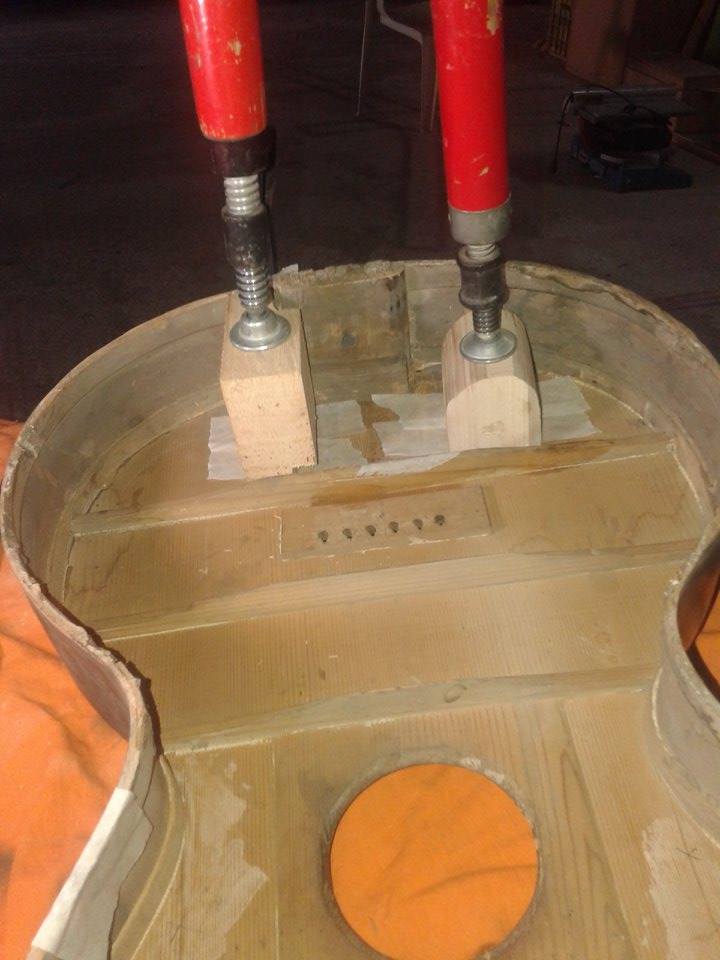

ΣΥΝΕΧΕΙΑ ......................
ΟΡΕΞΗ ΝΑΧΕΙΣ ΝΑ ΚΟΛΛΑΣ

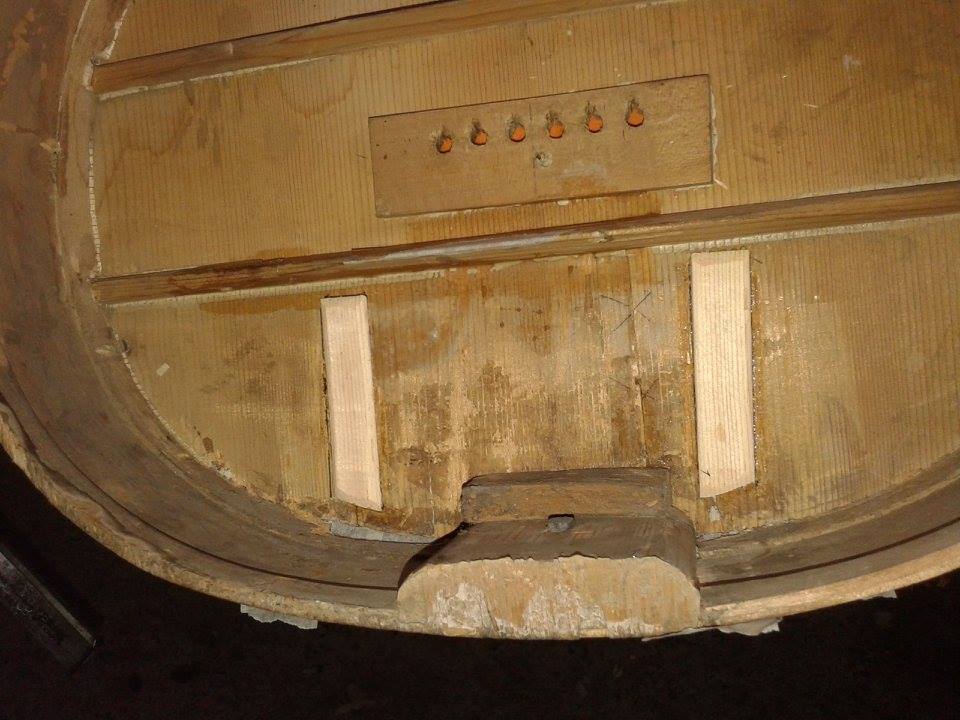

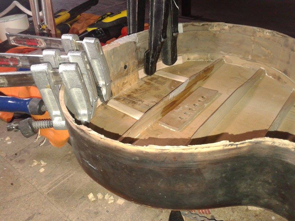

ΕΔΩ ΟΙ ΕΝΥΣΧΙΣΕΙΣ ΤΟΥ ΣΧΙΣΜΕΝΟΥ ΚΑΠΑΚΙΟΥ
Απ: κιθαρονι?

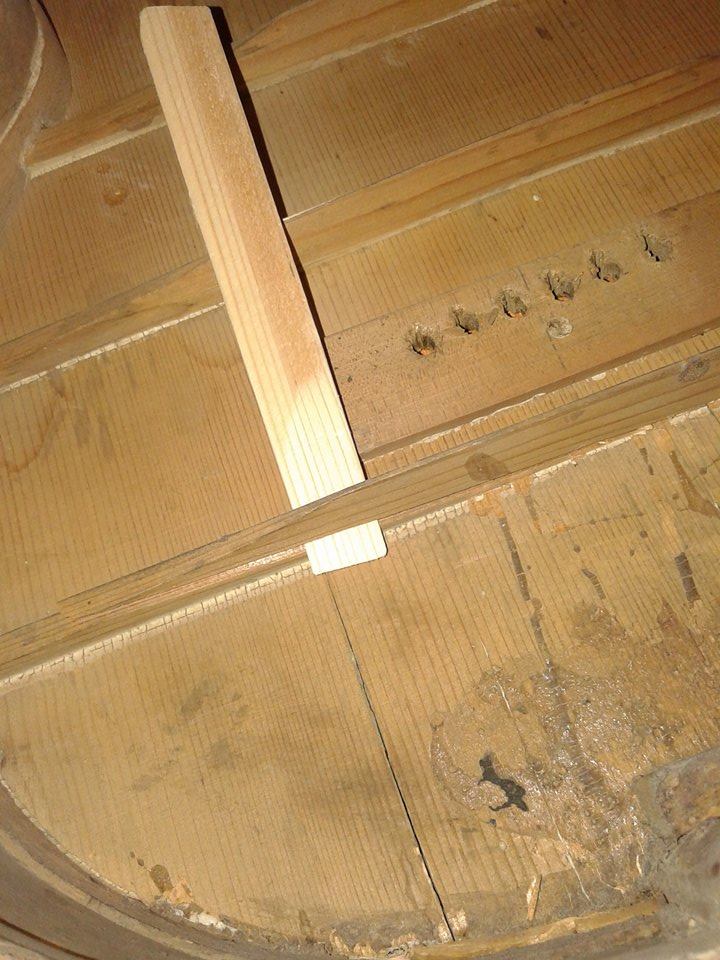

« Απάντηση #42 στις: Νοεμβρίου 24, 2014, 06:27:29 μμ »
ΚΙ ΑΛΛΕΣ ΕΝΙΣΧΗΣΕΙΣ...................ΔΕΝ ΓΙΝΟΤΑΝ ΑΛΛΙΩΣ .
ΤΟ ΚΑΠΑΚΙ ΕΚΕΙ ΗΤΑΝ ΤΡΙΜΕΝΟ ΛΙΩΜΕΝΟ.
Ο ΠΡΟΗΓΟΥΜΕΝΟΣ ΜΑΣΤΟΡΑΣ ΕΙΧΕ ΒΑΛΕΙ ΕΞΤΡΑ ΕΝΥΣΧΙΣΗ ΣΤΟΝ ΤΑΚΟ. ΤΗΝ ΑΦΑΙΡΕΣΑ ΑΦΟΥ ΗΤΑΝ ΣΧΕΔΟΝ ΣΑΠΙΑ , ΚΑΙ ΕΤΟΙΜΑΖΟΜΑΙ ΑΥΡΙΟ ΝΑ ΒΑΛΩ ΤΗΝ ΔΙΚΗ ΜΟΥ ΠΙΝΕΛΙΑ

ΕΡΩΤΗΣΗ ΠΡΟΣ ΤΟΝ ΙΔΙΟΚΤΗΤΗ............................ΜΗΤΣΟ ΝΑ ΣΟΥ ΒΑΛΩ ΑΥΤΗ ΤΗΝ ΚΑΒΙΛΙΑ ΕΚΕΙ ΠΙΣΩ ΣΤΗΝ ΟΥΡΑ ΝΑ ΤΗΝ ΚΡΕΜΑΣ ΜΕ ΖΩΝΗ ?
ΔΕΝ ΚΑΝΕΤΕ ΚΑΝΤΑΔΕΣ ΣΤΗΝ ΠΑΤΡΑ?
Απ: κιθαρονι?
« Απάντηση #44 στις: Νοεμβρίου 24, 2014, 07:28:52 μμ »
Κώστα,
ἐκεῖνα τὰ χρὀνια ἡ καζεΐνη χρησιμοποιούνταν κατὰ κόρον. Εἶναι πανίσχυρη κόλλα καὶ πιστεύω τὸ ............. διαπίστωσες!!!!
