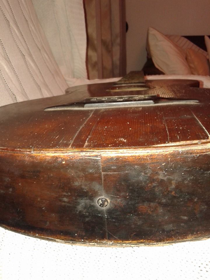

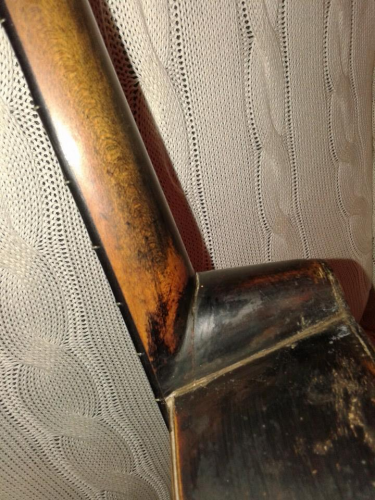

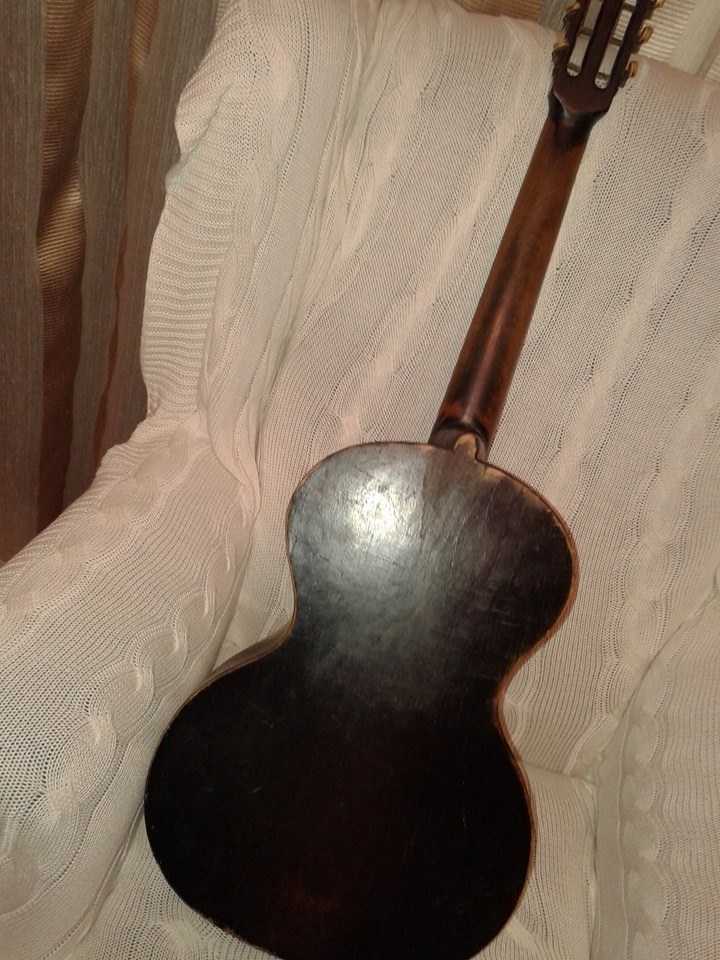

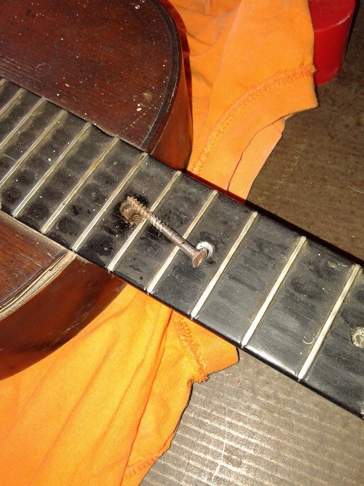

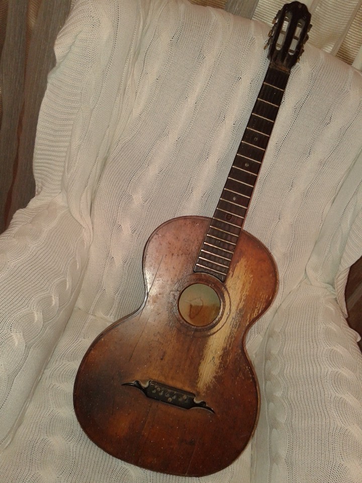

ΣΗΜΕΡΑ ΕΦΤΑΣΕ ΣΤΑ ΧΕΡΙΑ ΜΟΥ ΑΦΟΥ ΠΗΓΕ ΜΙΑ ΒΟΛΤΑ ΑΠΟ ΤΟ ΠΑΓΚΡΑΤΙ,ΕΝΩ ΤΑ ΧΑΡΤΙΑ ΕΓΡΑΦΑΝ ΒΥΡΩΝΑΣ ΚΙ ΕΓΩ ΕΤΡΕΧΑ ΣΑΝ ΤΟ ΜΑΛΑΚΑ. Α ΡΕ ΕΛΛΑΣ ΕΛΛΗΝΩΝ ΧΡΙΣΤΙΑΝΩΝ.
ΛΟΙΠΟΝ ΤΟ ΚΙΘΑΡΟΝΙ ΕΙΝΑΙ ΕΝΑ ΚΟΥΚΛΙ ΠΡΑΓΜΑΤΙΚΟ.

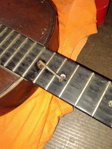

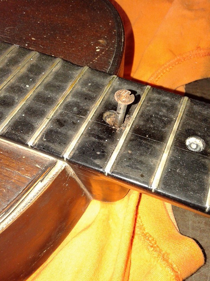

ΕΚ ΠΡΩΤΗΣ ΟΨΕΩΣ ΔΕΝ ΘΕΛΕΙ ΠΟΛΥ ΔΟΥΛΕΙΑ. ΟΤΑΝ ΛΕΜΕ ΔΕΝ ΘΕΛΕΙ ΠΟΛΥ ΔΟΥΛΕΙΑ ΕΝΟΟΥΜΕ ΟΤΙ ΟΛΑ ΒΡΙΣΚΟΝΤΑΙ ΣΕ ΕΝΑ ΚΟΜΑΤΙ.

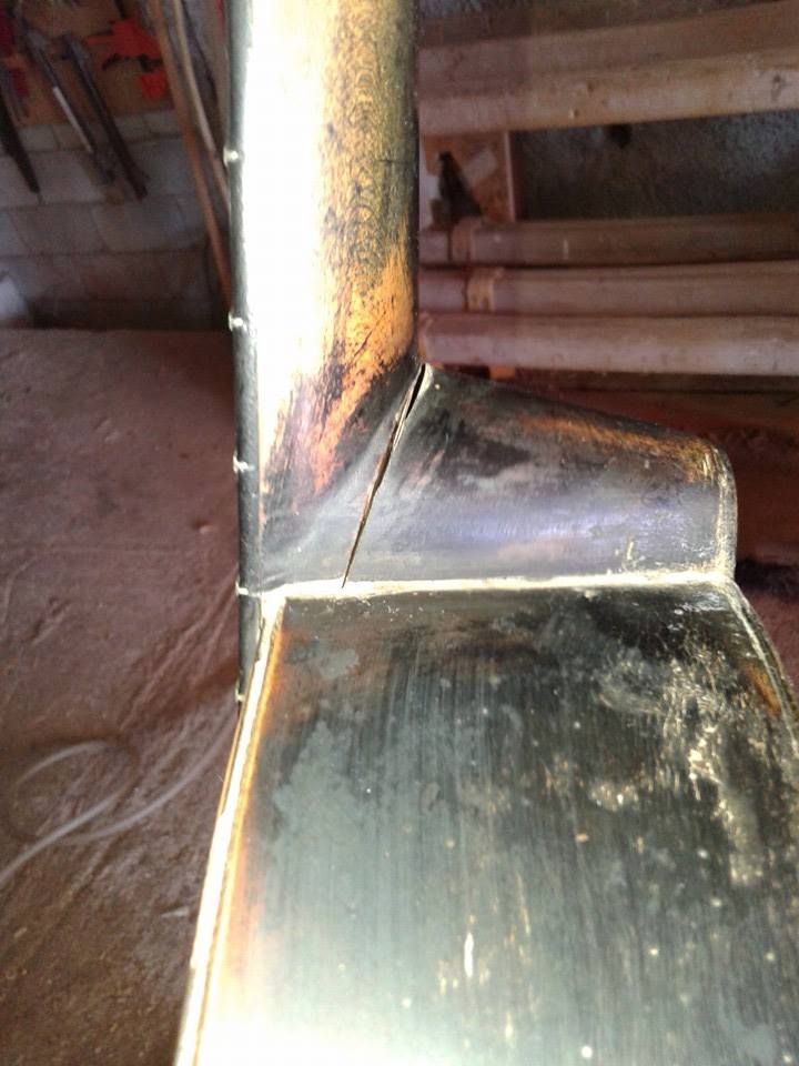

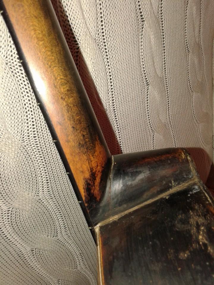

ΓΙΑΤΙ ΚΟΙΤΩΝΤΑΣ ΜΕ ΠΡΟΣΟΧΗ ΘΑ ΔΕΙΣ ΤΟ ΣΚΕΥΡΟΜΕΝΟ ΜΠΡΑΤΣΟ, ΘΑ ΔΕΙΣ ΤΟ ΞΕΚΟΛΗΜΕΝΟ ΚΑΠΑΚΙ ΣΤΗΝ ΠΕΡΙΟΧΗ ΤΟΥ ΚΑΒΑΛΑΡΗ.

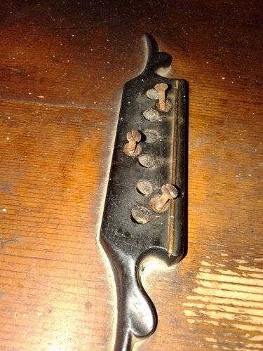

ΑΥΤΟ ΠΟΥ ΜΕ ΞΕΝΕΡΩΣΕ ΟΜΩΣ ΕΙΝΑΙ ΟΙ ΒΙΔΕΣ( 3) ΠΟΥ ΕΙΝΑΙ ΒΙΔΩΜΕΝΟΣ Ο ΚΑΒΑΛΑΡΗΣ. ΑΝΤΕ ΝΑ ΤΙΣ ΞΕΒΙΔΩΣΕΙΣ ΤΩΡΑ ΑΥΤΕΣ.
ΥΠΑΡΧΕΙ ΕΠΙΣΗΣ ΒΙΔΑ ( ΚΑΜΟΥΦΛΑΡΙΣΜΕΝΗ ΜΕ ΤΣΑΜΠΟΥΚΑ)ΜΕΤΑΞΥ ΤΟΥ 11 ΚΑΙ 12 ΤΑΣΤΟΥ, ΜΕ ΣΚΟΠΟ ΝΑ ΣΥΓΚΡΑΤΕΙ ΤΟ ΜΠΡΑΤΣΟ ΚΑΙ ΤΟ ΤΑΚΟΥΝΙ  ΤΟΥ. ΟΛΟΙ ΟΙ ΥΠΟΛΟΙΠΟΙ ΤΣΑΜΠΟΥΚΑΔΕΣ ΚΡΥΒΟΥΝ ΑΠΟ ΚΑΤΩ ΤΟΥΣ ΚΙ ΕΝΑ ΣΙΔΕΡΑΚΙ ΣΑΝ ΚΕΦΑΛΙ ΑΠΟ ΠΡΙΤΣΙΝΙ, ΤΟ ΟΠΟΙΟ ΚΑΙ ΔΕΝ ΞΕΡΩ ΤΙ ΕΙΝΑΙ.
ΦΟΡΑΕΙ ΚΛΕΙΔΙΑ ΙΔΙΑ ΜΕ ΕΚΕΙΝΑ ΤΟΥ ΜΑΝΤΟΛΙΝΟΥ ΠΟΥ ΕΠΙΣΚΕΥΑΣΑ ΠΕΡΙΣΥ, ΚΑΙ ΑΦΟΥ ΤΟ ΜΑΝΤΟΛΙΝΑΚΙ ΗΤΑΝ ΤΟΥ 1920-25 ΜΑΛΛΟΝ ΚΑΠΟΥ ΕΚΕΙ ΘΑ ΒΡΙΣΚΕΤΑΙ ΧΡΟΝΟΛΟΓΙΚΑ ΚΑΙ ΤΟ ΚΙΘΑΡΟΝΙ.
ΚΑΝΟΝΙΚΑ ΘΑ ΕΠΡΕΠΕ ΝΑ ΕΙΧΕ ΤΟΝ ΠΡΩΤΟ ΤΣΑΜΠΟΥΚΑ ΣΤΟ 3 ΤΑΣΤΟ. ΚΙ ΟΜΩΣ ΤΟΝ ΕΧΕΙ ΣΤΟ 5.
ΤΕΛΟΣ ΕΧΕΙ ΕΝΑ ΜΗΔΕΝΙΚΟ ΤΑΣΤΟ ΣΤΗΝ ΑΡΧΗ, ΚΑΙ ΤΑΣΤΟ ΣΤΟΝ ΚΑΒΑΛΑΡΗ ΑΝΤΙ ΚΟΚΚΑΛΟΥ.

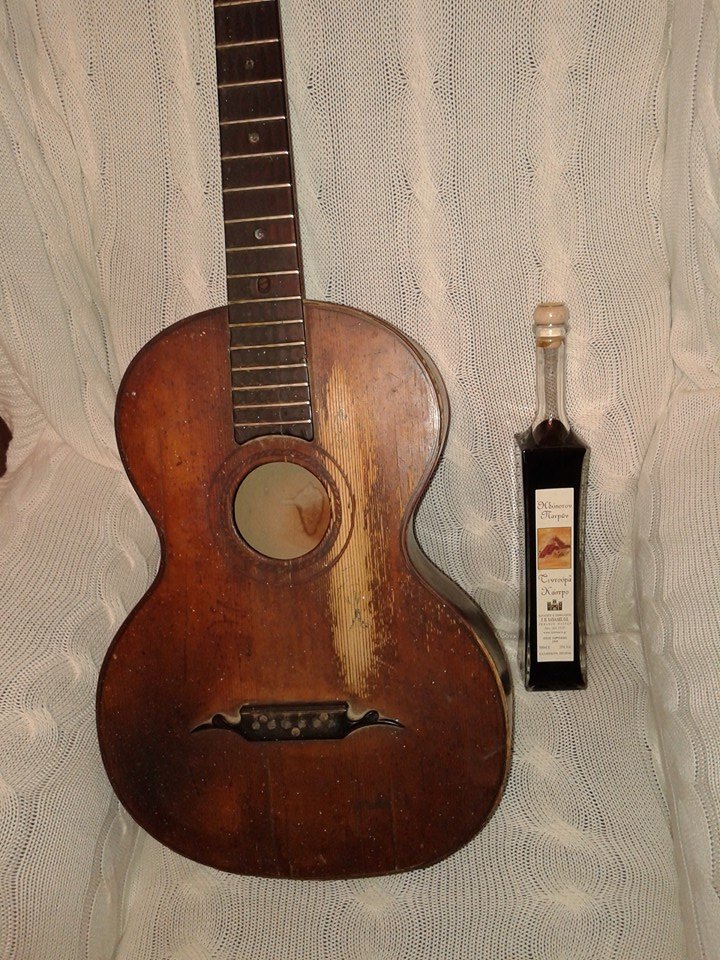

ΓΙΑ ΤΟ ΤΕΛΟΣ ΑΦΗΣΑ ΤΗΝ ΦΩΤΟ ΑΥΤΗ............................
Η ΚΙΘΑΡΑ ΗΡΘΕ ΣΤΑ ΧΕΡΙΑ ΜΟΥ ΜΑΖΙ ΜΕ ΤΟ ΕΙΚΟΝΙΖΟΜΕΝΟ ΤΟΠΙΚΟ ΠΟΤΟ, ΚΙ ΕΝΑ ΚΟΥΤΙ ΛΟΥΚΟΥΜΙΑ ΤΡΟΜΕΡΑ.
ΝΑ ΤΟ ΕΚΛΑΒΩ ΩΣ ΔΩΡΟΔΟΚΙΑ?

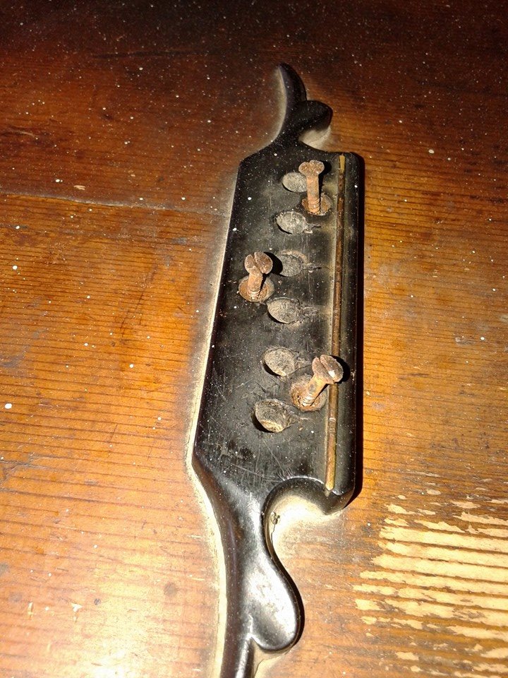

« Απάντηση #23 στις: Νοεμβρίου 21, 2014, 08:56:27 μμ »

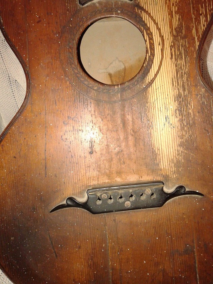

ΚΙ ΕΡΧΟΜΑΣΤΕ ΣΤΟΝ ΠΑΓΚΟ................................Η ΩΡΑ 7-10 ΠΡΩΙΝΗ. ΚΙ ΕΧΩ ΑΓΧΟΣ ΓΙΑ ΤΟ ΠΩΣ ΘΑ ΛΥΣΟΥΝ ΟΙ ΒΙΔΕΣ ΑΠΟ ΤΟΝ ΚΑΒΑΛΑΡΗ ΚΙ ΑΠΟ ΤΟ ΜΠΡΑΤΣΟ. ΤΕΛΙΚΑ ΕΛΥΣΑΝ ΜΕ ΚΑΛΟ ΙΣΙΟ ΚΑΤΣΑΒΙΔΙ ΚΑΙ ΑΠΟ ΜΙΣΗ ΣΤΑΓΟΝΑ ANTIΣΚΩΡΙΑΚΟ.
ΟΤΑΝ ΕΒΓΑΛΑ ΤΙΣ ΒΙΔΕΣ ΑΠΟ ΤΟΝ ΚΑΒΑΛΑΡΗ ΙΣΑ ΠΟΥ ΕΒΑΛΑ ΑΠΟ ΚΑΤΩ ΜΙΑ ΛΕΠΤΗ ΛΑΜΑ ΑΠΟ ΦΑΛΤΣΕΤΑ, ΚΙ Ο ΜΙΚΡΟΣ ΒΡΕΘΗΚΕ ΣΤΑ ΧΕΡΙΑ ΜΟΥ.
ΒΓΑΖΟΝΤΑΣ ΤΗΝ ΒΙΔΑ ΑΠΟ ΤΗΝ ΤΑΣΤΙΕΡΑ ΔΙΑΠΙΣΤΩΣΑ ΟΤΙ ΜΟΝΟ ΑΥΤΗ ΚΡΑΤΟΥΣΕ ΤΟ ΜΠΡΑΤΣΟ ΣΤΗ ΘΕΣΗ ΤΟΥ. ΚΟΛΛΑ ΟΥΤΕ ΓΙΑ ΟΡΚΟ.............
ΣΑ ΝΑ ΜΗΝ ΗΘΕΛΕ ΚΑΠΟΙΟΣ ΝΑ ΜΗΝ ΚΟΨΕΙ ΤΟ ΓΛΕΝΤΙ ΣΤΗ ΜΕΣΗ ΑΦΟΥ ΕΣΠΑΣΕ, ΠΗΡΕ ΕΝΑ ΚΑΤΣΑΒΙΔΙ, ΚΑΙ ΤΟΥ ΚΟΤΣΑΡΕ ΜΙΑ ΒΙΔΑ ΧΩΡΙΣ ΚΟΛΛΑ ΚΑΙ ΤΟ ΓΛΕΝΤΙ ΣΥΝΕΧΙΣΤΗΚΕ.
ΣΤΙΣ ΦΩΤΟ ΔΕΙΧΝΩ ΟΛΑ ΟΣΑ ΛΕΩ..............................

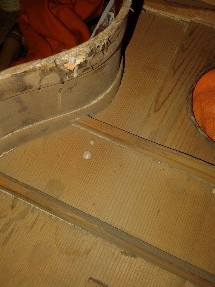

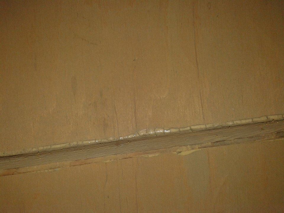

« Απάντηση #26 στις: Νοεμβρίου 23, 2014, 07:30:14 μμ »

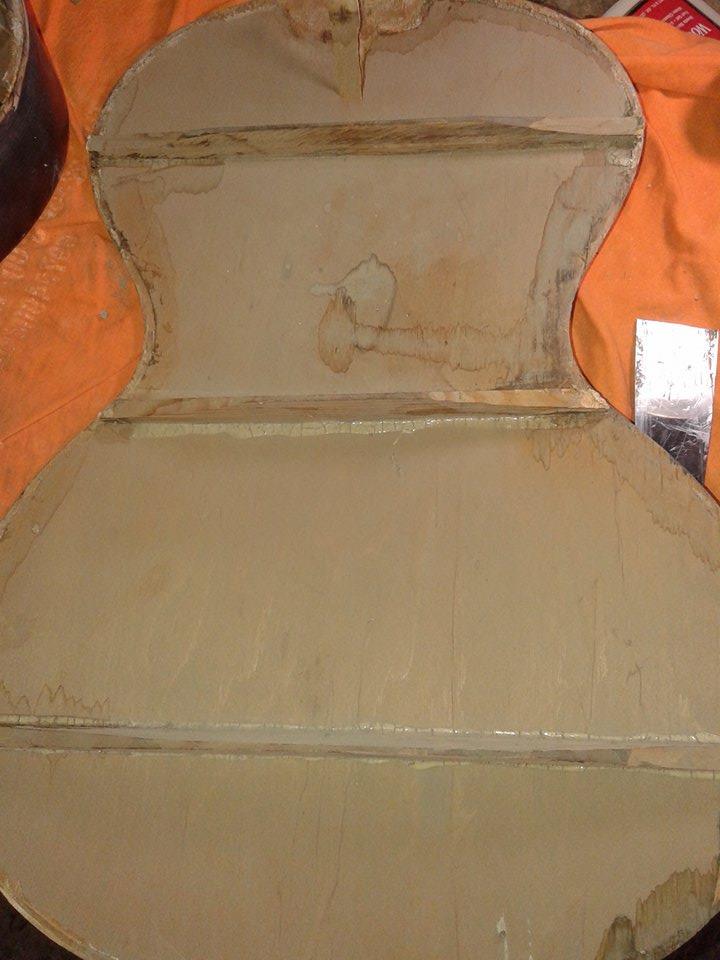

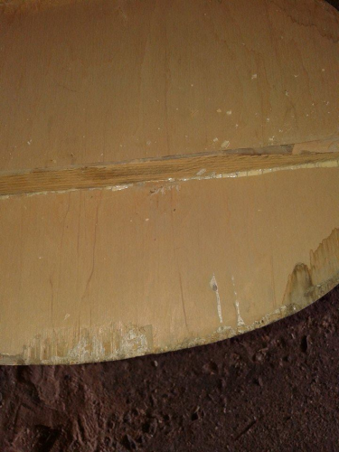

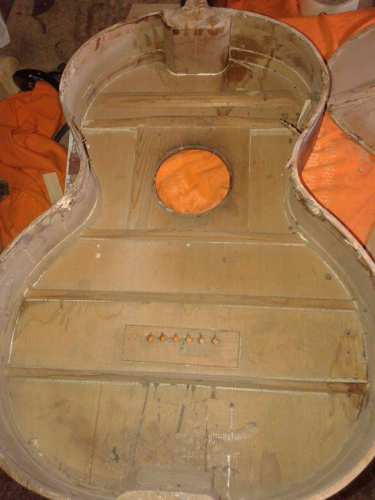

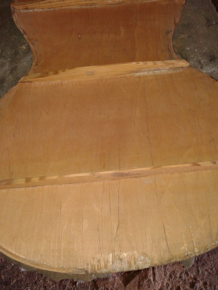

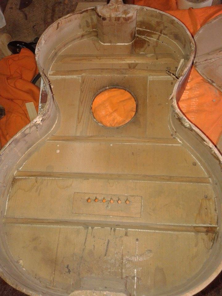

ΑΦΟΥ ΛΟΙΠΟΝ ΒΓΑΛΑΜΕ ΒΙΔΕΣ,ΚΛΠ ΚΙ ΑΦΟΥ ΑΠΟΦΑΣΙΣΑ ΤΟ ΠΩΣ ΘΑ ΚΙΝΗΘΩ,  ΧΘΕΣ ΑΡΧΙΣΑ ΔΕΙΛΑ ΔΕΙΛΑ ΝΑ ΠΡΟΣΠΑΘΩ ΝΑ ΤΗΝ ΞΥΛΩΣΩ...............
ΚΑΤ ΑΡΧΗΝ ΝΑ ΠΩ ΟΤΙ ΣΥΜΒΟΥΛΕΥΤΗΚΑ ΦΙΛΟ ΟΡΓΑΝΟΠΟΙΟ Ο ΟΠΟΙΟΣ ΕΧΕΙ ΦΤΙΑΞΕΙ ΚΑΙ ΑΝΑΣΤΗΣΕΙ ΔΕΚΑΔΕΣ ΤΕΤΟΙΑ. ΜΟΥ ΕΙΠΕ ΛΟΙΠΟΝ ΟΤΙ...................ΔΕΝ ΠΕΙΡΑΖΟΥΜΕ ΟΤΙ ΕΙΝΑΙ ΚΟΛΗΜΕΝΟ.ΚΙ ΕΤΣΙ ΑΡΧΙΣΑ  ..............                                                                         ΑΠΟΤΕΛΕΣΜΑ................ΠΟΛΥ ΒΡΙΣΙΜΟ ΚΑΘΟΛΟΥ ΞΕΚΟΛΗΜΑ. ΚΑΠΟΙΑ ΣΤΙΓΜΗ ΜΕΤΑ ΑΠΟ ΩΡΑ ΚΑΤΑΦΕΡΑ ΝΑ ΚΑΝΩ ΤΗΝ ΑΡΧΗ.
ΑΝΟΙΞΑ ΛΟΙΠΟΝ ΤΗΝ ΜΙΣΗ ΠΛΑΤΗ. ΜΕΤΑ ΦΑΝΕΡΑ ΕΚΝΕΥΡΙΣΜΕΝΟΣ ΠΟΥ ΔΕΝ ΑΚΟΥΓΕ ΟΥΤΕ ΜΕ ΖΕΣΤΗ ΟΥΤΕ ΜΕ ΤΙΠΟΤΑ, ΤΑ ΠΑΡΑΤΗΣΑ.           ΣΗΜΕΡΑ ΛΟΙΠΟΝ ΚΑΤΕΒΗΚΑ ΣΤΟ ΕΡΓΑΣΤΗΡΙΟ ΑΠΟΦΑΣΙΣΜΕΝΟΣ.ΜΕ ΚΑΘΑΡΟ ΜΥΑΛΟ ΚΑΙ ΠΡΟΣΕΚΤΙΚΕΣ ΚΙΝΗΣΕΙΣ, ΖΕΣΤΗ ΚΑΙ ΛΙΓΟ ΥΓΡΑΣΙΑ, ΕΠΙΤΕΛΟΥΣ ΑΝΟΙΞΕ. ΤΙ ΝΑ ΛΕΜΕ ΤΩΡΑ ? ΣΑΝ ΑΡΧΑΙΟΛΟΓΟΣ ΕΝΟΙΩΣΑ.

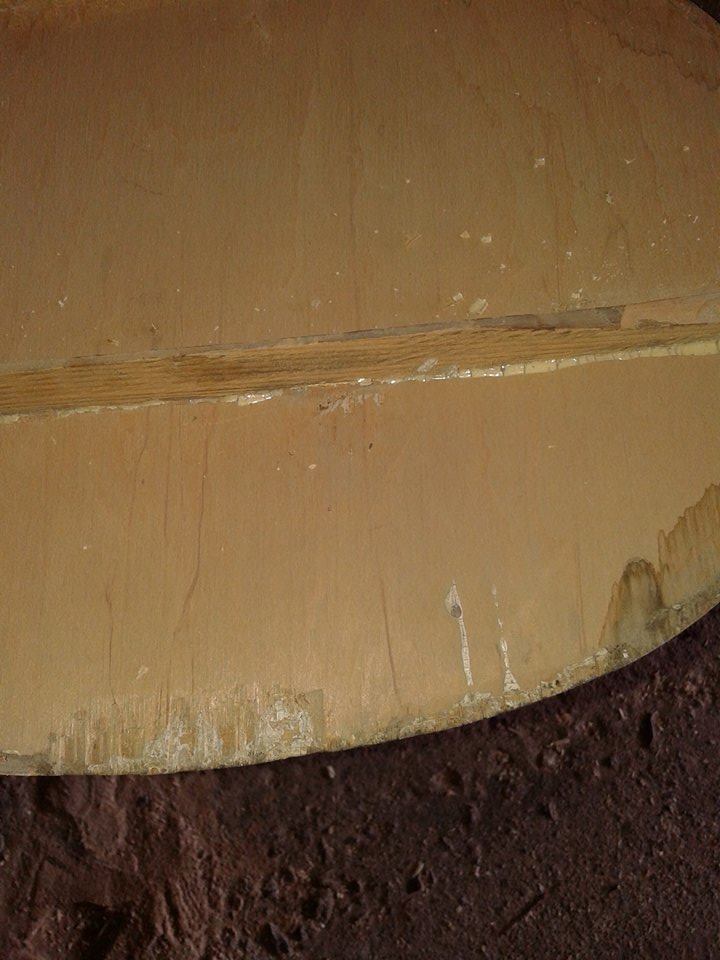

ΚΙ ΑΜΕΣΩΣ ΚΑΤΑΛΑΒΑ ΓΙΑΤΙ ΔΕΝ ΞΕΚΟΛΟΥΣΕ. ΜΑΛΛΟΝ ΚΑΠΟΙΟΣ ΕΠΙΧΕΙΡΗΣΕ ΤΟ ΙΔΙΟ ΠΡΙΝ ΑΠΟ ΧΡΟΝΙΑ, ΚΑΙ ΚΟΛΛΗΣΕ ΜΕ ΚΑΖΕΙΝΗ. ΣΤΙΣ ΦΩΤΟ ΔΙΑΚΡΙΝΕΤΑΙ ΚΑΘΑΡΑ Η ΚΟΛΛΑ ΑΥΤΗ ΤΗΝ ΟΠΟΙΑ Ο ΜΑΣΤΟΡΑΣ ΕΒΑΛΕ ΜΠΟΛΙΚΗ. ΤΟ ΛΕΩ ΑΥΤΟ ΓΙΑΤΙ ΘΕΟΡΩ ΑΔΥΝΑΤΟΝ ΝΑ ΒΓΗΚΕ Η ΚΙΘΑΡΑ ΑΠΟ ΚΑΠΟΙΟ ΜΑΣΤΟΡΑ ΜΕ ΤΕΤΟΙΑ ΚΟΛΛΑ.
  • Μηνύματα: 6.139
Απ: κιθαρονι?
« Απάντηση #27 στις: Νοεμβρίου 23, 2014, 07:38:03 μμ »
ΑΡΧΙΣΑ ΜΕ ΤΗΝ ΠΛΑΤΗ........................
ΜΑΡΚΑΡΙΣΑ ΟΤΙ ΚΑΜΑΡΙ ΗΤΑΝ ΞΕΚΟΛΗΜΕΝΟ ( 2) ΚΑΙ ΜΕΤΑ ΣΚΟΥΠΙΣΑ ΤΙΣ ΣΚΟΝΕΣ ΚΑΙ ΚΑΘΑΡΙΣΑ ΤΑ ΥΠΟΛΥΜΑΤΑ ΑΠΟ ΤΙΣ ΚΟΛΛΕΣ.
ΜΕΤΑ ΕΝΑ ΕΛΑΦΡΥ ΤΡΙΨΙΜΟ ΜΕ ΤΟ ΧΕΡΙ ΚΑΙ ΓΥΑΛΟΧΑΡΤΟ ΣΦΟΥΓΓΑΡΑΚΙ. ΜΙΛΑΜΕ ΓΙΑ ΠΟΛΥ ΣΚΟΝΗ.
ΞΕΧΑΣΑ ΝΑ ΠΩ ΟΤΙ Η ΠΛΑΤΗ ΕΙΝΑΙ ΚΟΝΤΡΑ ΠΛΑΚΕ
Απ: κιθαρονι?
« Απάντηση #28 στις: Νοεμβρίου 23, 2014, 07:39:18 μμ »
Μην δούμε λίγο καζεϊνη αμέσως να πούμε κακοτεχνία...και το κόντρα πλακέ μια χαρά είναι...αρκεί να είναι κοντρα πλακέ λεύκα 3άρι...

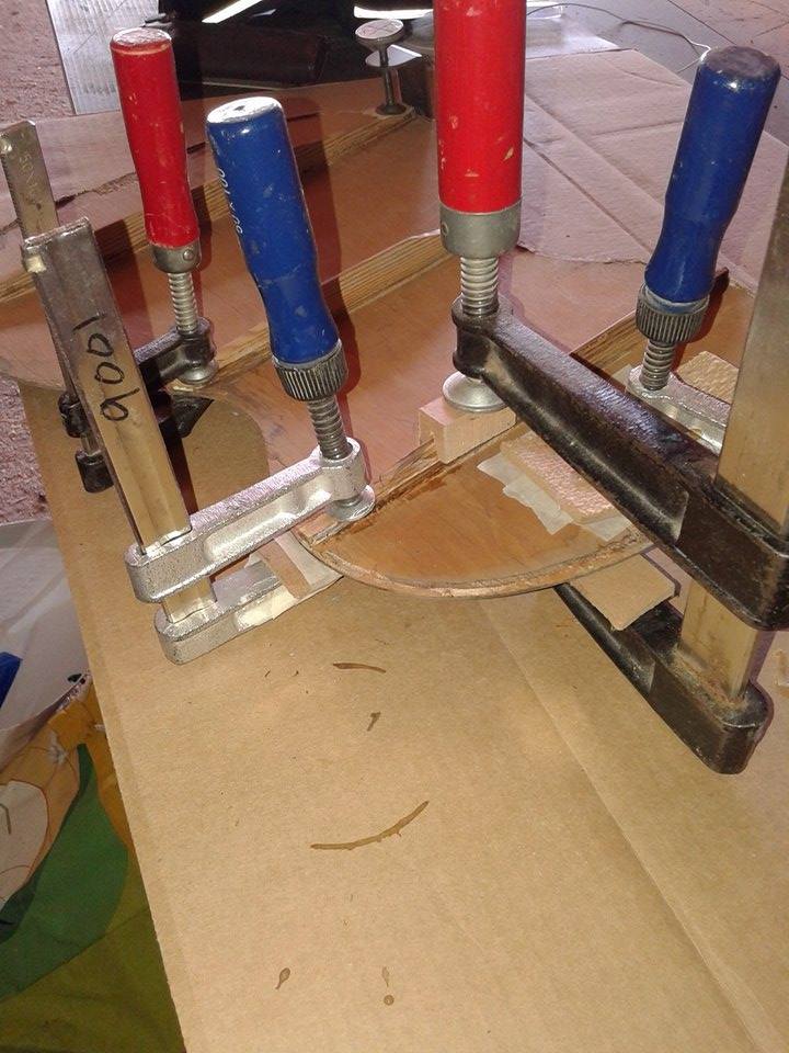

« Απάντηση #29 στις: Νοεμβρίου 23, 2014, 07:41:56 μμ »
ΣΤΗ ΣΥΝΕΧΕΙΑ ΚΟΛΛΑ ΚΑΙ ΣΦΙΞΙΜΟ ΤΗΝ ΠΛΑΤΗ ΚΑΙ ......ΣΤΗΝ ΑΚΡΗ
