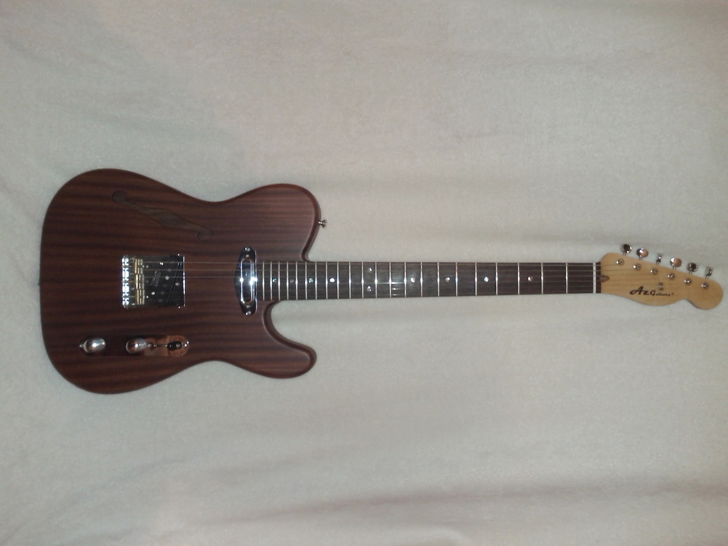

Και μια φωτο απο την Tele.
Συνολικο βαρος 3,300 και ηχος ικανοποιητικος χωρις ενισχυτη.
Στους λαμπατους ενισχυτες του Νασου που την δοκιμασε την Κυριακη,αφησε καλη εντυπωση κατα τα λεγομενα του. :)

« Απάντηση #49 στις: Φεβρουαρίου 14, 2015, 12:45:41 πμ »
ΩΩΩΩΩΩ!!!!!!...Πααααααρα πολυ ωραια Θανο!!!!!!...Μπραβο και παλι μπραβο φιλε!!!...παντως αμα τελειωσεις το maple μπρατσο να της το φορεσεις...θα της πηγαινει πολυ... ;D...ο καθενας το χαβα του....χαχαχχαχα

« Απάντηση #55 στις: Φεβρουαρίου 16, 2015, 11:58:44 μμ »
οι καλύτερες των εντυπώσεων
Γλυκός ήχος με αρκετά μπάσα χωρίς τη χαρακτηριστική σκληράδα της tele
 Ακουστικός ήχος ιδανικός για μελέτη χωρίς ενισχυτή
Πολύ ωραία ταστιέρα με μέτρια τάστα καλοφτιαγμένα και καλοφινιρισμένα
Σχετικά χοντρό μπράτσο θα το ήθελα λιγο λεπτότερο
Παρότι φοράει μονούς μαγνήτες κόβοντας πρίμα με το ποτ παίζει και jazz
Οι φωτογραφίες την αδικούν ειναι πανέμορφη, ελαφρυά,μια κούκλα
Θα την έλεγα ιδανική για μπλούζ και για jazz-fusion
Με λιγότερο twang

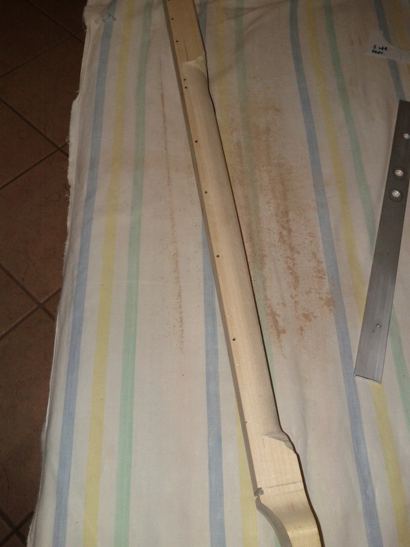

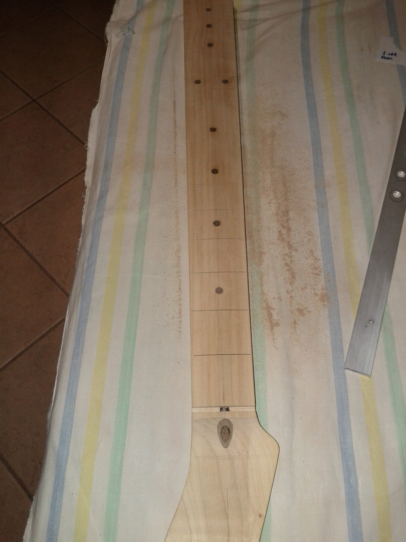

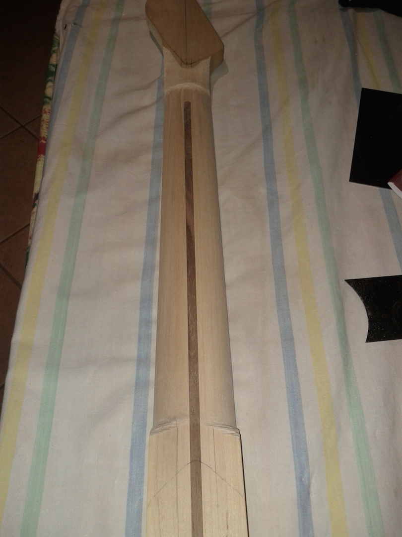

Σταματη ετοιμαζω και το maple μπρατσο το οποιο λεω να το κανω vintage (chunkey2 shape)δηλ. 23mmστο πρωτο και 25mm στο δωδεκατο ταστο.
Dots και side dots απο την καρυδια που εβαλα στο φιλετο του trusrod,και round edge ταστιερα.
Stamart
