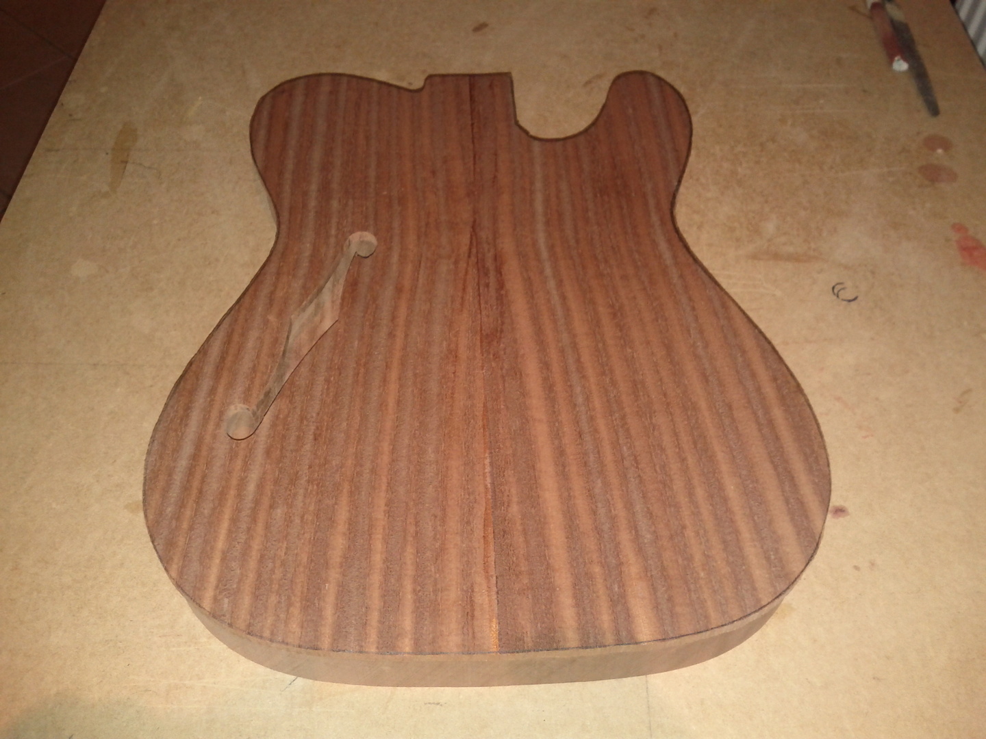

Να παρουσιασω και εγω μια νεα κατασκευη.Μια Telecaster thinline.
Το μπρατσο ειναι μονοκοματο κελεμπεκι,και το σκαφος μαονι.

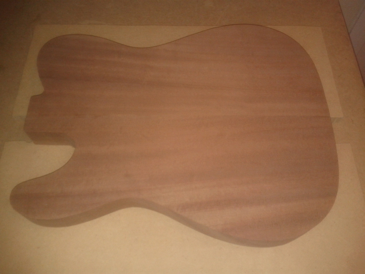

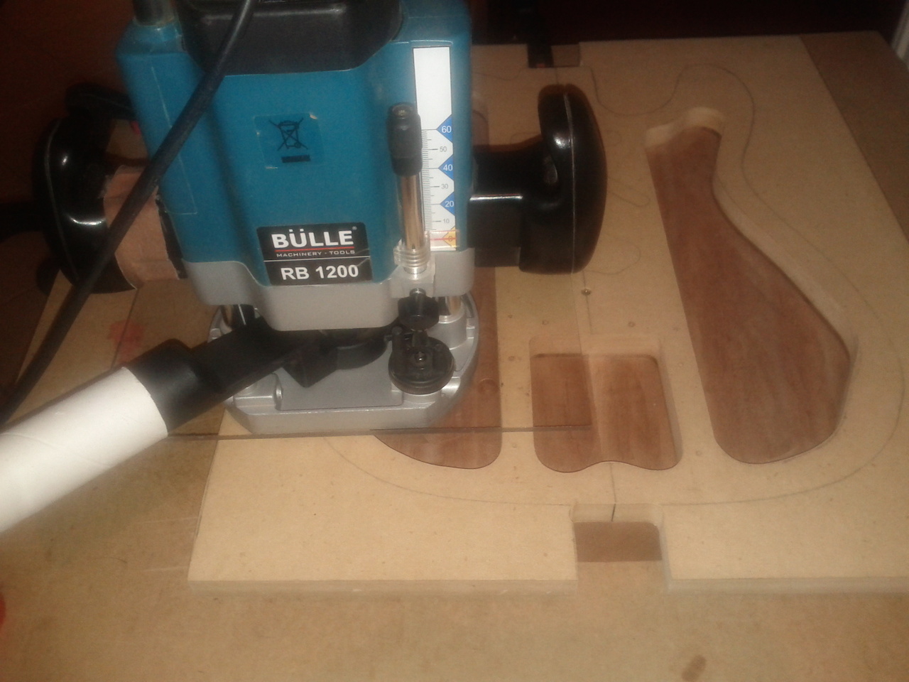

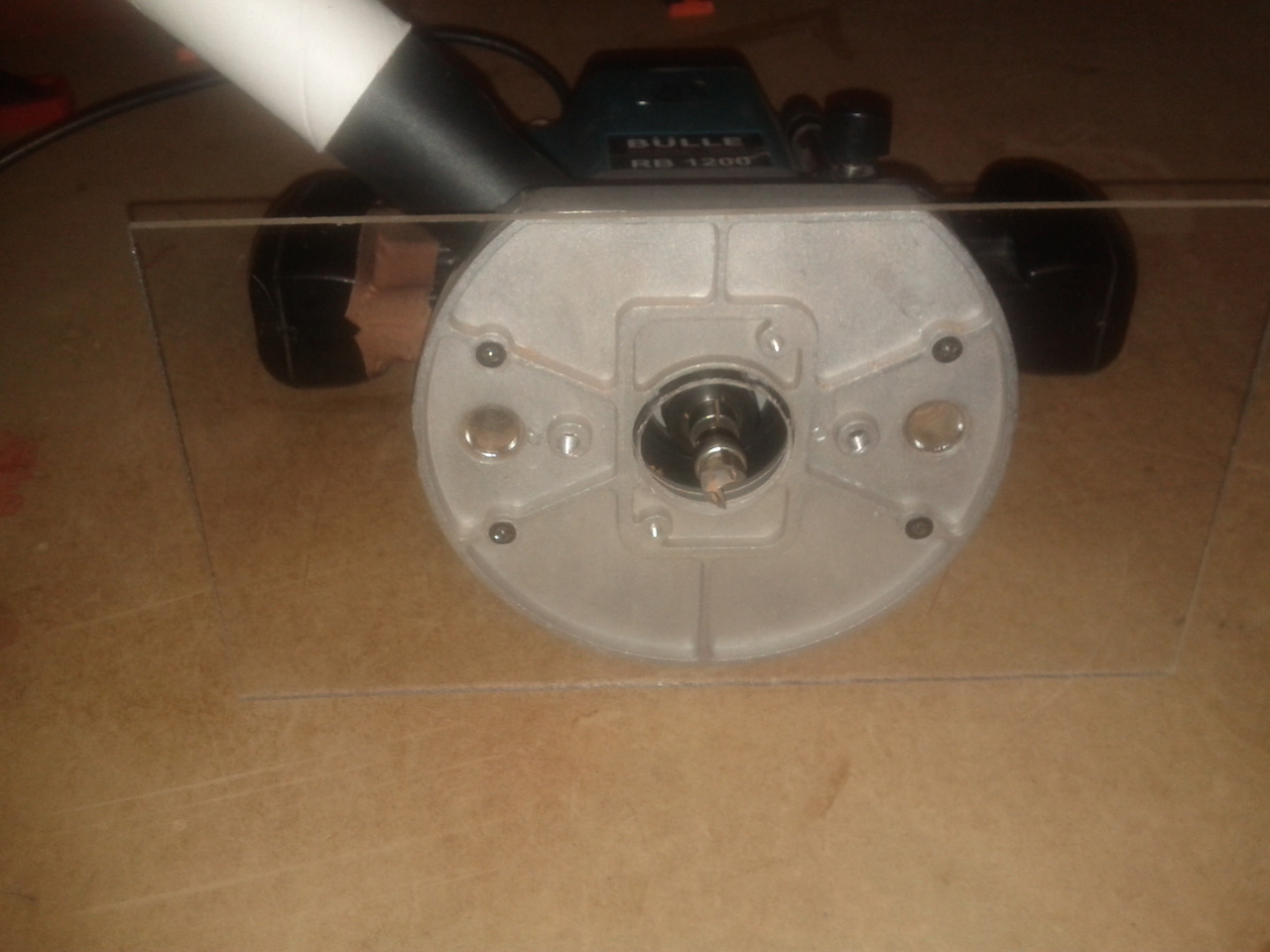

Εκανα μια βαση απο plexiglass για το ρουτερ,για να μπορεσω να σκαψω το σκαφος.
spy
  • Μηνύματα: 34
  • Αγαπημένο ξύλο: μαόνι,δεσποτάκι
Απ: Telecaster Thinline
« Απάντηση #2 στις: Σεπτεμβρίου 13, 2014, 04:28:14 μμ »
Ωραιος !!!!!! Thinline θα ειναι η επομενη που βαζω στα σχεδια .
Ποσα χιλιοστα ειναι το πλεξυγκλας που εβαλες ?
Ειναι 4 χιλ.για να μην λυγιζει.Στο ρουταρισμα που εκανα σημερα,ηταν μεγαλη ευκολια.

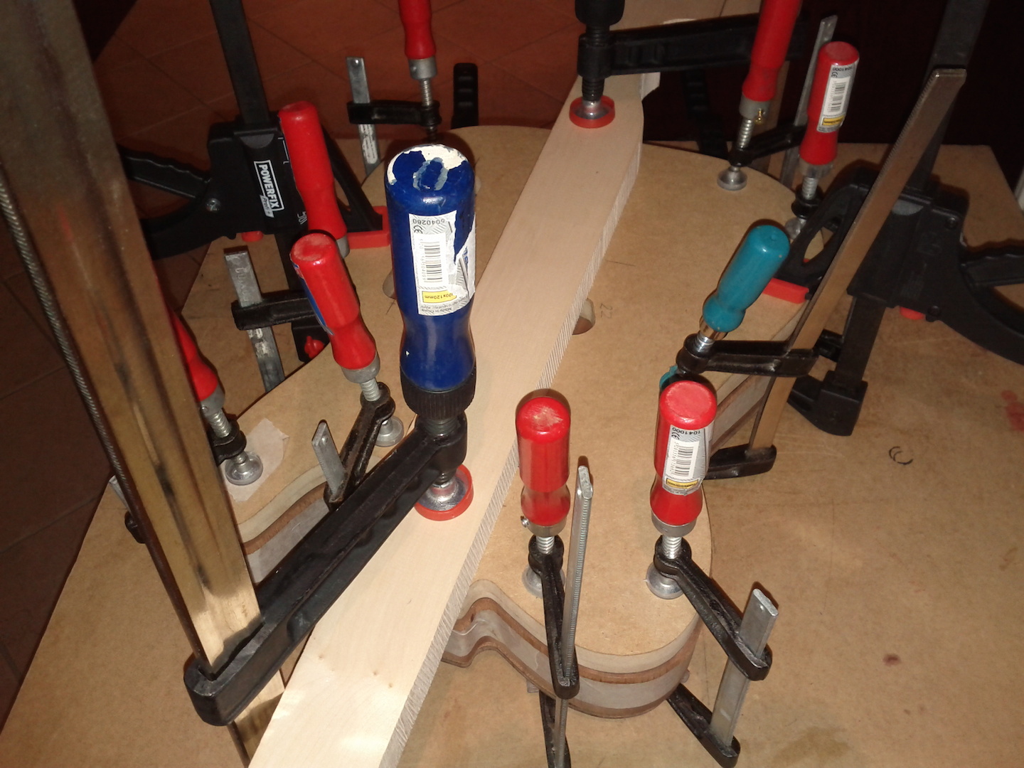

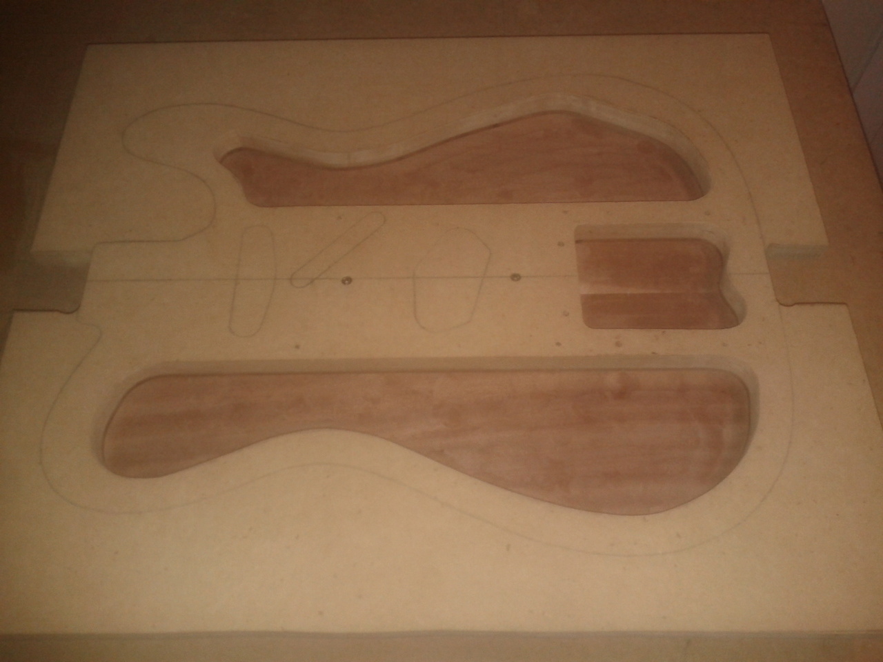

« Απάντηση #5 στις: Σεπτεμβρίου 15, 2014, 11:40:37 μμ »

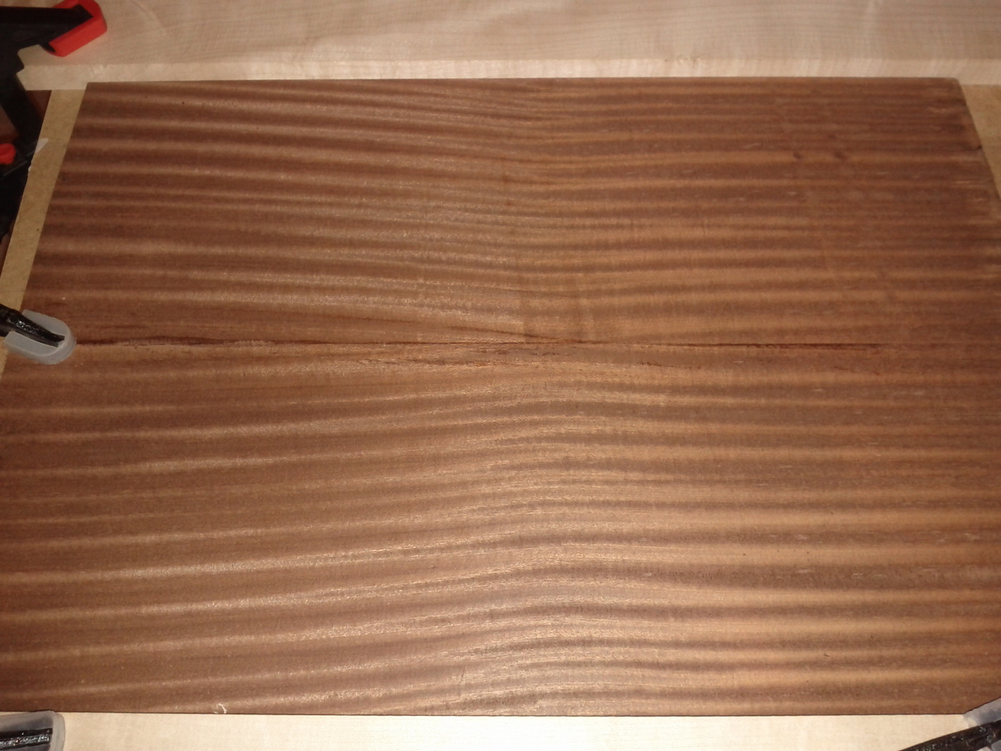

Και το αποτελεσμα μετα το ρουταρισμα.Αφησα στο πισω μερος 8,5 χιλ.παχος και το καπακι θα γινει 6,5 χιλ.
Νασο το καπακι θα το κανω απο μαονι σαπελ,(ενα κομματι που εχω απο την les paul).
Ειναι πιο σκουρο και με ωραια νερα,και ελπιζω ο Κωστας να μου το βγαλει bookmatched.

« Απάντηση #7 στις: Σεπτεμβρίου 19, 2014, 01:51:02 πμ »
Και το καπακι απο σαπελι, bookmatched.
Ενα μεγαλο ευχαριστω στον Κωστα,για την βοηθεια του.

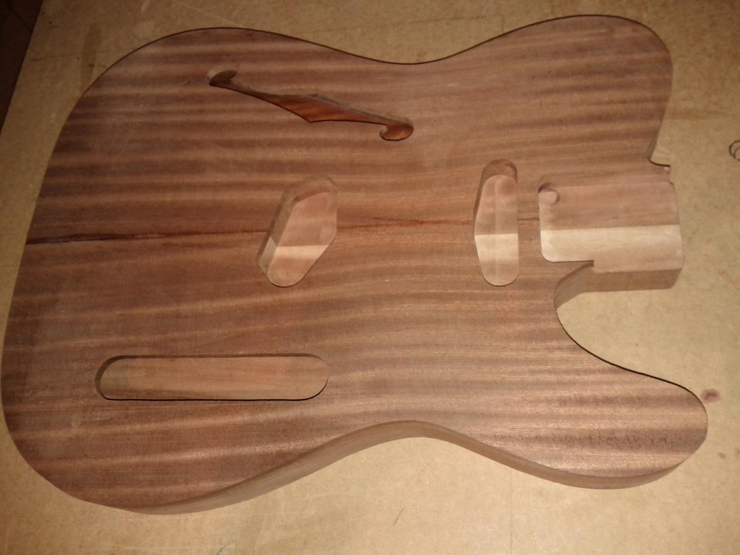

« Απάντηση #10 στις: Σεπτεμβρίου 20, 2014, 12:12:33 πμ »
Σας ευχαριστω. :)

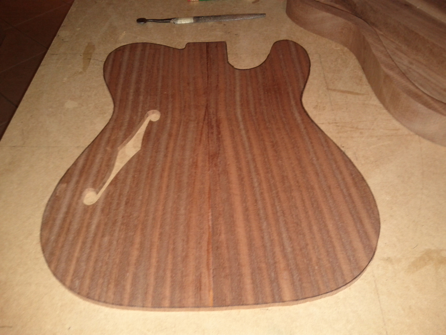

Στελιο το καπακι ειναι οντως 6,5 (ο Κωστας ειναι εγγυηση) χε χε.....
Και εδω το καπακι κομμενο οπως και το f hole.

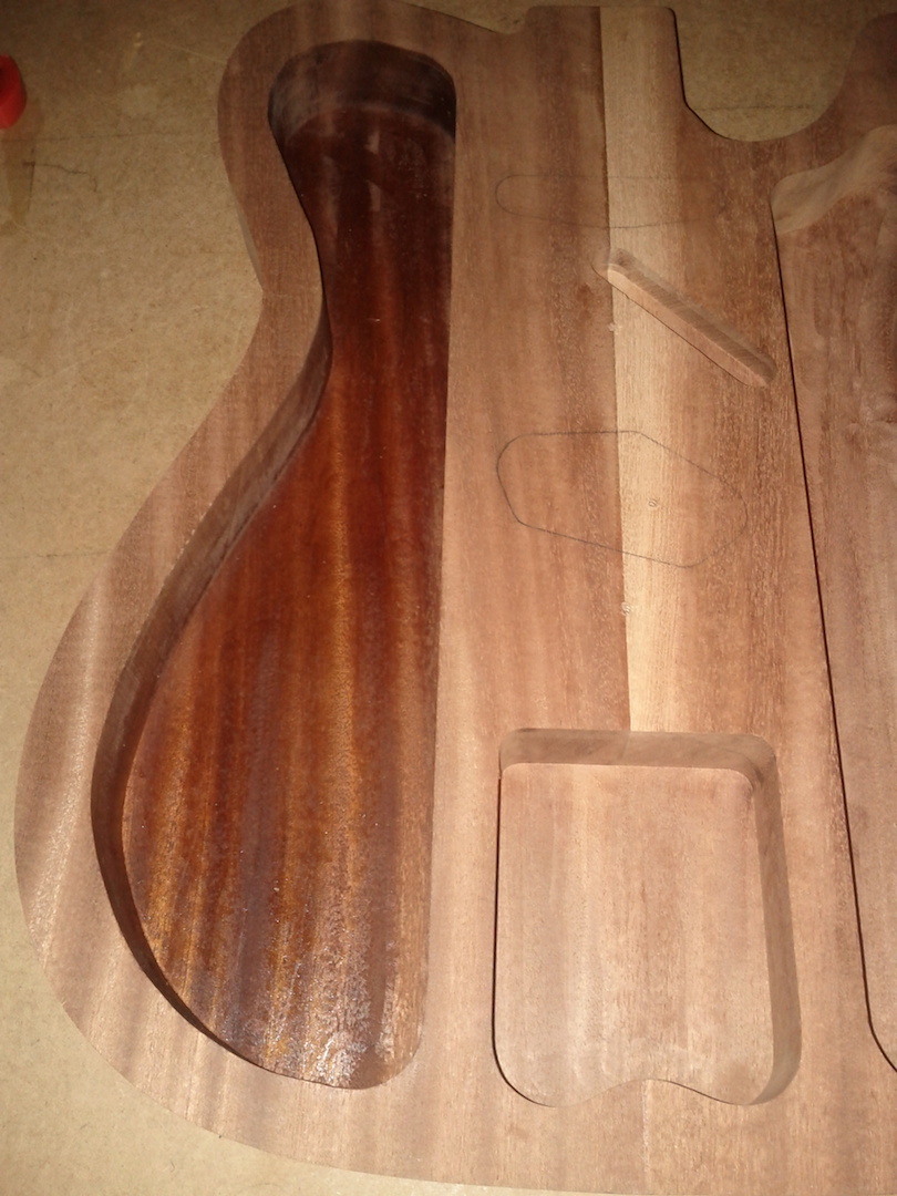

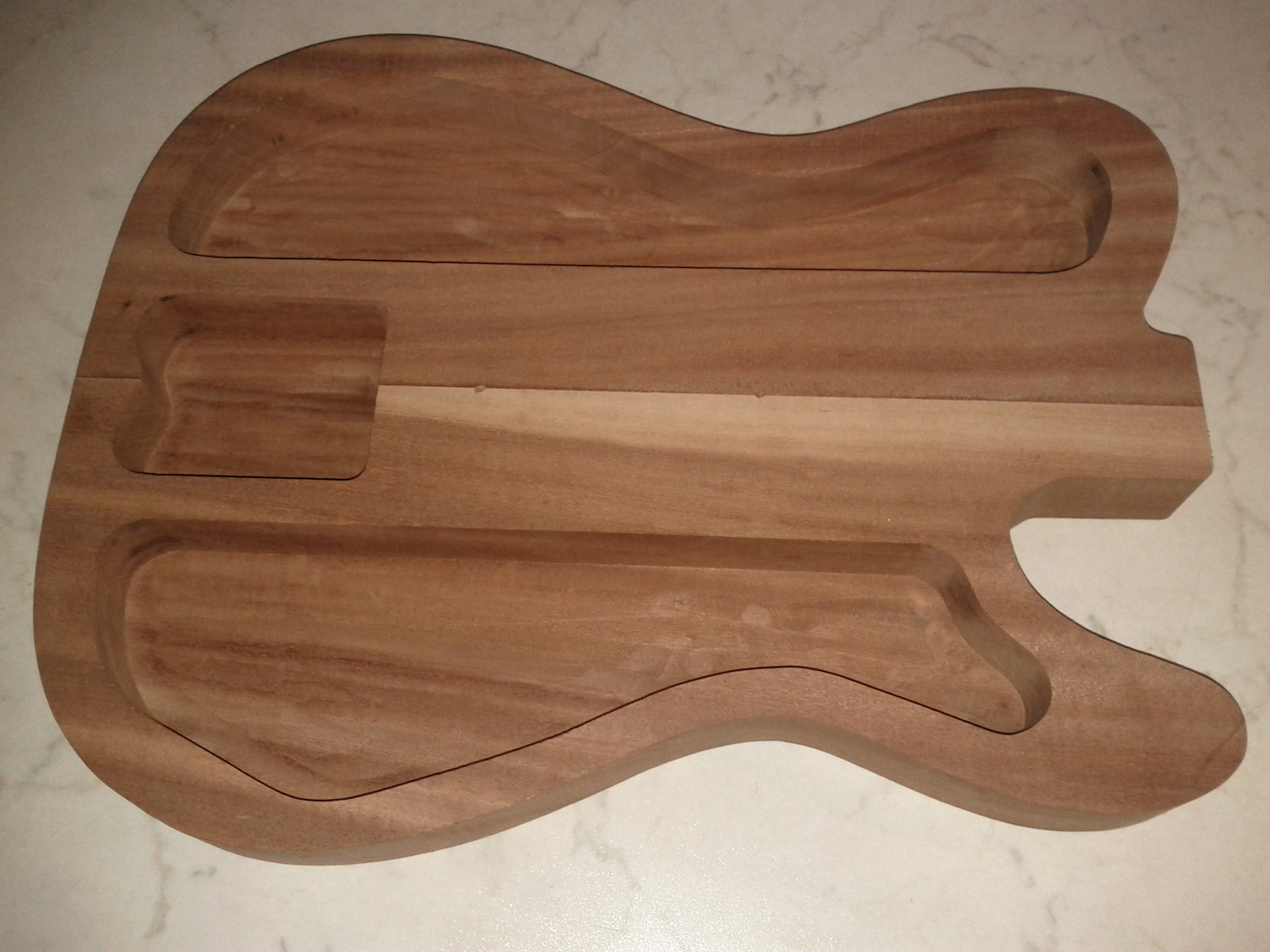

« Απάντηση #11 στις: Οκτωβρίου 09, 2014, 11:53:05 μμ »
Αφου περασα με βερνικι το πανω μερος του σκαφους που θα ειναι ορατο απο την τρυπα (f hole).
Κολλησα το καπακι,και μετα ρουταρισα για τους μαγνητες,το μπρατσο και τα ποντεσιομετρα.

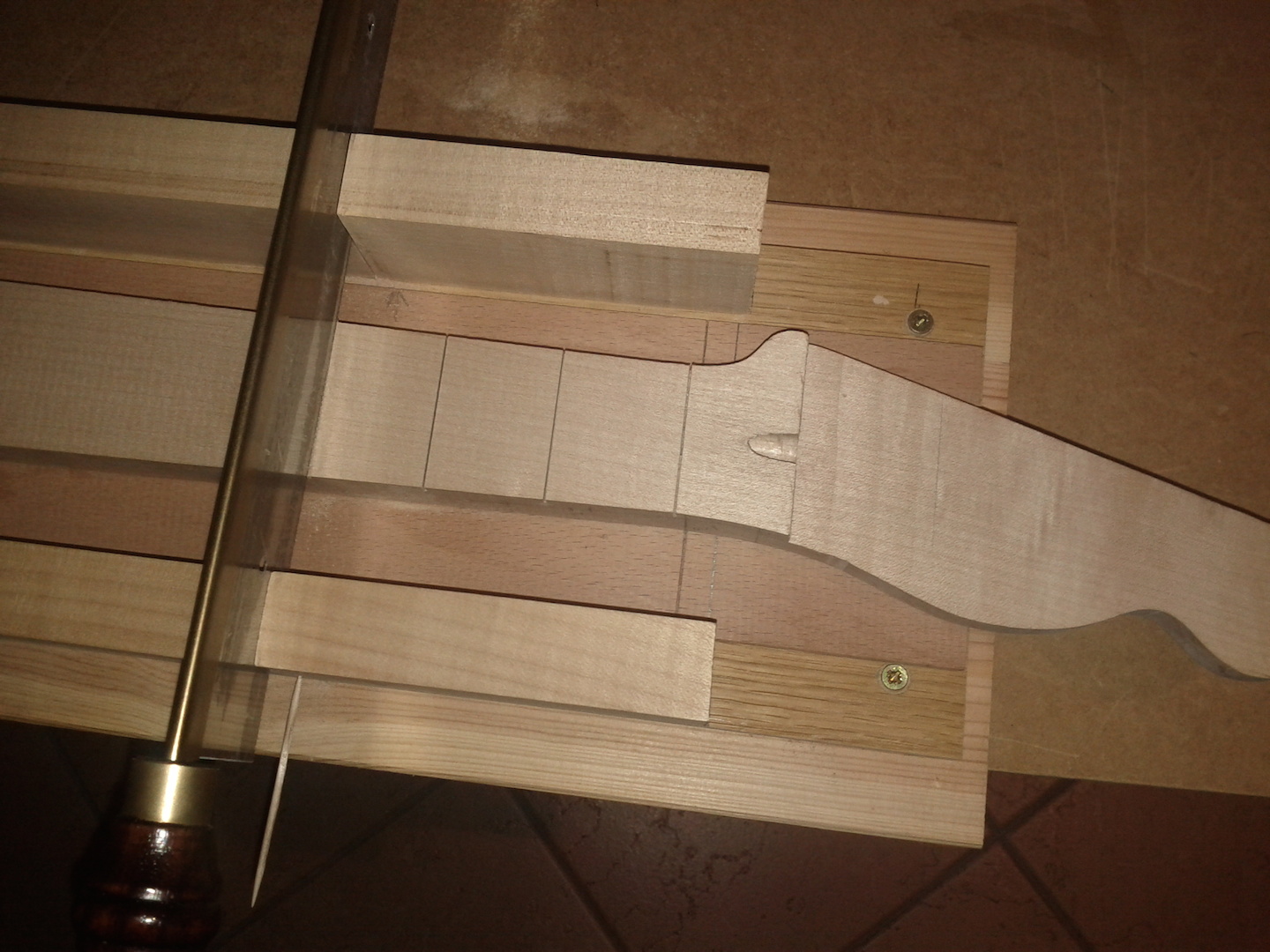

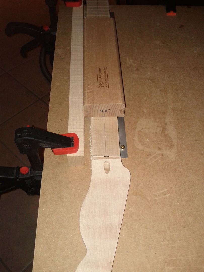

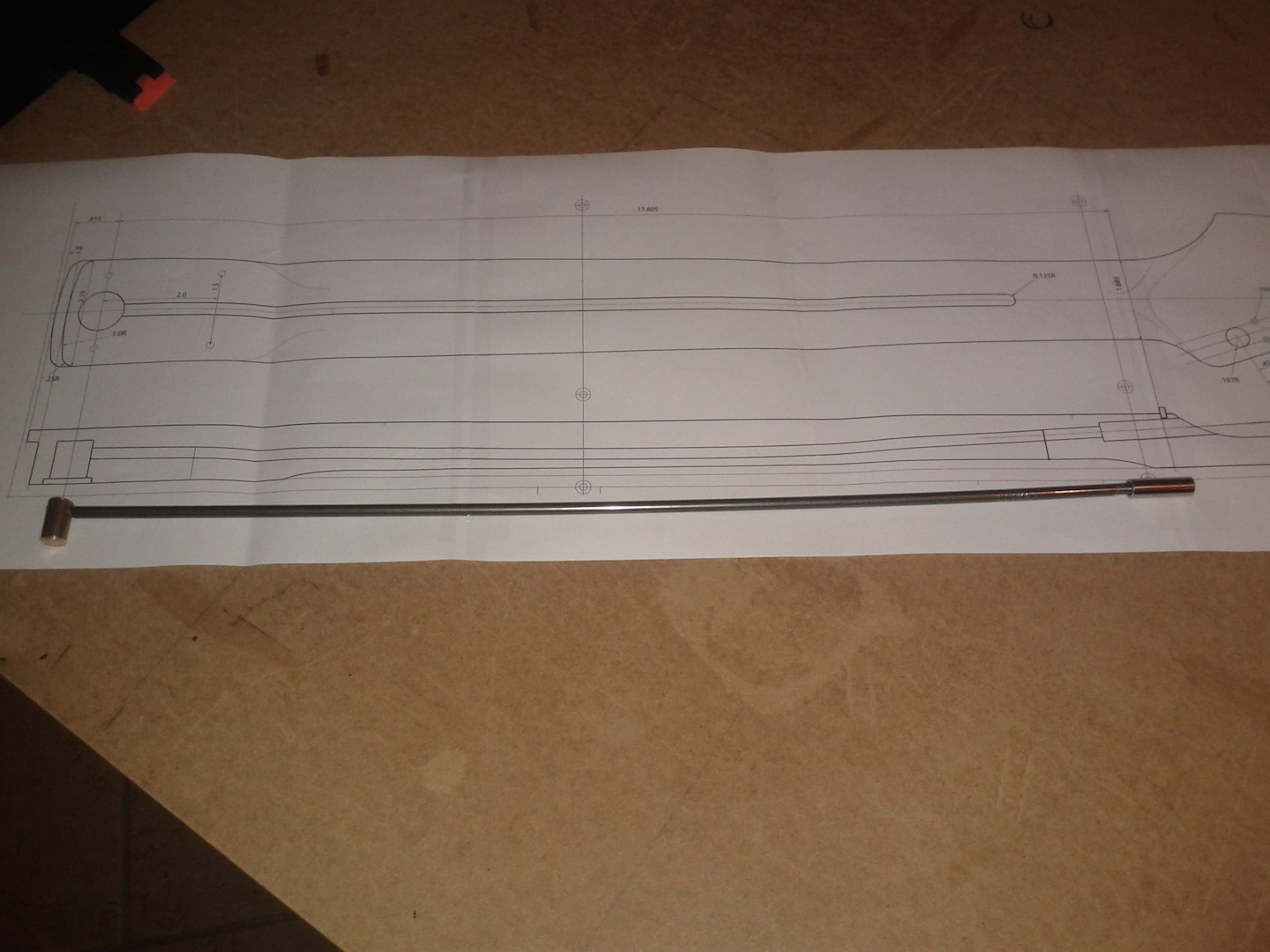

« Απάντηση #12 στις: Οκτωβρίου 13, 2014, 10:33:39 μμ »

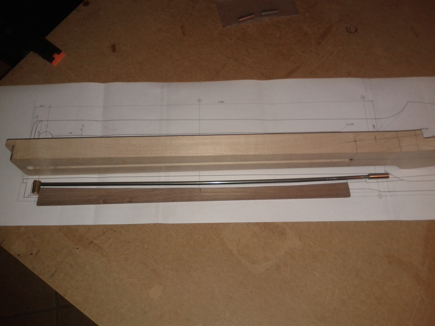

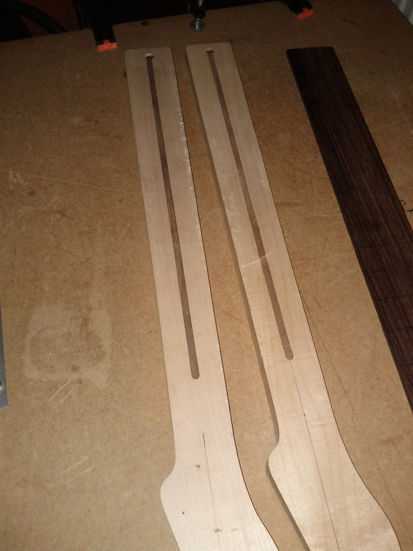

Συνεχεια με το truss rod και κολλημα φιλετων.
Μετα εγινε το κοψιμο των ταστων,και το radius.
Οπως φαινεται στη φωτο φτιαχνω δυο μπρατσα,το ενα μονοκομματο κελεμπεκι και το αλλο με ταστιερα rosewood.
Και τα δυο μπρατσα θα εχουν radius 9,5 ιντσες.Η διαφορα που θα εχουν ειναι στο πισω μερος.
Αυτο με το rosewood θα εχει σχημα C (το κλασσικο fender),και το αλλο θα γινει λιγο ποιο παχυ.(baja)

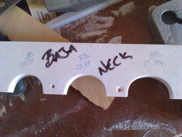

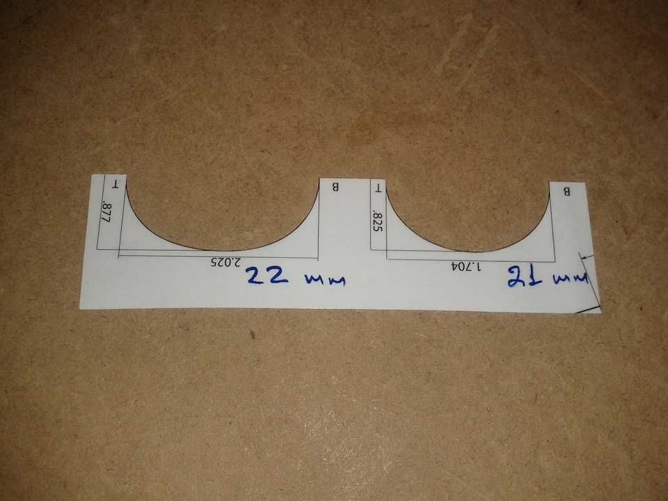

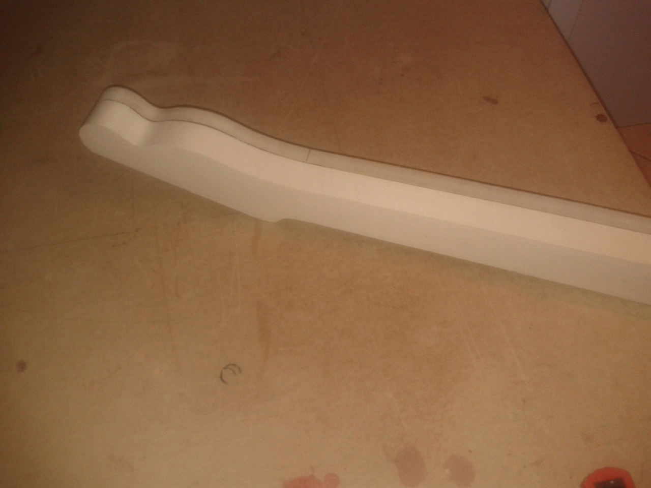

Θανο ωραια αυτα τα καλουπακια για το προφιλ του μπρατσου τι ακριβως ειναι?
« Απάντηση #14 στις: Οκτωβρίου 14, 2014, 11:01:10 μμ »
Φίλε Θᾶνο,
corian εἶναι τὸ ὑλικὸ ποὺ δείχνεις στὴν τελευταία φωτογραφία μὲ τὰ ἀρνητικὰ γιὰ τὸν ἔλεγχο τῆς καμπυλότητας τοῦ μπράτσου;
