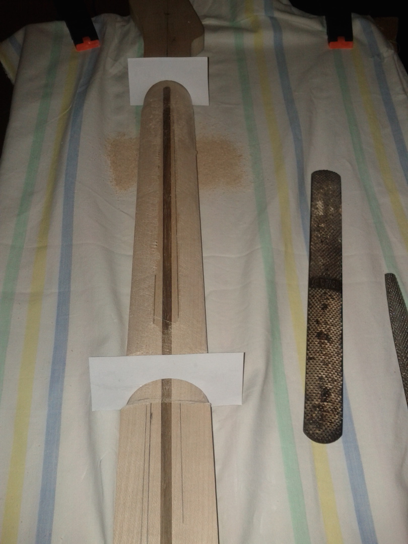

Μπραβο Θανο! πολυ ωραια δουλεια, αλλα πανεμορβο και το κελεμπεκι!
(το χαρτονακι εσυ το εφτιαξες για την καμπυλοτητα του μπρατσου; αν ναι, απο που το τυπωσες;  γιατι με εχουν φαει τα παχυμετρα ανα ενα ποντο...)

Ειναι απλο χαρτι Α4 που τυπωνω τα σχεδια του μπρατσου,απλα βαζω αυτοκολλητη διαφανεια διπλη σε καθε πλευρα και μετα κοβω το σχημα.

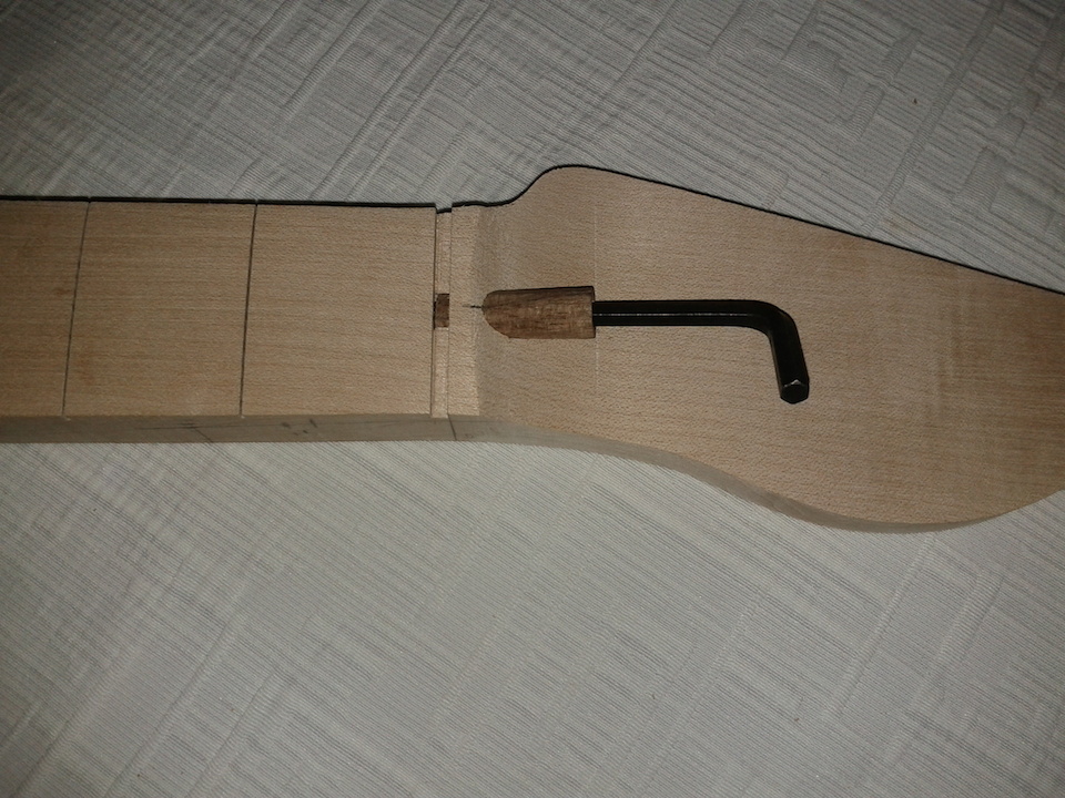

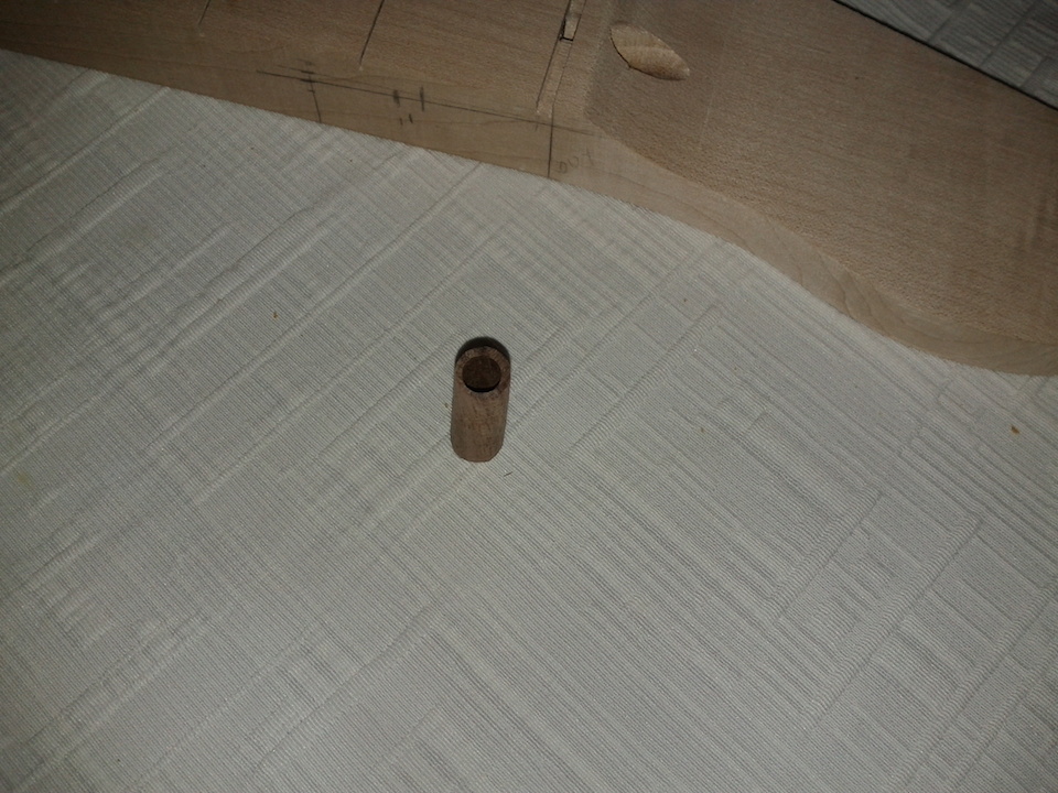

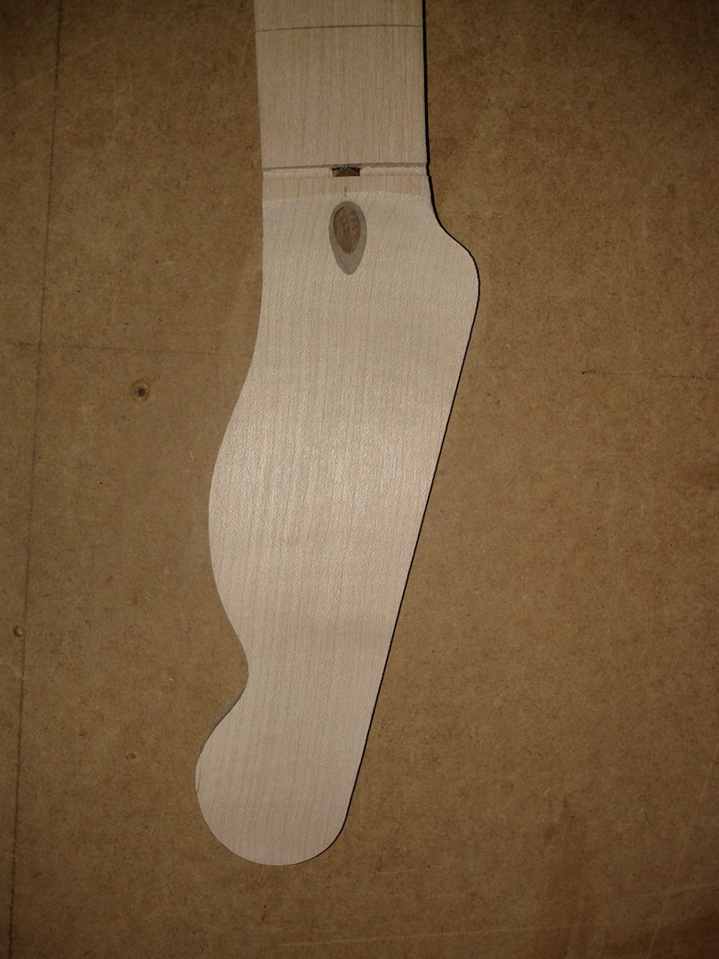

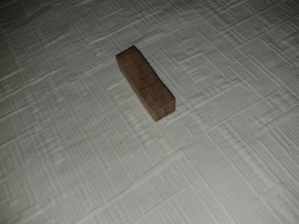

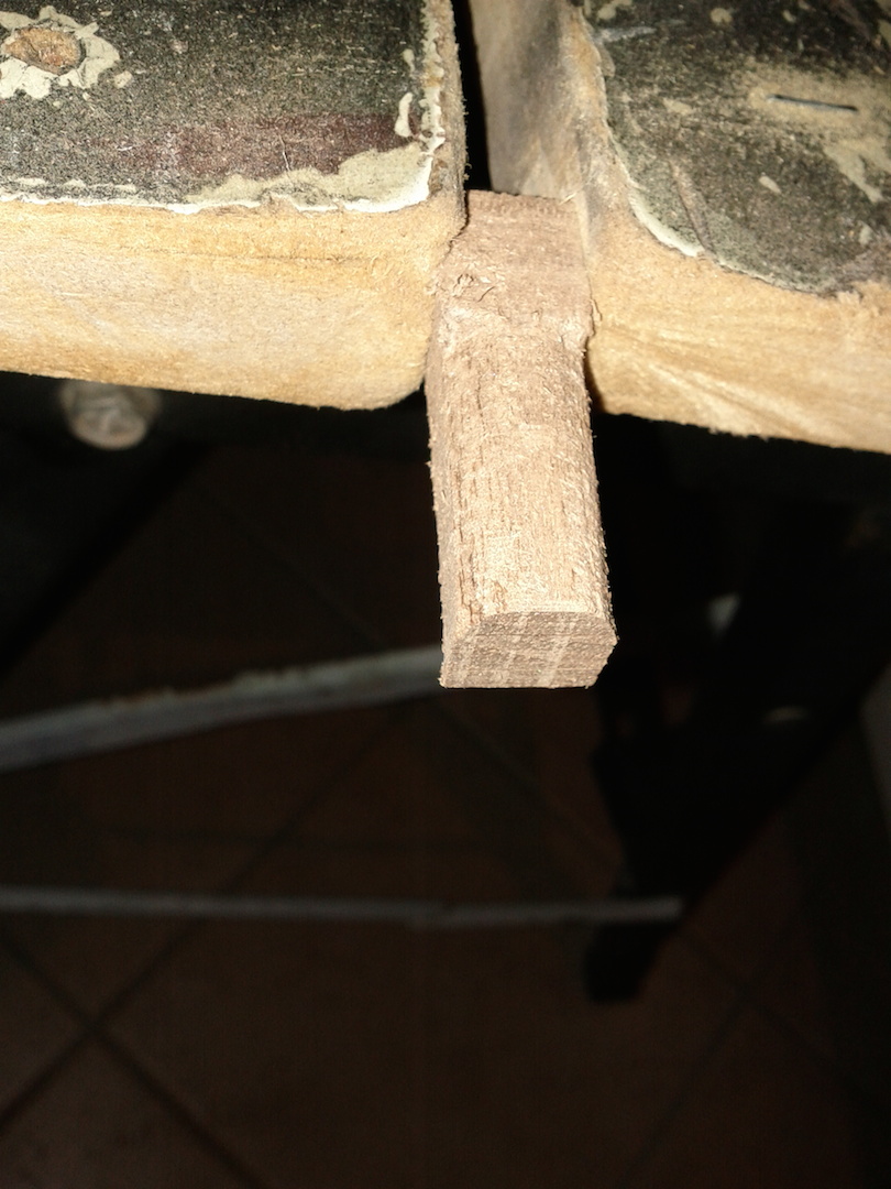

Και εδω το φτιαξιμο της καβιλιας για την τρυπα του trussrod.

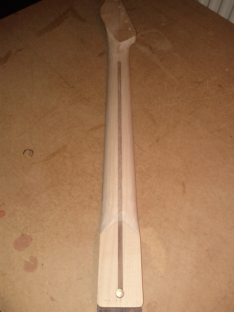

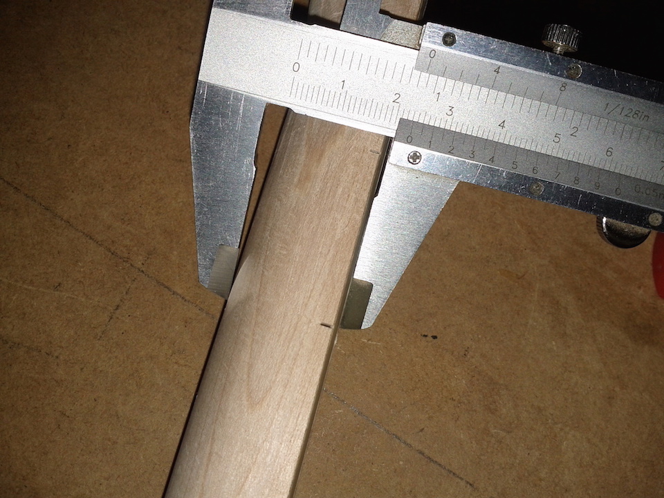

« Απάντηση #24 στις: Οκτωβρίου 28, 2014, 01:08:53 πμ »

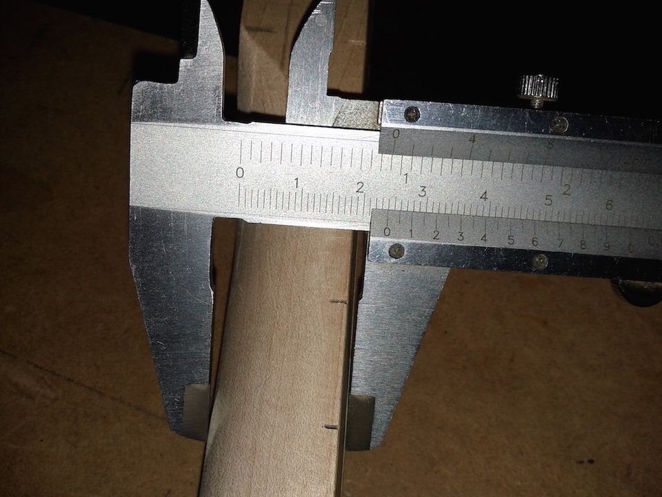

Διαμορφωση μπρατσου,οπου εκανα το πρωτο ταστο 23 χιλ,και το δωδεκατο 24 χιλ.
Δεν ειναι οι διαστασεις Baja αλλα απο ενα σχεδιο Telecaster vintage που εχω.

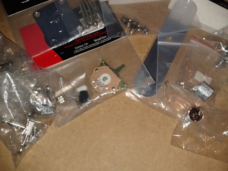

Ηρθαν και τα εξαρτηματα για να μπορεσω να κανω καποια τρυπηματα.

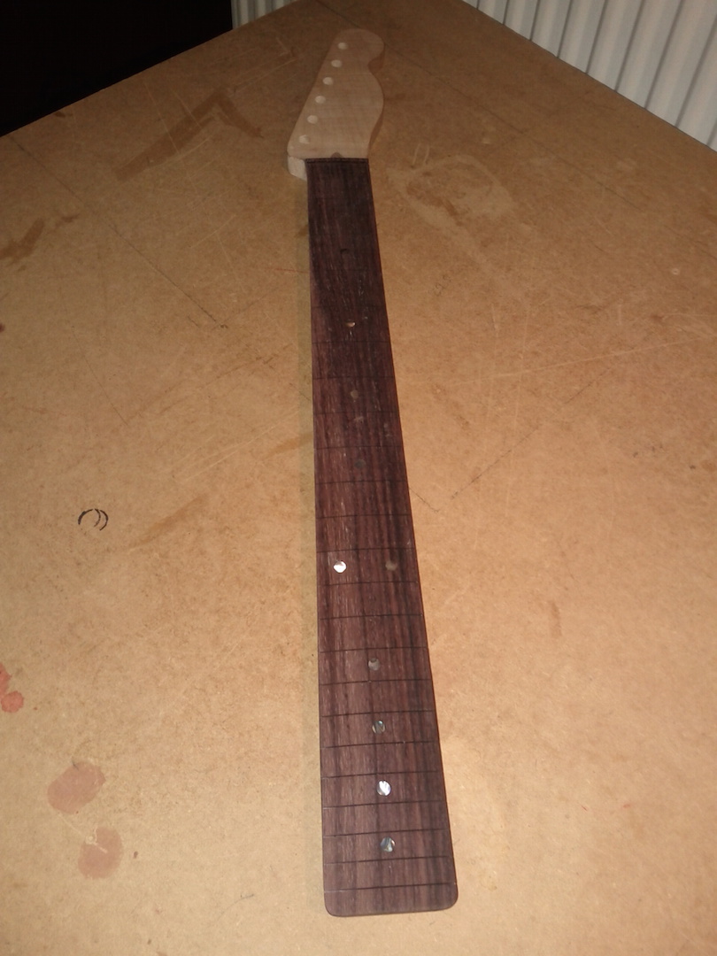

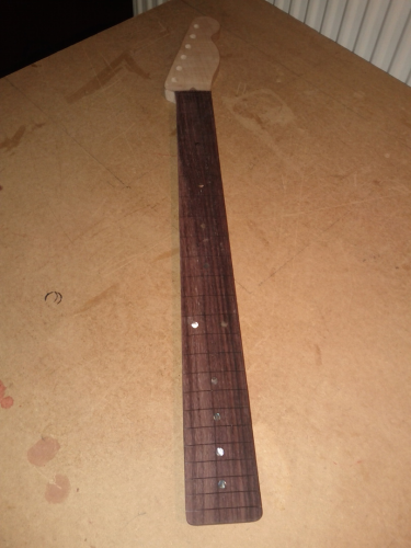

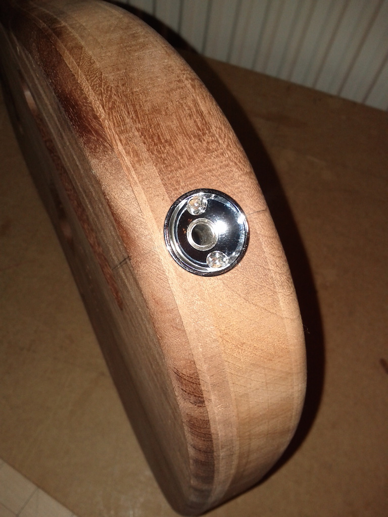

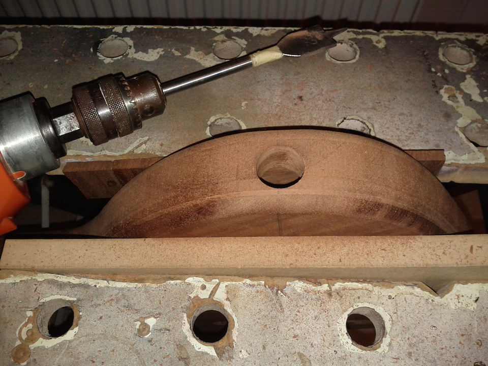

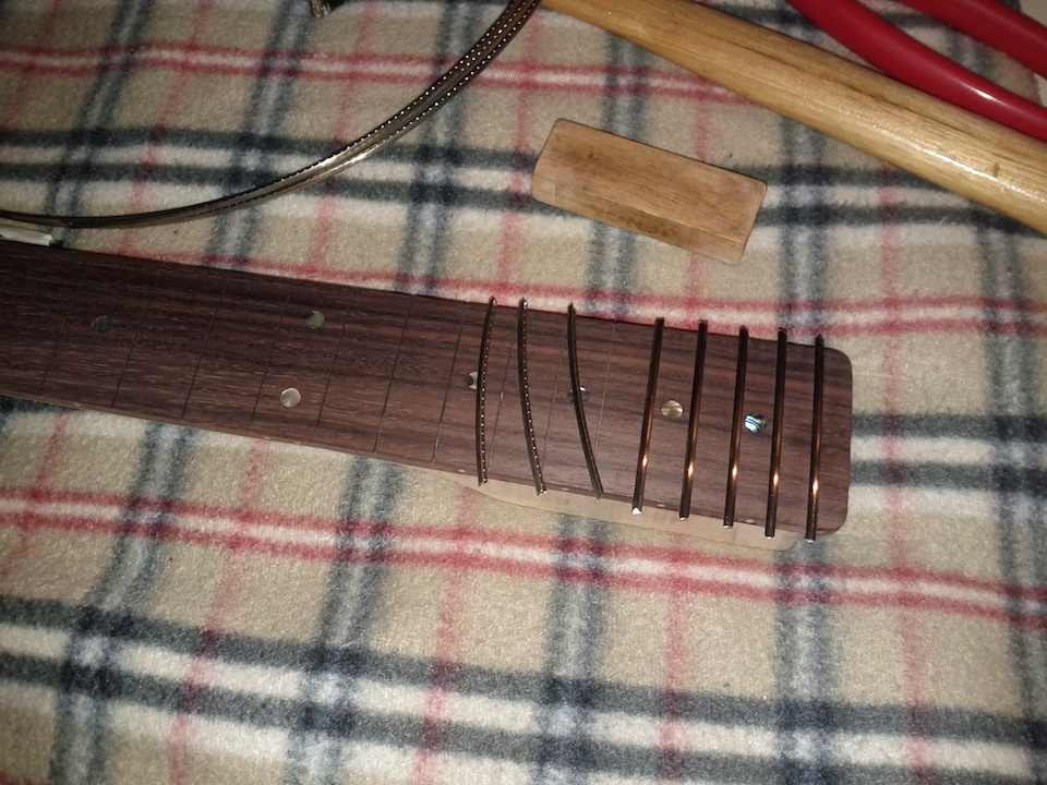

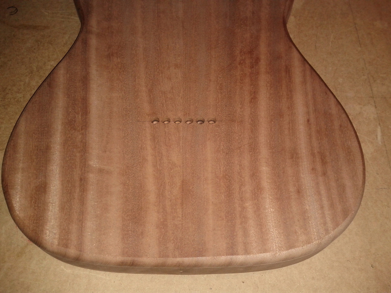

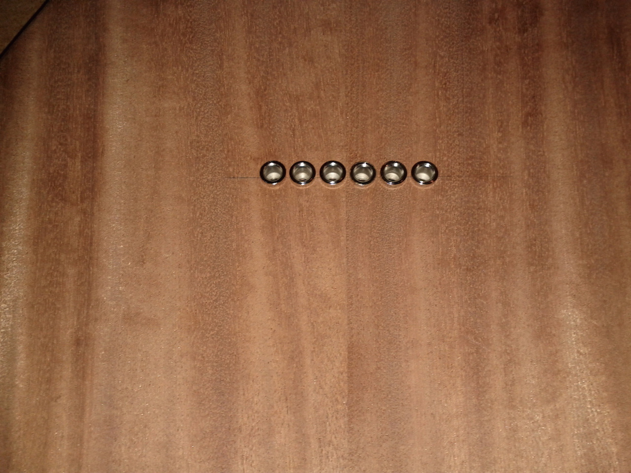

« Απάντηση #25 στις: Νοεμβρίου 08, 2014, 10:22:48 μμ »
Αφου εκανα τις τρυπες για τα φερουλια και το βυσμα,σειρα ειχε το μπρατσο.
Ειναι το δευτερο με ταστιερα rosewood,και αυτο θα μπει τελικα στη Tele.

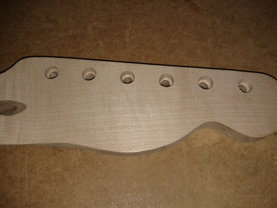

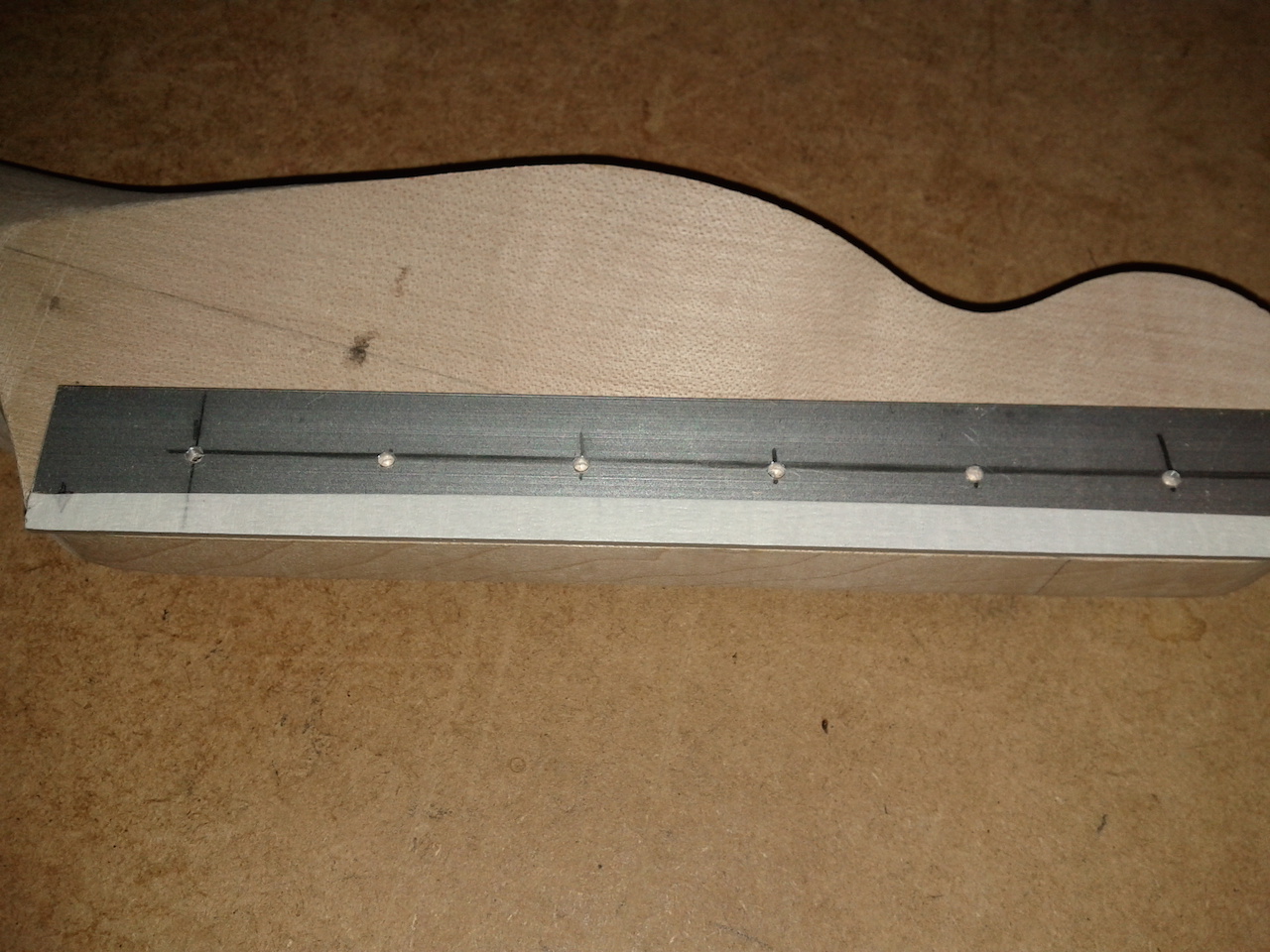

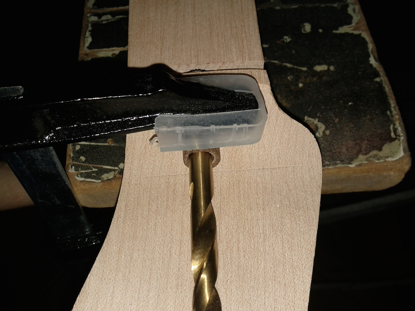

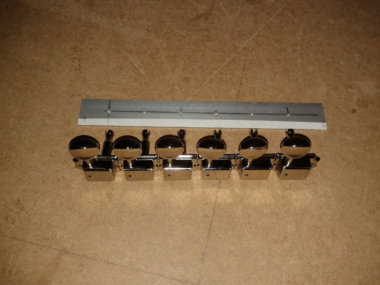

Και επειδη τα κλειδια που θα βαλω ειναι τα vintage και εχουν κοινη βιδα ενδιαμεσα,εκανα ενα jigακι (αυτα που αρεσουν στον Στελιο) :) για να τρυπησω με ακριβεια.

καλα, πρωτα τα τζιγκακια, πολυ με τρελαινεις!
θα σου δωσω καμια μερα τα σχεδια που εχω φτιαξει για καμια 10αρια τζιγκακια κ δεν εχω αξιωθει ακομη να τα φτιαξω, να μου τα φτιαξεις εσυ!

1.το γέμισμα του trussrod cavity με το εξτρά ξυλαράκι, σε τόρνο το έφτιαξες? Είμαι σίγουρος ότι παίζει τζίγκ.. ;)
2. Οι τρύπες των κλειδιών γιατί είναι φρεζαρισμένες σαν να εχουν πατούρα? Μονοκόμματες τρύπες δεν έκαναν?
3. Το jackplate που έβαλες ξέρεις (αν) που μπορώ να το βρω στη Αθήνα?
