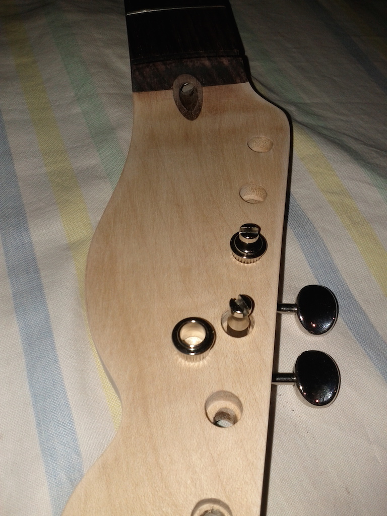

Mike ευχαριστω.
Για την καβιλια δεν εχω κανει καποιο jig,απλα κανω το κυλινδρακι με ρασπα και γυαλοχαρτο και στη συνεχεια το τοποθετω σε μια τρυπα που εχω κανει σε μια βαση απο mdf για να κανω την τρυπα με το δραπανο.
Στα κλειδια οντως εχει πατουρα για να μπουν τα κυλινδρακια απο πανω.

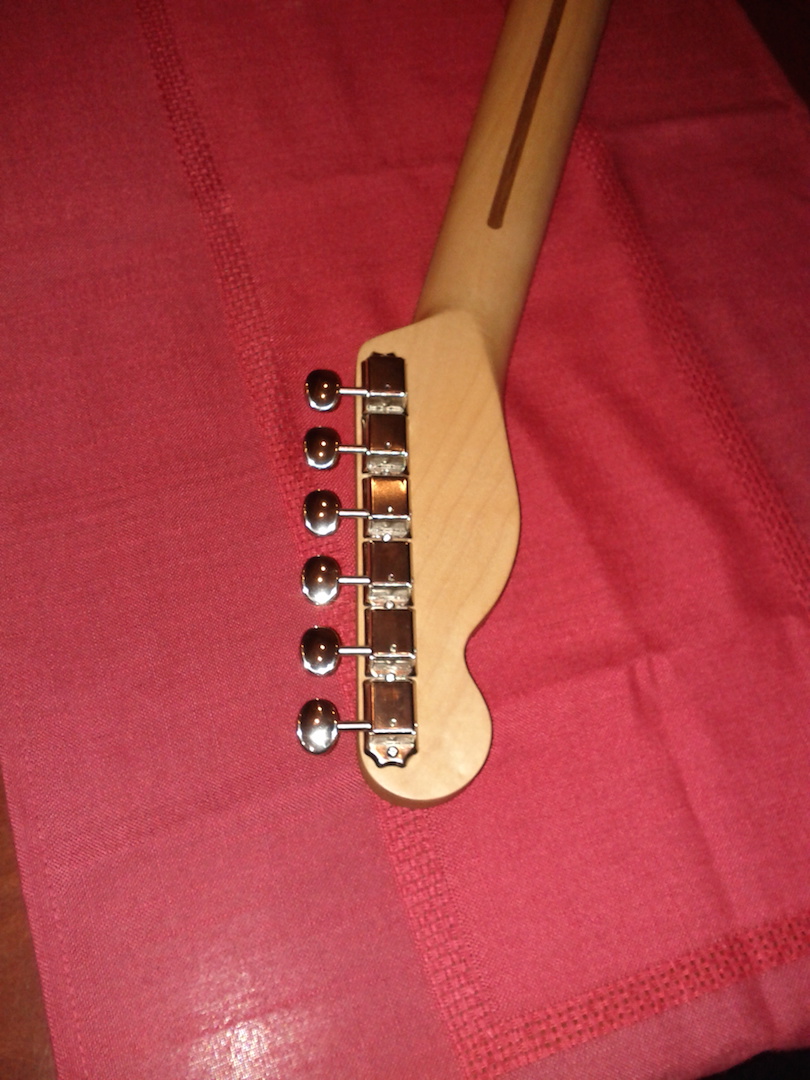

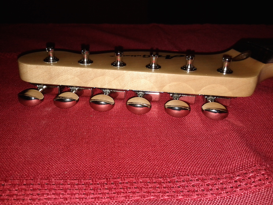

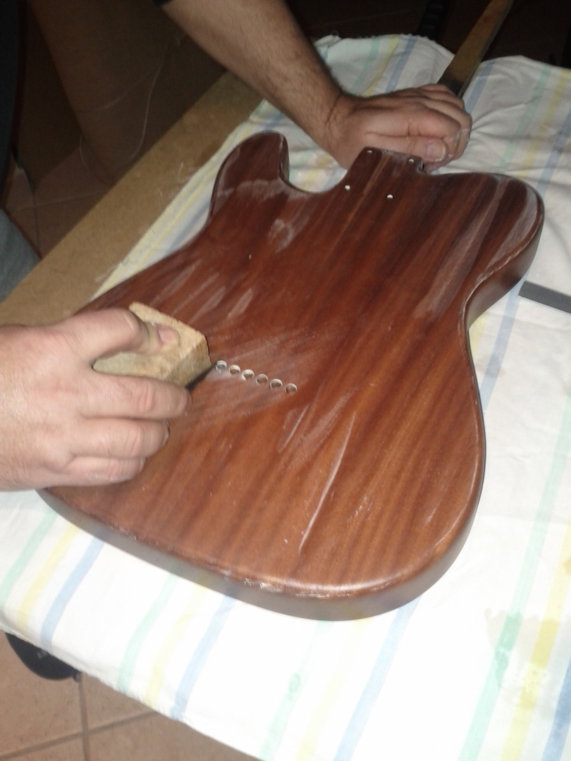

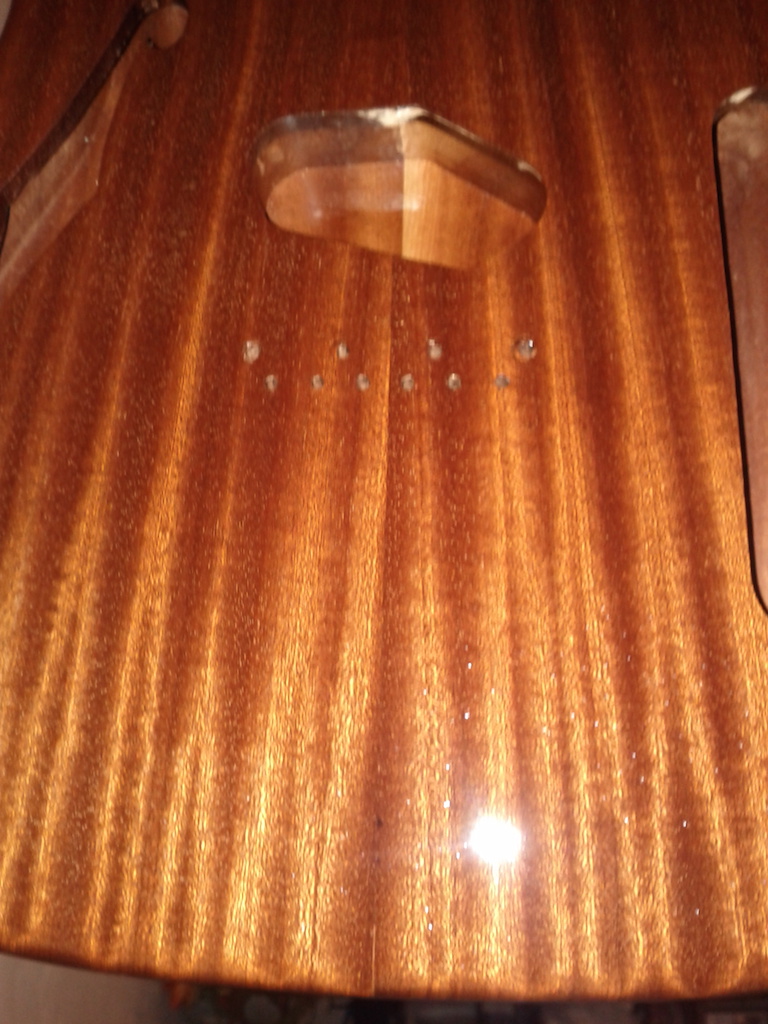

Συνεχεια με την Tele.
Αφου επεσαν τα πρωτα χερια ακρυλικου,εγινε το πρωτο υαλοχαρταρισμα.
Και ξανα βερνικι,και παλι υαλοχαρτο.(αυτο εγινε τρεις φορες μεχρι να εχω λεια επιφανεια).
Και λιγες φωτο απο το μπρατσο.

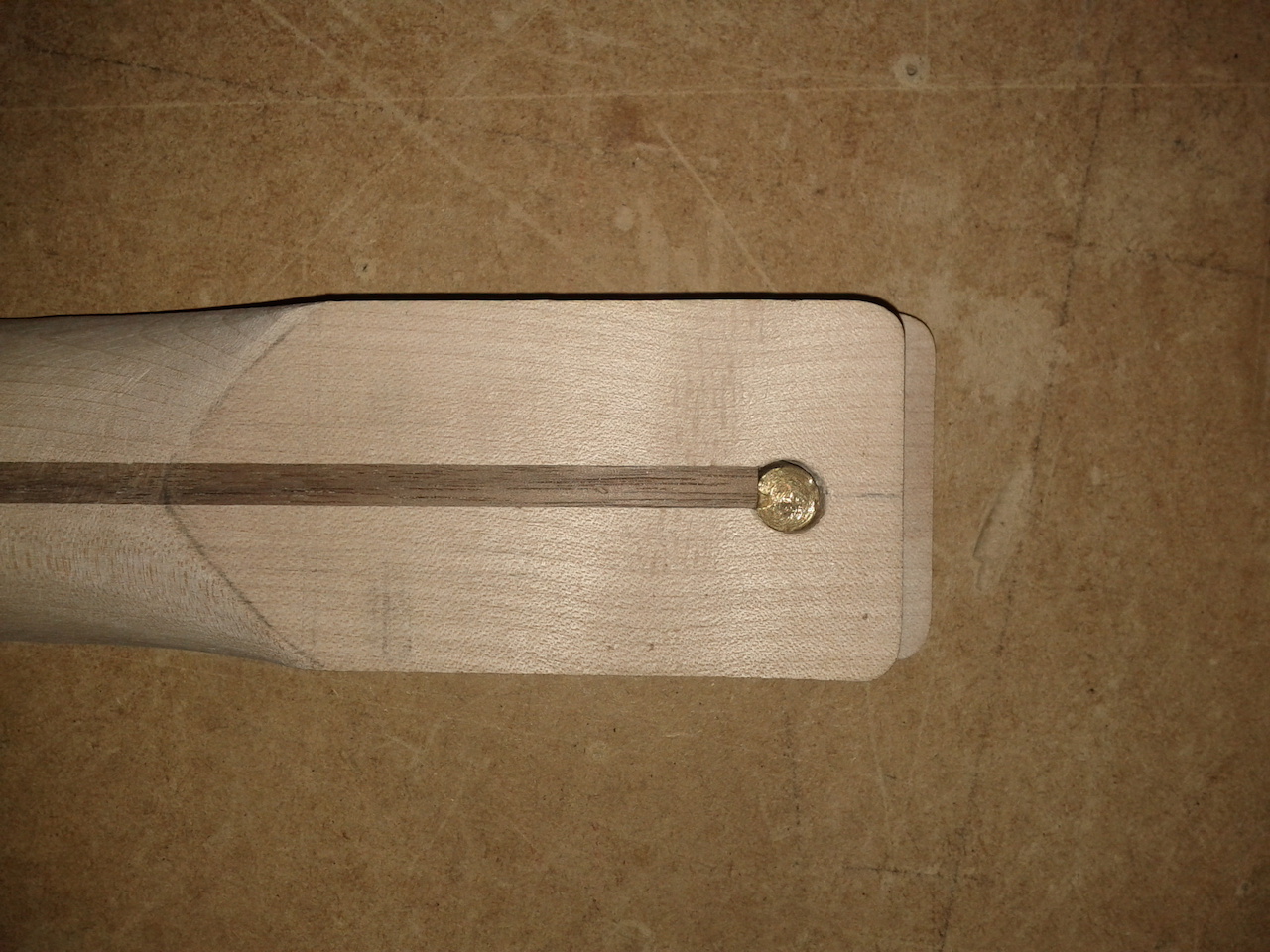

!...αλλα μηπως να ξανασκεφτεις να βαλεις το maple μπρατσο???...λεω 'γω τωρα...

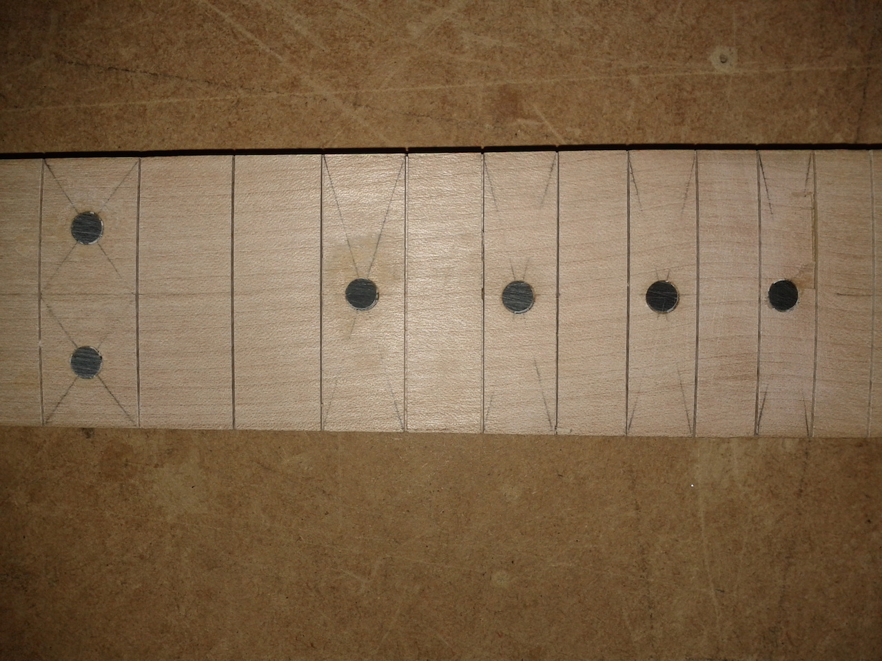

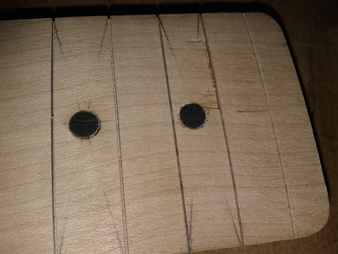

Σταματη εχεις δικιο,και εγω εκει το πηγαινα αρχικα αλλα το κελεμπεκι αυτο ηταν πολυ (στεγνο)και μετα απο μερικες πατατες που εκανα αποφασισα να βαλω το rosewood μπρατσο.Να φανταστεις οτι εβαλα χαρτοταινια στην ταστιερα για προστασια,και οταν την εβγαλα φευγανε φλουδες απο την ταστιερα.
(δεν εφταιγε η ταινια).
Επισεις τα dots δεν μου κατσαν καλα.

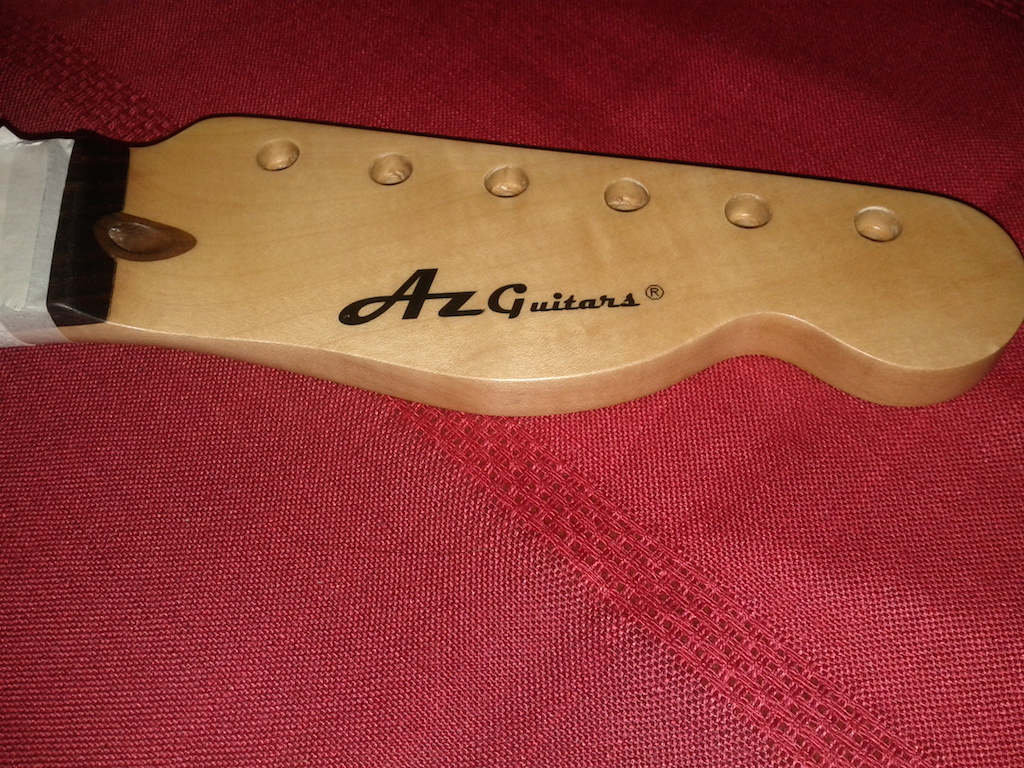

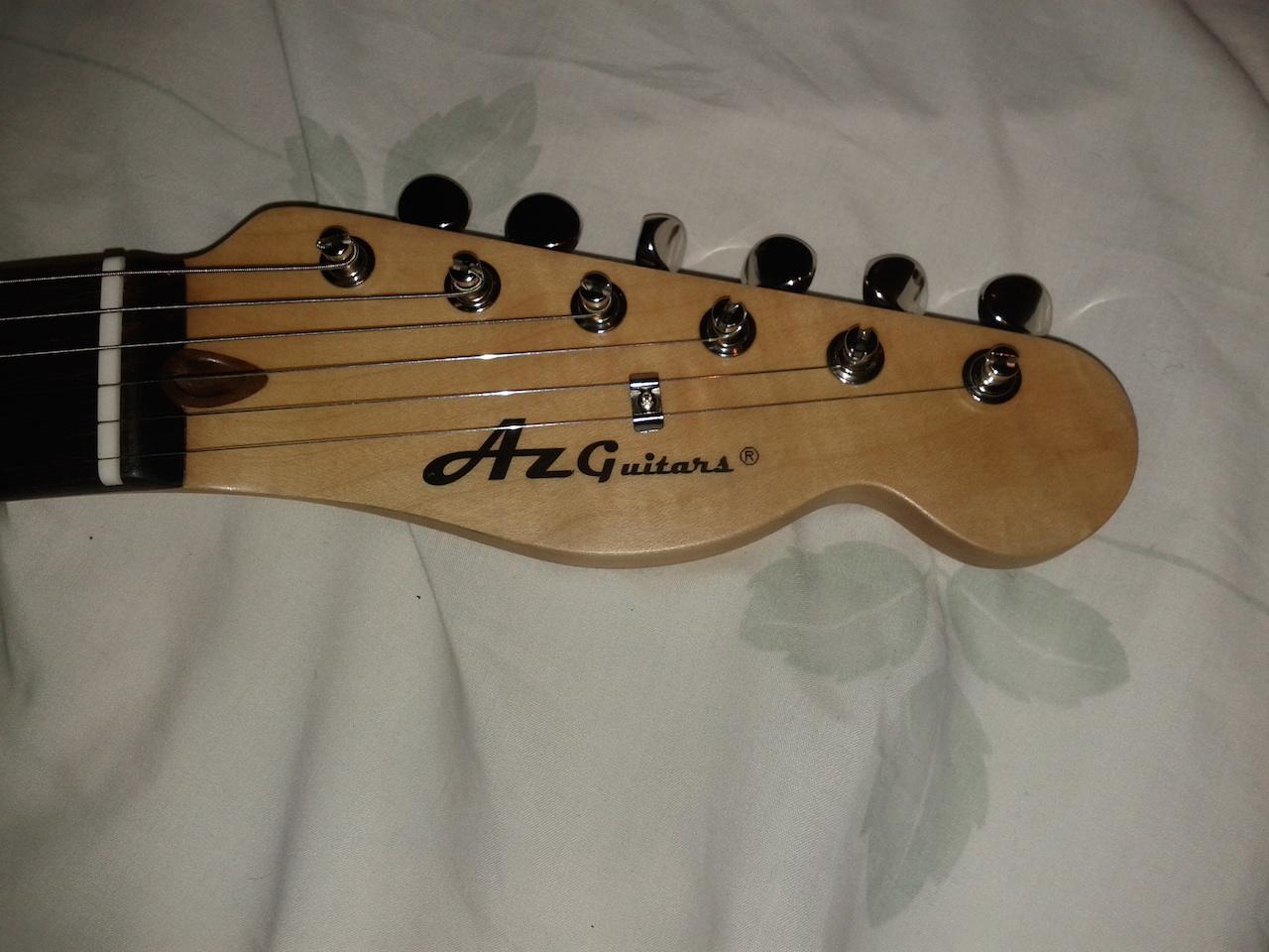

Βαγγελη δεν κανω buffing στο σατινε βερνικι,απλα με το επαναλαμβανομενο υαλοχαρταρισμα περνω αυτο το αποτελεσμα.
Τα logo τα εκτυπωνω σε laser printer σε χαρτι decal (χαλκομανιας).Ευχαριστω Γιαννη (admin) για τα decal. :D
Τη διαδικασια την περιγραφω στο παρακατω λινκ.
http://www.luthier.gr/index.php?topic=1889.45
ΚΩΣΤΑ σε ευχαριστω. :) :) :) :)

για το μπρατσο: μηπως ετσι εχεις φυρα πολυ στο kelempeki;
αν σου περισσευει δεξια-αριστερα, υπαρχουν και οι κλασικοι εδω που το θελουνε για κερφινγκ!

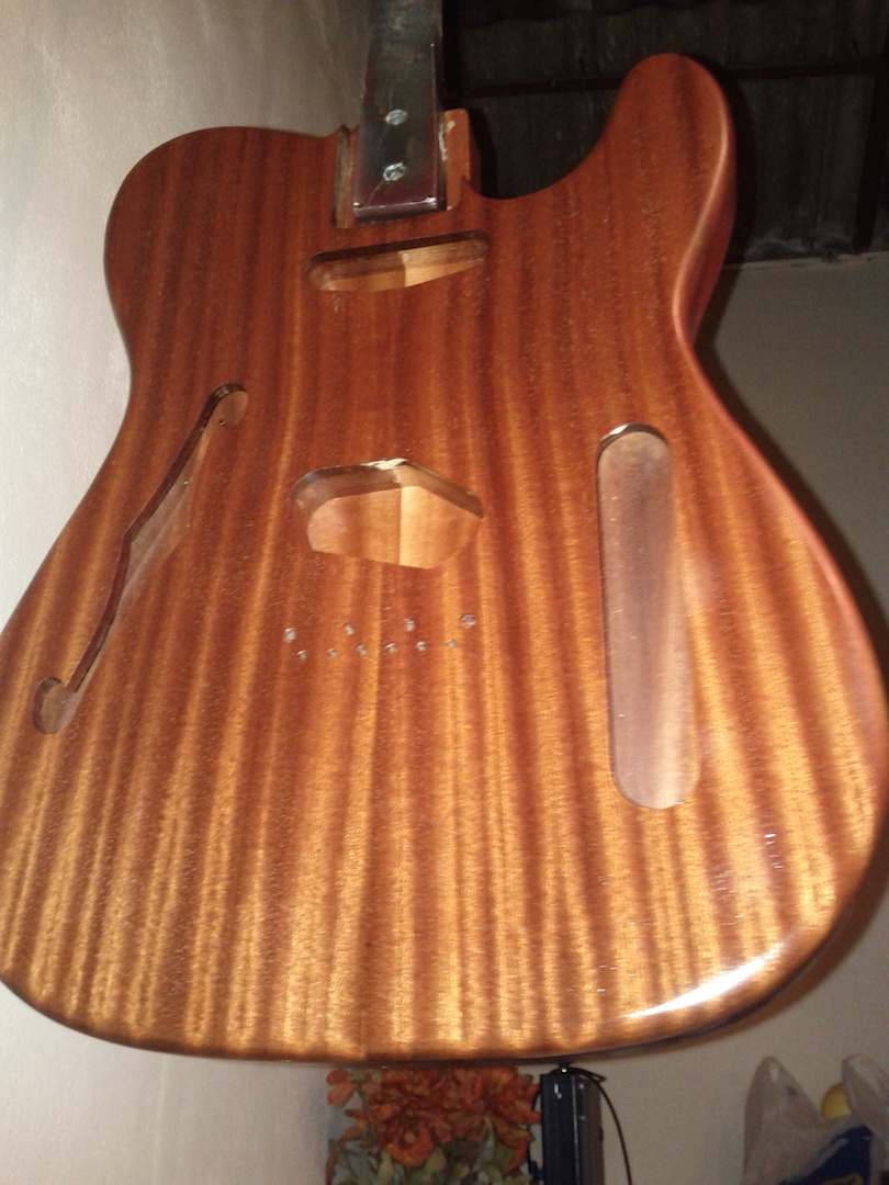

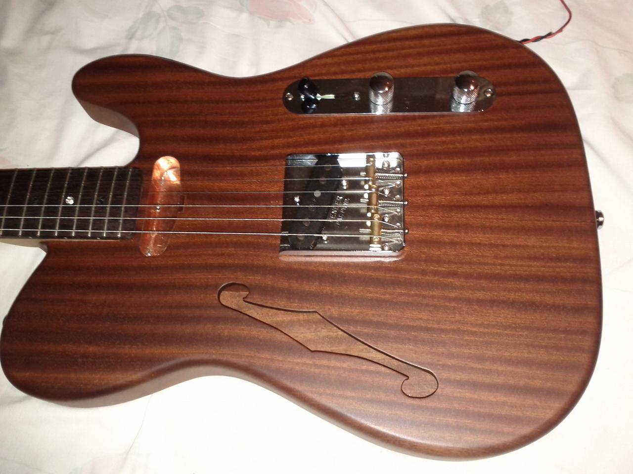

Αρματωθηκε προσωρινα η Telecaster.
Περιμενω ενα pickup ring (δαχτυλιδι) για τον μπροστινο μαγνητη ωστε να κανω την τελικη συνδεσμολογια.
Παρολα αυτα η κιθαρα ακουγεται περιπου σαν ακουστικη.
Ισως το μαονι,ισως το κουφιο με το F hole? ;D
Η συνεχεια θα δειξει. ;)

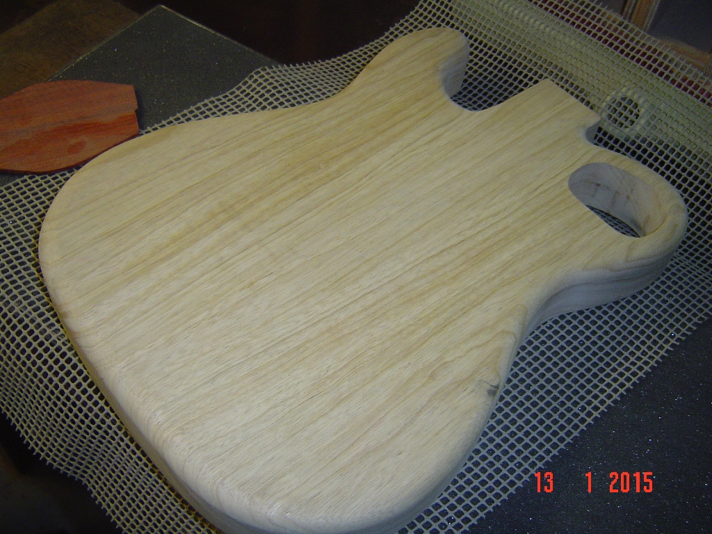

« Απάντηση #44 στις: Ιανουαρίου 13, 2015, 07:33:40 μμ »

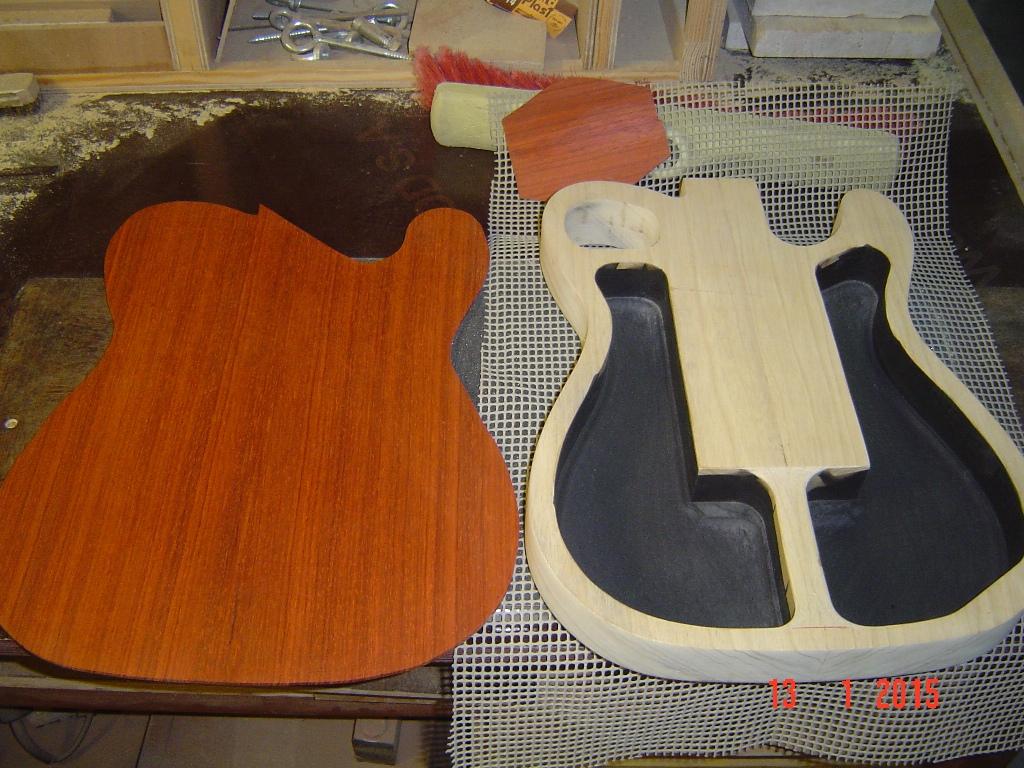

εδώ και 1.5 χρόνο (??????) φτιάχνω αυτήν.....λίμπα-παντούκ-όλη κενή εσωτερικά -  με δύο f-holes - ........
τα ηλεκτρικά πάνω ψηλά στο "κυκλάκι .... ....... " alla les paul διακόπτης - ....
.......το λακωνίζειν εστί φιλοσοφείν ;;;;...............ασχετο... :-[
πίσω ρουταρίστηκε με ακτίνα 10μμ...
εμπρός ήθελα να κάνω το ίδιο ..... φοριέται πολύ στο νέτ.......μετά είδα και την δικιά σου στο ίδιο στύλ .........αλλά τι γίνεται με τα χτυπήματα ;;;;;
αυτή η καμπύλη δεν κινδυνεύει ;;;;;;
(θα μου πείς και πίσω έχει καμπύλη......αλλά άλλο το πίσω , άλλο ή φάτσα.....)
