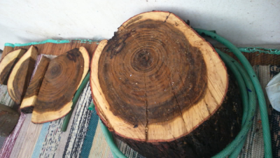

« Απάντηση #7 στις: Φεβρουαρίου 08, 2015, 09:45:07 μμ »
Τελικά χθες κόπηκε το δέντρο και έχει όντως ωραία νερά και χρώματα! Κράτησα μερικά μεγάλα κομμάτια διαμέτρου 35-45 εκατοστών και μήκους 40, 50 και 60 εκατοστών και ένα του ενός μέτρου.
Και μια ερώτηση. Πρέπει να βγάλω το φλοιο η να το αφήσω έτσι;
