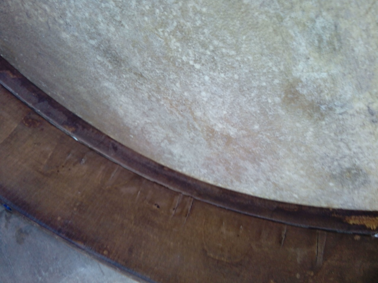

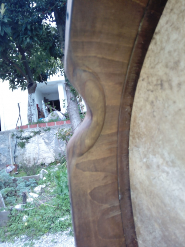

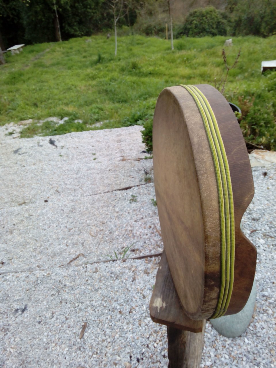

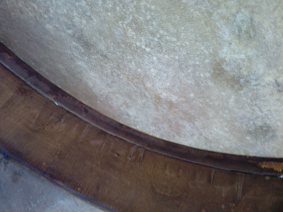

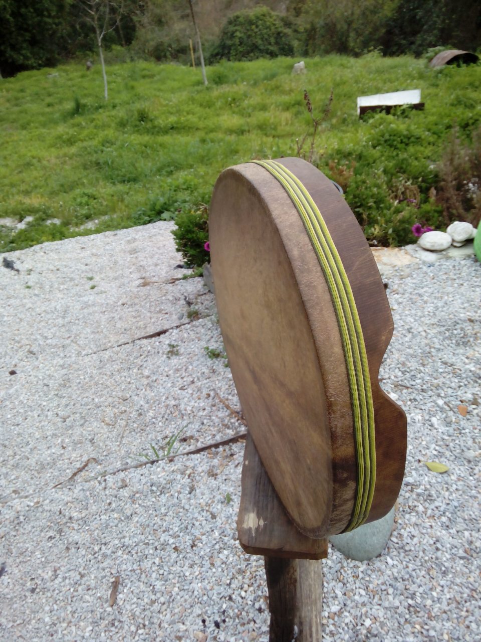

« Απάντηση #20 στις: Μαρτίου 06, 2016, 07:15:56 μμ »

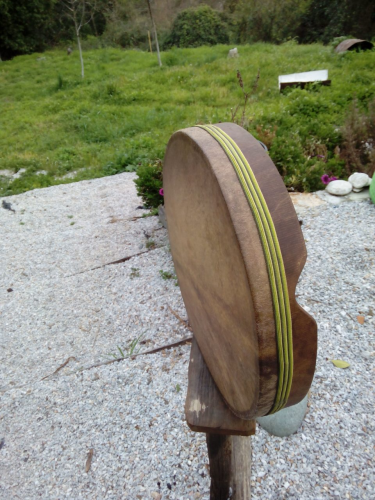

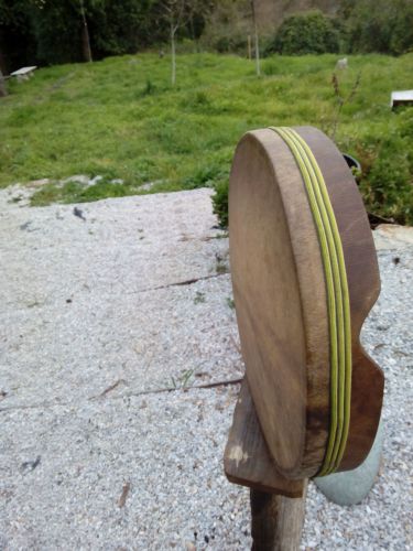

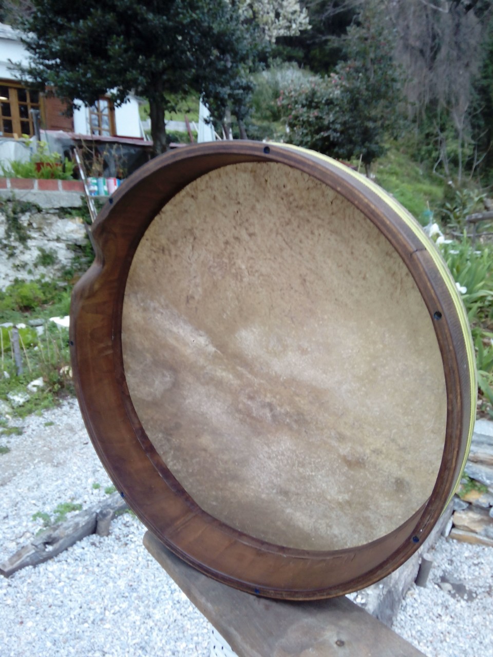

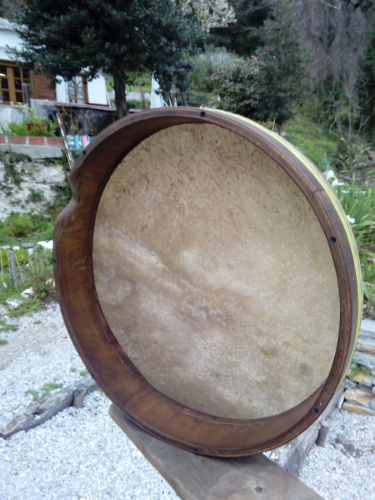

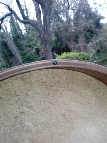

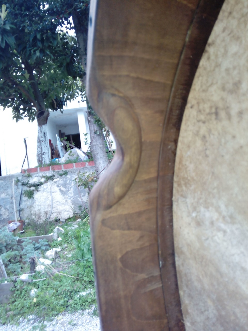

Καλησπέρα
Παρουσιάζω εδώ το δικό μου frame drum για να μην ανοίγω καινούριο θέμα.
Ακολούθησα σχεδόν τα στάδια του Πασχάλη με την διάφορα ότι έφτιαξα μεταλλική βάση για το λύγισμα του κόντρα πλακέ.
Το τομάρι (κατσίκι) ήταν μια ευγενική χορηγία του φίλου Πασχάλη.

Μπράβο Παναγιώτη και τι πρώτα να σχολιάσω θετικά:
Το χρώμα (το έβαψες με κάσια ή έκανες κάτι άλλο?), την πολύ προσεγμένη εσοχή για τον αντίχειρα, το σειρίτι στο ένωμα του δέρματος με το ξύλο... Μπράβο και εις ανώτερα.
Απορίες μου:
Τι διαστάσεις έχει (διάμετρο και βάθος)
Τι ξύλο / κοντρα πλακέ έβαλες και πως και με τι το έβαψες
Πως έκανες την ένωση και τι είναι το σειρίτι
Και μια προτροπή: Δε βάζεις και λίγο ήχο να το ακούσουμε...
Πάντα τέτοια και όπως είπα και παραπάνω ..."και εις ανώτερα".

« Απάντηση #22 στις: Μαρτίου 07, 2016, 08:19:22 μμ »

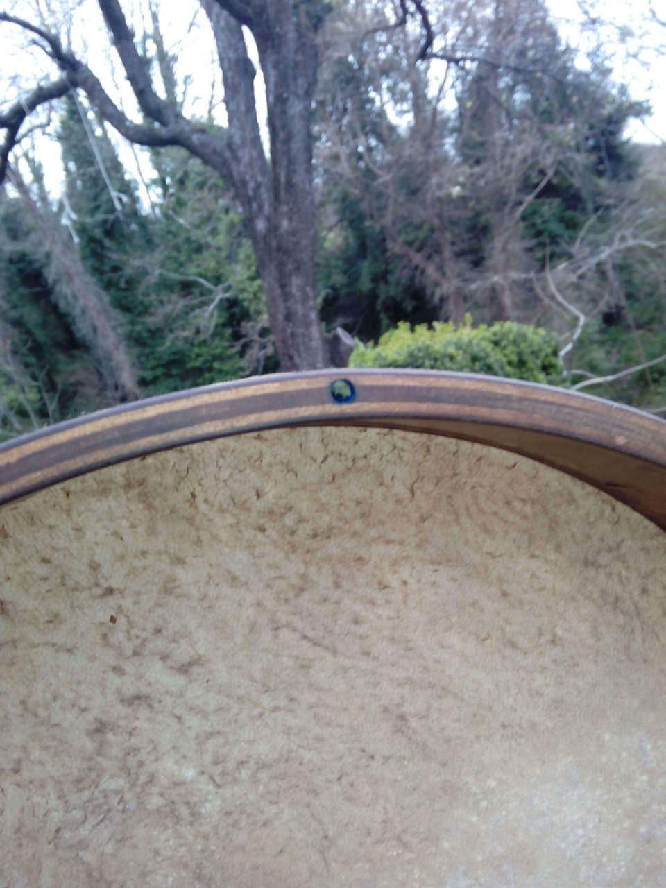

Να'σαι καλά Πασχάλη,
Το εβαψα με κασια και μετά το πέρασα με ένα κερί.
Διάμετρος είναι 45 cm και βάθος 7 cm
Κόντρα πλακέ θαλάσσης αλλά είναι B,όχι βαλτικής
Στην ένωση το καρφωσα με συρραπτικο  πιστόλι και μετα κόλλησα  το κορδόνι με σιλικόνη,
Το λάθος που έκανα,έπρεπε να κάνω ποιο χοντρό το δαχτυλίδι που σπρώχνει το δέρμα (τελευταία φωτό) γιατί κάνει κοιλιά όταν κουρδιζω και επίσης τα συρραπτικα ήταν ποιο μακριά από το κόντρα πλακέ και πέταξαν σε κάποια σημεία το καπλαμα.
Ποιός είναι ο ποιο εύκολος τρόπος να ανεβασω ήχο;

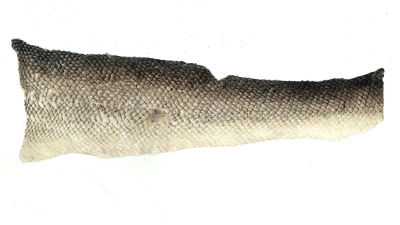

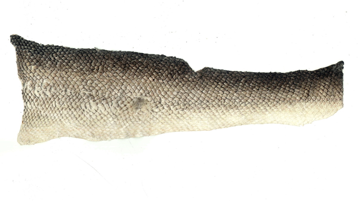

κι επειδή σας βλέπω του πειραματισμού αλλά και της παράδοσης, σήμερα ήρθε ένας συνάδελφος στο γραφείο που κατασκευάζει διάφορα ετερόκλητα και "περίεργα" αντικείμενα με παραδοσιακές μεθόδους (από σανίδες σκι μέχρι τόξα) και μου φέρνει αυτό (το σκανάρισα):
"προσπάθησε να το σκίσεις", μου λέει, "είναι δέρμα σολομού"
στάθηκε αδύνατον να το σκίσω (χωρίς μαχαίρια κτλ. εννοείται) ή να το παραμορφώσω μόνιμα.
Ο συνάδελφος κάπου διάβασε ότι το χρησιμοποιούσαν οι εσκιμώοι σε διάφορες κατασκευές (από παπούτσια μέχρι ενίσχυση στα τόξα γιατί έχει αντοχή σε εφελκυσμό) και είπε να το δοκιμάσει.
Έχετέ το υπόψη αν σας ενδιαφέρει, εγώ έπαθα πλάκα - δεν περίμενα να μην μπορώ να σκίσω δέρμα ψαριού 0,3 χλστ. - όχι ότι είμαι κανένας χειροδύναμος, αλλά τις τσιπούρες μια χαρά τις έσκισα προχτές (ίσως επειδή ήταν ιχθυοτροφείου ?  ;D )
Ωραίο δίλημμα θέτεις Μάνο: "Τι θες να βρωμάει το τύμπανο, αρνί ή ψάρι;".
Πέρα από πλάκα θυμάμαι κάπου στις αρχές του 80, είχα πάει με τον πατέρα μου, φανατικός της μακεδονίτικης μουσικής, για να αγοράσει ζουρνάδες και νταούλι στη Γουμένισσα του Κιλκίς. Εκεί λοιπόν, ο (ρομά) κατασκευαστής του νταουλιού εξήρε την κατασκευαστική του ποιότητα γιατί η πλευρά της βίτσας είχε δέρμα ψαριού!!! Μου είχε κάνει τρομερή εντύπωση τότε και ακόμα και 30 χρόνια μετά θυμάμαι να ρώτησα για παραπάνω αλλά δεν πήρα κάποια ουσιαστική πληροφορία. Τώρα που το ανέφερες λοιπόν και μου το θύμισες, ίσως είναι καιρός να το ψάξω ξανά.
