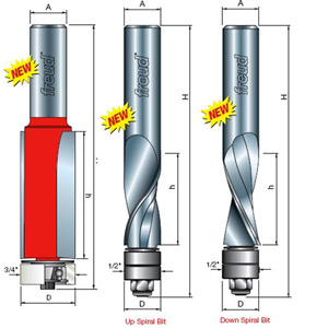

Στα επιφοβα σημεια που ειναι τα σοκορα, εκει που πρεπει αλλαζω το κοπτικο και το ρουτερ παταει στην πισω πλευρα του καραολου. Τα σοκορα ειναι που ανοιγουν ευκολα και σκίζονται....τα πλαϊνα σημεια και με το ιδιο κοπτικο να τα κανεις,δεν εχουν προβλημα....
Απ: Δευτερο όργανο, τρίχορδο μπουζούκι
« Απάντηση #151 στις: Μαΐου 28, 2016, 05:45:52 πμ »
Τα κοπτικά που χρησιμοποιούμε ειναι ακατάλληλα γι αυτές τις δουλειές, χρειάζεται το κοπτικό να έχει γωνία ως προς τον άξονα και να σπρώχνει το ξύλο προς τα πάνω -up cut- ή καλύτερα προς τα κάτω down cut  , έτσι δεν πετάει και σπάει το ξύλο όπως στη περίπτωση σου
« Απάντηση #152 στις: Μαΐου 28, 2016, 12:11:54 μμ »
Αυτα ειναι τα μυστικα που λεμε.....εγω αυτο δεν το γνωριζα.......παλι στα εξοδα θα μπουμε χαχα.
Ευχαριστουμε Νασο!!!

Αυτα τα κοπτικα δουλευουν οταν το τεμπλειτ ειναι απο κατω (ή απο πανω οταν μιλαμε για table router) .ετσι δεν ειναι;
Στην περιπτωση μου φανταζομαι οτι η ροδελα "πρεπει" να ειναι απο πανω...
Χρησιμοποιησα το παρακατω
Υπαρχει καποιο πιο καταλληλο;

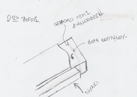

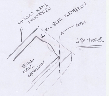

Γιώργη αν πας στην γωνία που σου πετάει και κόψεις φάλτσο ακριβώς στην ακμή το κομμάτι που σου περισσεύει τότε περνώντας με το router δεν θα σου πετάξει
Ακόμα ένας άλλος τρόπος ειναι να βάλουμε ένα πηχάκι εκεί που βγαίνει το κοπτικό
http://shop.jvl-europe.com/WebRoot/StoreNL/Shops/61425996/490D/AD2E/7761/6ECD/39C4/C0A8/28BD/2D80/152864c.jpg
Έχω αυτό που κόβει με γωνία 6 μοίρες και δεν είχα ποτέ θέμα
http://www.stewmac.com/Luthier_Tools/Types_of_Tools/Routers_and_Bits/Binding_Router_Bit_Set.html
Επίσης αυτά που ανέβασε ο Γιάννης 2004 τα δύο δεξιά ειναι σούπερ

δειχνει ναχει κολλημενο ρουλεμανακι, η και να μην εχει καθολου...........ετσι το αντιλαμβανομαι εγω. Τα ρουτερ κοβουν ολα στα κοντρα της φορας τους. Δηλαδη αναποδα απο τους δεικτες των ρολογιων

Ο πρωτος τροπος μου αρεσει. Ειναι πιο απλος...
Το θεμα ειναι να καταλαβω ποτε πρεπει να το κοβω ετσι...
ΚΩΣΤΑ ετσι κοβω παντα. Το εμαθα αφου με κραξατε στο πρωτο μπουζουκι...  :)

Γιαννη τωρα καταλαβα τη διαφορα του δευτερου και του τριτου κοπτικου και αυτο που ελεγε ο νασος
