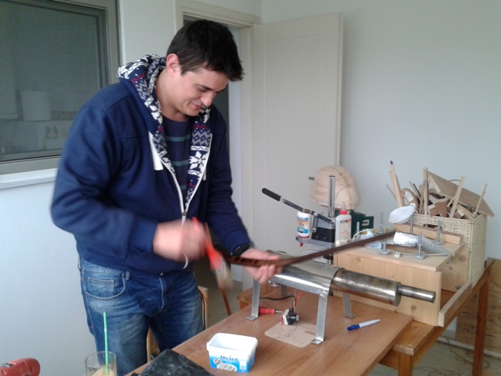

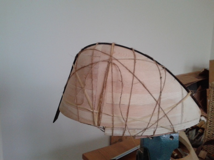

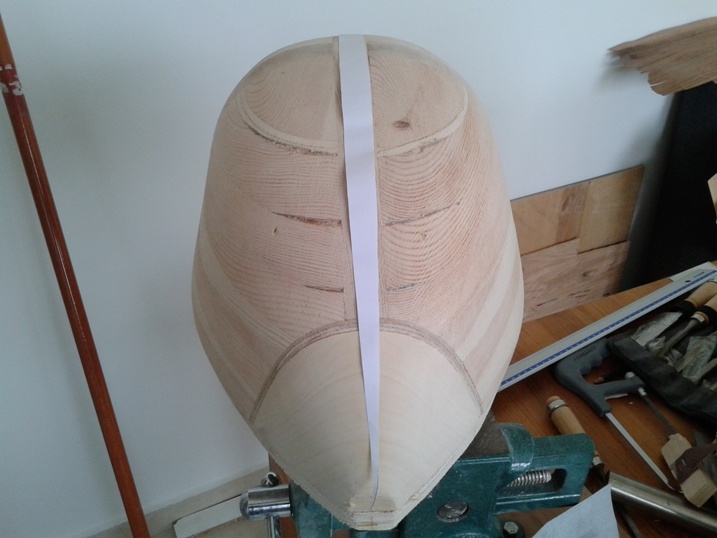

Ύστερα απο το μαραθώνιο της κατασκευής του καλουπιου ξεκιναω το όργανο
Τρίχορδο μπουζουκι φυσικα.  (καλα δευτερο δεν είναι γιατί μονο εγω δεν εφτιαξα το πρωτο... αλλα μιας και ο τιτλος του αλλου ήταν πρωτο όργανο...  εβαλα δευτερο)
Το όργανο θα το κανω μαζί με ένα φίλο που θέλει να ξεκινήσει και αυτός. Εϊναι ο Γιάννης που θα γραφτεί και στο φορουμ.
Χθές λυγίσαμε την πρώτη δουγα...
καλη μας αρχη... Αρχίζει η οδυσσεια παλι... ξερετε ... δυο τρία χρονακια θα παρει... Χ Α Λ Α Ρ Α
να ευχαριστήσω ακομα μια φορά τους φίλους για τη βοήθεια. Ανδρέου Πλακιώνη και τον jonh2004 για την αγορα της πλάνης. Δεν την εχω παρουσιασει ακομα γιατί περιμενω γίνει σωστη παρουσιαση (της εχει αναλαβει ο Κώστας)
Αν δειτε κατι λαθος πείτε μου

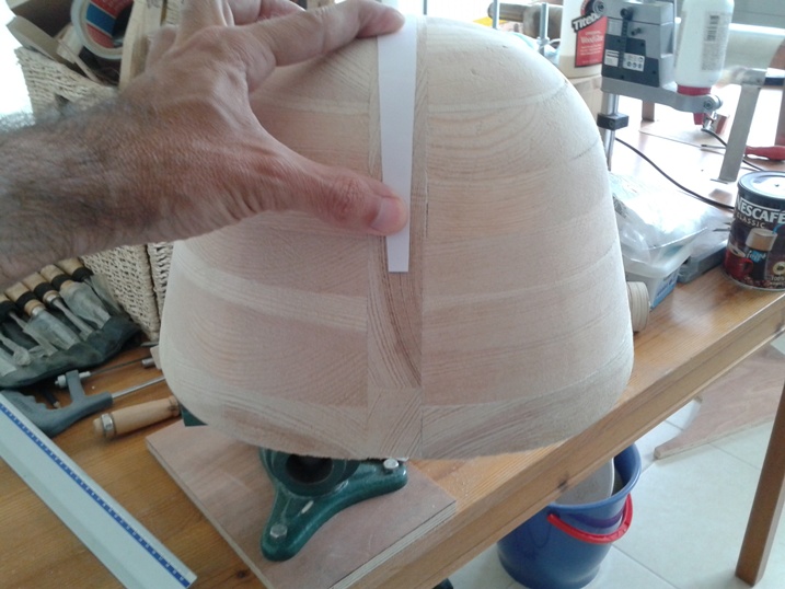

Πρεπει να παταει τελεια η δουγα; Εχει καποια μικρα κενα που με παιδεψαν. Τελικα την εδεσα...  να μαθει να αντιστεκεται  8) (μπας και στρωσει καλυτερα αλλα δε το βλεπω)  :-[
Ελπιζω η δευτερη να γίνει πιο ευκολα... Ξεκινατε απο την μεγαλη καμπυλη εσεις ή απο τη μερια του τακου το λυγισμα;

Γιώργο το καλούπι σου είναι ΤΕΛΕΙΟ!!!
καλή συνέχεια....

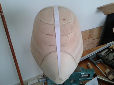

από τις φωτό καλά την βλέπω να πατάει την ντούγα, ξέρεις κάτι παραπάνω και δεν μας λες ?  ;D
όσο για το λύγισμα (είναι γνωστό ότι  μόνο ένα σκάφος έχω κάνει) ξεκινούσα το λύγισμα από την καμπύλη (αλλά αυτό είναι προσωπική διαστροφή γιατί πάντα ξεκινάω από τα πιο δύσκολα για να έχω τα εύκολα μετά και να χαίρομαι, δεν σημαίνει ότι είναι και σωστό)

Ειναι δεμενο σφιχτα γι' αυτο και παταει καλα... Σε δυο σημειο σηκωνεται λιγο. Πιστευω να καταφερω να το διορθωσω.
Νομίζω  οτι είναι πιο ευκολο να αρχίσεις απο την καμπυλη.

Καλη αρχη Γιωργο! Και εγω νομιζω απο την καμπυλη. το σημειο συγκλισης ειναι εκει που δειχνει η χαρτινη δουγα?
Απ: Δευτερο όργανο, τρίχορδο μπουζούκι
« Απάντηση #4 στις: Μαΐου 20, 2014, 01:04:50 μμ »
καλημερα Γιαννη
Ναι εκει το σκεφτομαι.
Βασικα προσπαθω να αντιγραψω το σκαφος του προηγουμενου που εχω φωτογραφίες και το εχω μετρησει
Ειναι στα 7,5 εκατοστα απο το τελος το σημειο αυτο. Πως το βλεπετε;
Οπως στη φωτογραφία περιπου

αφου εχεις και οδηγο, προχωρα ετσι. Μια χαρα θα παει ασε τα τρελα σου για το 2016, περιμενω να δω σκαφος στην εκθεση.
