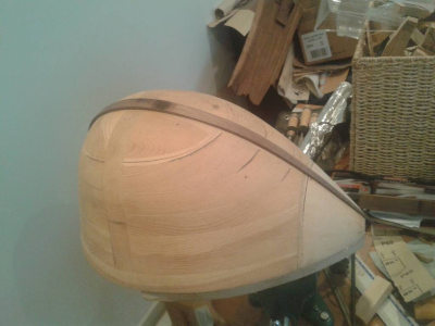

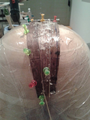

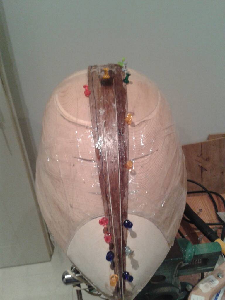

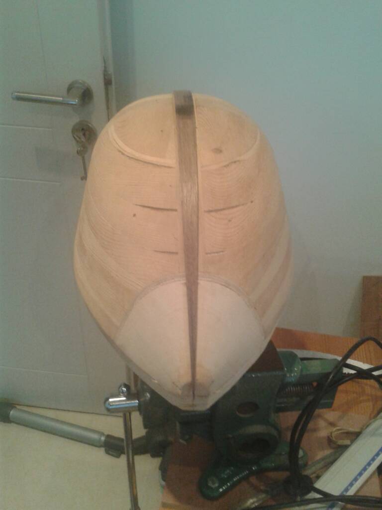

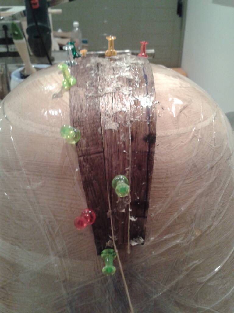

Οκτωβρίου 08, 2014, 07:34:56 μμ »
Τετοιο καρναβαλο δεν θα εχετε ξαναδει οταν τελειωσει. Ηθελα και φιλετακια ενδιαμεσα. Στα μισα σημεια δε θα φαινονται....
Οταν εβαζα την τριτη δουγα διαπιστωσα οτι οι δυο πρωτες εχουν φυγει απο τον αξονα συμμετριας πανω απο ενα εκατοστο. Η κεντρικη δουγα δηλαδη εφυγε πολυ προς τη μια μερια. Και το ειχα προσεξει οταν την εβαζα. Μαλλον οταν μπηκε η δευτερη εφυγε.... το διορθωσα "χειροκινητα" και συνεχισα... ετσι δεν πατανε τελεια οι δουγες και δε φαινονται τα φιλετα... συνεχιζω να δω τι θα βγει.... αυριο παλι...
Μηνύματα: 1.004
Αγαπημένο ξύλο: Καρυδια
Αριθμός κατασκευών: κανενα
Απ: Δευτερο όργανο, τρίχορδο μπουζούκι
Απάντηση #28 στις:
Οκτωβρίου 08, 2014, 08:03:02 μμ »
Γιώργαρε βάλε και μία από μπροστα γιατί όλο κ....λο βλέπουμε, μια χαρά τα πάς

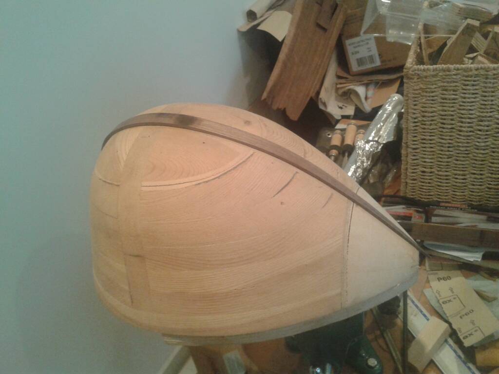

Απάντηση #29 στις:

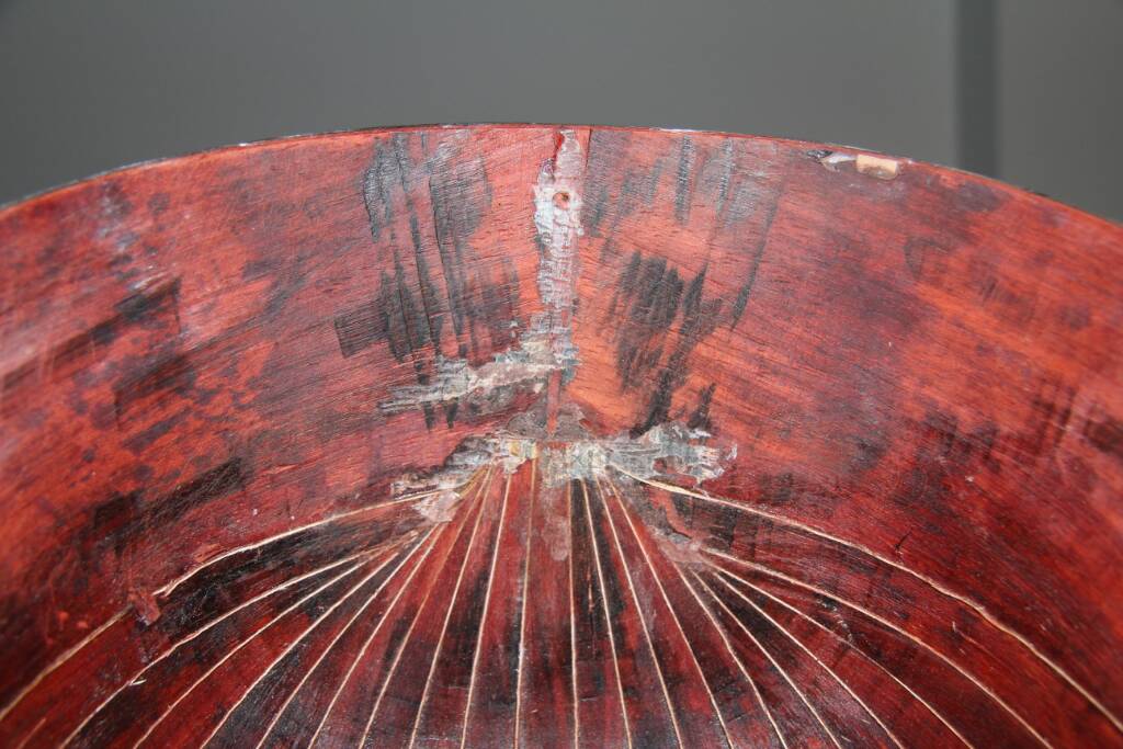

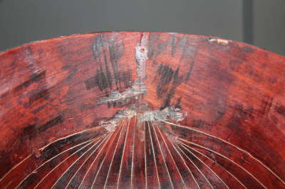

Οκτωβρίου 08, 2014, 08:24:03 μμ »
Η δευτερη ειναι η φωτογραφια απο το αγορασμενο που ηθελα να αντιγραψω. Τις θυμωμουνα πιο χοντρες στο πισω μερος. Θα αρχισω να κανω μυτη στις επομενες....
