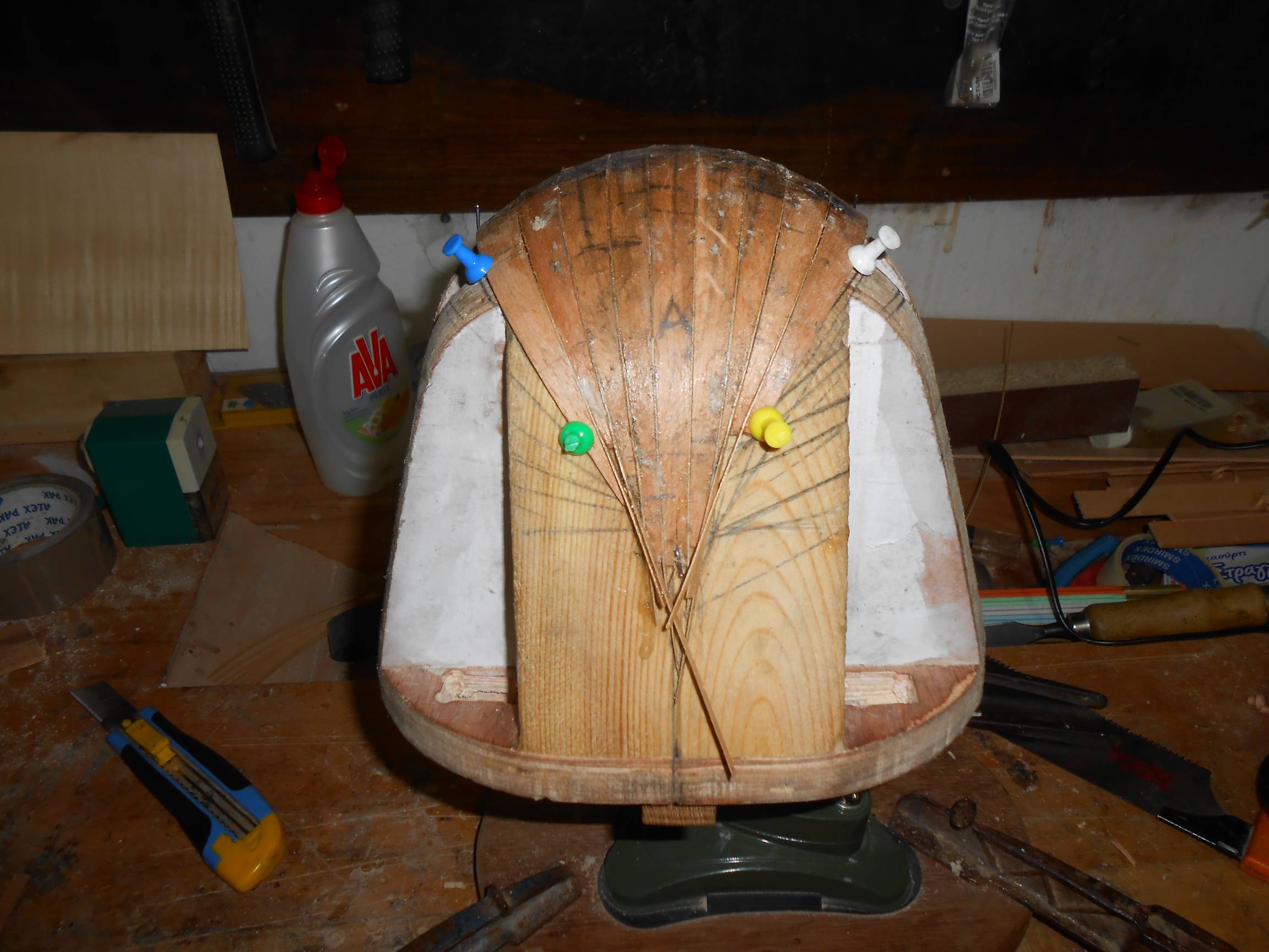

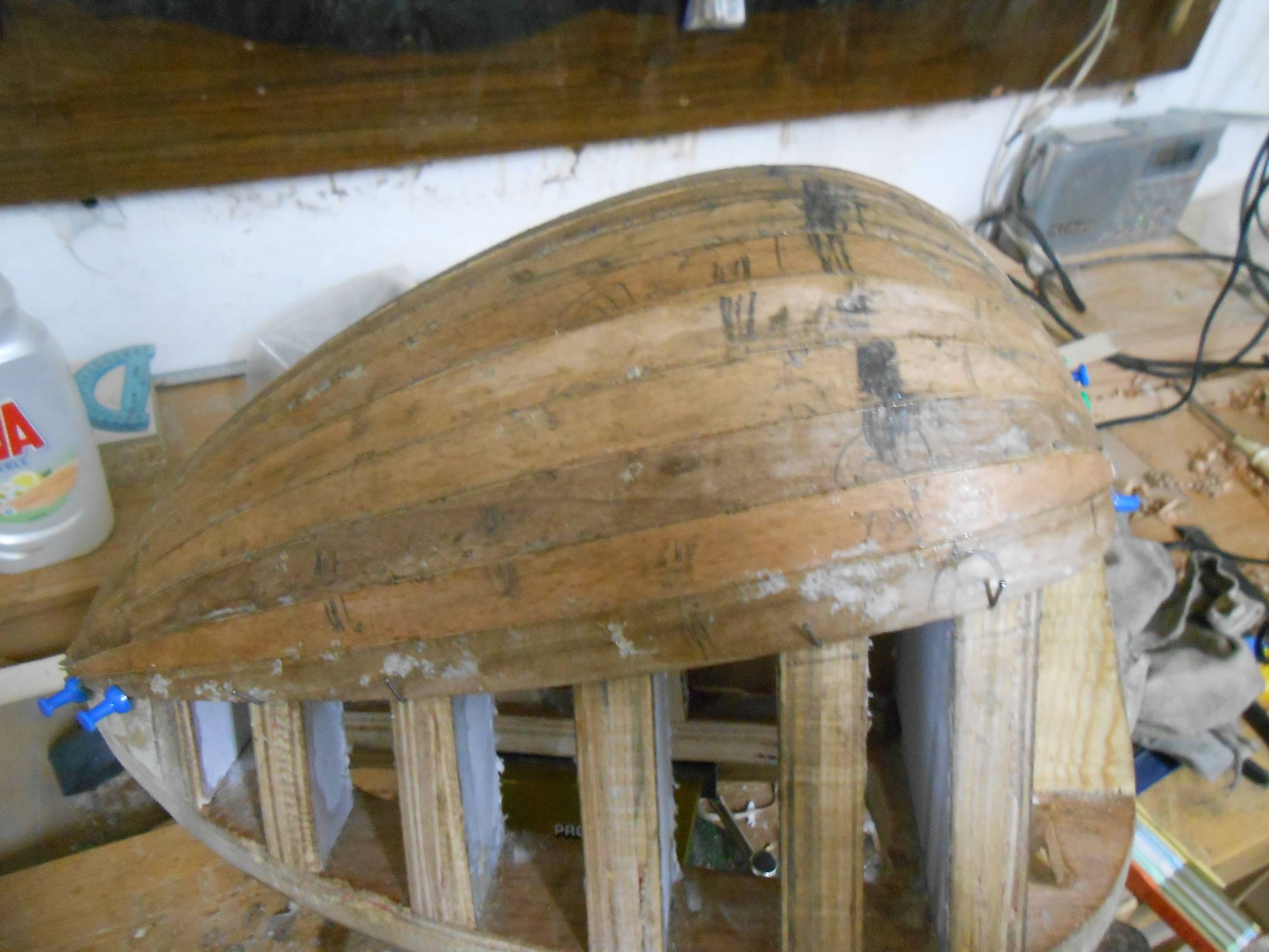

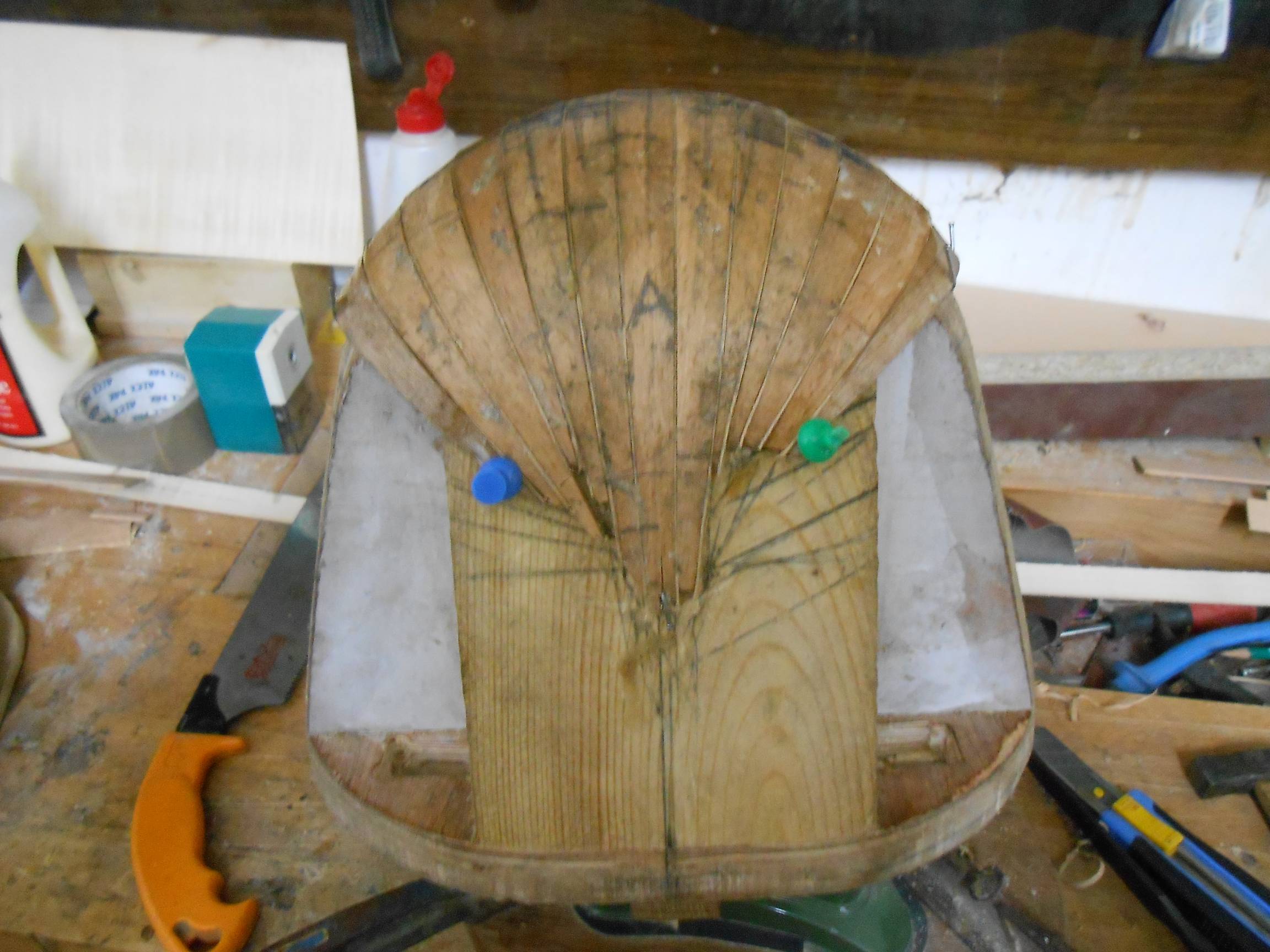

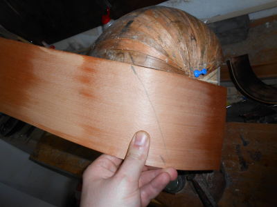

Για σας παιδιά,ναι,και εγώ μια από τα ίδια είμαι,το καλούπι που βλέπετε ήταν πολύ απότομα,και έτσι αποφάσια να ξαναφτιάξω ένα στο ίδιο σχέδιο,2 πόντους ρυχότερο(14 πόντοι) και με πλάγια κλίση 10 μοίρες και όχι 15 που ήταν,με αποτέλεσμα να έχω στην μέση,δηλαδή στην περιοχή της δουγαμάνας περισότερο πλάτωμα και όχι τόσο απότομο που το είχα κάνει το καλοκάιρι.
Από ότι έχω καταλάβει μέχρι στιγμής,είναι πρώτον να κάνουμαι ένα καλούπι εύκολο και έπειτα να βρούμαι πού έρχεται η κάθε μια δούγα,πρίν αρχίσουμαι να βάζουμαι δούγιες πάνω στο καλούπι.

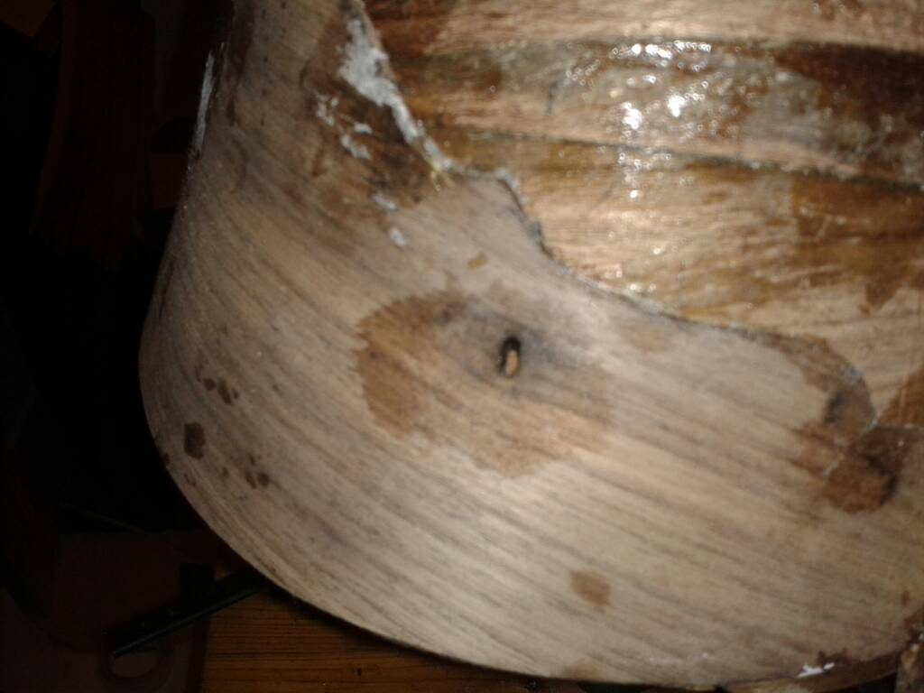

Κολλημα παραπετιου... αντιγραφη απο το κολπο του πλιακωνη.
Η τρυπα - εξατμιση δε βρεθηκε τυχαια εκει.... το λογο θα σας εξηγησει ο παυλος. Ειναι ενα μυστικο που μου ειπε χθες για να βγαλει ηχο το οργανο και να συντονισει σε σι μπεμολ...

Μαστρο george ρε... σοβαρά η τρύπα θα συντονίσει σε σι μπεμόλ.. ;) και την έκανες με ένα σπάνιο είδος σκουληκιού (σκουλίκιους-μπουζουκιους)  ??? που στο έδωσε κάποιος για να φτιάχνεις μπουζούκια, και αυτό ένα μεγάλο μυστικό της οργανοποιίας άρε μεγάλες μέρες τι μαθαίνουμε

Μαστρο Γιώργο αμσορρι αλλα θα παιδευτής τώρα εκεί στην κολάτζα, στο χείλος της, εκει που κάνει πατουρα που βαζουμε το διακοσμιτικό φιλέτο, δεν καθάρισες της κόλλες από της δούγιες και θα φας τα νύχια σου για να καθαρίσεις
