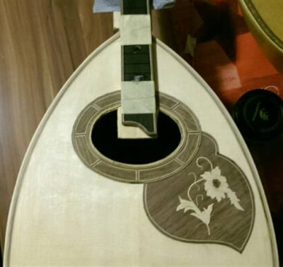

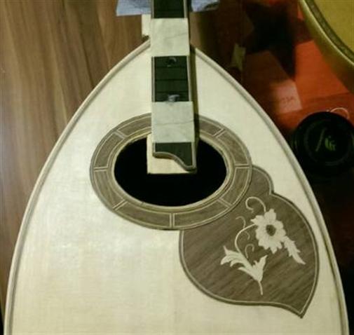

Παυλο εβαλα τα binding and purfling.
Πως τα λετε στο ελλαντα;
Στοκαρα και τους τσαμπουκαδες.
θελει δουλεια ακομα...

Δεν φοβάσαι την ειλικρίνεια στα λόγια και στην πορεία της κατασκευής. Το εκτιμώ βαθύτατα και γι αυτό ... δεν κινδυνεύεις ούτε από καρδιά , ούτε από στομάχι !
( κάτι πάει να με χαλάσει λίγο - αν βλέπω καλά - στην ένωση μανικου - σκάφους , αλλά σε κάθε περίπτωση η ωραία σου πεναριά μαγνητίζει το βλέμμα και κερδίζει την παράσταση )

Εχει ενα θεματακι εκει αλλα θα καλυφθει... Θα πεσει ο στοκος συννεφο...

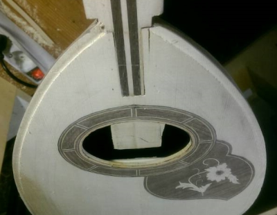

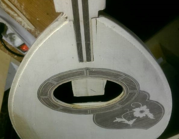

Πηραμε τα πολλα με το ρουτερακι.....
Ερωτηση.
Ετρωγα λιγο λιγο χωρις να ζοριζω το κοπτικο και πηγαινε πολυ καλα.
Ξαφνικα εκει που ετρωγε στρωτα με τεμπλειτ σπαει το κατω μερος του ξυλου. Ενω πανω εχει κοπει τελεια. Εκανα κατι λαθος; ηταν ετσι τα νερα του ξυλου και εσπασε;

Πρεπει η φορα που γυρναει το κοπτικο,να κοιταει προς τα μεσα στο καραολο. Εγω οταν ρουταρω το καραολο,χρησιμοποιώ δυο κοπτικα,το ενα με το ρουλεμαν κατω και το αλλο επανω ετσι ωστε να μην μου πεταει σκληθρες.

Ευχαριστω για την απαντηση
Ετσι κοβω παντα. Με αυτη τη φορά.
Ξεκινησα απο την μια ακρη και πηγα γυρω γυρω. Αργα αργα τρωγοντας πολυ λιγο...
Δεν καταλαβα πως δουλευεις με το κατω κοπτικο. Εννοεις σε table ρουτερ;
