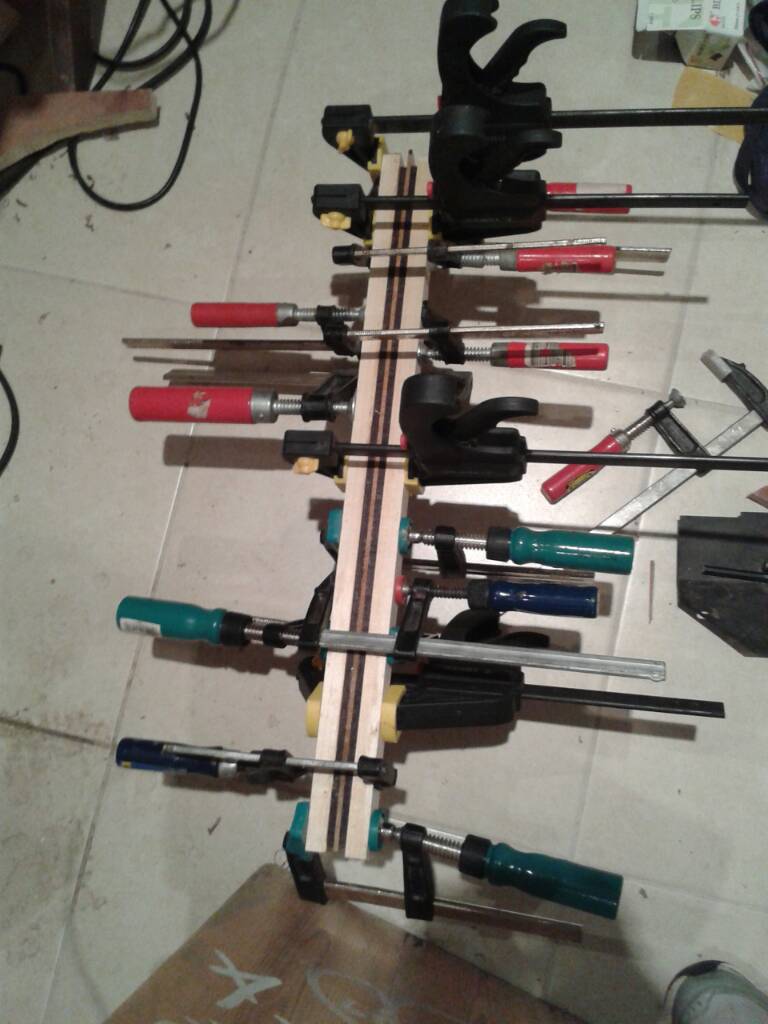

Γιώργο βάλε πήχες δεξιά αριστερά και μην της βάζεις όλες αυτές τις σφικτήρες...πεταξε τις κι αυτες...περιστέρι στο γήπεδο του Ατρομήτου...  :-X  ;)
...και όχι μόνο , αλλά τουλάχιατον η μία τελείως άκαμπτη και εγγυημένα ίσια (κοιλοδοκό;;)....
...έτσι όπως σφίγγεις ..
..ένα....δεν εξασφαλίζεις την ευθεία του μάνικου..
..δύο ......δημιουργείς "starving joints".....
= "πεινασμένη συγκόλληση"....
= αλλού έχεις περισσότερη κόλλα και αλλού πολύ λίγη ..... ειδικά άν σφίγγεις γερά..
..χρειάζεται κι αυτό την "αίσθησή" του......αλλιώς θα ήμασταν όλοι μπαλαρίνες.... :-[ :-[
Απ: Δευτερο όργανο, τρίχορδο μπουζούκι
« Απάντηση #68 στις: Δεκεμβρίου 19, 2014, 08:53:40 μμ »
Πολυ ωραια... στο επομενο λοιπον...
Γι' αυτο ανεβαζω φωτο....ολο και κατι μαθαινω
Ευχαριστω πολυ

Γιώργο τό όργανο τό έκλεισες σωστά αλλά μήν βάζεις τόσο πολύ κόλα ,μικρό πινελάκι καί λίγο κοντες οί τρίχες γιά νά μήν λερώνης τίς διπλανές δούγιες εκτός εάν θέλης νά μέ κάνεις πλούσιο

« Απάντηση #70 στις: Δεκεμβρίου 19, 2014, 10:25:11 μμ »
Καλησπερα. Το καταλαβα αυτο αλλα αργα. Βριζω δυο μερες ... παλευω με τη ξυστρα.  Στο επομενο θα βαλω λιγοτερη.... να' στε καλα...
