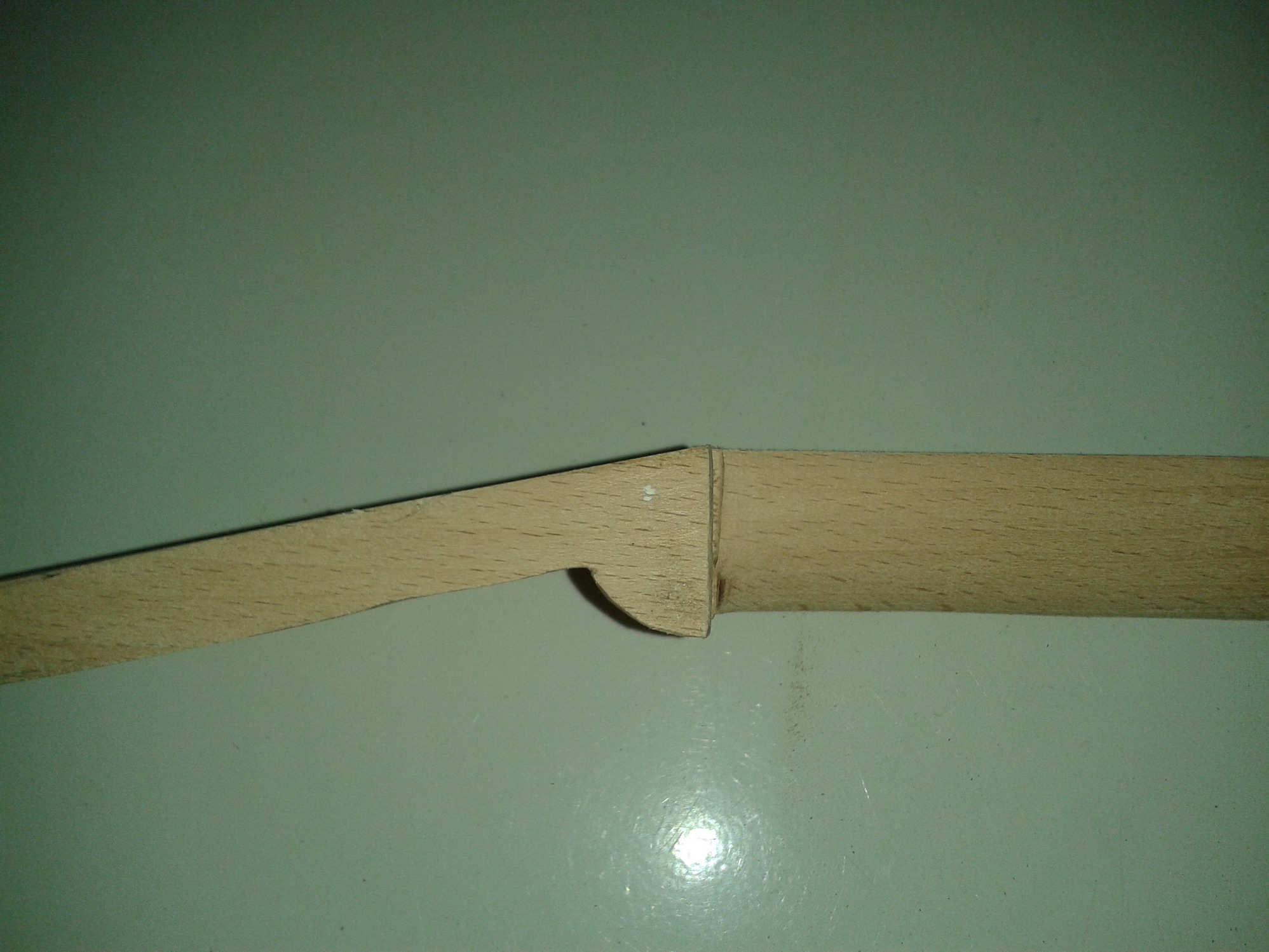

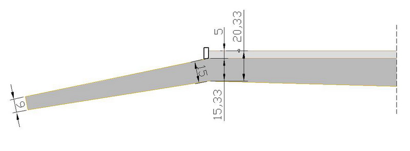

Στο τελειωμα του το μπράτσο ειναι 27.82 χιλ(πανω πλευρα)και 24.51 υψος ακριβως πριν το καραολο
Το καραολο εχει παχος 13 χιλ
Μρατσο και καραολο ειναι ενα κοματι(μονοκοματο)
Η καμπυλη θα μεινει ως εχει.
άσχετο / σχετικό : τον καράολα θα τον λεπτύνεις προς την απόληξη ?   οχι
Ευχαριστω για το ενδιαφερον.
Απ: Κατασκευή μπαγλαμά (Βonsai).
« Απάντηση #31 στις: Μαΐου 11, 2014, 10:29:03 μμ »

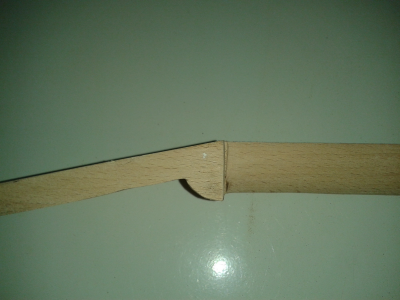

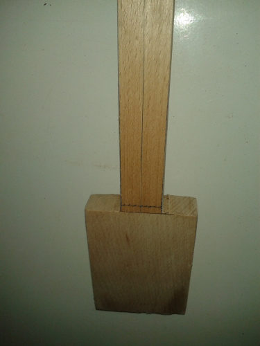

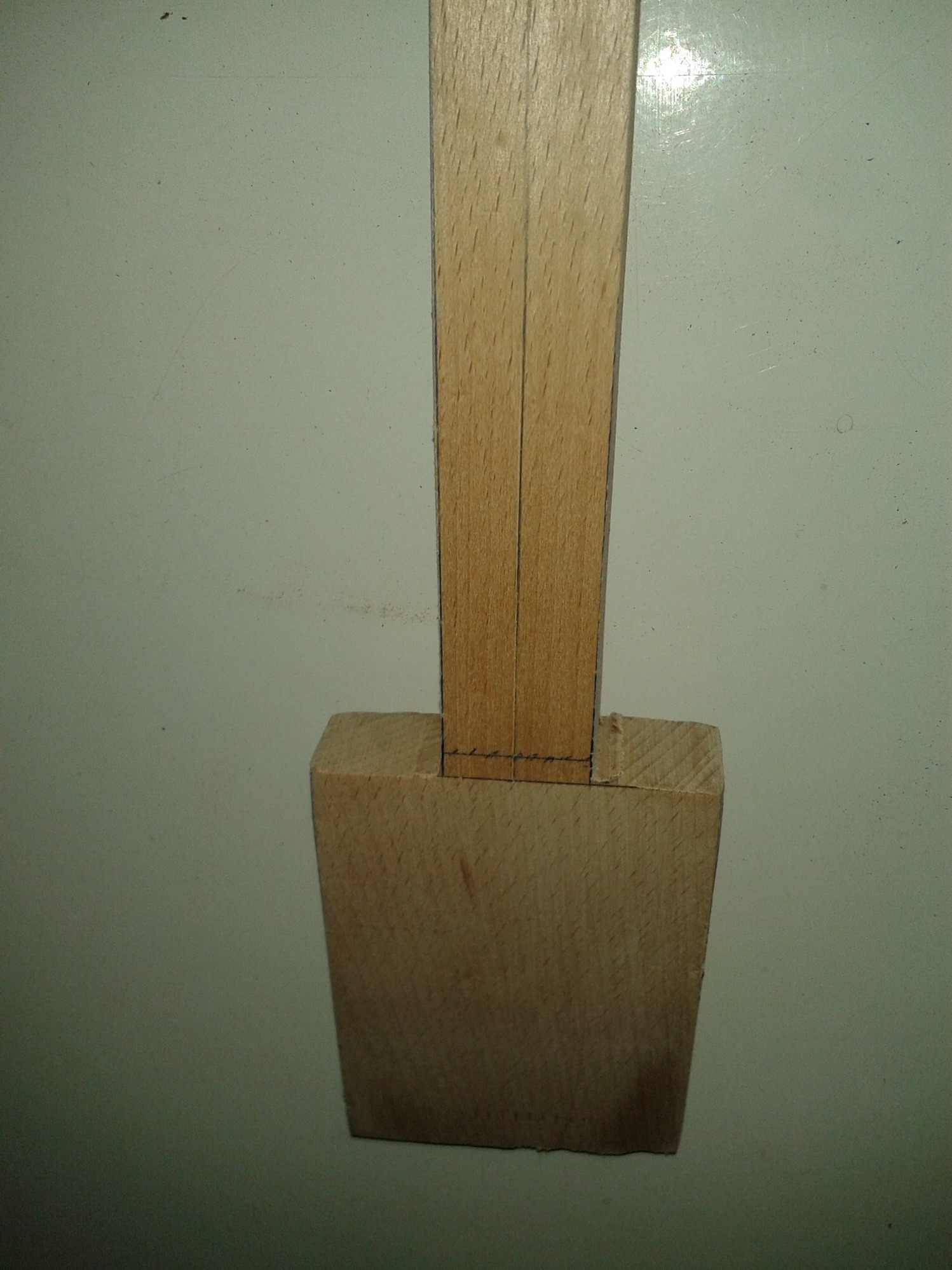

Δημητρη δες αυτη τη φωτογραφια. αυτο μου εμοιαζε για δυο κομματια, για αυτο γραφω πιο πανω αν το βλεπω καλα. Αν ειναι μονοκομματο οκ.
« Απάντηση #32 στις: Μαΐου 11, 2014, 10:30:42 μμ »
οπα οπα, αν είναι μονοκόμματο ολο το όργανο πάμε αλλού, δεν ξέρω μάλλον με μπερδεύει η φωτογραφία, μου έδωσε την εντύπωση οτι το μανίκι είναι κομένο κάθετα και έχει κολληθεί ένα κομάτι για καράολο στην κάθετη τομή του μανικιού, γι αυτο είπα να το κάνει έτσι, αν είναι μονοκόματο πάσο και συγνώμι, λεω κ εγω πως στο καλό το έπιασες για να το σφήξεις, φίλε θυμιο χιλια συγνώμη αλλα μοιάζει σαν να είναι δυο ξεχωρηστα κομμάτια, ξεχνα οσα είπα και συνέχησε την κατασκευή σου.

Οχι παιδια δεκτες η παρατηρησεις-συμβουλες για να μαθαινουμε και κατι.
Καινουριος ειμαι ακομα.
Χρηστο ΟΚ.

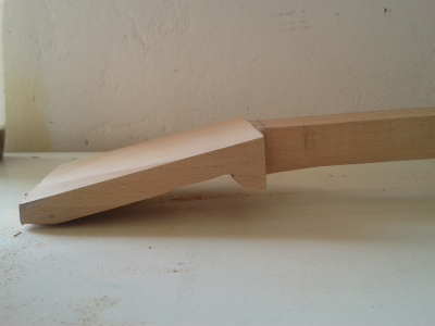

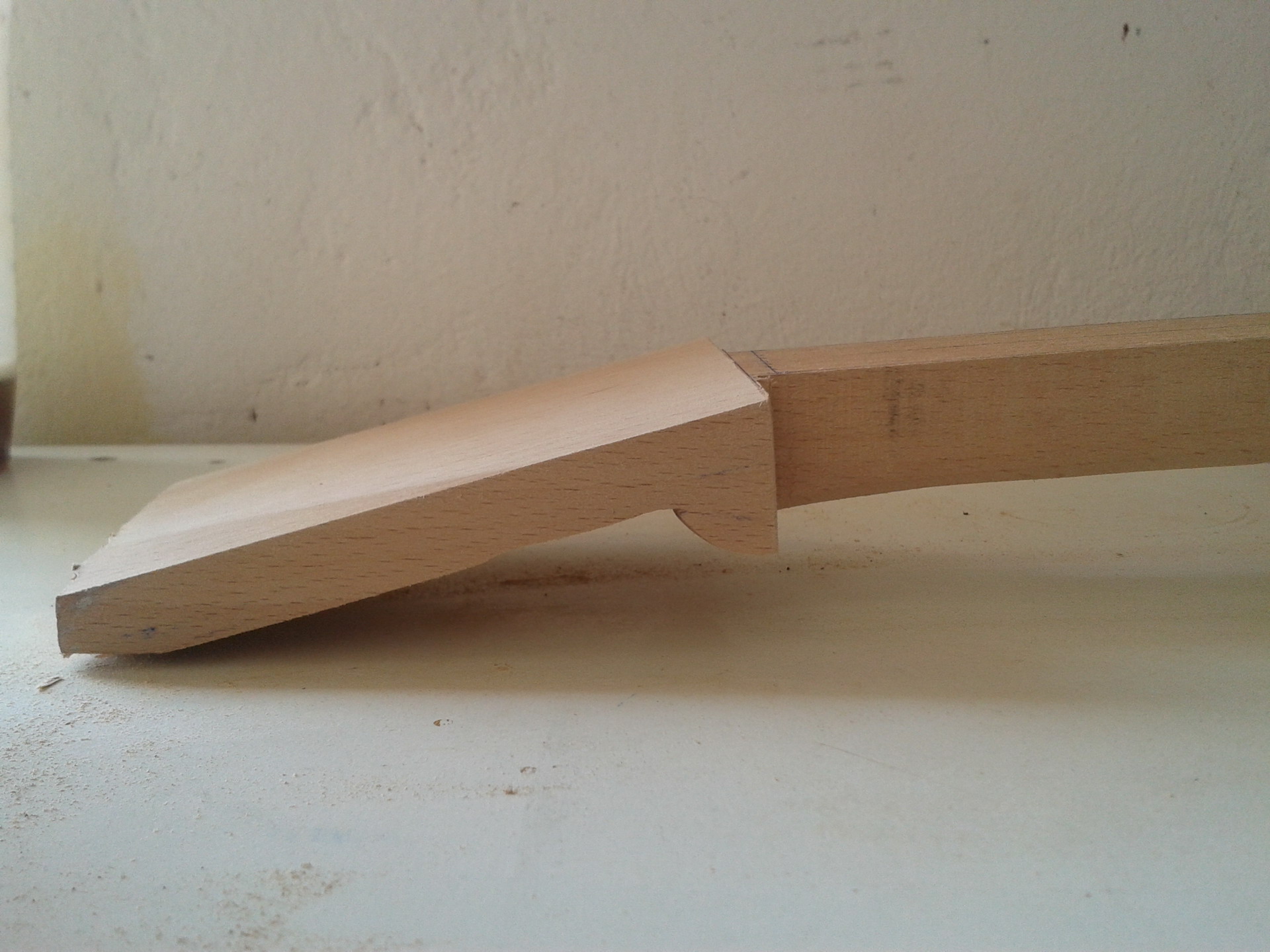

Δεν ξερω τις τασεις που εχει ο μπαγλαμας αλλα στην SG και στη Les Paul και εγω εκανα το ιδιο με τον Θυμιο.
Το τσονταρισμα που εκανα στην κατω μερια του μπρατσου ηταν γιατι το καραολο ηταν 14 και 17 μοιρες,οποτε εκανα μια επεκταση στην πισω μερια του καραολου.
Τελικα οι φωτογραφιες. Σε ξεγελουν ανετα οδι εσενα συγκεκριμενα γιαννη αλλα ολους μας.
Ενταξει φιλε θα προσεχω τι ανεβαζω απο εδω και περα !   :) :)

Και εγω δεν προσεξα τα προηγουμενα ποστ του Γιαννη και του Χρηστου,οποτε ΟΚ
« Απάντηση #38 στις: Μαΐου 11, 2014, 11:30:22 μμ »

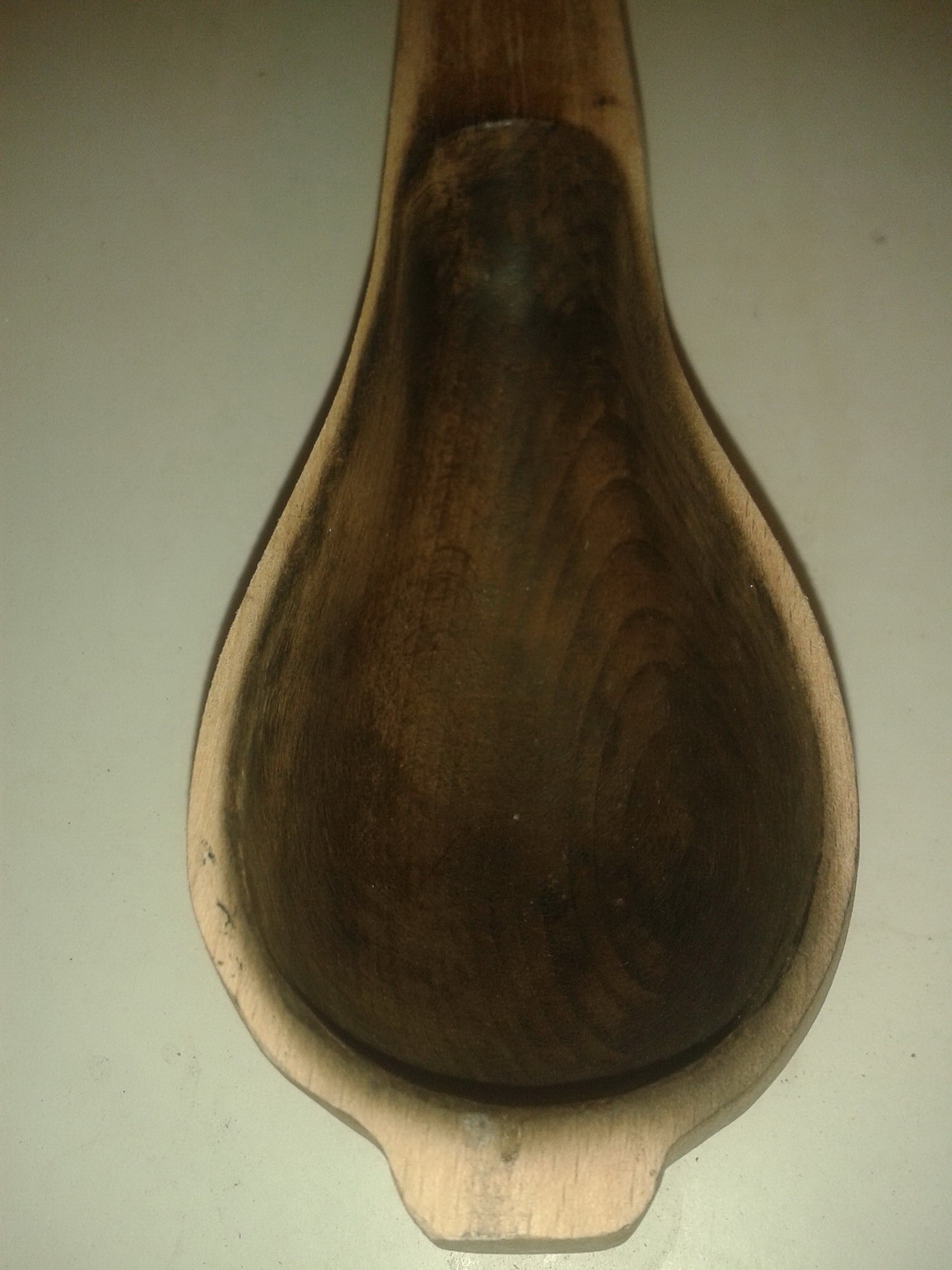

και λέγαμε με τον χρήστο πως μπόρεσε και έβαλε σφικτήρα ο παλίκαρος και το έπιασε έτσι...άμα είναι μονοκόματο μαστορα μου αρχισε λείανση εσωτερικά το σκάφος να ακούσουμε και καμία πενιά...ο Γιαννης φταιεί για όλα μας παρασύρει  ;)

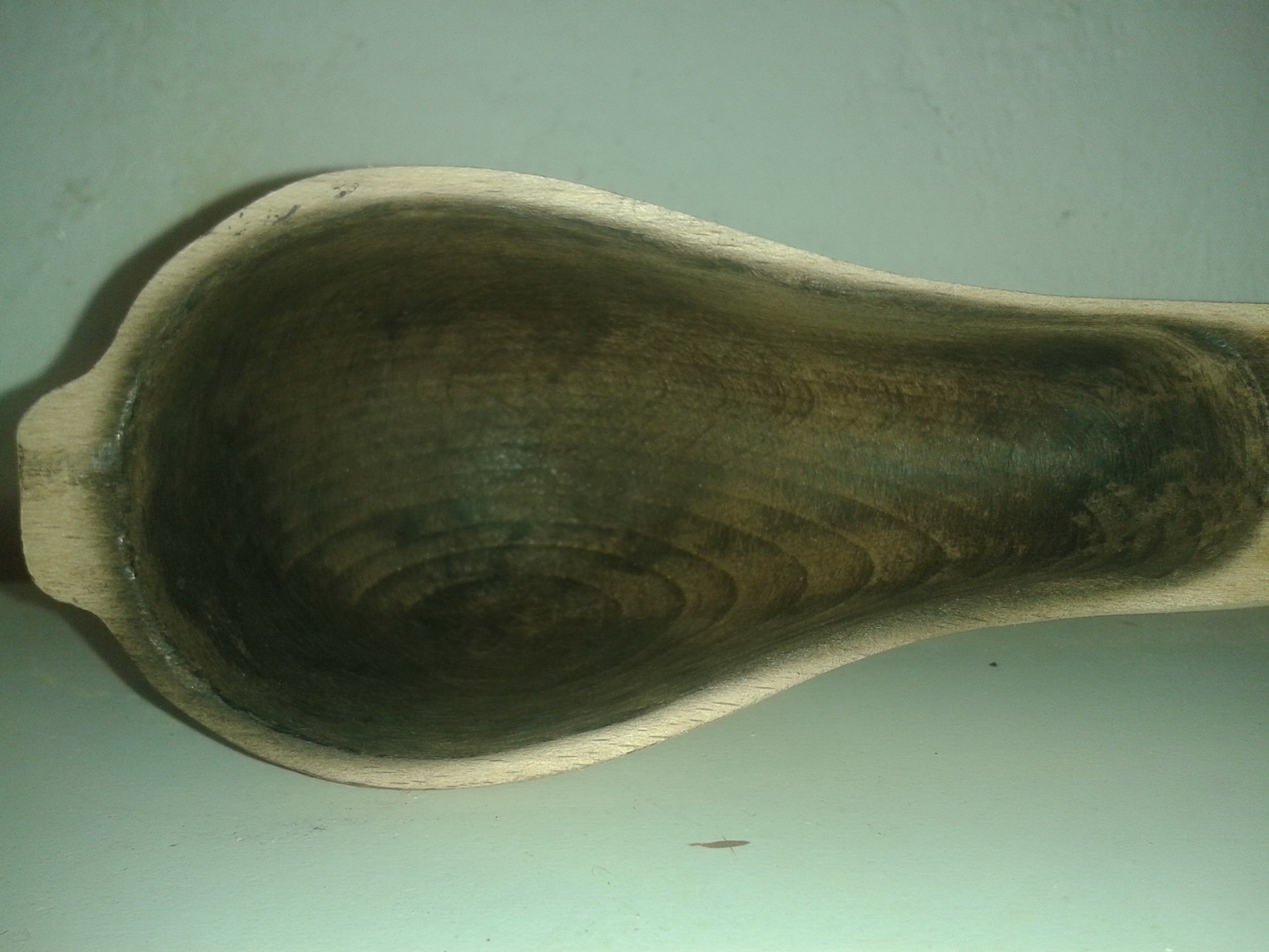

αυτή είναι η κατάσταση στον αρχικό bonsai
μπορείς άνετα να "φας" πολύ πράμα ακόμα.
Νομίζω μάλιστα ότι θα πρέπει να φας πολύ πράμα ακόμα (από το μπράτσο) για να παίζεται όμορφα.

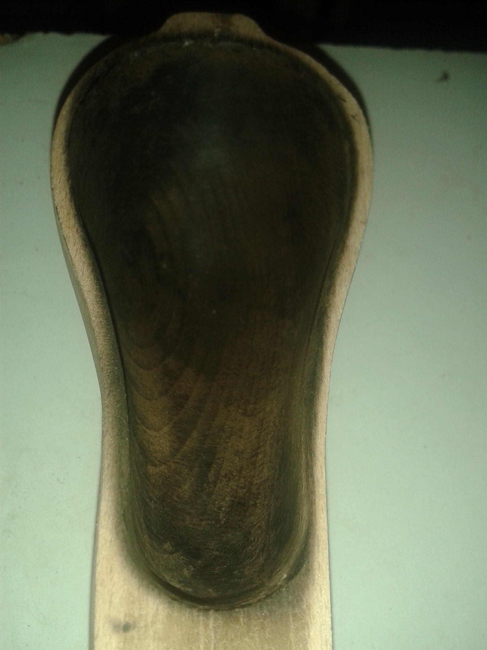

Και επειδή δεν κατέχουμε και τα κατάλληλα εργαλεία για αυτό το χόμπι και είμαστε και Έλληνες αρχίσαμε τις πατέντες!
Σκάψιμο σκάφους με κάψιμο ( φλόγιστρο ) και μετά λείανση με πετρες λειανσης για δραπανο ,μαζί με το Δημήτρη.

Οι πενιες του φωτια θα βγαζουνε!!!!!!
