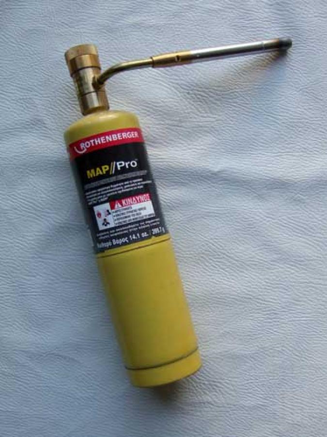

Αν μπορείς περιέγραψέ μας τον τρόπο σκαψίματος με φλόγιστρο...

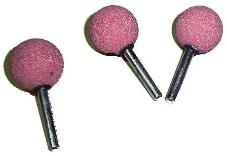

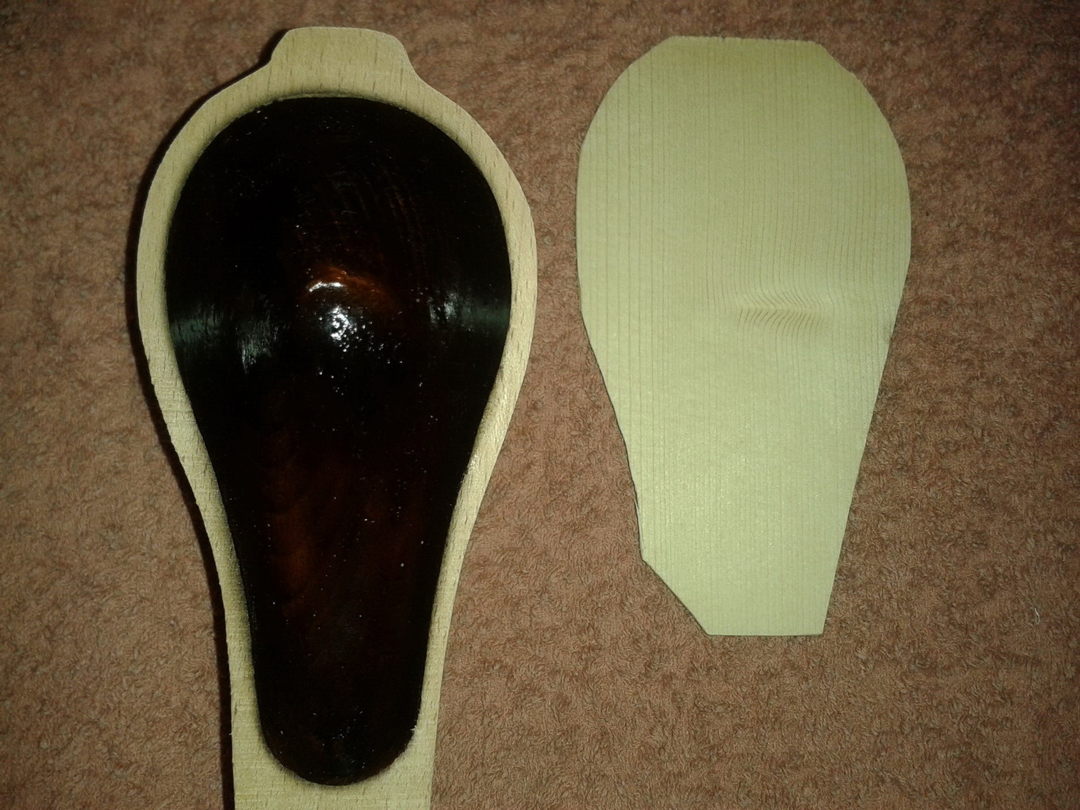

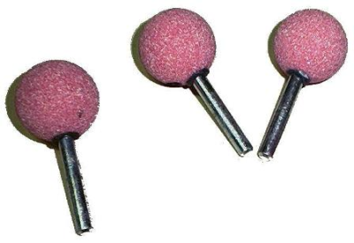

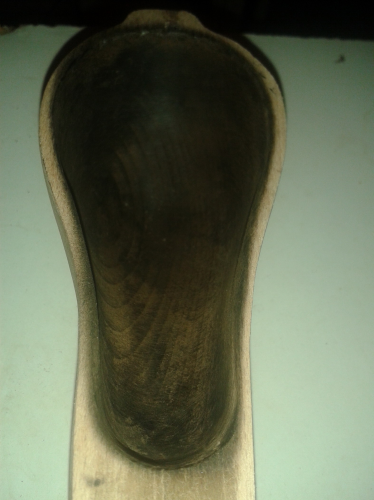

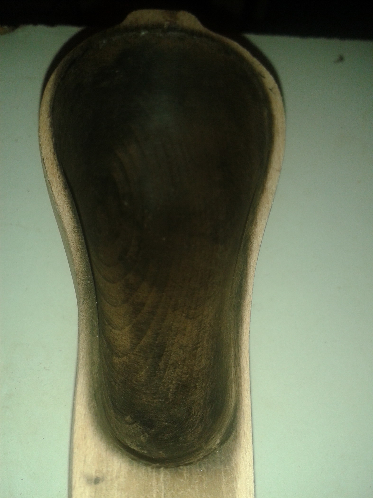

Τοποθέτησα στην μέγγενη το μπαγλαμά με το ανοιχτό μέρος του σκάφους επάνω (φωτο 1) Στην  συνεχεία πήρα το φλόγιστρο (φωτο 2) και έκαψα εσωτερικά (προσοχή γιατί η φλόγα βγαίνει και έξω).Μετά με το ηλεκτρικό  δράπανο  και την πέτρα λειάνσεως (φωτο 3 ) έτριψα το εσωτερικό.  Το επανέλαβα 4  με  5 φορές.
Όλα αυτά αφού είχα σκάψει το μεγαλύτερο μέρος του σκάφους με σκαρπέλο.

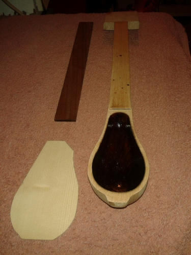

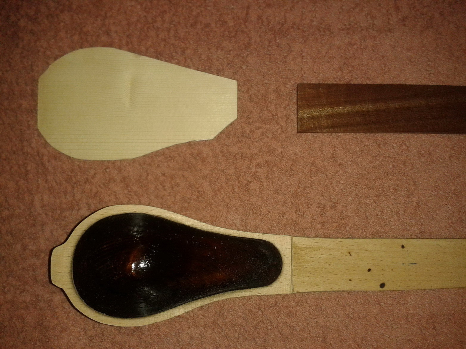

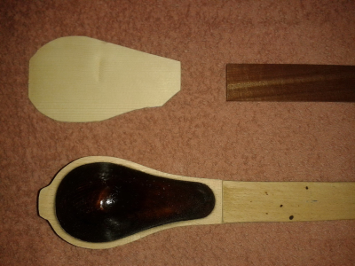

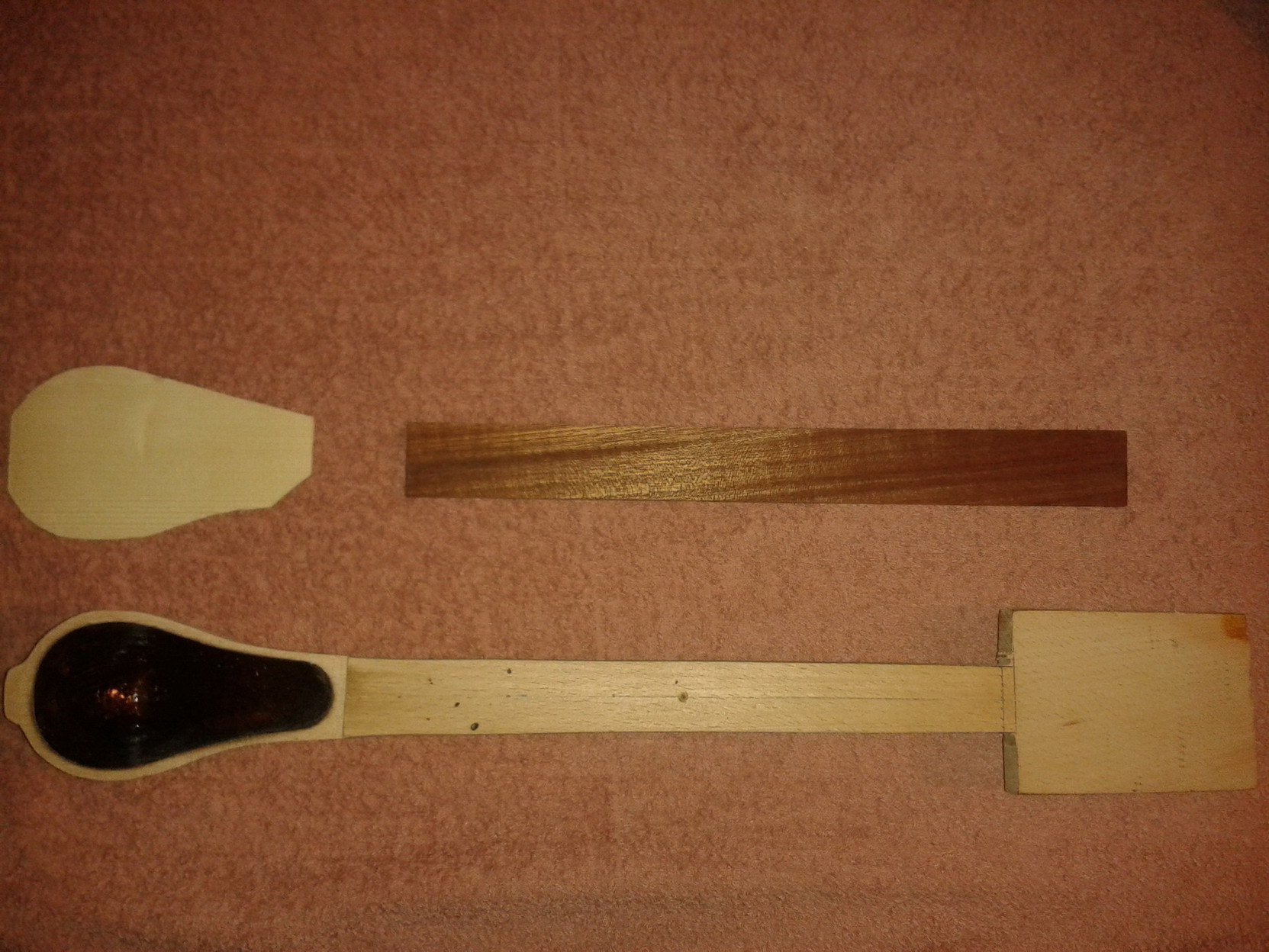

« Απάντηση #57 στις: Μαΐου 28, 2014, 10:13:03 μμ »
Και συνεχίζουμε .......

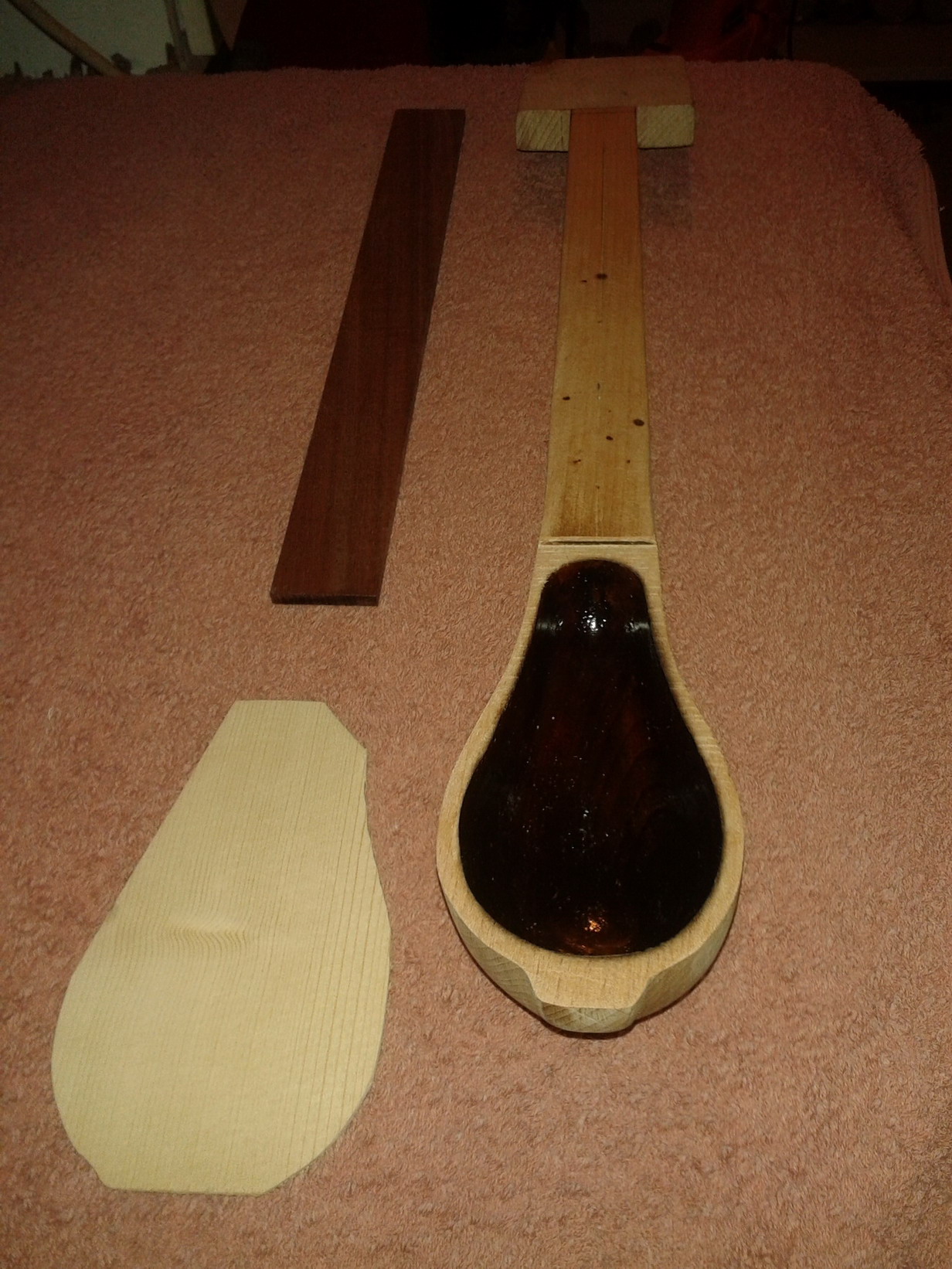

Καπάκι έλατο (απο το δημήτρη )και ταστιερα μαόνι.
