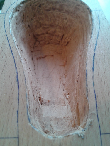

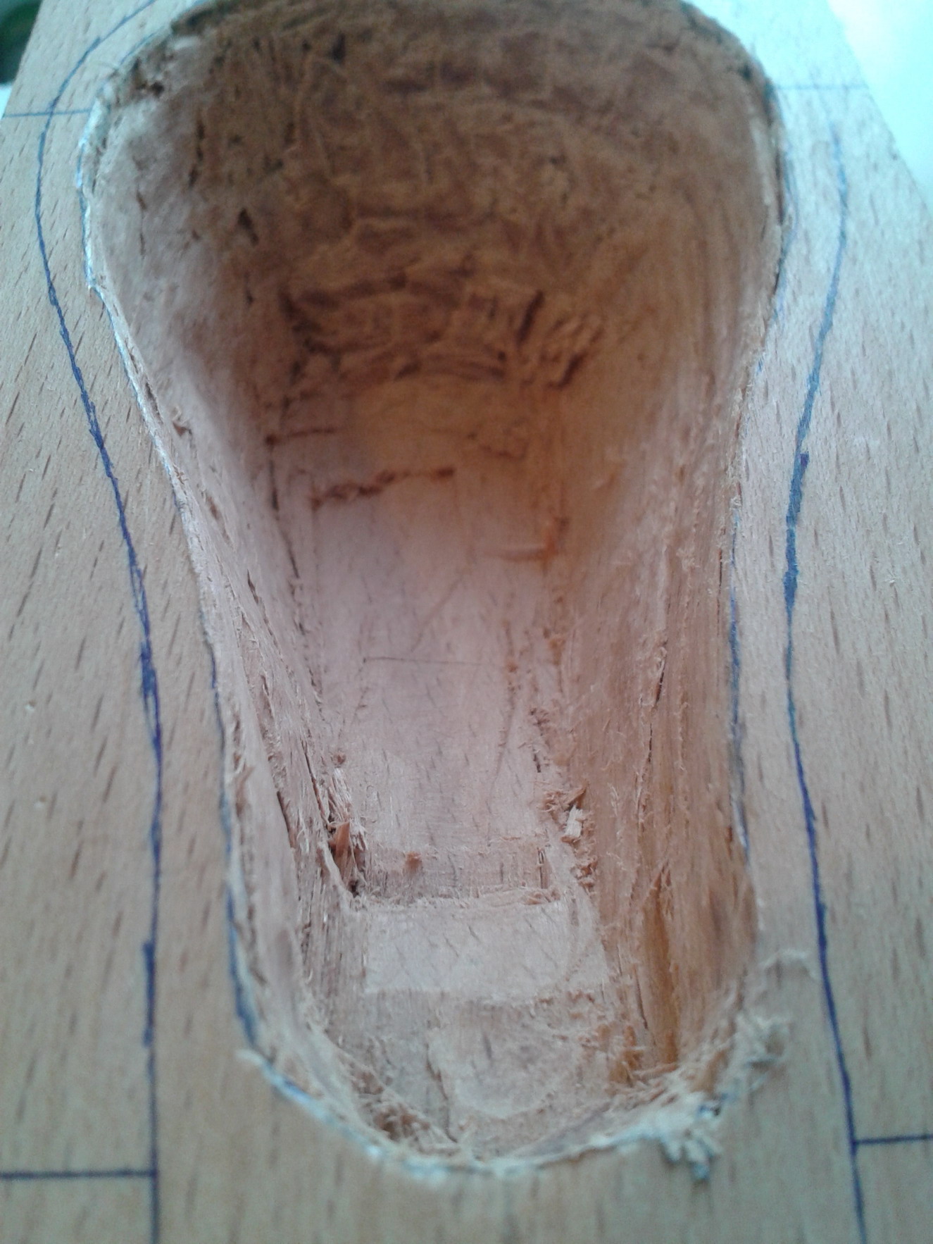

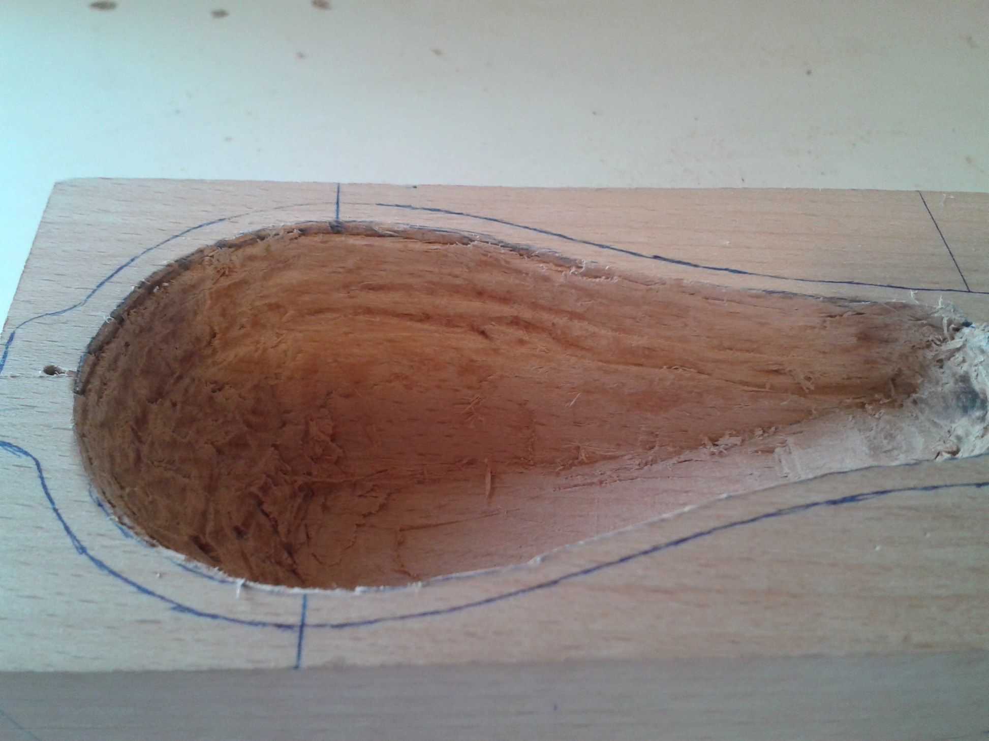

« Απάντηση #18 στις: Μαΐου 10, 2014, 08:05:49 μμ »
Δεύτερη μέρα με ακάψιμο.
Ερώτηση:Το εσωτερικό του σκάφους μπορούμε να το βάψουμε;
Ευχαριστώ.
Απ: Κατασκευή μπαγλαμά (Βonsai).
« Απάντηση #19 στις: Μαΐου 10, 2014, 11:28:42 μμ »
Κατά την γνώμη μου αφού το φέρεις στην τελική μορφή του κανά χεράκι γομαλάκα δεν θα ήταν κακό και εσωτερικά...θα αποτρέψει λίγο την επίδραση της υγρασίας...πόσο μάλλον στην οξιά που είναι ένα θέμα η υγροσκοπικότητας της...
υστερογραφο: αυτό που αναφέρω παραπάνω δεν καθιστά την οξιά ακατάλληλη...ίσα ίσα θα σου βγάλει και τα ιδιαίτερα νερά της και θα δείχνει τέλειο...καλή συνέχεια

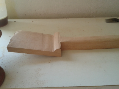

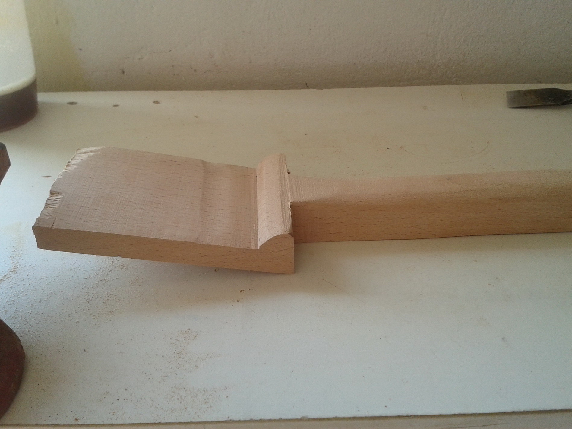

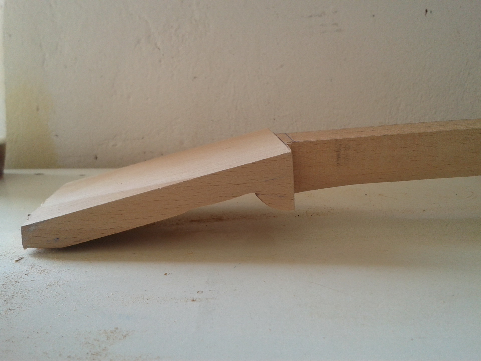

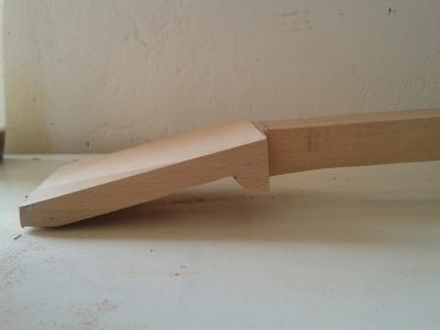

« Απάντηση #20 στις: Μαΐου 11, 2014, 02:35:23 μμ »
Και η συνεχεία σήμερα .Μολις σταμάτησα.
« Απάντηση #21 στις: Μαΐου 11, 2014, 02:48:36 μμ »
φιλε μου καλα το πηγαινες μεχρι τωρα, αλλα τωρα μου τα χαλας. νομιζω (αν το βλεπω καλα) ότι η ενωση του καραολου δεν είναι σωστη.
ΘΥΜΙΟΣ
  • Μηνύματα: 70
  • Αγαπημένο ξύλο: Ό,τι καίγεται!
  • Αριθμός κατασκευών: 2
« Απάντηση #22 στις: Μαΐου 11, 2014, 02:52:10 μμ »
Πες μου τι εκανα λαθος.Μπορουμε να κανουμε κατι;
« Απάντηση #23 στις: Μαΐου 11, 2014, 03:08:16 μμ »
φυσικά και μπορείς να κάνεις...η ένωση πρέπει να γίνει έτσι...http://api.ning.com/files/KUh3i5J4pFthuEO7rQPcAk6SEXU-TKWdTjXUyS48JpjpQ6zRyizVvbVdZlMeKnVLRrV-hkiF6EDpKCElF6VaptdATFSHgg2c/Neckscarfcut.jpg όπως δείχνει στο Νο1
ΘΥΜΙΟΣ
  • Μηνύματα: 70
« Απάντηση #24 στις: Μαΐου 11, 2014, 03:25:20 μμ »
Αν το αφήσω ως έχει πειραζει;
« Απάντηση #25 στις: Μαΐου 11, 2014, 03:35:25 μμ »
υπάρχει μια περίπτωση να πας να κουρδίσεις και να σου έρθει το καράολο στην κεφαλή  ;) ίσως φαίνεται λίγο περίεργο το κόψιμο αυτό πόσο μάλλον όταν δεν έχεις τα μηχνήματα αλλά...http://www.luthier.gr/index.php?topic=1578.0 δες εδώ πάνω πάνω μια ωραία πατεντούλα με γυαλόχαρτο...
« Απάντηση #26 στις: Μαΐου 11, 2014, 04:15:02 μμ »
φίλε θύμιο βιάστηκες, αν ψαξεις εδώ μεσα εχει παρα πολλά παραδείγματα πως κολλάνε το καραολο, θα είχες γλυτώσει πολύ κόπο, απ οτι βλέπω εχεις στρογκυλέψει καπως και το μανικι και αυτο θα σε δυσκολέψει περισσότερο, τώρα πρέπει να κόψεις το μανίκι διαγώνια οπως σου εδηξε ο Metallika στα σχέδια και να κολλήσεις ενα κομμάτι στην κατηφόρα που θα σχηματησεις για καράολο, μολις κόψεις το μανικι διαγώνια θα στρώσεις γυαλόχαρτο χοντρό σε μάρμαρο ή σε κάποια επίπεδη επιφάνεια και θα τρίψεις μέχρι να σου κάνει επίπεδη επιφάνεια(σαν να είναι πλανισμένο) και μετά θα κολλήσεις το κομμάτι ξύλου που θα σου κάνει το καράολο, μετά θα κόψεις το κομμάτι ξύλου που θα προεξέχει απ την πλευρά που θα μπει η ταστιέρα και  θα τουμπάρεις το όργανο και θα ξανατρίψεις ωστε να έρθει ολο σε ευθεία(σαν να είναι πλανισμένο παλι). σήγουρα θα υπάρχει κ πιο ασφαλείς διαδικασία να το κάνεις αυτό, τωρα εγω σου λεω τι μου ήρθε πρωτο στο μυαλό, με το μάτι κ το χέρι σήγουρα κάτι θα χάσεις κ κάτι θα σου βγει στραβό, αν δεν είχες στρογγυλέψει το μανίκι θα ηταν πιο εύκολο να γίνει αυτό, οπως και να έχει επιδί το όργανο είναι μονοκόματο να προσέξεις ενα πράμα, οταν θα κάνεις την ένωση μανίκι καράολο να μετρήσεις καλά που θα κόψεις γιατί αν το κάνεις στην τύχη θα σου αλλάξει η κλίμακα του οργάνου, λοιπον φίλε θύμιο εγω αυτο θα έκανα, πάρε και άλλες γνώμες και κάνε το καλύτερο, πάντως μην το αφήσεις έτσι το καράολο γιατι μόλις κουρδίσεις θα το πάρεις στα χέρια.
« Απάντηση #27 στις: Μαΐου 11, 2014, 04:41:50 μμ »
αυτο εδω περιγράφω απο πάνω
« Απάντηση #28 στις: Μαΐου 11, 2014, 09:37:04 μμ »
Εγω νομιζω οτι ειναι μια χαρα.το ειδα και απο κοντα σημερα.ολο το οργανο ειναι μονοκοματο!!!!δεν καταλαβαινω για πιον λογο να το κανει κολητο το καραολο.ειναι μονοκοματο ολο.
« Απάντηση #29 στις: Μαΐου 11, 2014, 09:39:56 μμ »
ρε παιδιά ας μας πει πρώτα τα μέτρα ... μπορεί να φτάνει...
πόσο ακριβώς πάχος έχει ο καράολας και πόσο το μπράτσο εκεί που "ενώνονται" ?
(για το μπράτσο παρακαλώ ξεκαθάρισε ακριβώς που μετράς γιατί βλέπω ότι για να βρει τον καράολα θέλει κι άλλο κατέβασμα στην "κορυφή" της καμπύλης του)
άσχετο / σχετικό : τον καράολα θα τον λεπτύνεις προς την απόληξη ?
