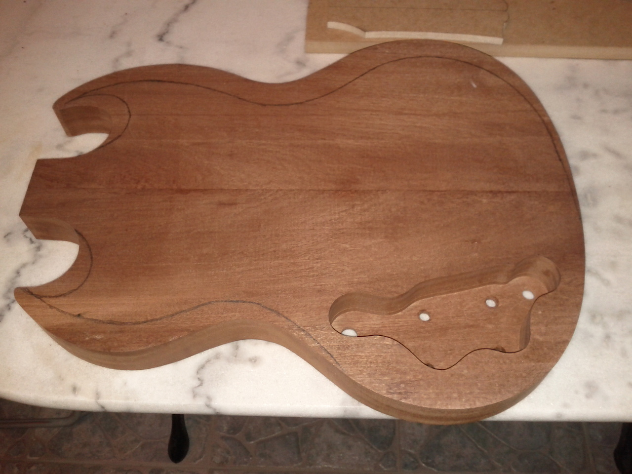

Η κιθαρα αρχικα πηγαινε για Les Paul,αγορασα το μαονι και πηγα στον φιλο μας Πλακιωνη Κωστα για πλανισμα.Εκει εγινε το λαθος,αντι για 45mm του ειπα 35mm.
Αργοτερα ειδα την γκαφα που εκανα, και ετσι αποφασισα να κατασκευασω μια SG.

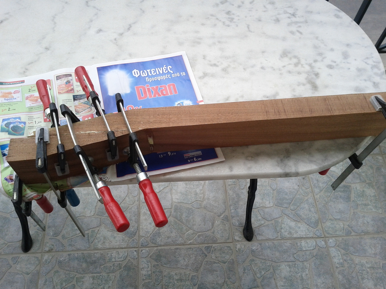

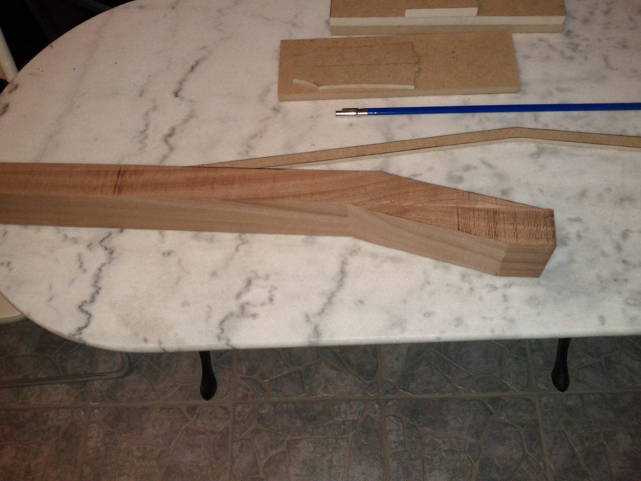

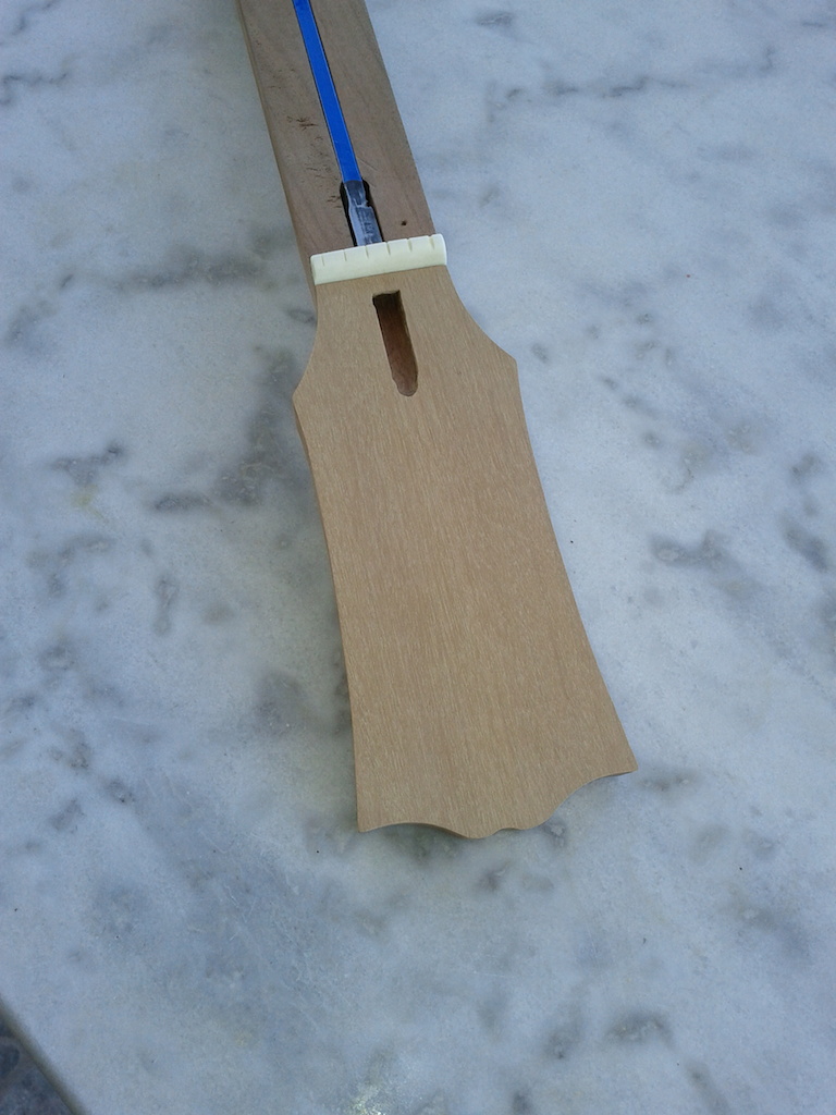

« Απάντηση #1 στις: Δεκεμβρίου 01, 2013, 04:16:41 μμ »

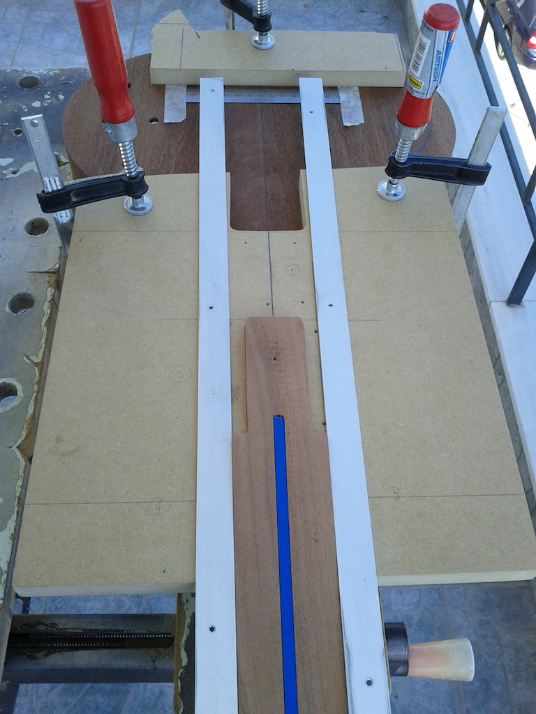

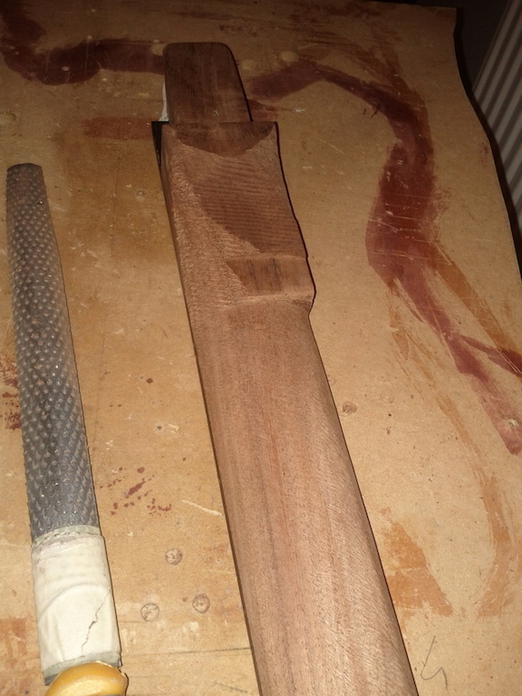

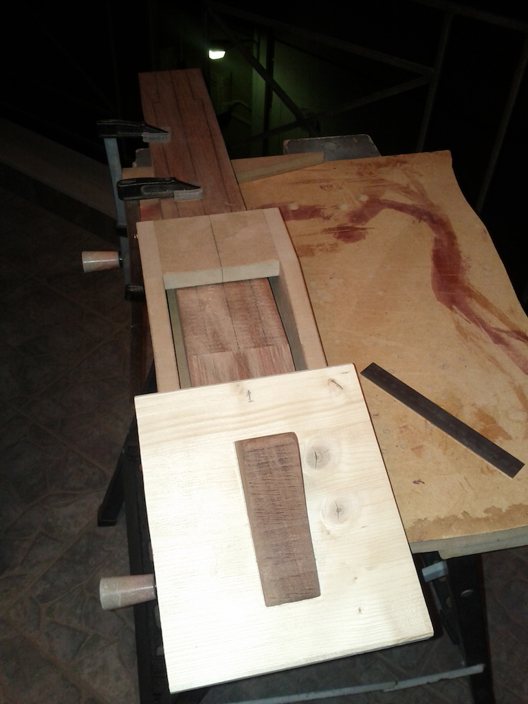

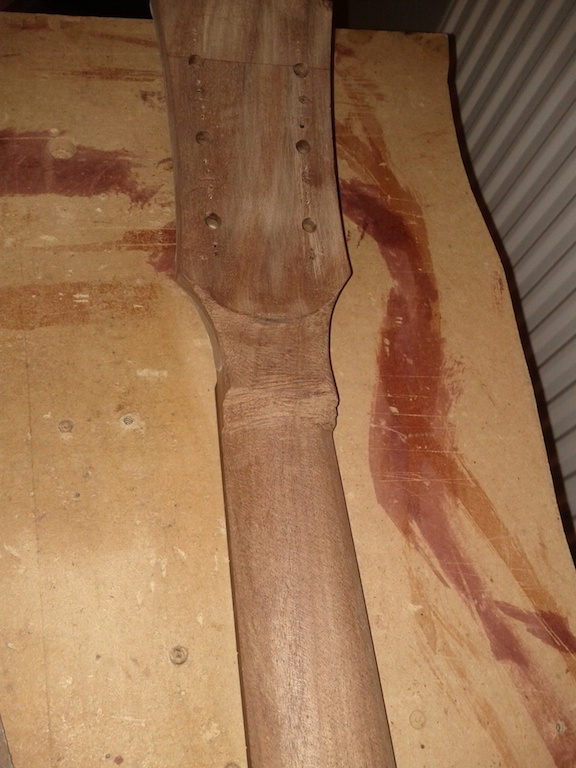

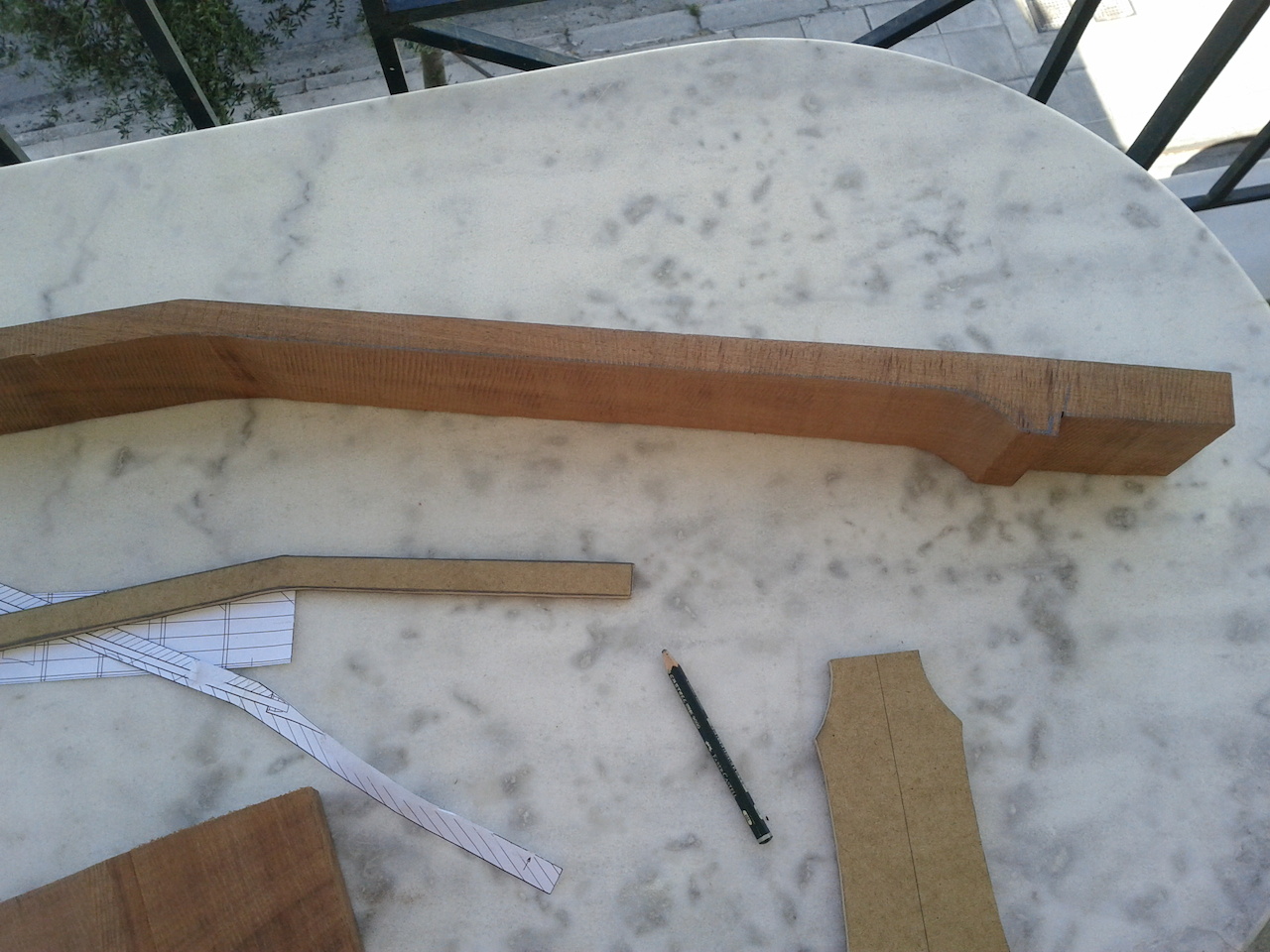

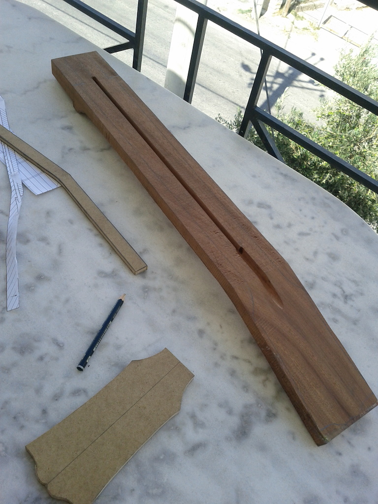

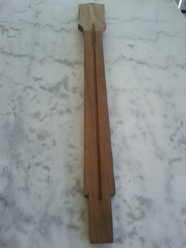

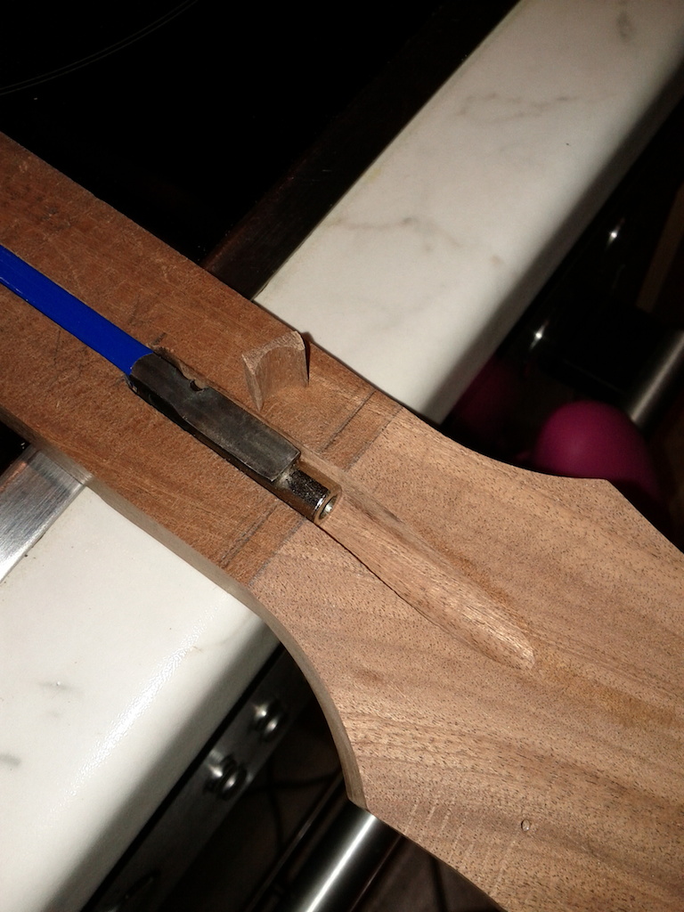

Λιγες φωτογραφιες ακομα απο το μπρατσο.

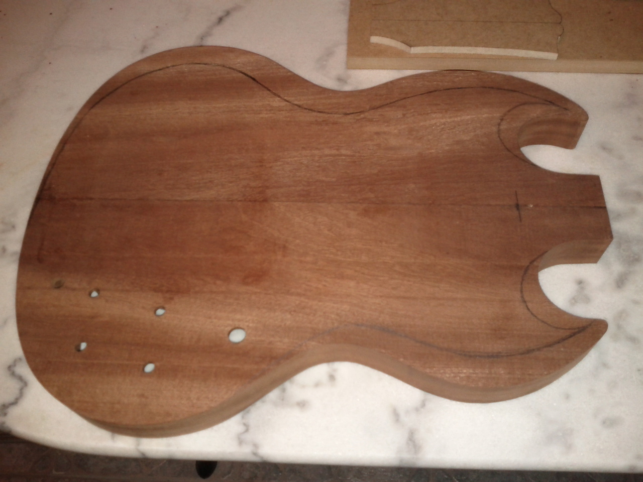

« Απάντηση #2 στις: Δεκεμβρίου 01, 2013, 04:55:41 μμ »

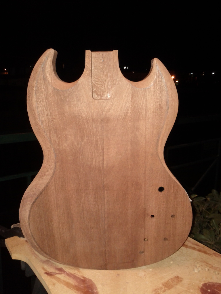

Και απο το σκαφος.

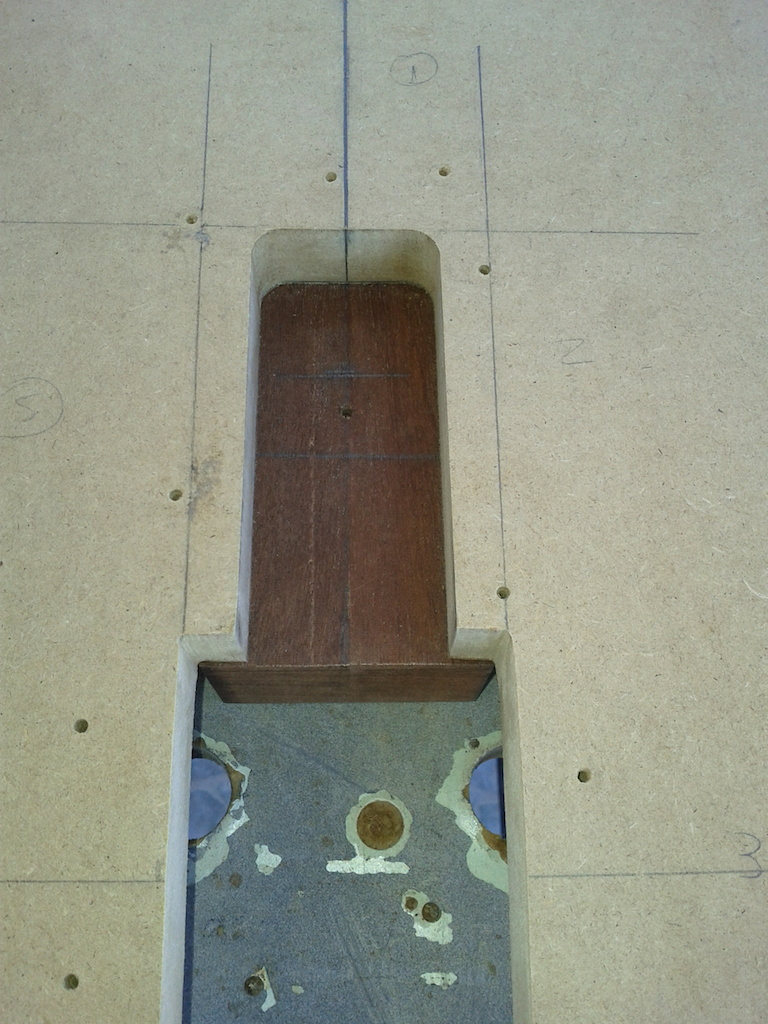

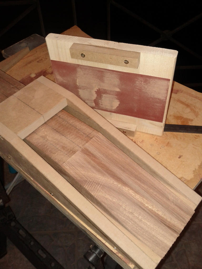

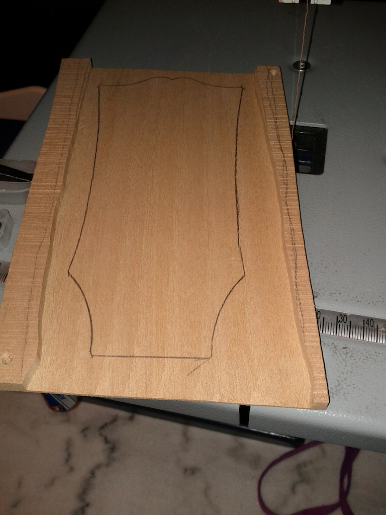

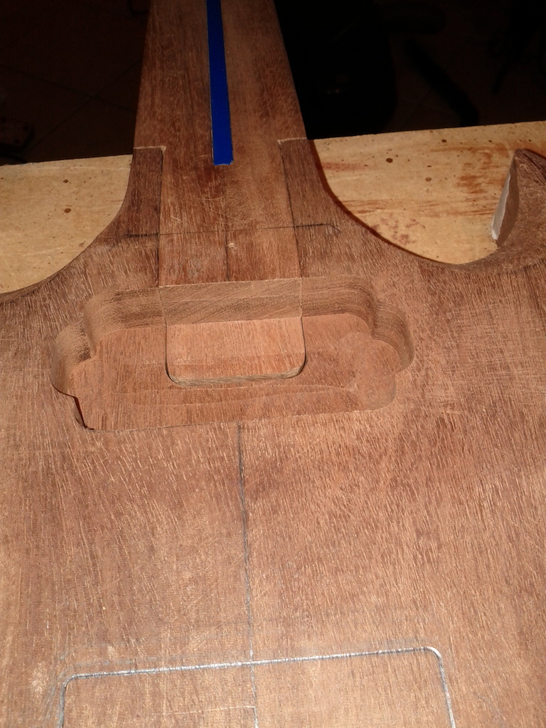

Μπραβο Θανο, μιλαμε για υπερπαραγωγικος!

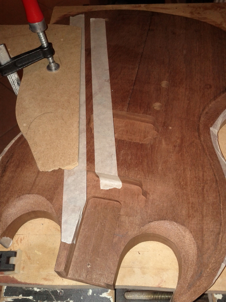

(αν θες πες κ κατι για τον "οδηγο" στην 4η φωτο, αυτον με το γυαλοχαρτο το κολλημενο...
χμμμμμ... φαινεται πολυ ενδιαφερων για εμας τους μην εχοντας τα μηχανηματα...)

Ευχαριστω. :)
Στελιο ο οδηγος εχει κλιση 14 μοιρες,μετα το κοψιμο με την κορδελα επρεπε να ισιωσω ομοιομορφα την κλειδιερα (headstock).
Και οπως ειπες , μη εχοντας τα μηχανηματα (τριβειο) αντεγραψα αυτον τον οδηγο απο το YouTube.

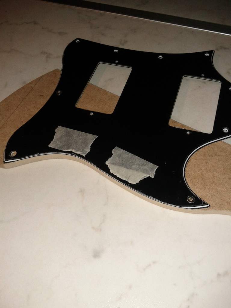

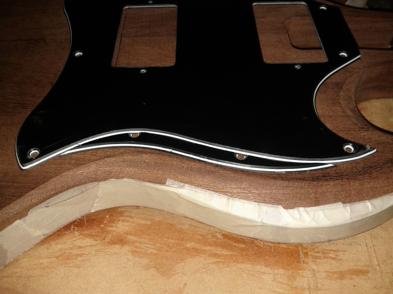

« Απάντηση #6 στις: Δεκεμβρίου 01, 2013, 09:34:51 μμ »

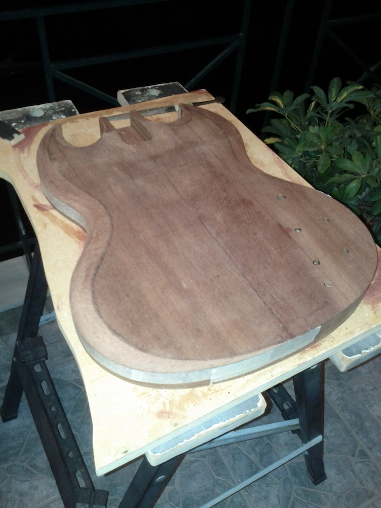

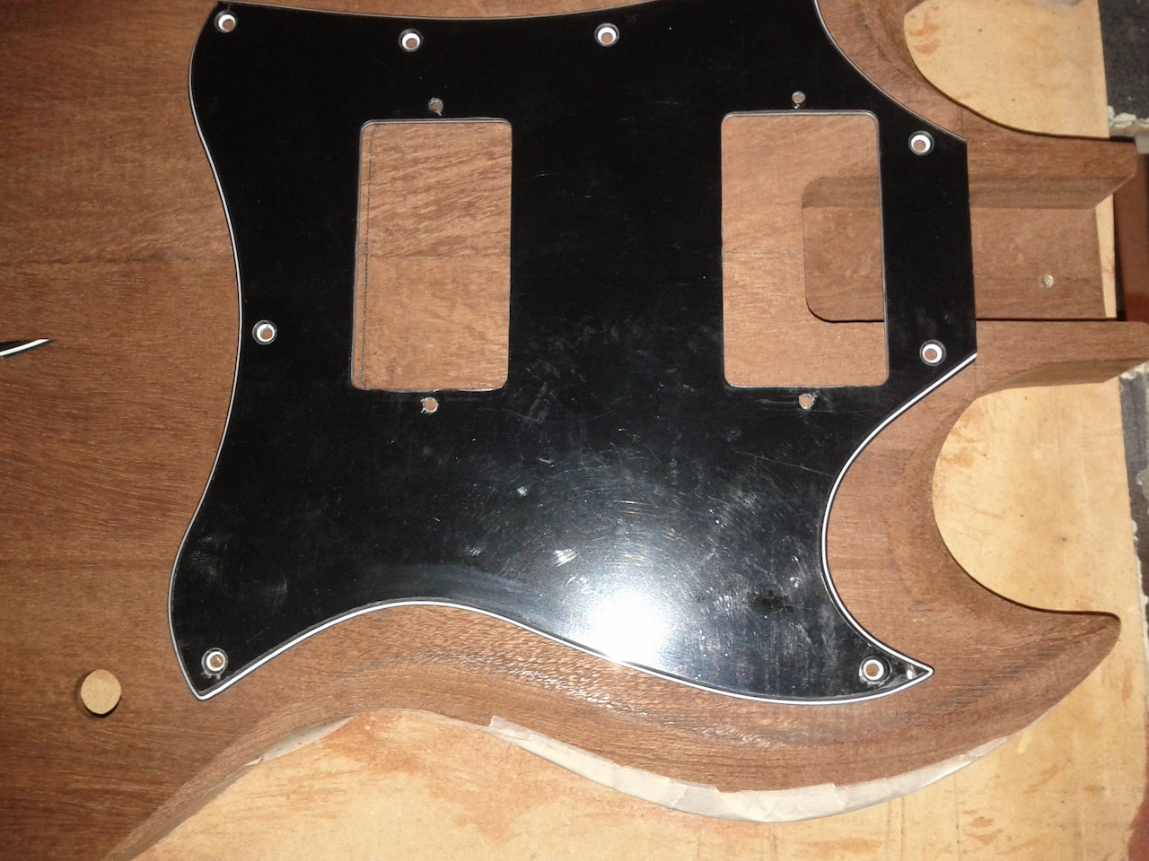

Συνεχεια, με καποια μικρα προβληματα στο pickguard.
http://www.tdpri.com/forum/tele-home-depot/417052-former-challenge-build-360t-5.html
εδω περιγράφει το jig .... για χρήση με ρούτερ....γίνεται και με γυαλόχαρτο... αν θές να κάνεις μπράτσα ???...
...και στην επόμενη σελίδα έχει και ένα άλλο ωραίο για να πρεσσάρεις τα δυό κομμάτια του μανικιού..... :-*

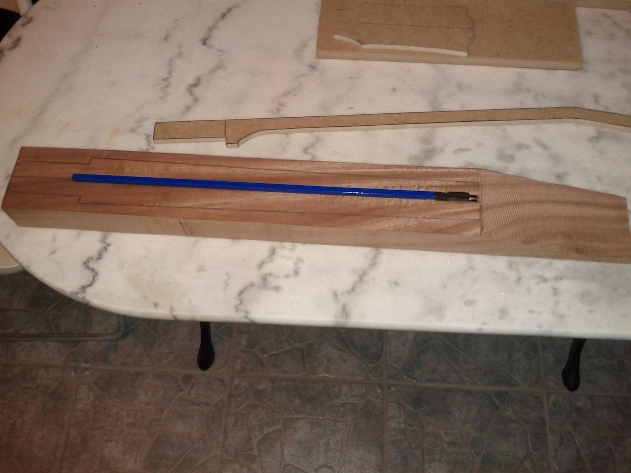

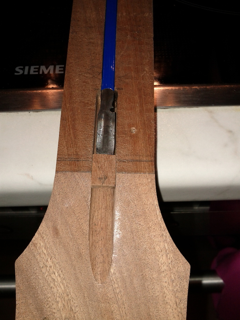

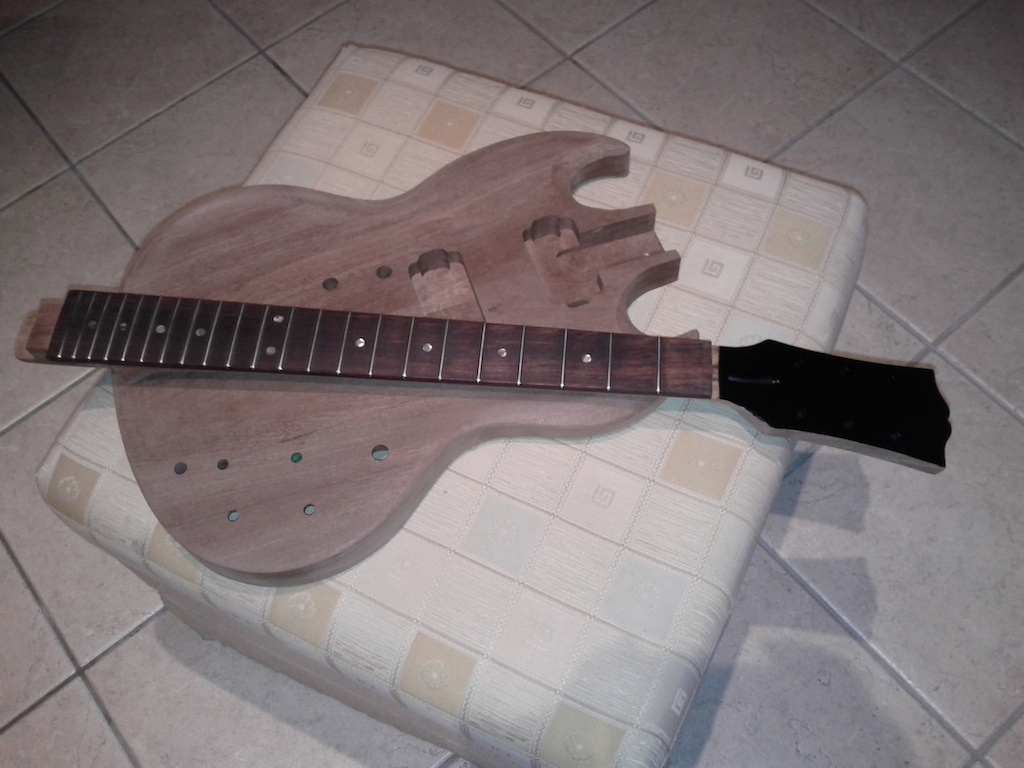

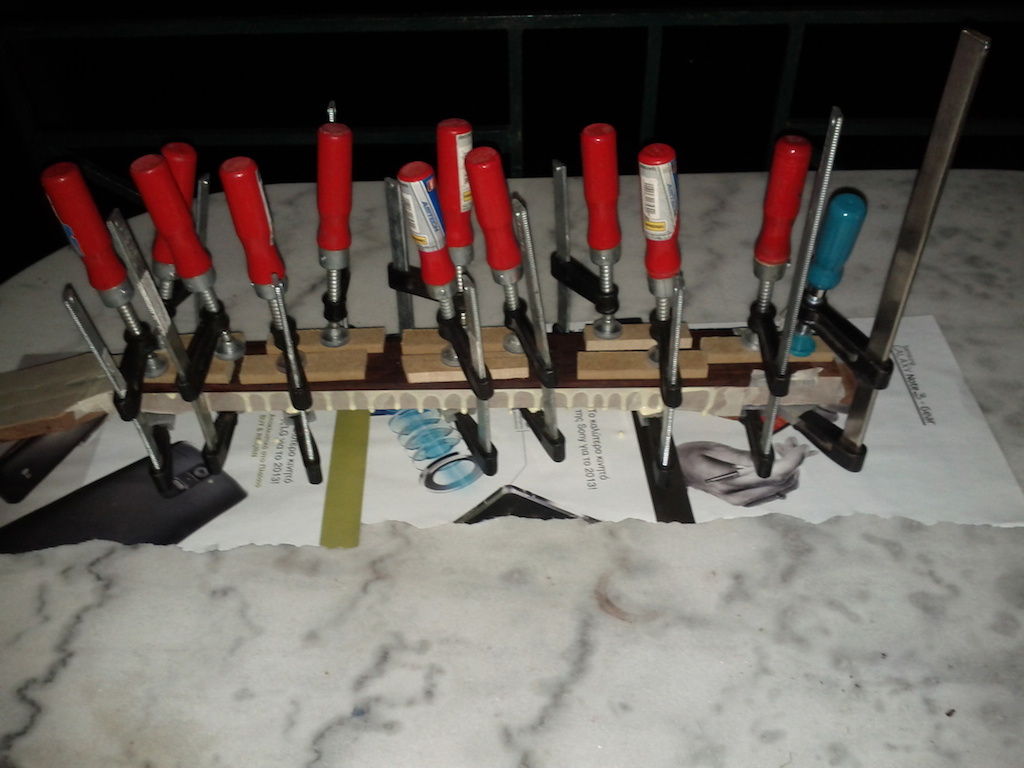

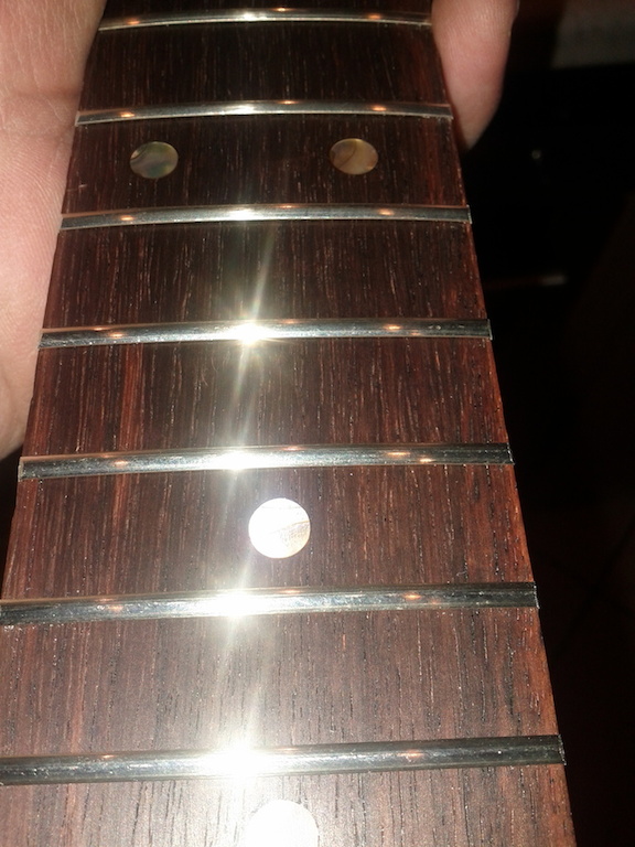

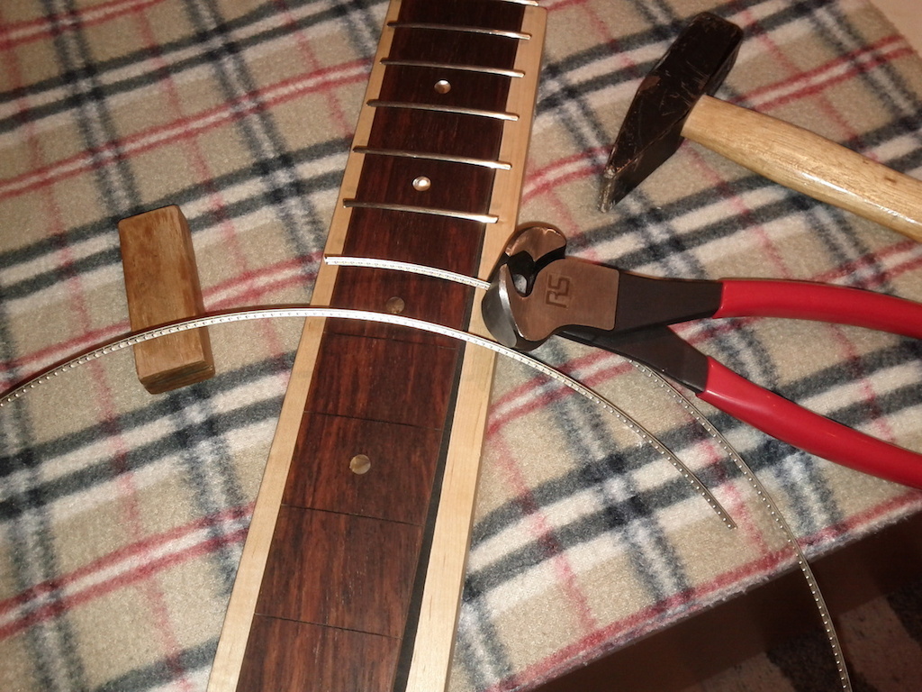

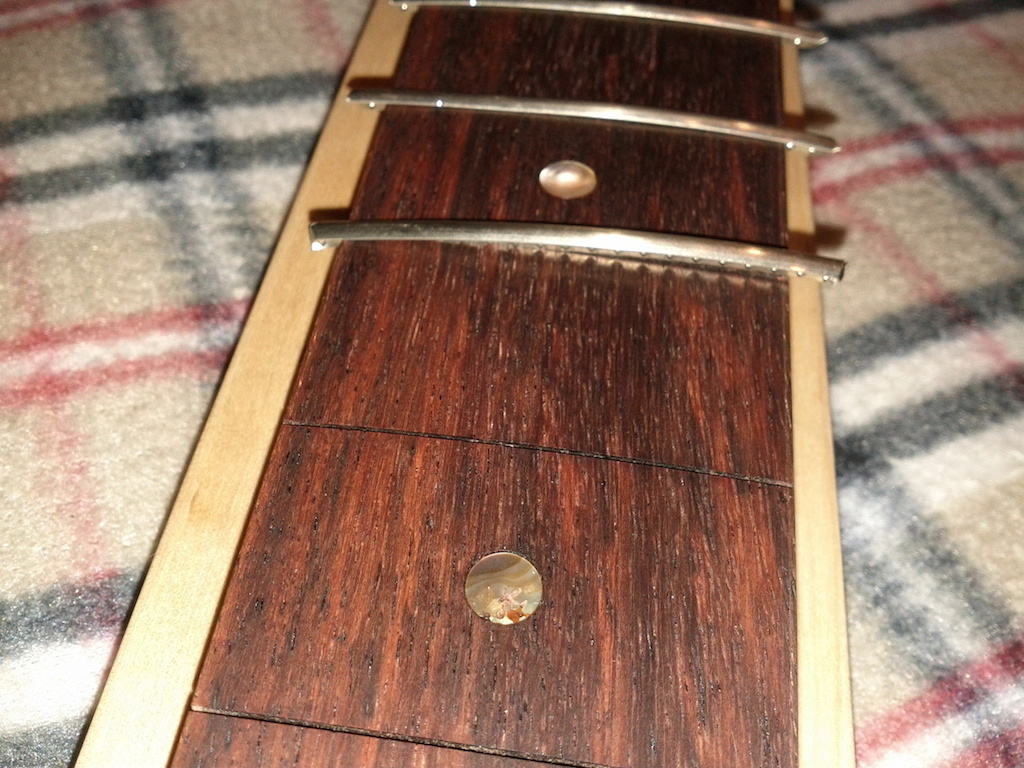

Κολλημα ταστιερας,διαμορφωση μπρατσου,ταστα.

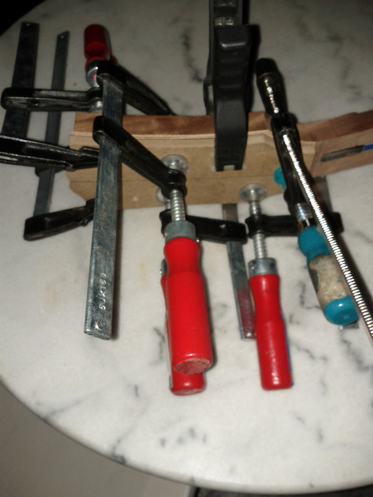

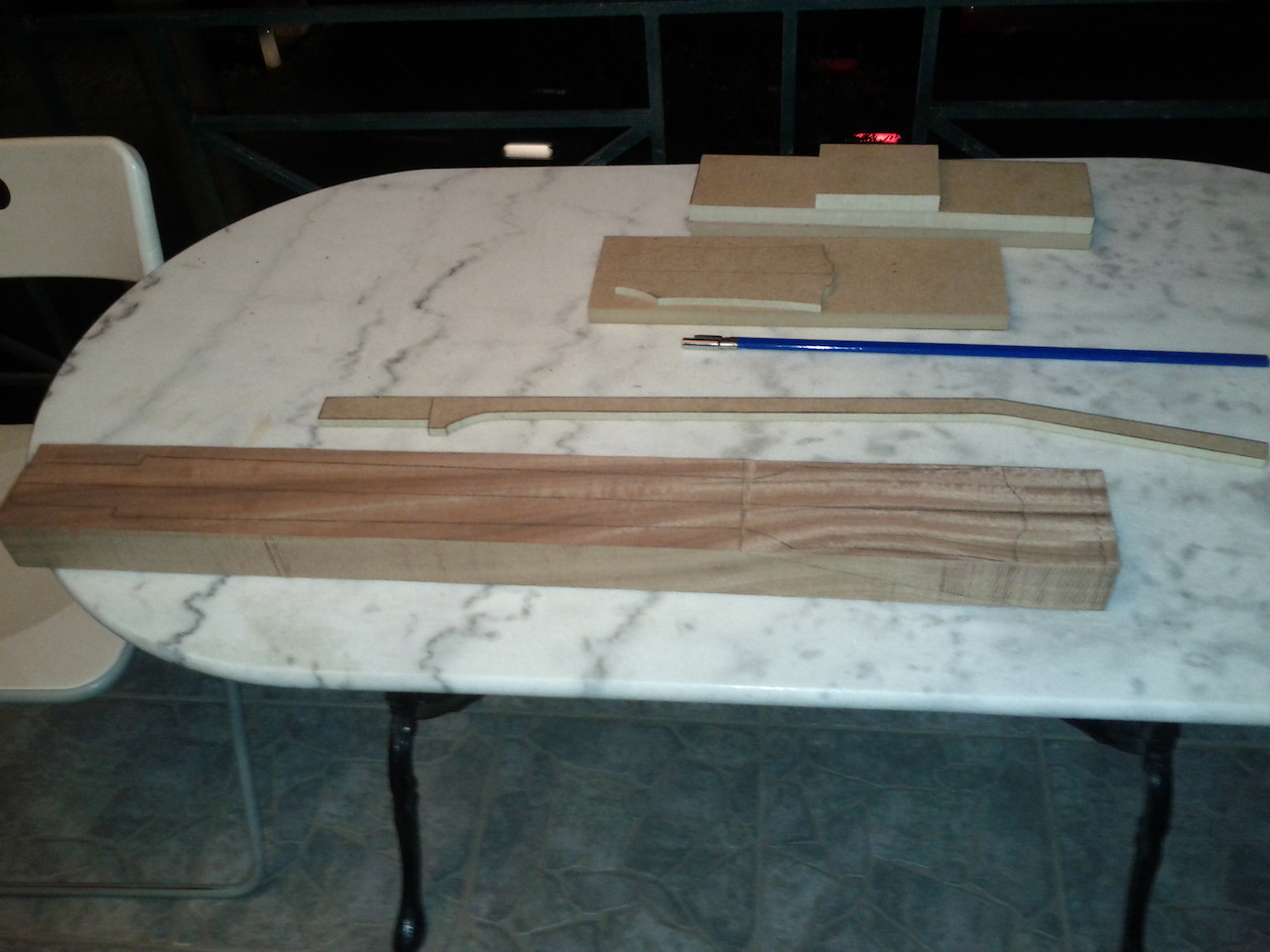

δουλεύεις σε τούρμπο mode .  μου αρέσει αυτή η sg . μου θυμίζει black sabbath ...

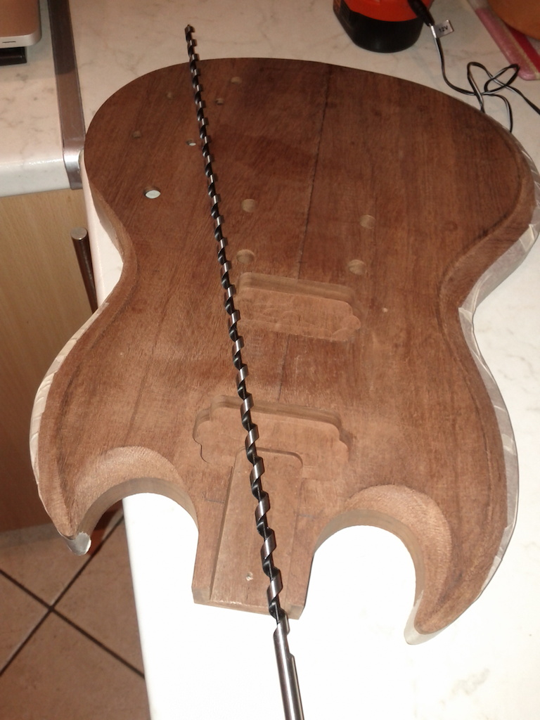

αυτό το πολύ μακρύ τρυπάνι που έχεις σε μια φωτό που χρησιμοποιείται ?
