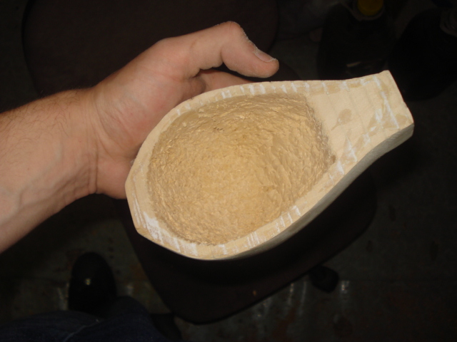

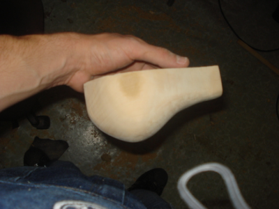

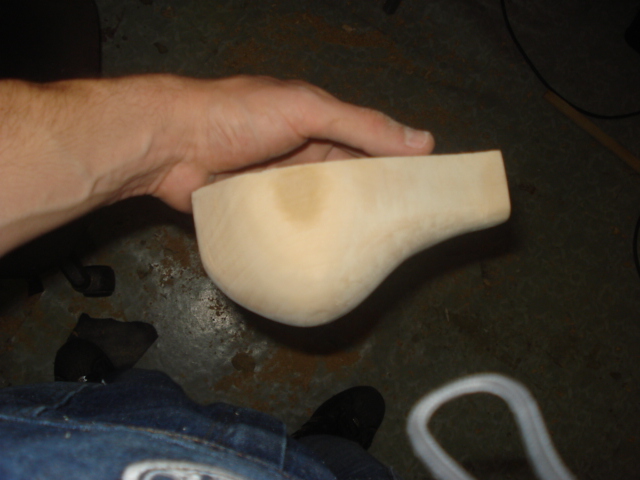

αν και δεν πιάνει κ τίποτα μπροστά σε αυτά που βλέπω, αυτό είναι το σκάφος του 2ρου μπαγλαμα που θα προσπαθήσω να κάνω. :D
το έκανα  χωρίς σχεδια και βγήκε λιγο περίεργο αλλα μου άρεσε. Για μανίκι και καράολο μαζι σκέφτομαι να κάνω ένα με φλαμούρι και 2 κόντρες βέγκε . τι λέτε θα είναι εντάξει;;
Απ: Φωτογραφίες και Βίντεο από Εργαστήρια: Μάιος 2014
« Απάντηση #23 στις: Μαΐου 05, 2014, 05:25:21 μμ »
γιατί περίεργο, ωραιότατο είναι.
... Για μανίκι και καράολο μαζι σκέφτομαι να κάνω ένα με φλαμούρι και 2 κόντρες βέγκε . τι λέτε θα είναι εντάξει;;
υπερβολή μου φαίνεται δυο κόντρες βέγγε για μπαγλαμά, εγώ θα έκανα οικονομία για τον επόμενο - εκτός αν σου αρέσει αισθητικά περισσότερο.

το είπα περίεργο γιατι κάνει πολύ απότομη κοιλιά.
Δλδ οι 2 κόντρες είναι υπερβολικές. Αρα με 1 κόντρα βέγκε 3-4mm θα είμαι εντάξει;

« Απάντηση #26 στις: Μαΐου 05, 2014, 06:57:06 μμ »
3-4 μου φαίνεται λίγο. Ό,τι κόντρα έχω βάλει εγώ είναι από 5 +.
περίμενε, να απαντήσει και κάποιος άλλος.
