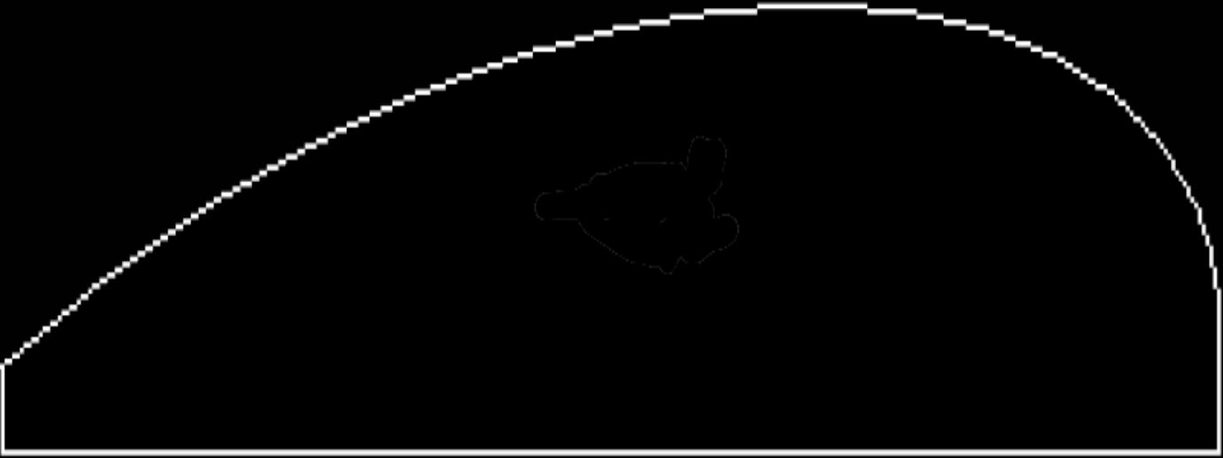

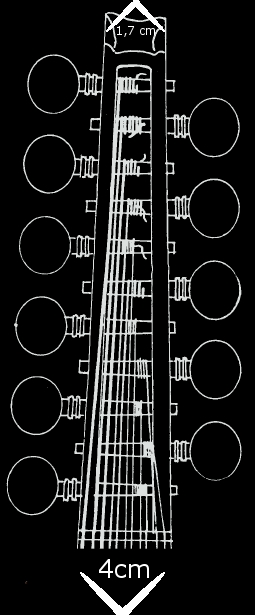

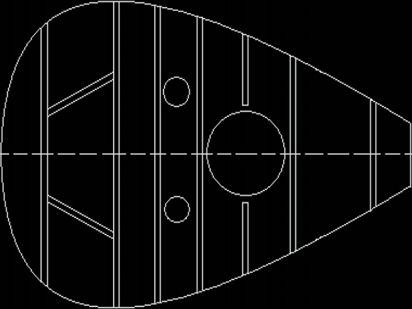

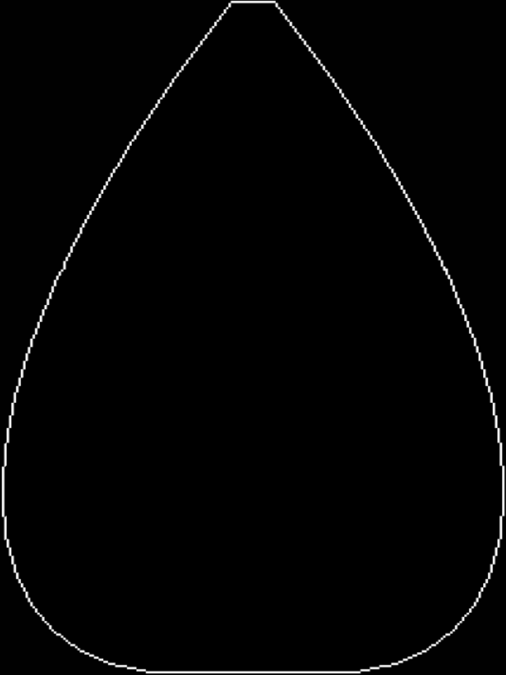

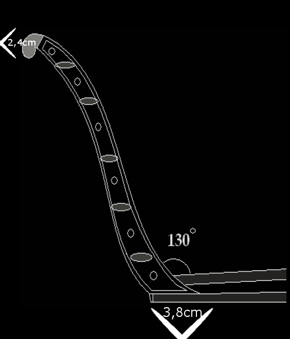

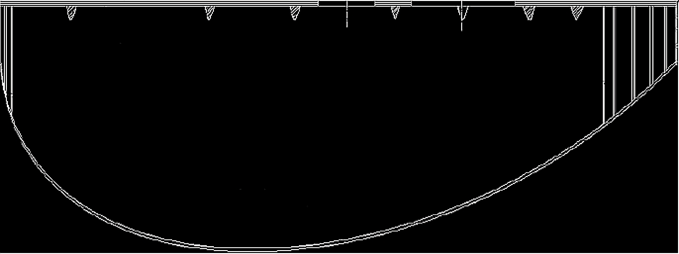

Απ: Καλουπι για ουτι
« Απάντηση #11 στις: Μαΐου 03, 2014, 03:44:07 πμ »
Ορίστε και τα σχέδια  ;D Επεξεργάσου τα και περιμένω να δώ αποτελέσματα !!  ;D ;D Και ό,τι άλλο θελήσεις μου λές ! :)
Αλλά ποιο είναι τελικά το μουσικό άρωμα της Πόλης ; “Είναι μισμαγιά και μακελάρικο χασάπικο, ουσάκ και νιαβέντι, μπεκτασίδικο ιλαχί και πατριαρχική ψαλμουδιά, καρσιλαμάς και τανγκό, τύμπανο του Ραμαζανιού και Υπερμάχω“.
                                                              του Θωμά Κοροβίνη
thanasis2013
  • Μηνύματα: 89
« Απάντηση #12 στις: Μαΐου 03, 2014, 04:15:56 μμ »

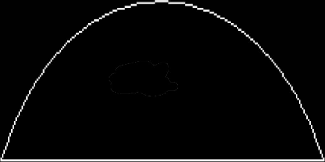

γεια σου αδερφέ ένα απίστευτο ευχαριστώ για αυτά τα σημαντικά στοιχειά που έδωσες! έχω μερικές ερώτησης όμως.. η κοιλιά του σκαφος απο το πίσω μέρος και το καπάκι ειναι ακριβός όπως πρέπει να είναι; γιατί εαν ειναι έτσι ίσως ειναι αλλο σχέδιο ουτι, κάτι τέτοιο είχα στο μυαλό στα σχεδία μου έρχεται λιγάκι διαφορετικό. Επίσης στο καραολο η μύτη που ειναι στο πλαι 2,4 εκατοστα ειναι με λογαριασμό το γκρι στολίδι στη φωτογραφία η χωρίς. επίσης επειδή περιμένω ακόμη κάτι εργαλεία και κάνω με μεγάλη υπομονή άλλη μια κατασκευή συγχρονία θα αργήσουν ολλα πολύ, εξαλλου θα ειναι η πρώτες μου προσπάθειες και γιαυτό σε ευχαριστώ πάρα πολύ που με διευκόλυνες τα πράγματα!!!
Ρωμηός
  • Μηνύματα: 42
  • Αγαπημένο ξύλο: Κυπαρίσσι
« Απάντηση #13 στις: Μαΐου 03, 2014, 08:12:08 μμ »
Τα σχέδια που σου έστειλα είναι ένα πιο "ομαλό" μοντέλο που μου έκατσε στο μάτι και στο χέρι γιατί έχει πιο όμορφες καμπύλες τώρα άν θέλεις να βγάλεις σχέδιο όπως στο ούτι της φωτογραφίας, με λίγο "πείραγμα" θα βγέι, δέν είναι κάτι δύσκολο  ;D Επίσης για την κεφαλή , εγώ το ύψος που αναφέρω το βάζω καθαρό για τα πλαϊνά , το εξτρά κομμάτι (γκρι) μπαίνει κολλητό και έρχεται με βάση την δική σου αισθητική στο ύψος του.  ;D
