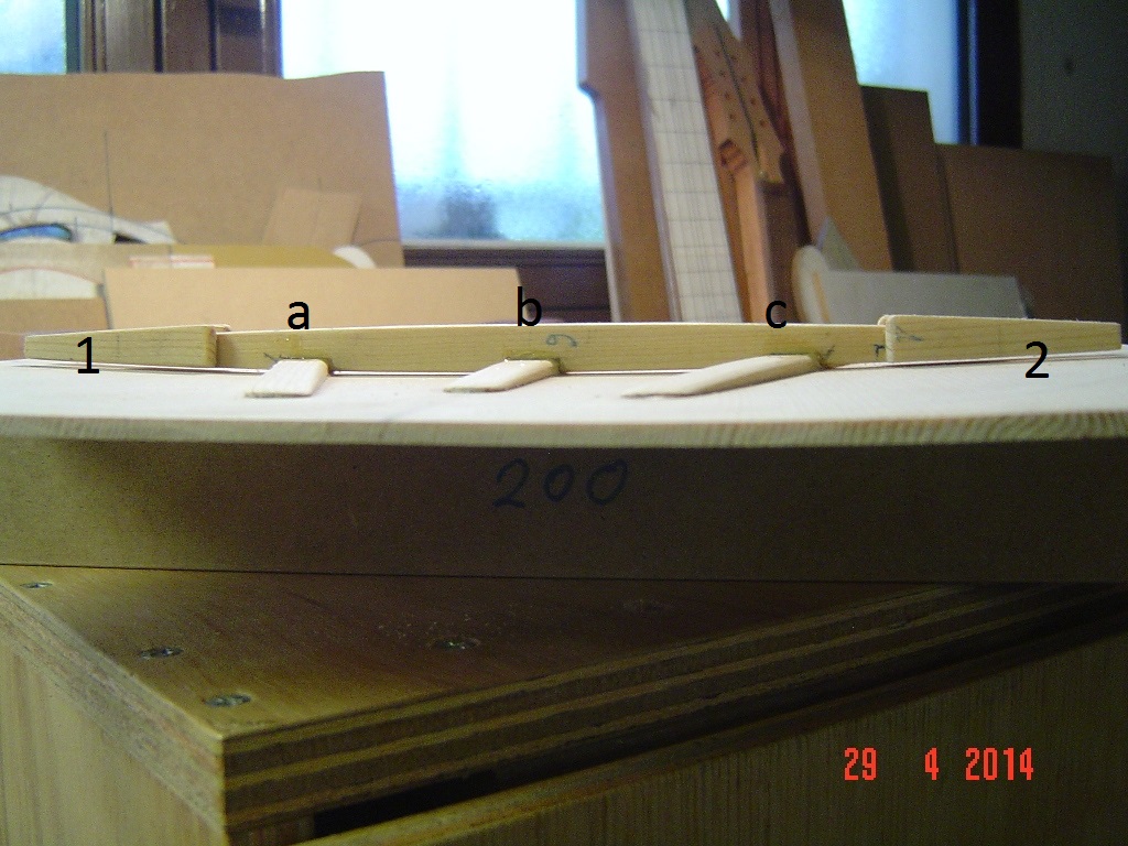

έδω ο οπλισμός.......εμπνευσμένος απο τη γέφυρα του Ρίου...
...το καμάρι πατάει στα 1 και 2  ( ή Ρούμελη και η Πελοπόνησος)...
.... το καπάκι πατάει στα σημεία  a, b, c (οι κολώνες της γέφυρας) ...
....και το καπάκι είναι το κατάστρωμα της γέφυρας............όλα αυτά  γυρίζοντας τη φωτό ανάποδα...

Θελεις σε καθε εκθεση να μας τρελαινεις ε; ;D

Ρε φιλε εισαι απαικτος σου βγαζω το καπελο.

Ο Χάρρυ για το ματζαφλάρι

Τρέλανε μας ρε Μπούλη!!!
Τα σχέδια σου ξεφεύγουν από την γκάμα των οργάνων και αγγίζουν το ΣΤΑΡ ΤΡΕΚ. :P

Η ιδεα σου μπουλακο, ειναι απο εξαιρετικη εως ευφυεστατη!
ειναι ειλικρινως οτι ποιο "επαναστατικο" εχω δει στην καλλιτεχνικη οργανοποιια εδω κ παααρα πολλα χρονια.
και μπαρα, κ συνδυαζονται ολα σε ενα "μπλοκ" , βλεπε ακτινες-μπαρα-καπακι, κ δεν βαζεις (το σημαντικο) βαρος στο κεντρο του καπακιου περαν των 2 πυλωνων στις ακρες που παταει! σκεφτηκα και κατι σαν αναρτηση με ελατηρια, αλλα παει πολυ μακρυα η βαλιτσα!
(αυριο πρωι πρωι, παω να το καταθεσω με τον Μ., για διπλωμα ευρεσιτεχνιας... και θα σου δειξω εγω που οχι μονον εχεις τρομερες ιδεες, αλλα τις υλοποιεις κι' ολας... )
σοβαρα: ρε λες να την δοκιμασω σε καμια κλασικη, κ να βγει "κουφετο;"

όντως το καπάκι μισοαπελευθερώνεται από την πίεση της γέφυρας (πιέζεται μόνο στα σημεία a,b,c )....αλλά για πίεση κάθετη με floating καβαλλάρη (μπουζουκοειδή).......η περισσότερη πίεση θα πάει στο καμάρι μεσω των a,b,c........
στην κλασσική το "ζόρι" τραβαέι κυρίως προς τα κλειδιά ...όπερ σημαίνει ότι όλο το "τράβηγμα" θα πάει πάλι στα fan braces , ενώ το καμάρι θα "κρατήσει" την καμπύλη του καπακιού αμετάβλητη αλλά δεν θα πάρει φορτία ουσιαστικά...
...αυτό βέβαια είναι και θέμα διάστασης-ακαμψίας του καμαριού...
και η γέφυρα πρέπει να  μπει σε κάποια Χ (άγνωστη) απόσταση πίσω από το καμάρι....για να μπορεί να πάλλεται...
προτείνω μια κλασσική με βιδωτό καπάκι που θα μπαινοβγαίνει κατά το δοκούν.....ή μήπως το έχουν πατεντάρει κι΄αυτό.. ::)
στην περίπτωσή μου ό καβαλλάρης θα μπεί πάνω (ή σχεδόν) στο καμάρι.....κάργα πρίμα και μουγκαμάρα το προβλέπω.... :-[ :-[ :-[

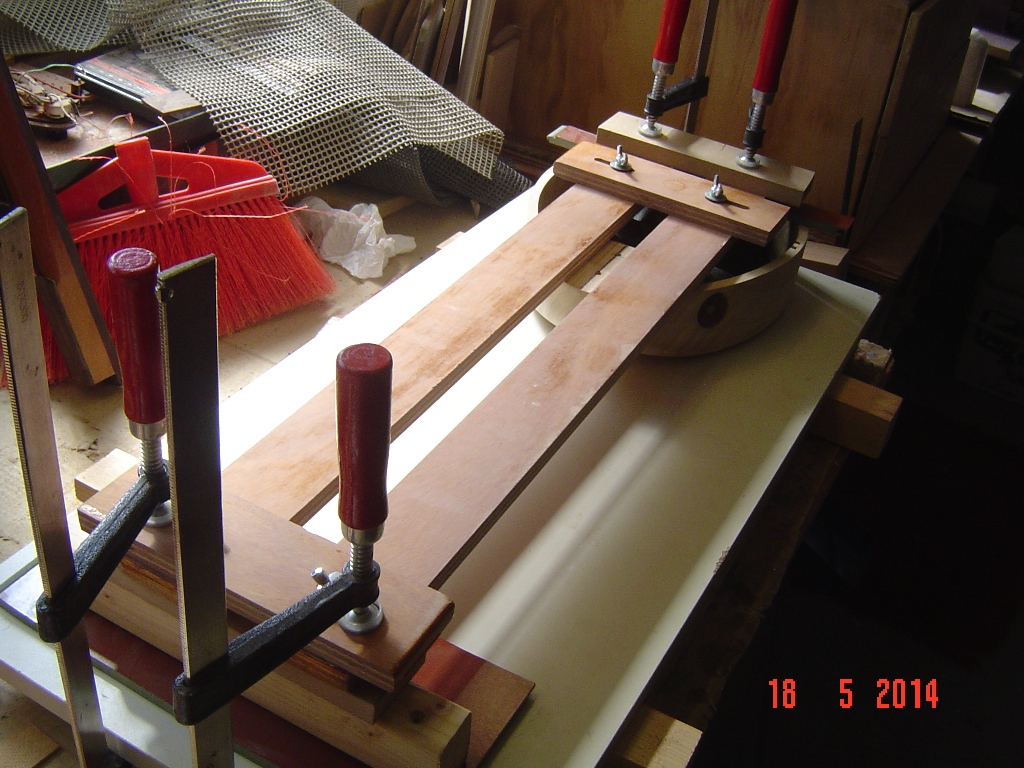

« Απάντηση #38 στις: Μαΐου 18, 2014, 08:32:06 μμ »

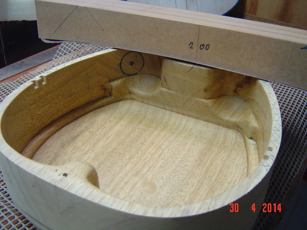

ταίριασμα καπακίου.....και ναι ..... 2 μέτρα ακτίνα η καμπύλη.....και μηδενίζεται στα πάνω και κάτω άκρα.....

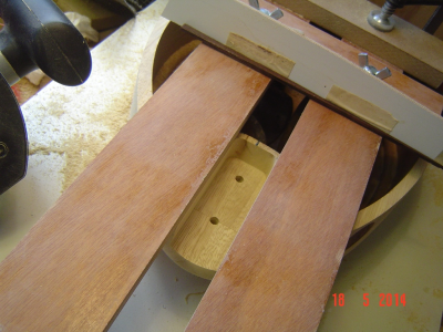

..κάπου το είδα στο νετ αυτό το "σύστημα" για ρούτινγκ της φωλιάς του μανικιού..... :-[
...γυρω στη 1,5 μοίρα κλίση του ΄δωσα.....τόσο μου το 'βγαλε το CAD ....ασ ελπίσουμε να κάτσει ή ζαριά.....

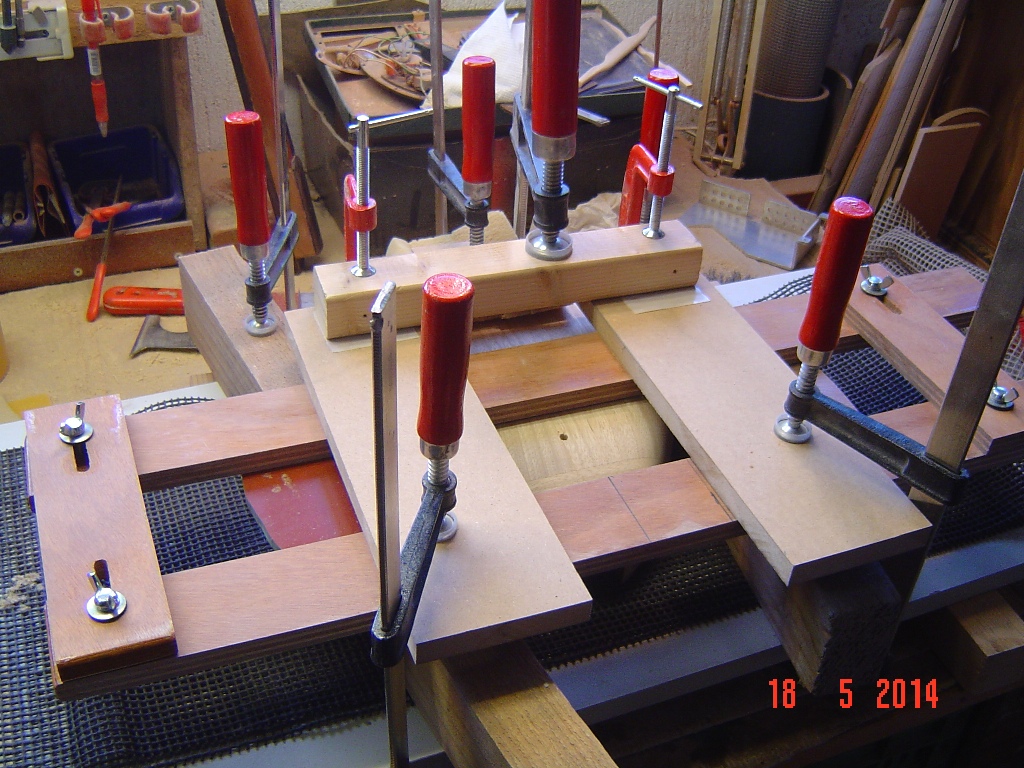

« Απάντηση #40 στις: Μαΐου 18, 2014, 08:39:16 μμ »

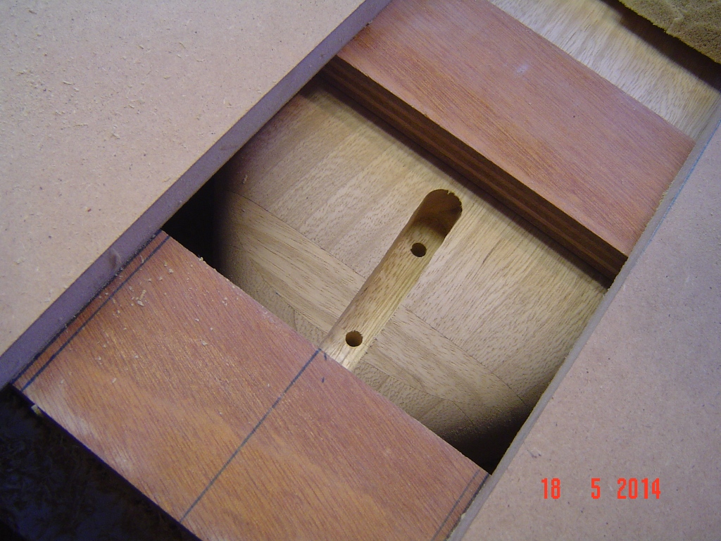

...αυτό τώρα γιατί μου θυμίζει εξέδρα άντλησης πετρελαίου ;;;;; ....πολλές ταινίες βλέπω.

« Απάντηση #41 στις: Μαΐου 18, 2014, 08:42:26 μμ »

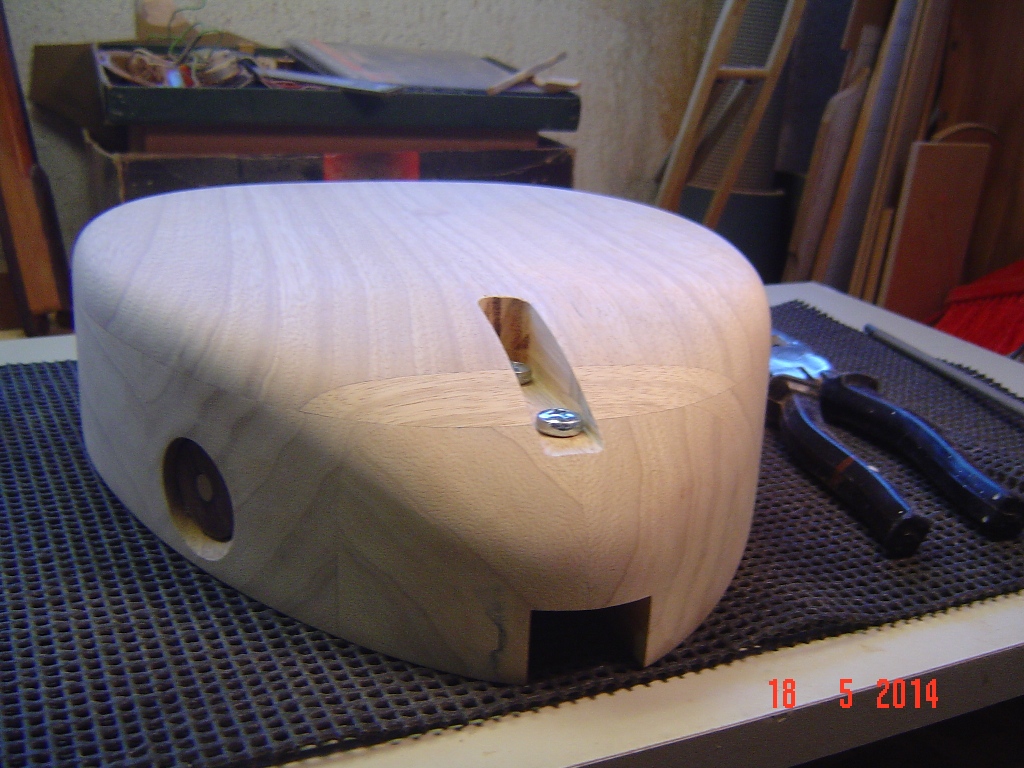

....το αποτέλεσμα της εξέδρας.......βιδούλες εξάρες για βίδωτό μανίκι...
..μάλλον θα κάνω και μιά "τάπα" ξύλινη σφηνωτή για να κρύβεται το "αυλάκι"..
....αλλά μπορεί και να δείχνει καλά αν βαφτεί..... :-[ :-[ :-[

γεια σου ρε μπουλι με τα πειράματα σου, ψηλό επίπεδο.. αγονία έχω για τον ήχο που θα δόσεις! μπράβο

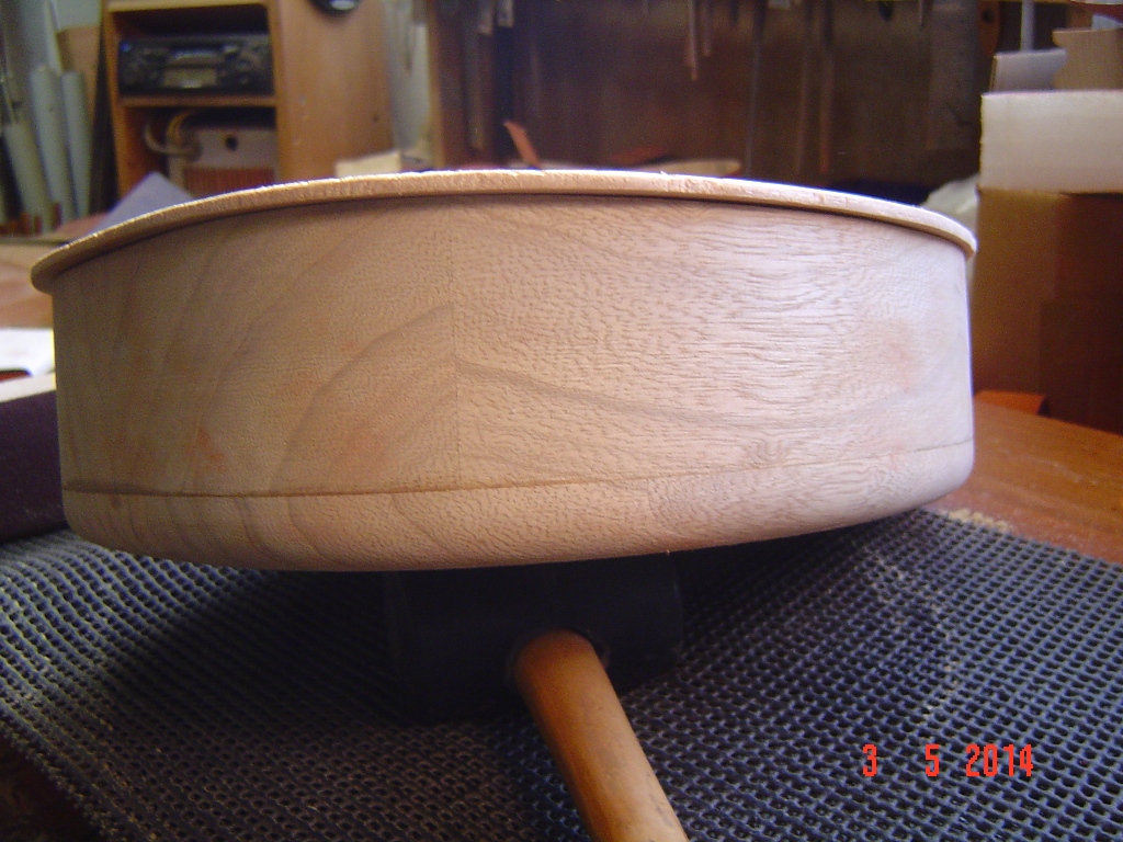

βρε Μπούλι είδα τώρα τον βόα στην προηγούμενη σελίδα!! του έβγαλες τα τάστα;χαχα έχω 2 κιθάρες στην αποθήκη κάπως έτσι και μια στο δωμάτιο.. να περιμένουν...  :'( και άλλη μια που έχει αρχίσει να φοβάται   :(

τι ξύλο ειναι το σκαφος;; και πόσο πάχος το άφησες
