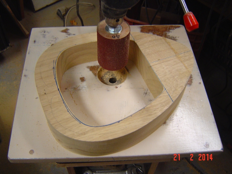

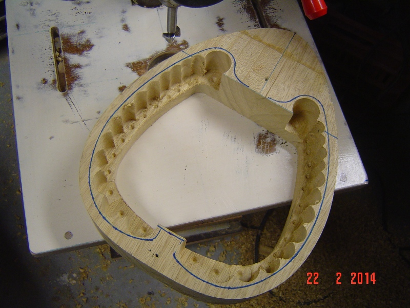

..είπα να παίξω με τα ξυλάκια.....όπως ξέρω ......
...και  αφού είδα όνειρο ότι έπαιζα σάζι στην αυλή του σουλτάνου....με ναργιλέδες και άλλα μπιχλιμπίδια..
........ έφτιαξα αυτό.....

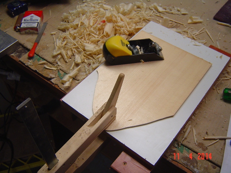

μετά πλάνισα το καπάκι ....προσοχή αίμα στο βάθος.....
..."ροκανίδι και αίμα" ... προσεχώς στους  κινηματογράφους.....

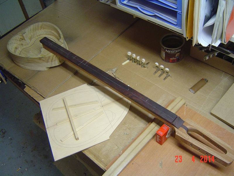

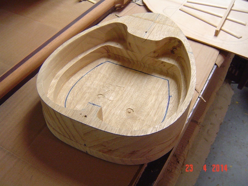

το σώμα έφτασε κάπου εδώ.......31 μήκος....25 φάρδος.....8 βάθος....LIMBA......θέλει ακόμα πολλά....

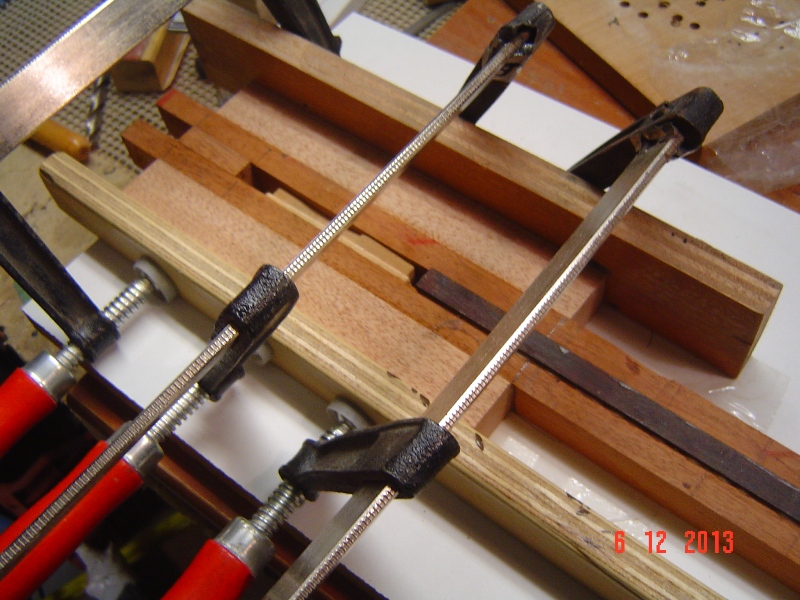

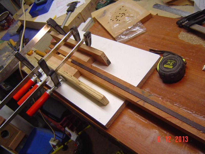

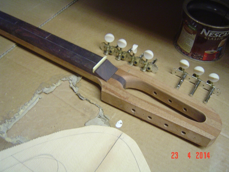

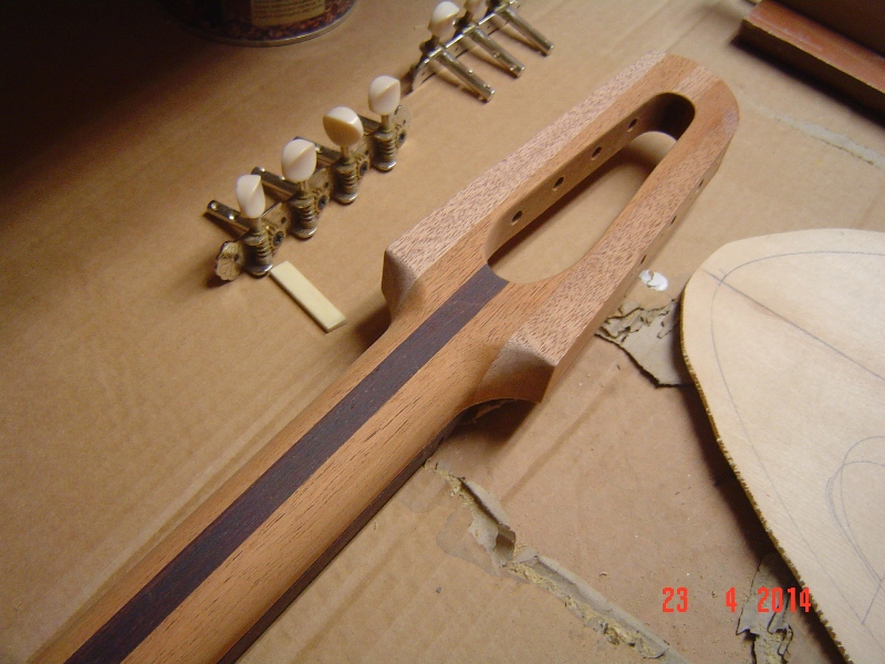

το μανίκι  3,7 εκατοστα πάχος Χ 3,8 εκατοστά φάρδος .....απ ΄άκρου εις άκρον σταθερές διαστάσεις.....μπερντέδες θα βάλω...
...δυό κομμάτια μαόνι και κόντρα 10 χιλ. παλλίνσανδρος..
....ή ταστιέρα  10 χιλιοστά παλίσανδρος ....
....αλλά απο πέρσι που τον πήρα μαυρίζει συνεχώς.....τώρα μοιάζει για έβενος.....πολύ λαδερό .....

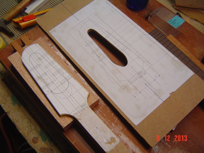

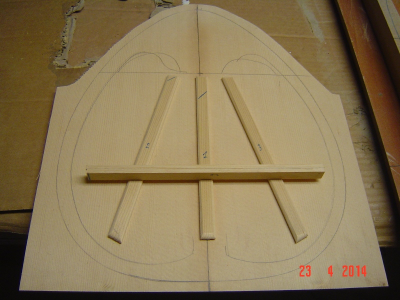

....και τώρα είμαστε εδώ....το καπάκι  .......  SITKA SPRUCE...ρετάλι βασικά....
...το άφησα στα 3,5   χιλιοστά και λέω να το οπλίσω σαν την εικόνα..
..βεντάλια με τρία κομμάτια απο το ίδιο το καπάκι ...φάρδος 10 χιλ...
...και  μιά μπάρα κάτω απο την γέφυρα  ala   bouchet ....7 χιλ φάρδος Χ 10 χιλ. ύψος......
.....και θα το καμπυλώσω ελαφρά .......1 - 1,5 χιλ. στο μέσον....
....άν έχει μετρήσει κάποιος με  πόσα κιλά  πίεση πιέζει ο καβαλλάρης το καπάκι ....ασ πούμε σε ένα νορμάλ τρίχορδο.....ας΄ το κοινοποιήσει .......για να κάνω τέστ αντοχής...

μόλις είδα ότι η φωτογραφία που πλανίζω το καπάκι είναι απο άλλο καπάκι....σόρυ....αλλά το αίμα είναι αληθινό..... :-[ :-[ :-[

Πίκινος
  • Μηνύματα: 59
    • Το ιστολόγιό μου
Απ: το είδα το όνειρο
« Απάντηση #14 στις: Απριλίου 24, 2014, 10:18:43 πμ »
H συνολική τάση σ' ένα τρίχορδο με 67cm κλίμακα είναι γύρω στα 70 κιλά.
Οι αριθμοί προέρχονται από παλιές προσωπικές μου συζητήσεις με τον Μάστορα Καφετζόπουλο.
Κατά τ' άλλα, ωραίος μάγκας ο Μπούλης! Κάντο 7χορδο τρίχορδο, με 2 μπουργάνες! :-*
