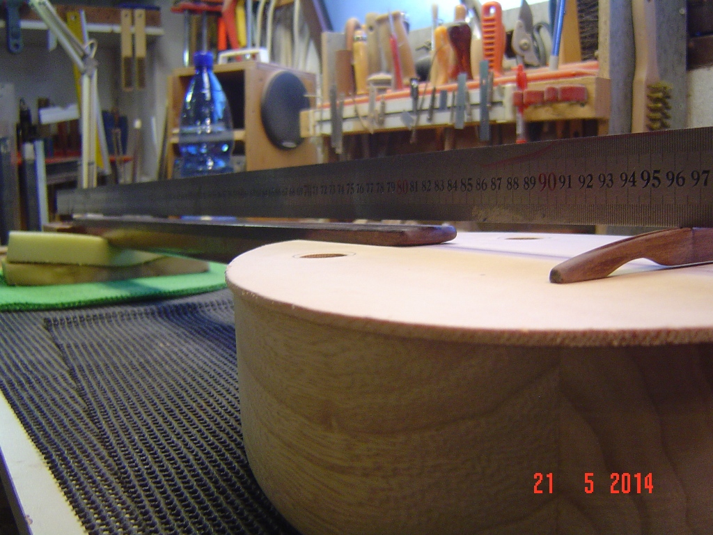

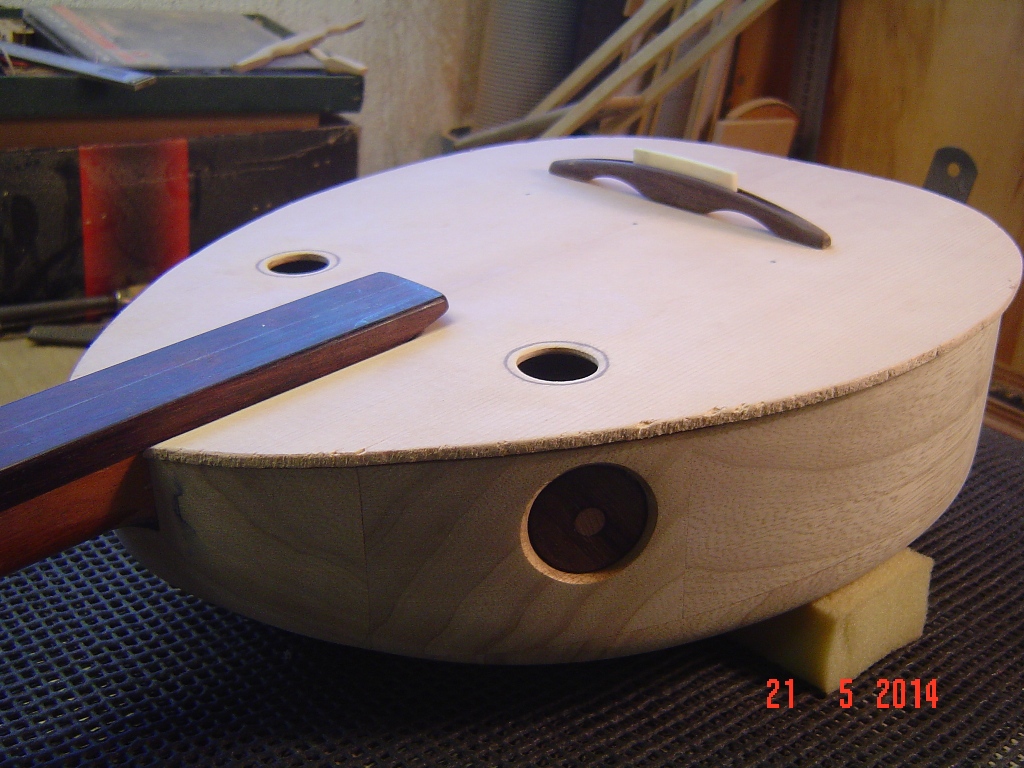

..με 10-12 χιλιοστα ύψος καβαλλάρη βγαίνει υψος χορδών περίπου κλασσικής κιθάρας (3 χιλ στα πρίμα - 4 στα μπάσσα - στο 12ο τάστο...
με 80 εκ μήκος χορδής (και δεδομένο το "χαλαρό" κούρδισμα) μάλλον θέλει  και 0,5 - 1 χιλιοστό relief στην ταστιέρα .... κάπου στο 9-10 τάστο......το μανίκι να πάρει κλίση από την τάση των χορδών μάλλον φαίνεται αδύνατον.......
όπως και να ΄χει , βιδωτό είναι .... διορθώνεται.... :-[ :-[

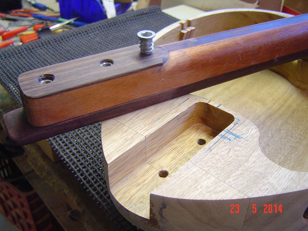

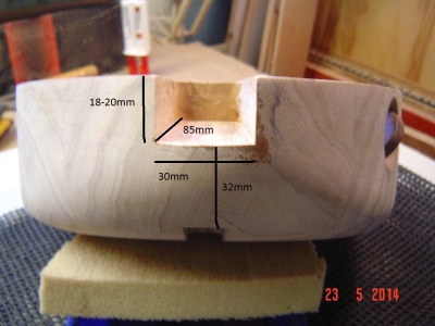

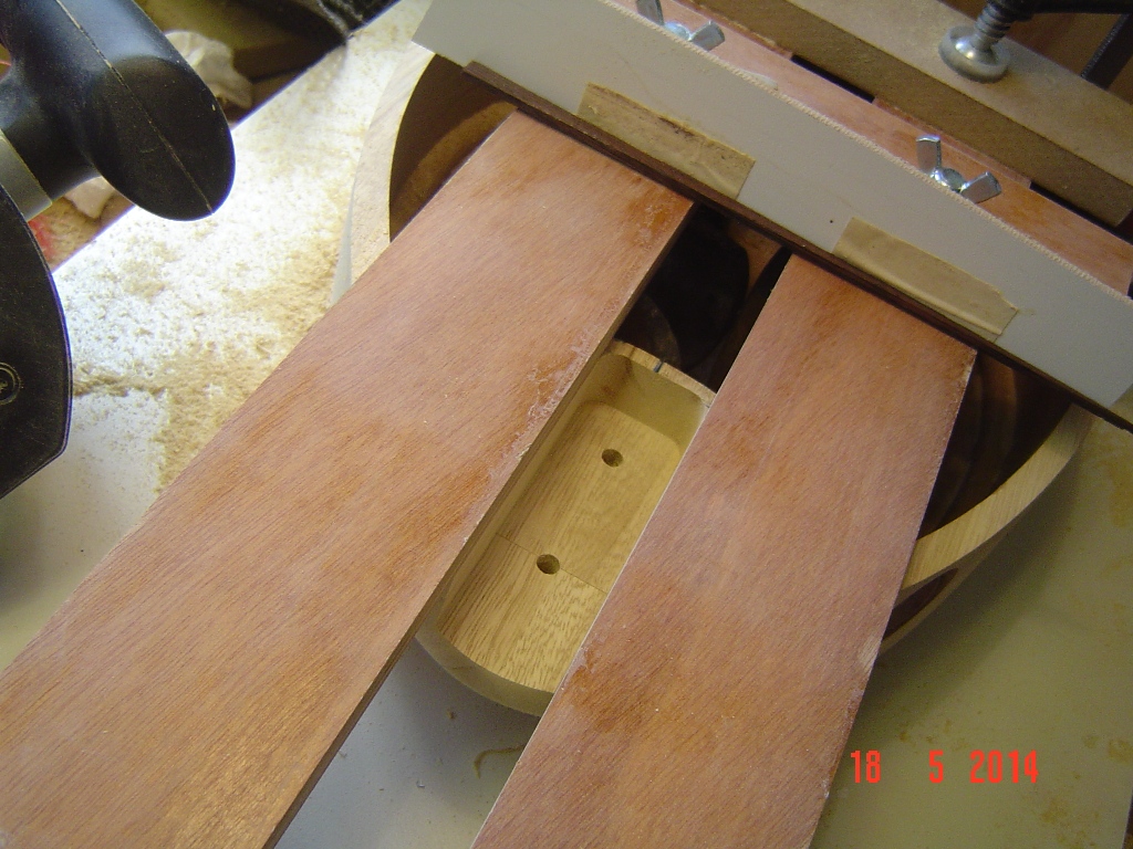

ακριβώς αυτήν την ένωση σκεφτόμουν για μπουζούκι, έχοντας επιρροές από την ένωση Staufer - Legnani στις κιθάρες που μ΄αρέσει πάρα πολύ.
Φαίνεται να υπάρχει δυνατότητα ρύθμισης γωνίας, σωστά ?
υπάρχει φωτό από τα κομμάτια αποσυνδεδεμένα (βίδες, παξιμάδια, ένθετα αν υπάρχουν κτλ.)?
η ταστιέρα είναι ένα κομμάτι πάνω από το καπάκι ή υπάρχει και μια φλούδα μανικιού από κάτω της ?
η απότμησή της (κατά μήκος του καπακιού) είναι λοξή ή ευθεία (με ίδιο πάχος)?
... πολλές ερωτήσεις?
BOULIS13
  • Μηνύματα: 765
  • Αριθμός κατασκευών: 7*1/2
Απ: το είδα το όνειρο
« Απάντηση #50 στις: Μαΐου 22, 2014, 12:45:33 μμ »
http://www.luthier.gr/index.php?action=dlattach;topic=1863.0;attach=17678;image
από αυτήν φαίνεται κάτι ;
δυνατότητα ρύθμισης γωνίας = 0,5 μοίρα συν πλην (τόσο επιτρέπει ο τζόγος του ένθετου πάσσου) με προσθήκη ή αφαίρεση καπλαμά στην μία ή στην άλλη βίδα
...οι τρύπες στο σκάφος έγιναν ήδη με 1 μοίρα περίπου "προς τα πίσω"....το cad μου έδινε 1,5 μοίρα....
...ενώ τα ένθετα στο μανίκι μπήκαν κάθετα με κολονοτρύπανο...
...εννοείται ότι ή φωλιά ρουταρίστηκε με κλίση ώστε οι τρύπες του σώματος να είναι κάθετες στην κοίτη της φωλιάς.....
....και λίγο "μπόσικες" μια και το μανίκι "κρατάει" τη θέση του κοντράροντας στην φωλιά και όχι στις βίδες....
αλλά υπάρχει προφανώς και δυνατότητα να "ανέβει" η να "κατεβεί" όλο το μανίκι 2-3 μμ με πρόσθεση ή αφαίρεση "καπλαμαδακίου" σε όλο το μήκος της φωλιάς...
αν βοηθάει και άλλη μία φωτο που έχω πρόχειρη...
φωτογραφία με exploded view ;;;; :-* :-* :-*....πολύ μ΄αρέσει .... θα κάνω μια το σαβ-κυρ...
..TIME-LIFE κανονικό μου ακούγεται... :-[

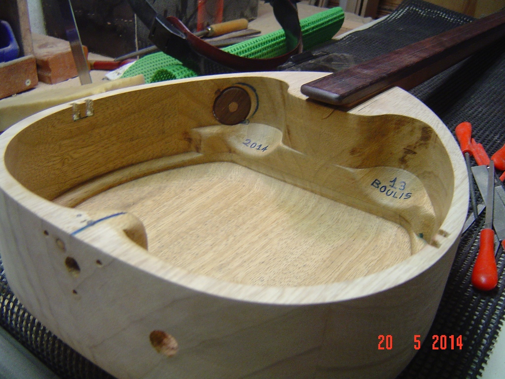

....για τις απορίες σου mato...
...οι άκρες των ένθετων πάσσων (το σημείο που αρπάζει το άλλεν) έσπασαν απο το ζόρι (μακακία έγινε....ήθελε πιό μεγάλη τρύπα και λίγη εποξεική)........γιαυτό δεν τις βλέπεις..... :-[
