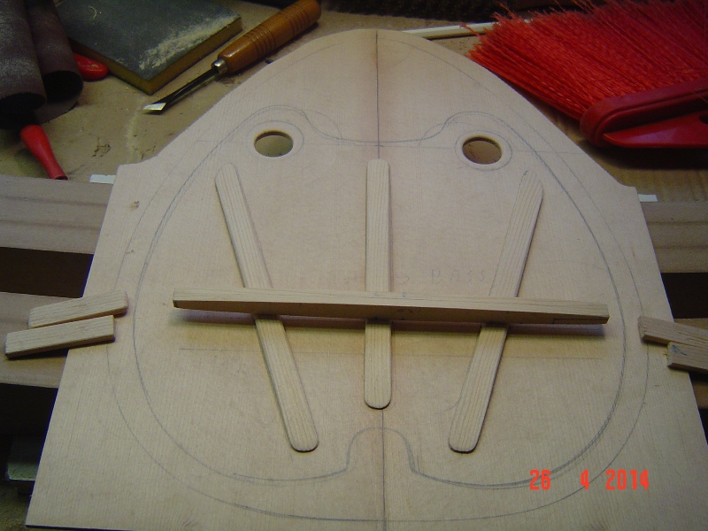

.....για 10-14 μμ καβαλάρη δίνεις 500-1000 γραμμάρια ανά χορδή (ανάλογα πάχους)....οπότε υπολογίζω 5+ κιλά για τις τις 7 του "σαζιού"...
.. με το καπάκι μου στα 3,5 χιλιοστά και 1-1,5 χιλιοστό κουρβάρισμα εγκάρσιο μάλλον δεν χρειάζομαι ούτε καμάρωμα..
..ό,τι ενίσχυση μπεί είναι για extra ασφάλεια...
...πως θα επηρρεαστεί ό ήχος βέβαια είναι άλλο κεφάλαιο.... ότι βγεί...
..ή μάλλον θα κάνω δοκιμές με το καπάκι "μισοκολημμένο'...

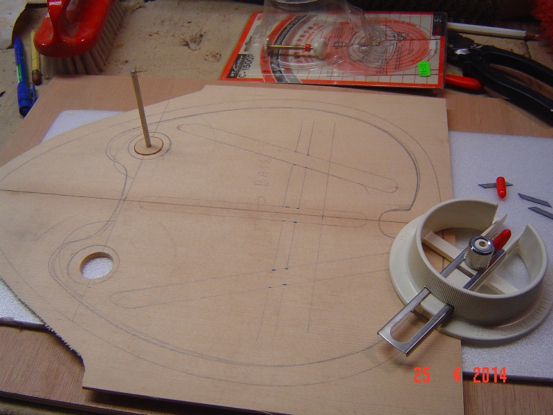

κοιτούσα το καμάρωμα του καπακιού και μου δημιουργήθηκε η απορία: η τρύπα (ή τρύπες) που θα είναι ? - ή δεν θα είναι ?
Απ: το είδα το όνειρο
« Απάντηση #24 στις: Απριλίου 25, 2014, 07:38:35 μμ »
BOULIS13
  • Μηνύματα: 765
  • Αριθμός κατασκευών: 7*1/2
« Απάντηση #25 στις: Απριλίου 26, 2014, 10:12:34 πμ »
δυό στο καπάκι , και μιά ίδιου μεγέθους στο πλάι ..... που θα ανοιγοκλείνει σαν παραθυράκι......
αντέστρεψα και τις βελόνες.....κοιτάνε κάτω τώρα...
..μη ρωτάτε γιατί ..... μου το είπε ο μάγος της φυλής.... :-[ :-[ :-[

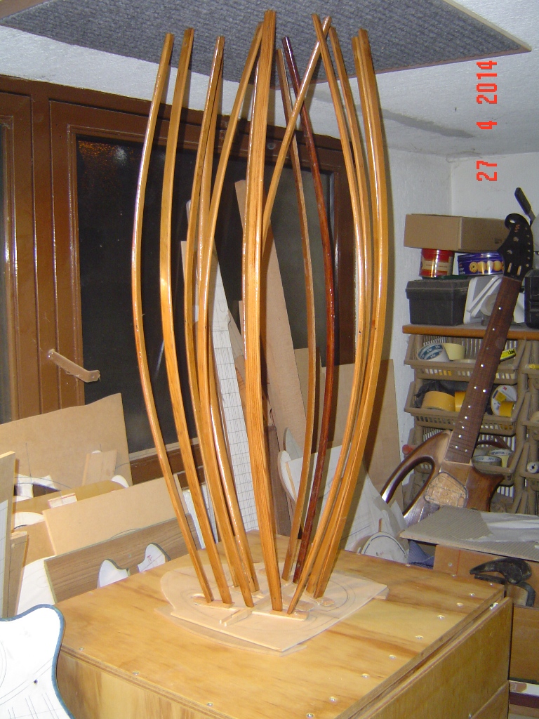

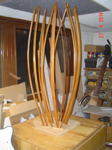

go bar.....με χαλάκι εισόδου κολλημένο στο ταβάνι......τα ξυλάκια είναι κέδρος ΑΑΑΑ απο πορτ-μαντώ του ΄50......
BOULIS13
  • Μηνύματα: 765
« Απάντηση #27 στις: Απριλίου 29, 2014, 09:45:50 μμ »

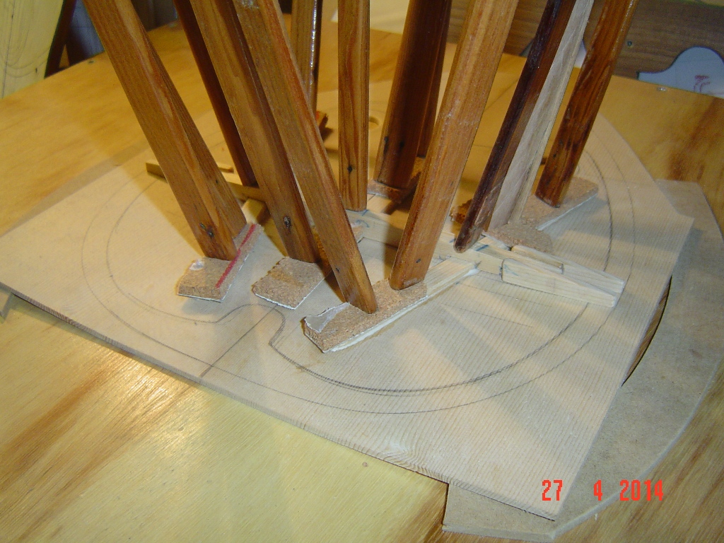

κόλλημα όλα μαζί ταυτόχρονα.....ζύγισα τα ξυλάκια .....κατεβάζουν 2,5-3 κιλά το καθένα....μου φάνηκαν  πολλά και έβαλα και φελλούς στην άκρη να μην "βουλιάξουν" τους οπλισμούς....

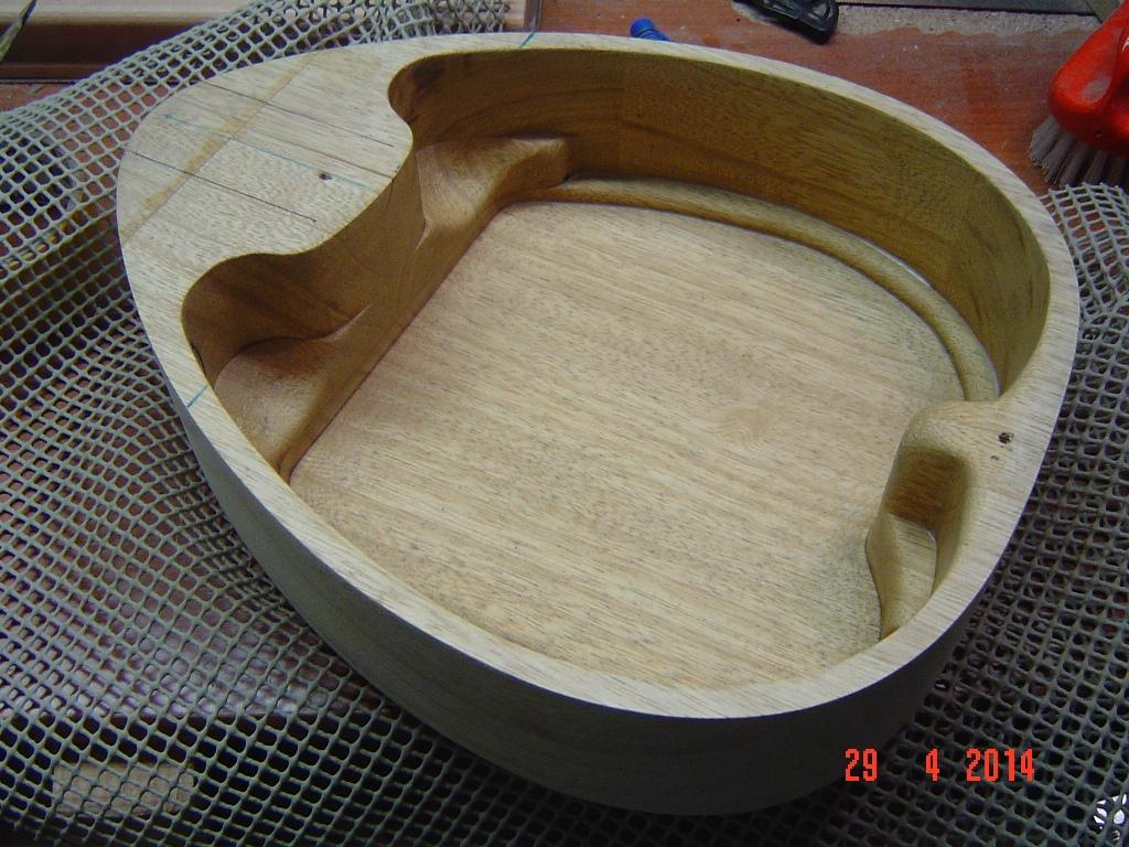

« Απάντηση #28 στις: Απριλίου 29, 2014, 09:47:27 μμ »
το σώμα εσωτερικά ....τέλος.....εφαγε και δυό χερια τιτεβοντ νερουλή...
..η πλάτη μου ξέφυγε .....έφτασε τα 2,5 χιλιοστά .... βάλε και γυαλόχαρτα απ΄έξω θα βγεί 2 και κάτι με το ζόρι..
..οι κόγχες που φαίνονται θα αντανακλούν τον ήχο κατευθείαν στις τρύπες.....λέμε τώρα.... :-[ :-[ :-[
