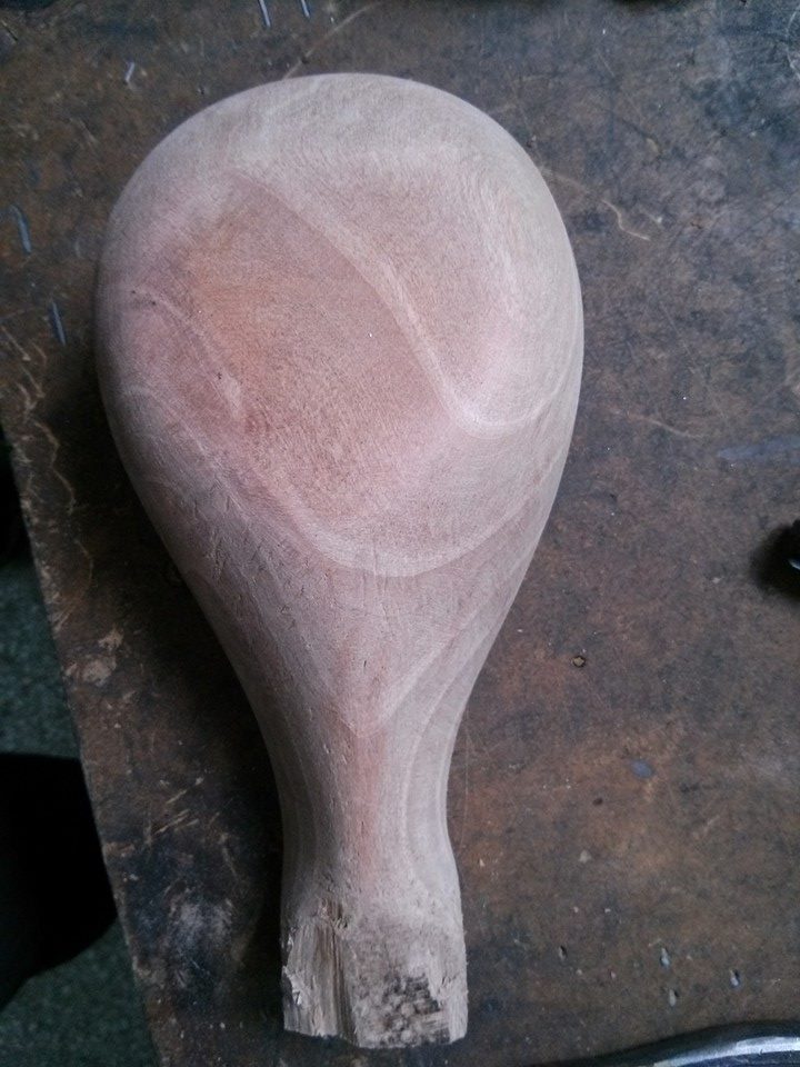

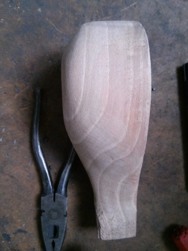

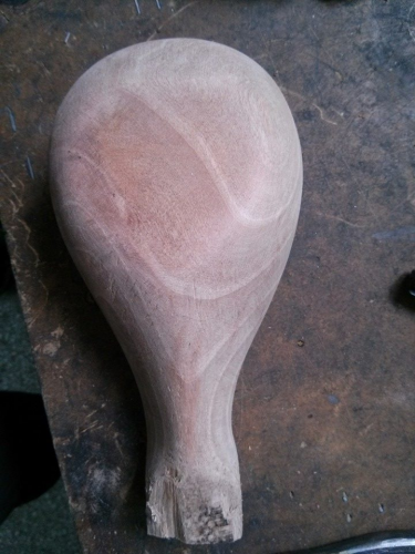

Ξεκινησε η δευτερη αποπειρα κατασκευης μπαγλαμα,παντα με την ευγενικη χορηγεια του john2004.καρυδια σκαφος......

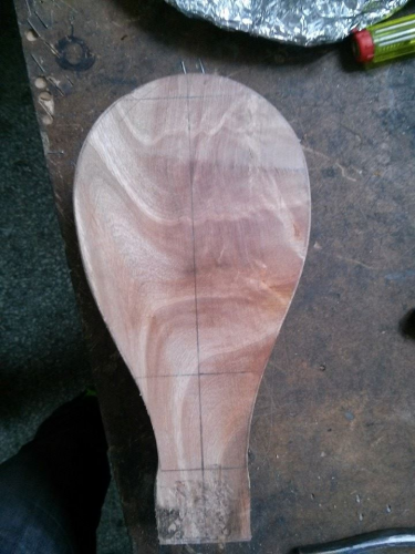

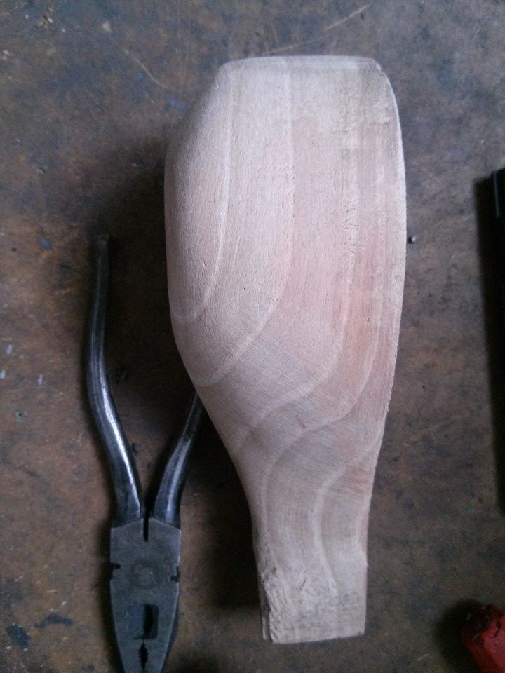

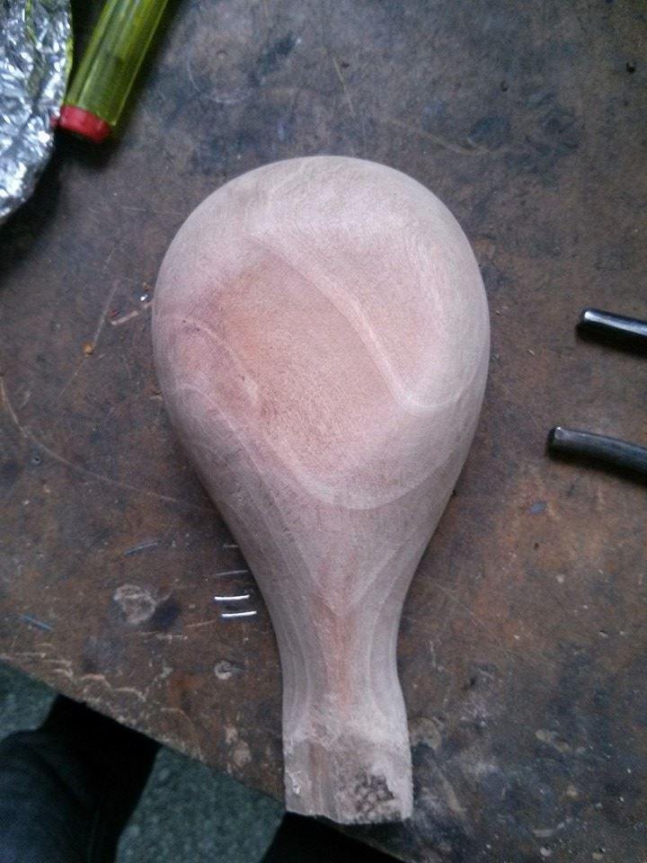

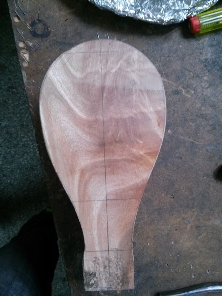

Δεν τελειωσε ακομη η εξωτερικη επεξεργασια.αυτες ειναι οι πρωτες φοτο.

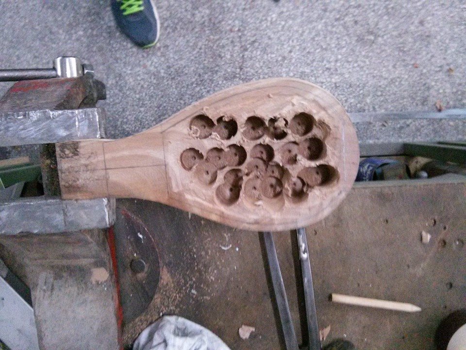

με μπέρδεψε η 3η φωτογραφία που ειναι προφίλ :-[ :-[ :-[

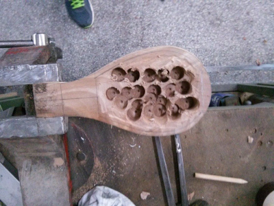

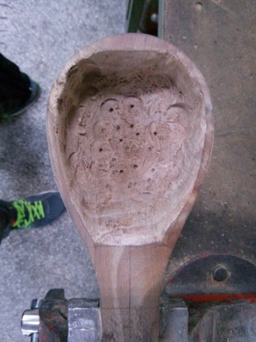

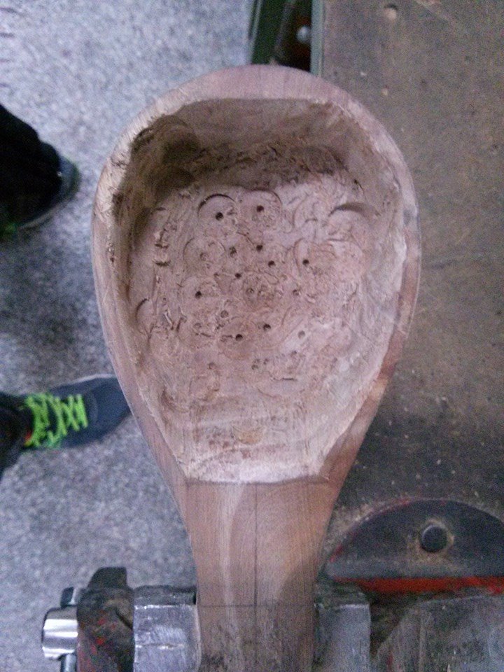

Σκαψιμο σκαφους...
Απ: αποπειρα κατασκευης μπαγλαμα νουμερο 2
« Απάντηση #11 στις: Απριλίου 08, 2014, 08:48:25 μμ »
Δημήτρης πες μερικά λόγια για το σκάψιμο...ξεκίνησες με τρυπάνι μεντεσέ και μετά σκαρπέλο ή τίποτα πιο περιέργο?
Φιλε meralika εκανα τις τρυπες που φαινονταο στην πρωτη φβτο σε σταθερο τρυπανι με τρυπανι ξυλου,μετα αρκετο καλεμι να φυγουν τα χοντρα και μετα γυρω γυρω τα τοιχοματα παλι με το σταθερο τρυπανι με ενα εργαλειακι του οποιου η ονομασια μου διαφευγει αυτη τη στιγμη.εχει δυο μαχαιρακια στο πλαι και κοβει οταν περιστρεφετε.....

ωραίος ο Δημήτρης, δώσε πόνο έχει ψωμί ακόμα.
Αχιλλέα το 50 αγνοείται απο χθες, αμα δεις μετα το 48 έχει κενό ;D ;D ;D γελάω ρε φίλε για να μην κλαίω :'( αυτοί οι άνθρωποι πάνε κ ψηφίζουν μετά, καμία σωτηρία.
Φιλε κεδρο τα τοιχωματα ειναι σχεδον στο επιθυμητο παχος 4-4,5mm οταν τριφτουν και με γυαλοχαρτα πιστευω θα ειναι οκ.το βαθος εχει λιγο δουλεια ακομη....και μετα το επομενο βημα....?καμαρια καπακι....?
