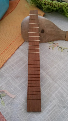

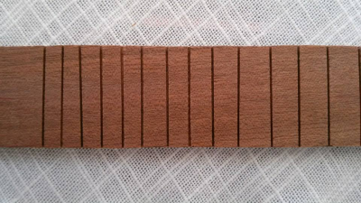

« Απάντηση #33 στις: Μαΐου 31, 2014, 01:12:44 μμ »

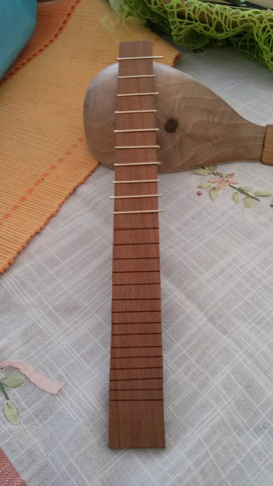

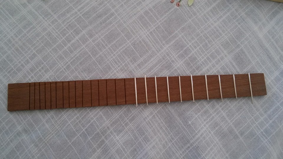

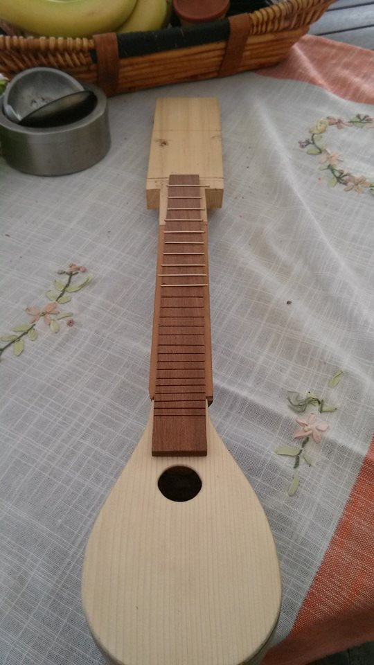

ΤΑΣΙΕΡΑ ΜΑΟΝΙ.....ΧΑΡΑΓΜΑ ΤΑΣΤΙΕΡΑΣ.....ΤΟΠΟΘΕΤΗΣΗ ΤΑΣΤΩΝ.
Η ΤΑΣΤΙΕΡΑ ΕΙΝΑΙ ΧΟΡΗΓΕΙΑ ΑΠΟ ΤΟΝ ΘΥΜΙΟ...

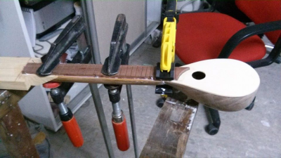

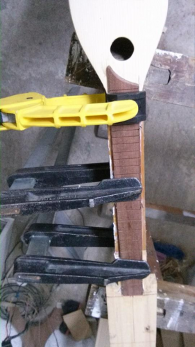

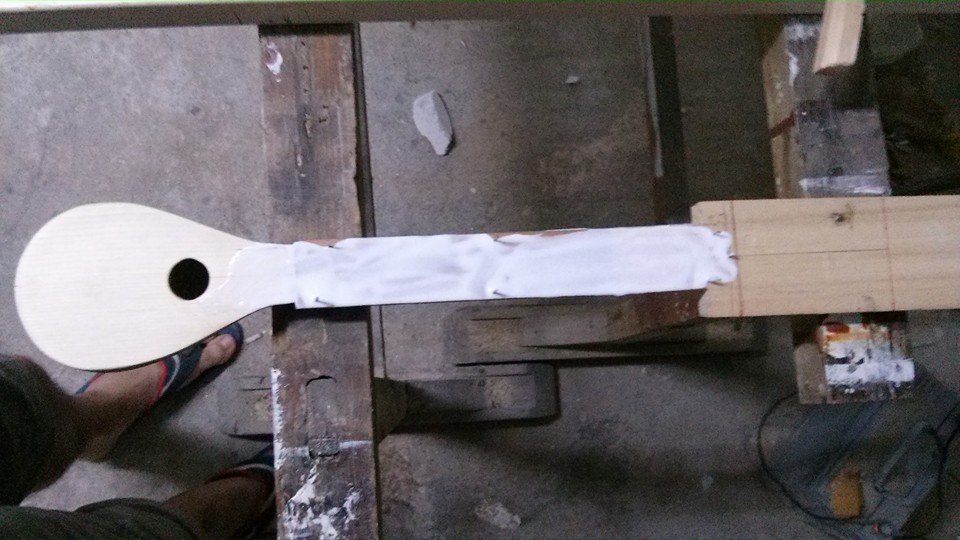

« Απάντηση #35 στις: Μαΐου 31, 2014, 09:46:11 μμ »

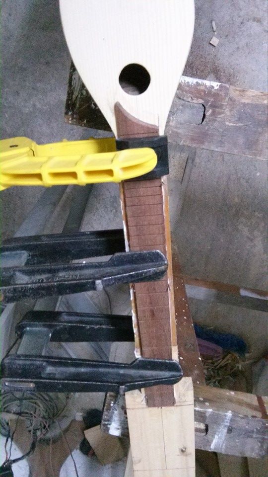

ΚΟΛΗΜΑ ΤΑΣΤΙΕΡΑΣ.....

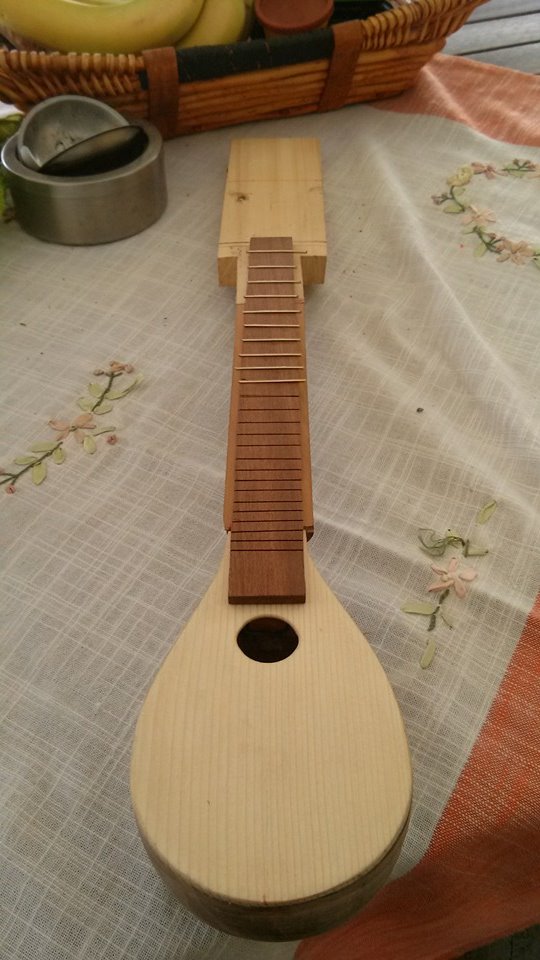

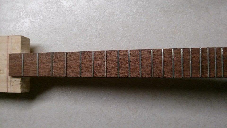

Απ: αποπειρα κατασκευης μπαγλαμα νουμερο 2
« Απάντηση #36 στις: Ιουνίου 01, 2014, 12:03:06 πμ »

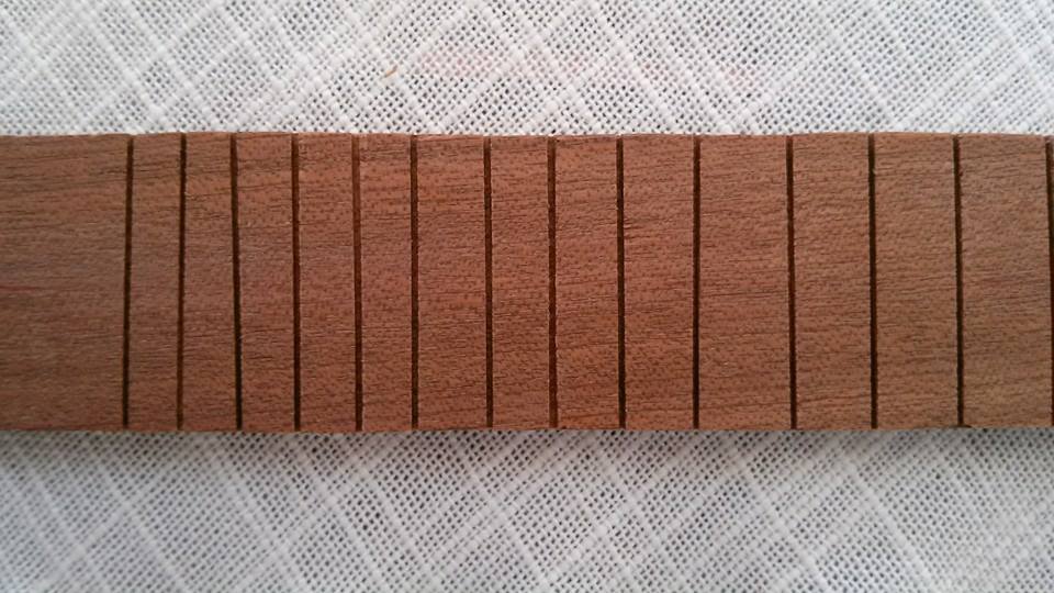

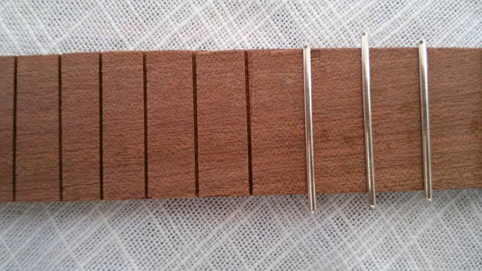

Φιλε Δημητρη ωραια δουλεια εκανες με τον μπαγλαμα,αλλα θελω να σου επισημανω αυτο που βλεπω στην ταστιερα.Τα ταστα δεν ειναι ομοιομορφα χαραγμενα.
Μπορει να εχεις προβλημα με την κλιμακα.
Φιλικα παντα. :)

« Απάντηση #37 στις: Ιουνίου 01, 2014, 12:31:51 μμ »
Φιλικα παντα. :)
:-* :-* +100% :-* :-*
« Απάντηση #38 στις: Ιουνίου 01, 2014, 02:31:55 μμ »
Φιλε θανο δεκττη η παρατηρηση στα τελευταια ταστα μου εφυγε λιγο ......ελπιζω πως δεν θα υπαρχει προβλημα θα δουμε.....

« Απάντηση #40 στις: Ιουνίου 01, 2014, 11:11:40 μμ »

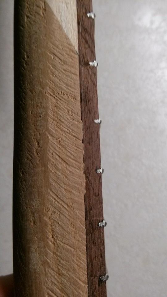

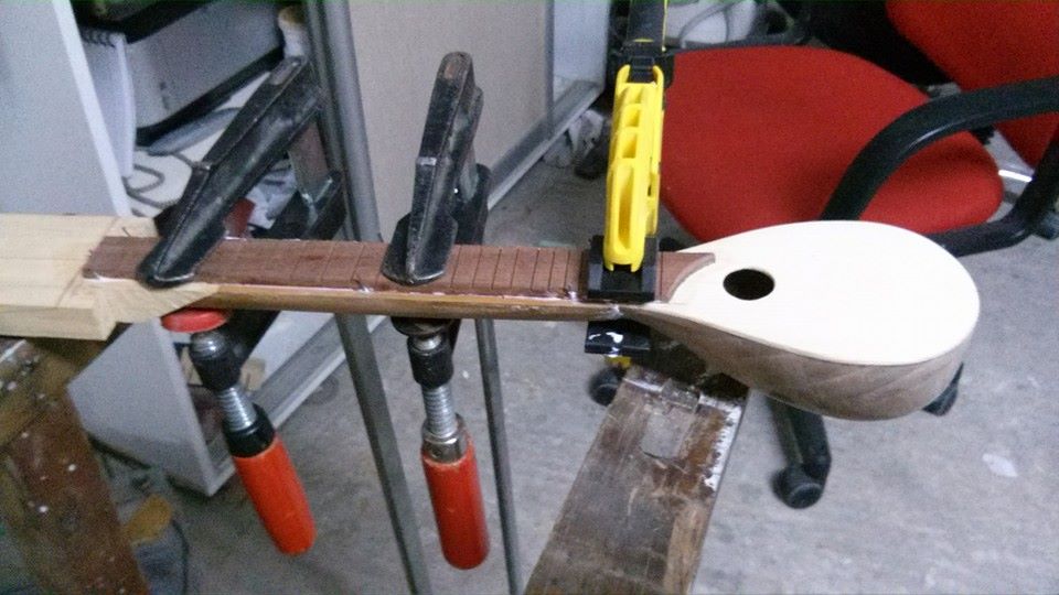

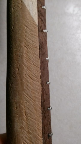

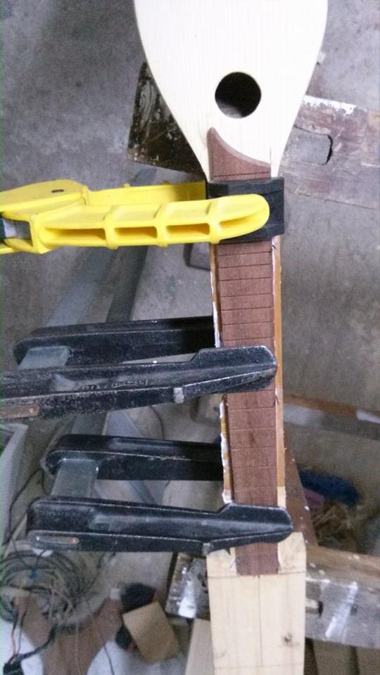

ΕΓΩ ΔΕΝ ΘΑ ΠΩ ΓΙΑ ΤΑ ΤΑΣΤΑ ΠΟΥ ΦΥΓΑΝΕ ΣΤΟ ΧΑΡΑΓΜΑ ΑΛΛΑ ΓΙΑ ΚΑΤΙ ΑΛΛΟ. ΤΗΝ ΕΠΟΜΕΝΗ ΠΟΥ ΘΑ ΣΦΙΞΕΙΣ ΤΑΣΤΙΕΡΑ ΠΡΩΤΟΝ ΜΗΝ ΒΑΖΕΙΣ ΤΟΣΕΣ ΚΟΛΛΕΣ ΚΑΙ ΔΕΥΤΕΡΟΝ ΜΗΝ ΣΦΙΓΓΕΙΣ ΑΠΕΥΘΕΙΑΣ ΣΤΗΝ ΤΑΣΤΙΕΡΑ . ΒΑΛΕ ΑΠΟ ΠΑΝΩ ΤΗΣ ΕΝΑ ΚΑΔΡΟΝΑΚΙ ΕΤΣΙ ΟΠΩΣ ΣΦΙΓΓΟΥΝ ΟΛΟΙ ΕΔΩ ΜΕΣΑ.
ΑΝ ΤΕΛΙΚΑ ΕΣΦΙΞΕΣ ΕΤΣΙ ΟΠΩΣ ΣΤΙΣ ΦΩΤΟ, ΟΠΟΥ ΔΕΝ ΕΧΕΙ ΣΦΙΧΤΗΡΑ ΜΑΛΛΟΝ ΥΠΑΡΧΕΙ ΘΕΜΑ.
« Απάντηση #41 στις: Ιουνίου 01, 2014, 11:15:03 μμ »
Κωστα εισαι γατος μεγαλος ρε φιλε..........το ελατωμα μου ειναι οτι ειμαι βιαστικος καποιες φορες αλλα το παλευω..... :)
Δεν πληγωθηκε η ταστιερα παντως ετσι για την ιστορια σταθηκα τυχερος......
« Απάντηση #42 στις: Ιουνίου 01, 2014, 11:20:47 μμ »

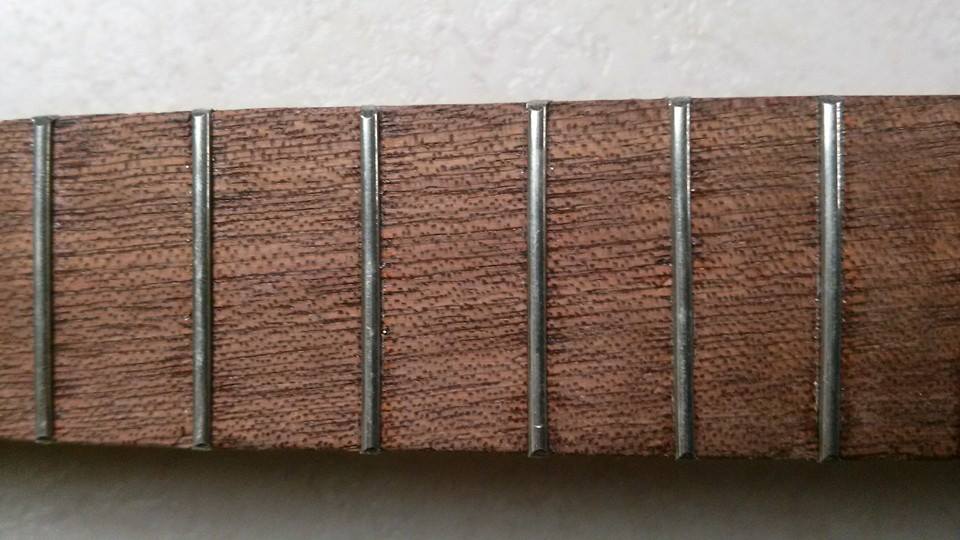

ΜΠΗΚΑΝ ΚΑΙ ΤΑ ΤΑΣΤΑ.....ΚΑΙ Ο ΘΕΟς ΒΟΗΘΟς..... :)
« Απάντηση #43 στις: Ιουνίου 01, 2014, 11:48:57 μμ »
ΕΓΩ ΔΕΝ ΜΙΛΗΣΑ ΓΙΑ ΠΛΗΓΩΜΑ ΤΗΣ ΤΑΣΤΙΕΡΑΣ ΔΗΜΗΤΡΗ. ΕΓΩ ΜΙΛΗΣΑ ΓΙΑ ΟΜΙΟΜΟΡΦΗ ΔΥΝΑΜΗ ΣΤΟ ΣΦΙΞΗΜΟ.
ΔΕΝ ΠΕΙΡΑΖΕΙ...ΣΤΟ ΕΠΟΜΕΝΟ. ΕΓΩ ΕΧΩ ΤΟΣΑ ΧΡΟΝΙΑ ΚΑΙ ΟΛΟ ΚΑΙ ΚΑΠΟΙΑ ΜΑΛΑΚΙΑ ΘΑ ΚΑΝΩ
« Απάντηση #44 στις: Ιουνίου 02, 2014, 01:21:56 πμ »
βάλε σημάδια στην ταστιέρα θα σε βοηθήσουν αρκετα, εγω διαμορφώνω το καράολο και μετα κολάω ταστιέρα, είναι πιο ευκολο για μενα ετσι, αυτο που σου είπε ο Κωστας να το προσέξεις στο επόμενο, εγω επιδί τα φοβάμαι αυτά το γεμίζω με σφικρήρες, όσο περισότερους μπορώ, ωραίο το μαονάκι, αντε σιγα σιγά πας για τελίωμα, θα τα φέρεις στην έκθεση ετσι; αντε καλή συνέχεια φίλε θέλουμε ήχο με την πρώτη ευκαιρία.
