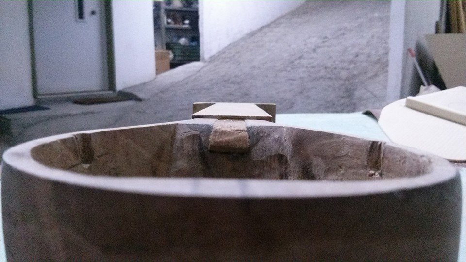

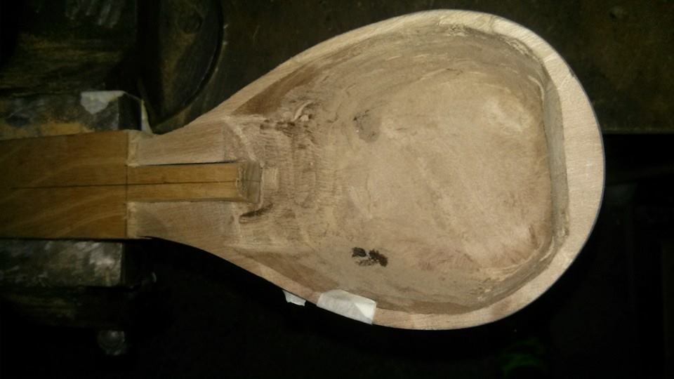

Δημήτρη η γνώμη μου είναι να το φας ακόμα λίγο, δεν ξέρω αν με ξεγελά η φωτογραφία αλλά ο πάτος έχει αρκετο ξυλο που πρέπει να φύγει και στα πλαϊνά αν μπορούσες ν αφαιρέσεις ακομα λίγο καλά θα ηταν, τωρα εγω οταν ολοκληρώνω το σκαφος, φτιάχνω μανίκι, κολάω καράολο και μετά ολο μαζί το κολάω στο σκάφος, το καπάκι το κάνω μετά απ αυτή τη διαδικασία, νομίζω έτσι θα είναι πιο σωστά να το πας, αν ψαξεις εδώ θα δεις οτι ο φερέος ο νικος κολλάει το καπάκι πριν βαλει το μανικι κτλπ, αλλά ο αντθρωπος εχει κάνει αρκετά όργανα κ έχει την εμπειρία να το κάνει αυτό, καλύτερα να ακολουθήσεις την κλασική διαδρομή.

Σιγουρα ο πατος εχει δουλεια ακομη το αναφερω και στο προηγουμενο μηνυμα σαν βαθος.....τα πλαινα απλα θελουν τριψιμο και καποια σημεια χαμηλα προς τον πατο που δεν εχουν φτασει στο επιθημητο παχος.
Το επομενο βημα θα ειναι η κατασκευει μανικιου δεν ημαστε για πειραματα διοτι αρχαριος :)

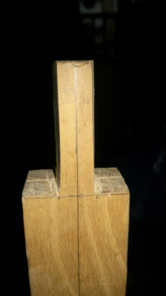

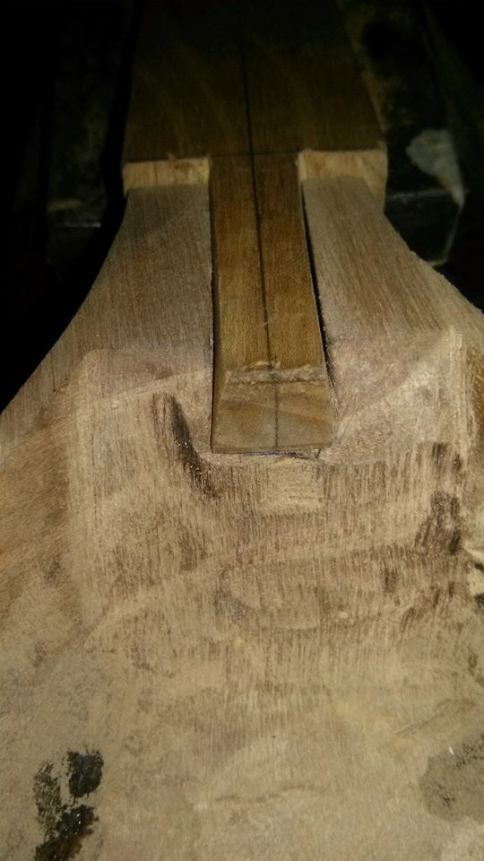

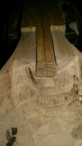

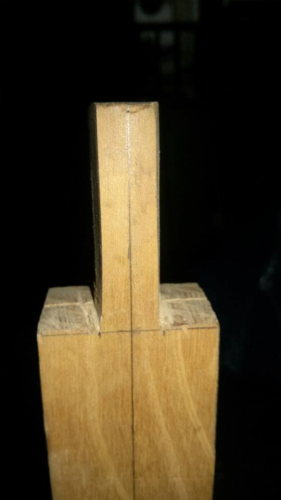

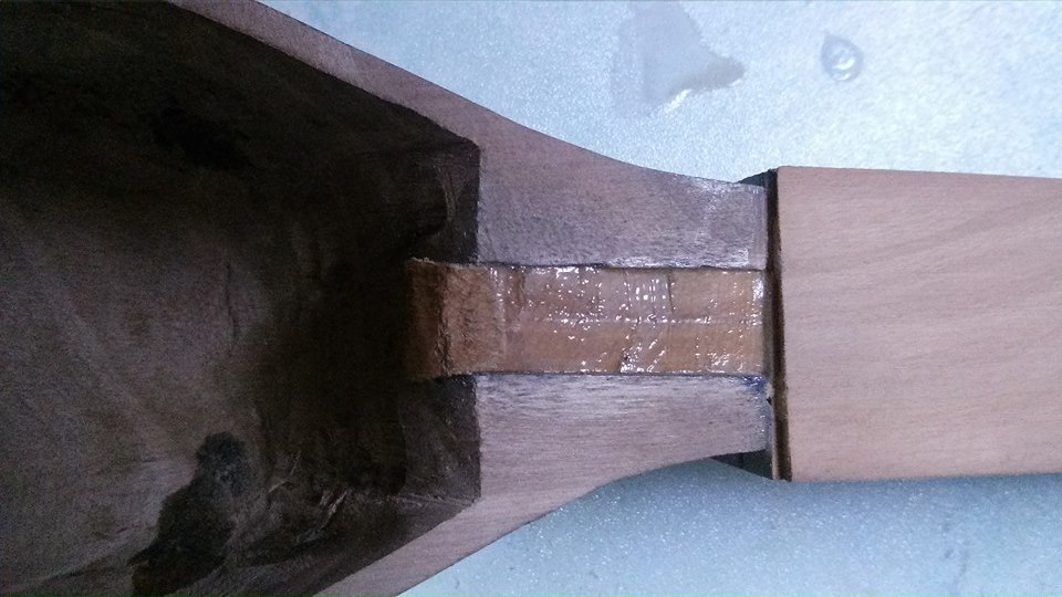

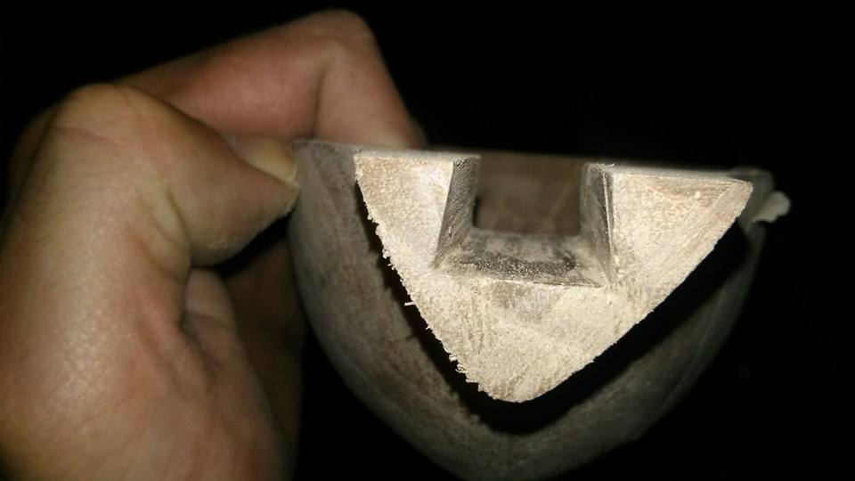

Μετα απο αρκετες μερες χωρις εργασιες (λογο πασχα κτλ) εγινε η κατασκευη θυληκου και αρσενικου μορσου.με τενα πριονι και χερακια.το θηλυκο μορσο στην αρχη δεν το ειχα φτειξει σωστα ,και με την βοηθεια του john2004 εγινε καλυτερο.το αρσενικο μορσο την πρωτη φορα δεν καθονταν σωστα,την δευτερη μια απο τα ιδια αλλα με την τριτη πιστευω εγινε καλο.μπαινει σφηνοτα και ειναι και σημετρικο.και καποιες φωτο......

Ναι αλλα είπαμε οτι θελει φαγωμα το σκαφος στο υψος του μορσου απο τα δεξια. πουντο?

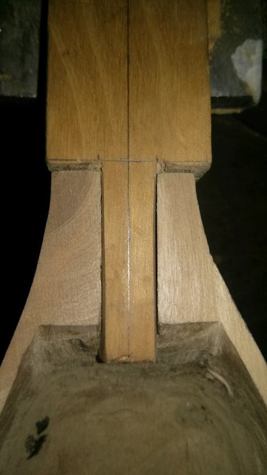

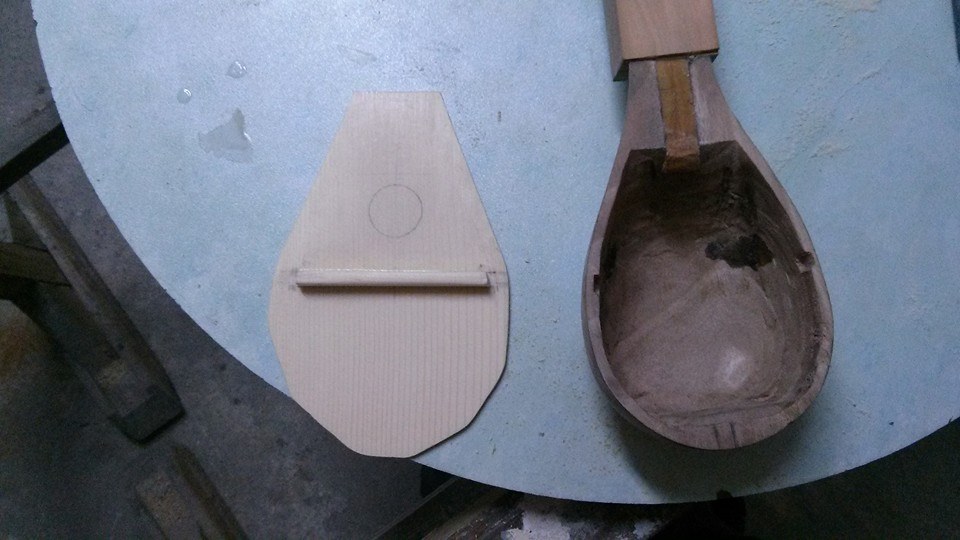

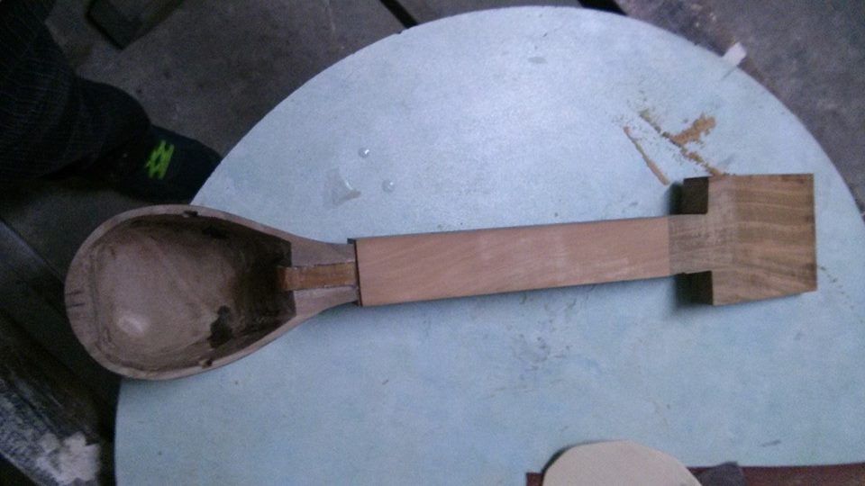

Κόλλημα μανικιού,καράολου,καπακιού....

Μπραβο Δημητρη ωραια παει απο οτι ειδα. το καμαρακι πιστευω το διαμορφωσες, δεν το αφησες οπως ειναι στη φωτο.

« Απάντηση #27 στις: Μαΐου 10, 2014, 11:42:11 μμ »
Το έτριψα Γιάννη,σιγά σιγά μαθαίνω.......... :)
