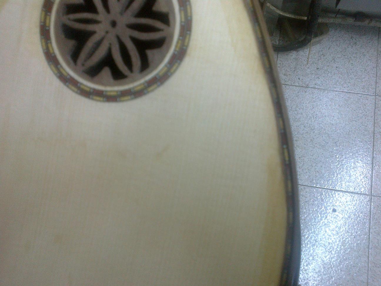

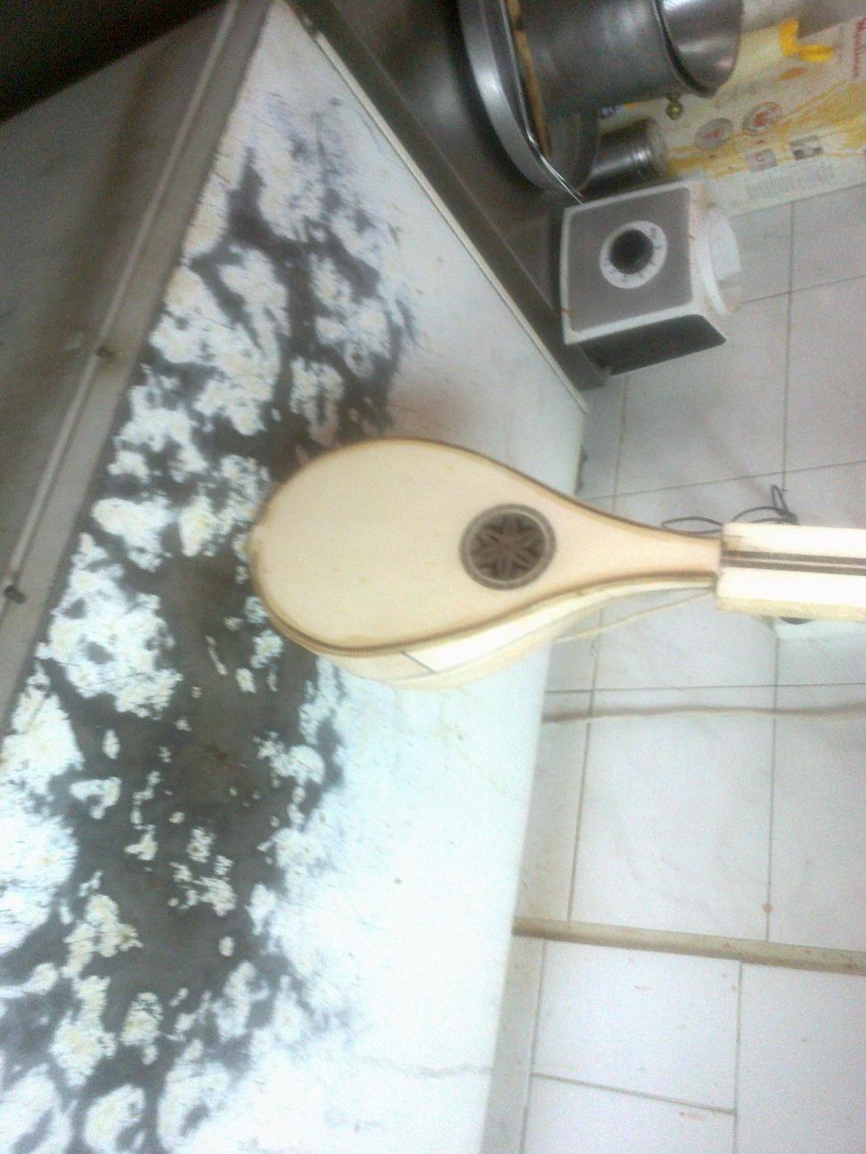

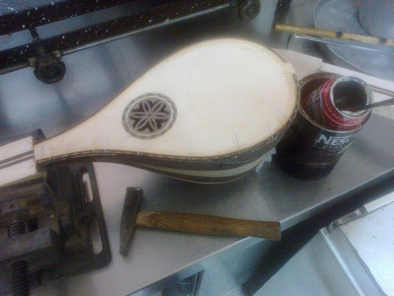

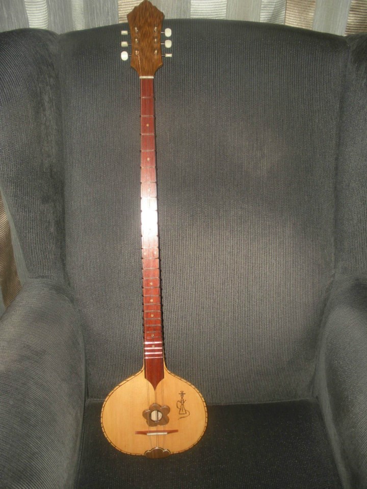

Εργασιων συνεχεια..
Μπηκαν τα καπακια, οι ροζετες και τωρα παλευω να κολλησω τα περιμετρικα φιλετα. Αντε μπας και τελειωσουμε επιτελους. Επελεξα να κολλησω με ψαροκολλα για πρωτη φορα (στα φιλετα) ελπιζω να κατσουν στη θεση τους κανονικα.

Γιάννη μπράβο, οι αναλογίες είναι καταπληκτικές! Ιδιαίτερα μου αρέσει ο λαιμός, αλλά και το μέγεθος της ροζέτας - και η ίδια είναι πολύ όμορφη ...
(όπως καταλάβατε μ' αρέσει όλοοοο........)
έχω δε την υποψία ότι θα "βροντήξει" από ήχο όταν έρθει η ώρα... δεν ξέρω γιατί, αλλά είμαι σίγουρος
Τα φιλέτα θα κάτσουν μια χαρά, κι εγώ με ψαρόκολλα κολλάω διάφορα (αρχικά από ανασφάλεια - επειδή ξεκολλάει πιό εύκολα, αλλά μου "έκατσε" πολύ καλά σαν κόλλα)

ΩΡΑΙΟΙ ΡΕ ΚΑΙ ΟΙ ΔΥΟ . ΜΟΝΟ ΠΟΥ..................ΤΗΝ ΕΠΟΜΕΝΗ ΦΟΡΑ ΜΗΝ ΤΕΛΕΙΩΣΕΙΣ ΜΕ ΤΕΤΟΙΟ ΦΙΛΕΤΟ. ΑΥΤΟ ΜΠΑΙΝΕΙ ΠΡΟΤΕΛΕΥΤΑΙΟ.
ΟΤΑΝ ΤΟ ΒΑΖΕΙΣ ΓΙΑ ΤΕΛΕΙΩΜΑ ΔΕΝ ΜΠΟΡΕΙΣ ΝΑ ΤΟ ΚΑΝΕΙΣ ΣΤΡΟΓΓΥΛΟ ΣΤΙΣ ΑΚΡΕΣ ΓΙΑΤΙ ΜΠΟΡΕΙ ΝΑ ΣΟΥ ΜΑΔΗΣΕΙ. ΦΥΣΙΚΑ ΚΑΙ ΤΟ ΕΠΑΘΑ......

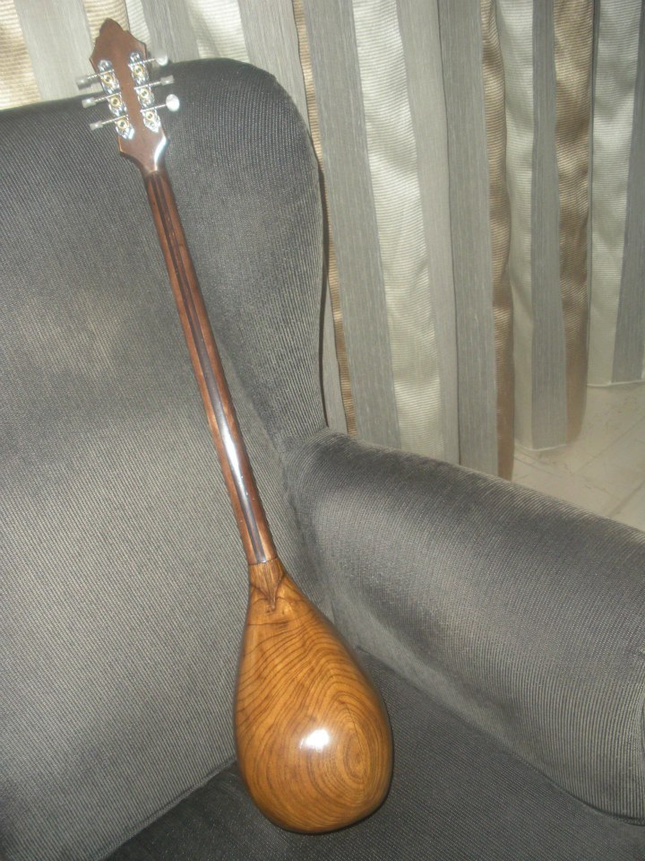

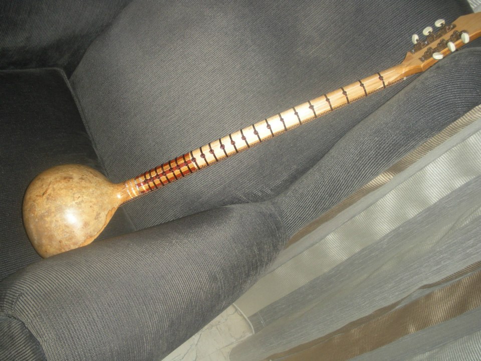

ΛΟΙΠΟΝ  ΦΩΤΟ ΑΠΟ ΤΟΝ ΤΖΟΥΡΑ ΟΛΟΚΛΗΡΟ ΚΑΙ ΑΠΟ ΤΗΝ ΚΟΛΟΚΥΘΑ.......................

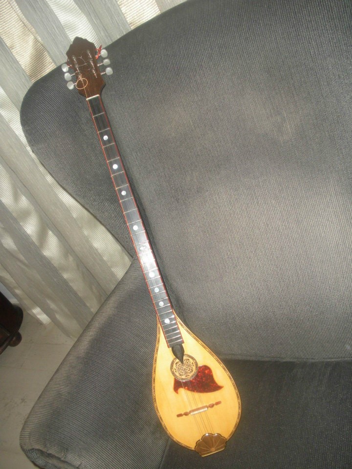

Μπραβο στα φιλαρακια με τα ωραια ροζετακια εγω φτιαχνω ενα σκαφακι για ενα φιλο

βρε θαλασολυκε γιατι βιαζεσαι? δοκιμη ειπα οτι εκανα και αναρωτηθηκα αν ειναι οκ με ψαροκολλα. Τριπλο φιλετο εχει μπει.
ωραια η κολοκυθα, για τον τζουρα τα παμε...
ωραιο! τι ξυλα?

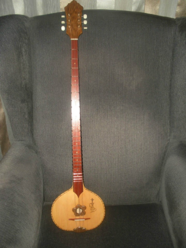

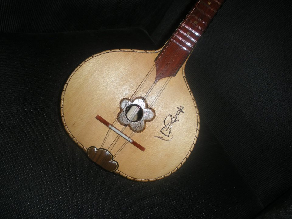

Κωστα ζαρκ, ωραια και τα δυο τα τζουραδακια ρε φιλε, στο πρωτο στο μανίκι τι ξύλα έβαλες ρε και ειναι σκουρο;
ωραιο! τι ξυλα?
κελεμπεκι και ωραιος παλλισανδρος απο παντελακο χρηστο ευχαριστω

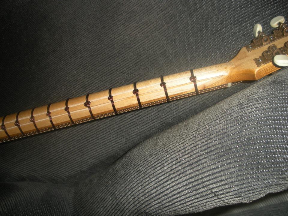

ΔΕΝ ΕΙΝΑΙ ΟΛΑ ΤΑ ΞΥΛΑ ΣΚΟΥΡΑ ΣΤΟ ΜΑΝΙΚΟ. ΜΟΝΟ ΟΙ ΚΟΝΤΡΕΣ. ΑΛΛΑ ΤΟ ΕΒΑΨΑ ΟΛΟΚΛΗΡΟ. ΑΜΑ ΒΡΕΘΟΥΜΕ ΘΑ ΣΟΥ ΔΕΙΞΩ ΓΙΑ ΤΙΣ ΧΟΡΔΕΣ. ΑΠΟ ΕΔΩ ΔΕΝ ΜΠΟΡΩ ΝΑ ΕΚΦΡΑΣΤΩ. ΕΥΚΟΛΟ ΕΙΝΑΙ ΠΑΝΤΟΣ.

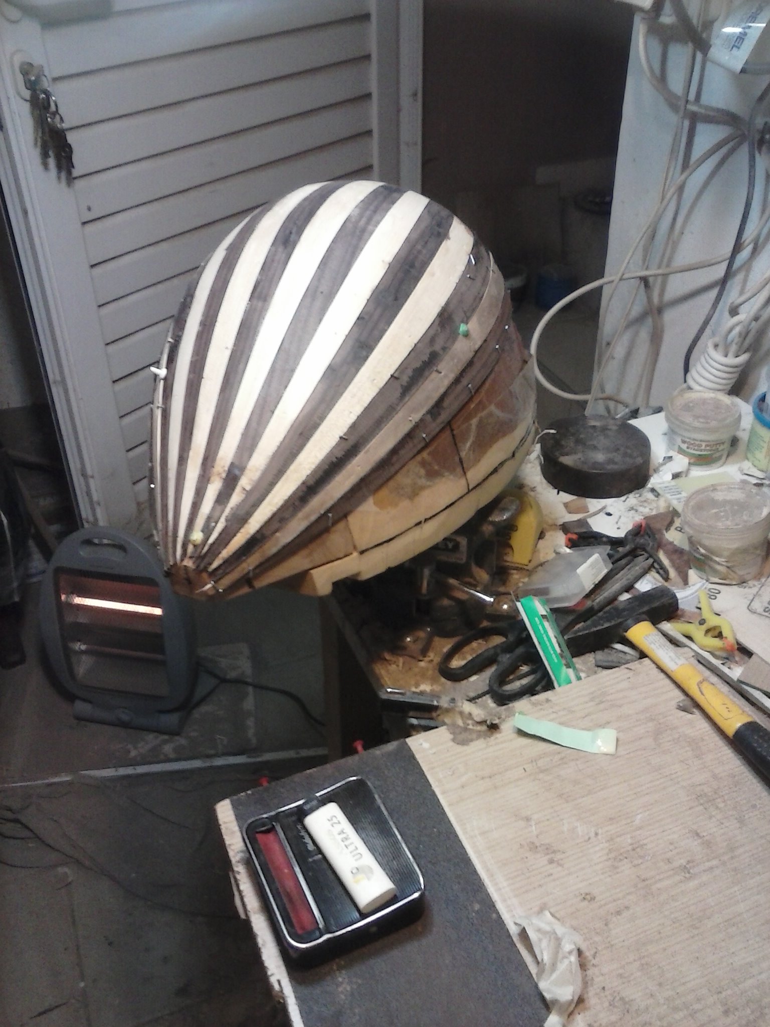

Εγω εχω τελειωσει το σκαφος που εφτιαχνα και αυριο θα το μανικωσω,
Ωστοσο ομως περασα και βερνικι τους 2 τζουραδες που ειχα φτιαξει.

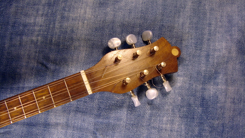

....................... ερωτηση γενική, ποιος ειναι ο καλυτερος τρόπος να μαζέψεις το περισσευμα των χορδων στο καραολο; σε κουλούρες ή να τις κοψεις κ  το λιγο που θα μεινει να το τιλίξεις στην τεντομένη χορδη; γιατι εγω απλα τις έκοψα κοντα στα κλειδια και τα 4-5 εκατοστα που έχουν μεινει πετανε σαν κερατα απο δω κ απο κει.
Χρήστο θα σου πω τι κάνω εγώ (σε όλες εκτός της μπουργάνας που την τυλίγω κουλούρα):
έχεις δει πως περιποιούνται οι πωλήτριες τις άκρες από τις χάρτινες κορδέλες περιτυλίγματος στα ζαχαροπλαστεία, στα πακέτα "για δώρο" ?
πάρε μια λεπτή μεταλλική λάμα (ένα μαχαίρι με την κόψη ανάποδα - προς το εσωτερικό του χεριού - ή το καπάκι του χορδοκράτη), κράτα την λάμα σαν να κρατάς πένα με το περίσσευμα της  χορδής ανάμεσα στον αντίχειρα και τη λάμα και τράβα.
Η χορδή θα γυρίσει σαν να της κάνεις περμανάντ  ;D, όσο πιο δυνατά  τραβήξεις τόσο πιο πολύ θα "κατσαρώσει".
Δες και μια φωτο με "μέτρια" περμανάντ, "τα μαλλιά του μπαγλαμά"
