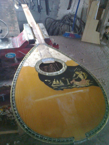

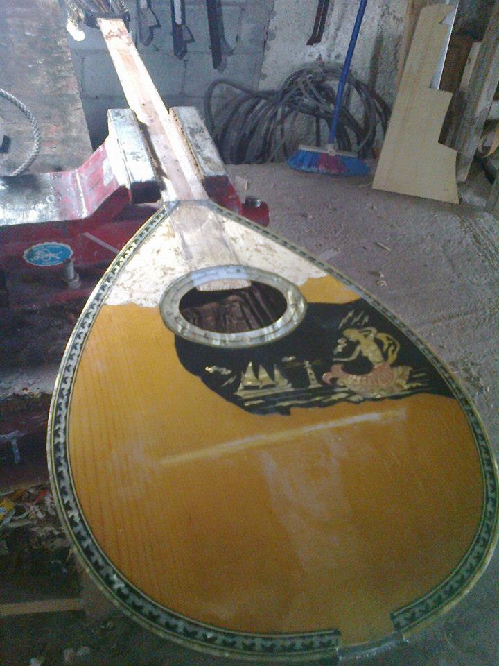

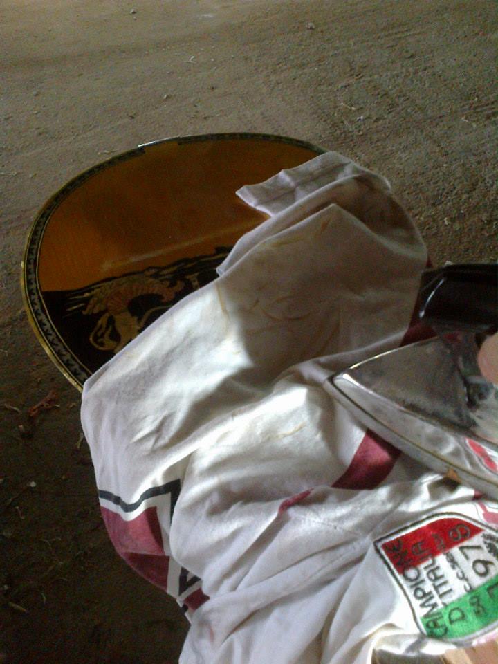

ρε παιδιά έχω θέμα με το βερνίκι .... 500άρι της CLOU....
τέλειωσα το μπουζούκι και προσπαθώ να το βερνικώσω τρεις μέρες τώρα...
πέρασα ένα σίλερ ερ-λακ δύο συστατικών, όλα καλά...
Βερνίκι σε σκάφος, μανίκι, καράολα - όλα καλά...
στο καπάκι με έχει σκίσει.... δεν στρώνει με τίποτα
έχω περάσει διάφορα βερνίκια σε διάφορες κατασκευές (όχι όργανα), αλλά κι αυτό το ίδιο το 500άρι σε δυο μπαγλαμάδες μέχρι στιγμής, δεν είχα πρόβλημα. Βέβαια δεν συγκρίνεται το μέγεθος της επιφάνειας του μπουζουκιού με μπαγλαμά.
Ούτε στη γομαλάκα είχα πρόβλημα.
Τώρα δεν ξέρω τι συμβαίνει, μου αφήνει "σκιές" - περιοχές με διαφορετικό γυάλισμα ή θαμπές - κι ακόμα χειρότερα, κάποιες "γραμμές" παρά την χρήση μπάλας.
Το περνάω με τις ίδιες κινήσεις σαν τη γομαλάκα, με τη διαφορά ότι "στομώνει" η μπάλα πιο γρήγορα, φαντάζομαι λόγω διαφοράς υλικού.
Δεν μπορώ βέβαι να το "λιπάνω" σαν τη γομαλάκα.
Δοκίμασα με λίγο υλικό, πολύ υλικό, μπάλα με "γέμιση" βαμβάκι, "γέμιση" μάλλινο ύφασμα ή το ίδιο το βαμβακερό ύφασμα του "πουγκιού", με κινήσεις κυκλικές, ευθύγραμμες, αργές, γρήγορες, όλα.
Καμμιά ιδέα ?

μηπως ειναι απο το ελατο και απλα φανερωνονται με το βερνικι?
όχι, καθαρά το βερνίκι είναι. Θα ξαναπροσπαθήσω σήμερα με τρίψιμο με πιο ψιλό γιαλόχαρτο.

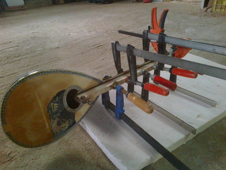

ΣΑΝ ΝΑ ΚΑΝΟΥΜΕ ΕΓΧΕΙΡΙΣΗ ΑΛΛΑΓΗΣ ΦΙΛΟΥ............................................
ΟΙ ΔΥΟ ΠΛΑΙΝΕΣ ΦΙΓΟΥΡΕΣ ΕΥΤΥΧΩΣ .............ΔΕΝ ΗΤΑΝ ΧΩΝΕΥΤΕΣ. ΑΛΛΙΩΣ ΘΑ ΑΦΗΝΕ ΚΕΝΑ ΜΕ ΤΗΝ ΝΕΑ ΤΑΣΤΙΕΡΑ.ΤΑ ΞΕΚΚΟΛΗΣΑ ΛΟΙΠΟΝ
ΚΙ ΑΡΓΟΤΕΡΑ ΘΑ ΤΑ ΤΑΙΡΙΑΞΩ ΚΟΝΤΑ.
Η ΝΕΑ ΤΑΣΤΙΕΡΑ ΧΑΡΑΧΤΗΚΕ, ΜΠΗΚΑΝ ΤΑ INLAY S ( MH ΓΕΛΑΤΕ ) ΚΑΙ ΣΦΙΧΤΗΚΕ ΜΕ ΚΟΛΛΑ

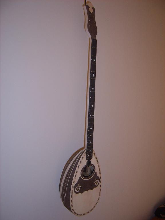

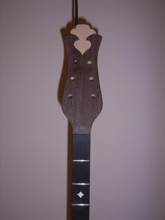

Προχώρησα το τζουρά, σχεδόν τελείωσα δηλαδή.

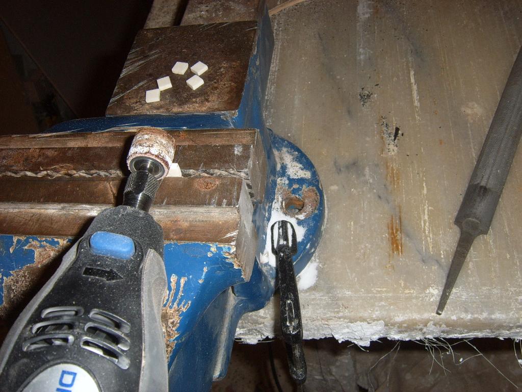

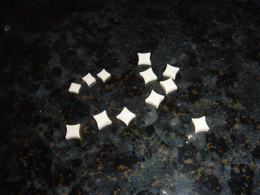

Κολλήθηκαν τα περιμετρικά φιλέτα, καράολο, ταστιέρα, έφτιαξα και τσαμπουκάδες από κόκκαλο.
Μερικές φωτογραφίες.

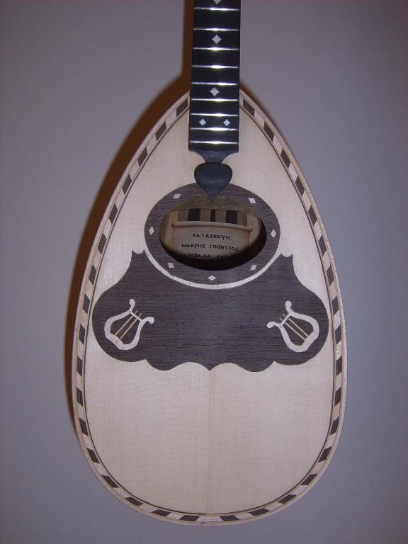

Κι εδώ το όργανο τελειωμένο και έτοιμο για λουστράρισμα. Το τελείωμα που έκανα στην ταστιέρα μου άρεσε και το έβαλα ένθετο και στο καράολο.
Αύριο ξεκινάω γομαλάκα.

πολύ ωραίο . καλά τελειώματα. και πολύ ωραίοι τσαμπουκάδες..

Γιωργο πολυ ομορφο εγινε! και πολυ καλη η μαγκια με τους χειροποιητους τσαμπουκαδες. Θελω τις εντυπωσεις σου απο τα βερνικια και απο αυτο και απο το τριχορδο (οταν τελειωσεις) για τους πορους του βεγγε. Θα μου χρειαστει συντομα. Με τι, και ποσο ικανοποιητικα εκλεισαν.
