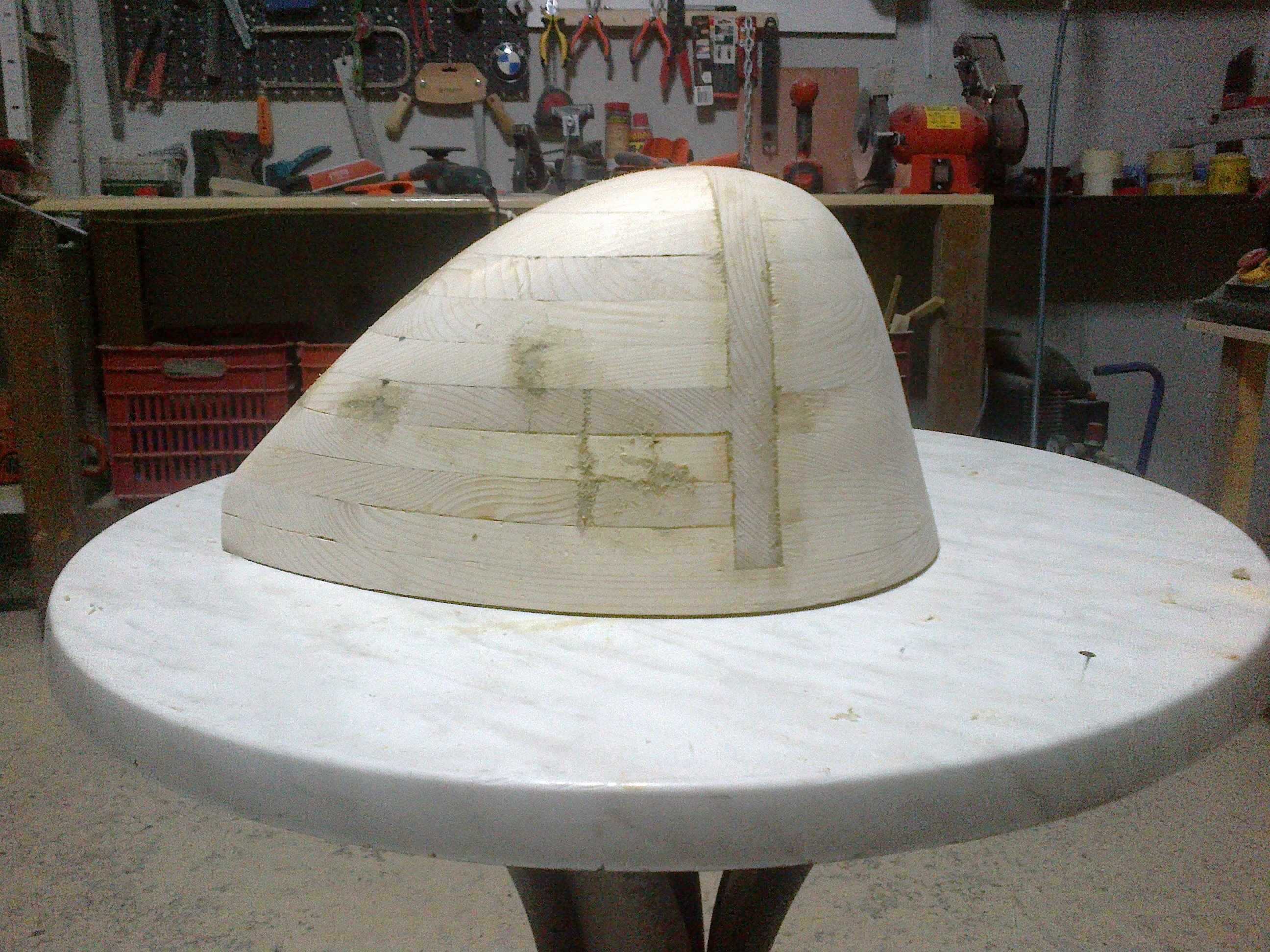

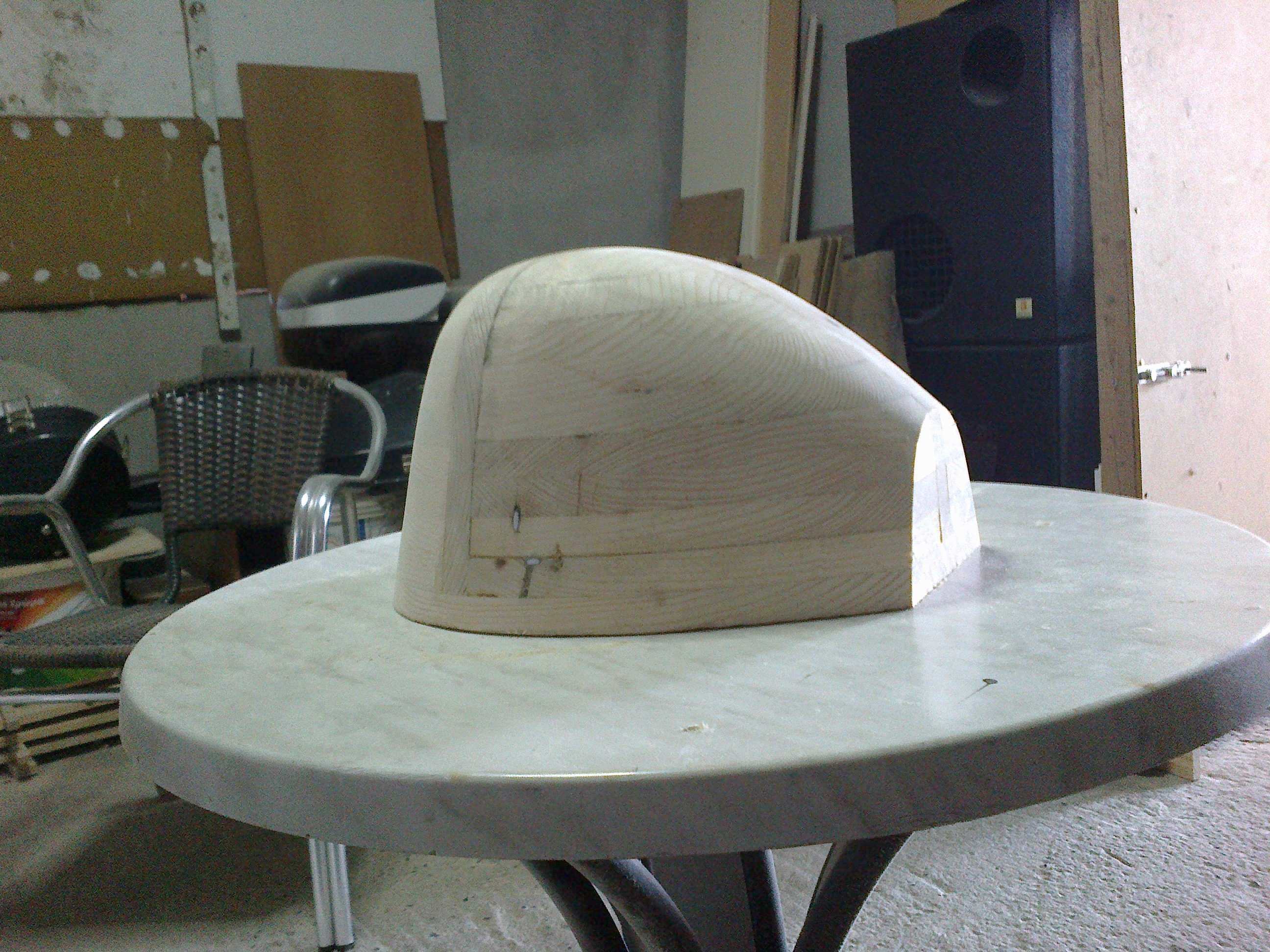

Ευτυχώς που μου επιασαν τα μερακια και τελειωνω ενα οχταχορδο καλουπι!!!ειχα ξεκινησει ενα καλουπι πριν δυο περιπου χρονια και το παρατησα γιατι δεν ειχα καν διαστασεις και μου εβγαινε πολυ στραβο...Αυτη τη φορα τουλαχιστον θα γινει κατι ικανοποιητικο κατα την γνομη μου, αν και παλι χωρις μετρα μονο με το ματι!!! :P
Απ: ΚΑΤΑΣΚΕΥΗ 8 ΧΟΡΔΟΥ ΚΑΛΟΥΠΙΟΥ
« Απάντηση #1 στις: Μαρτίου 13, 2014, 09:50:06 μμ »

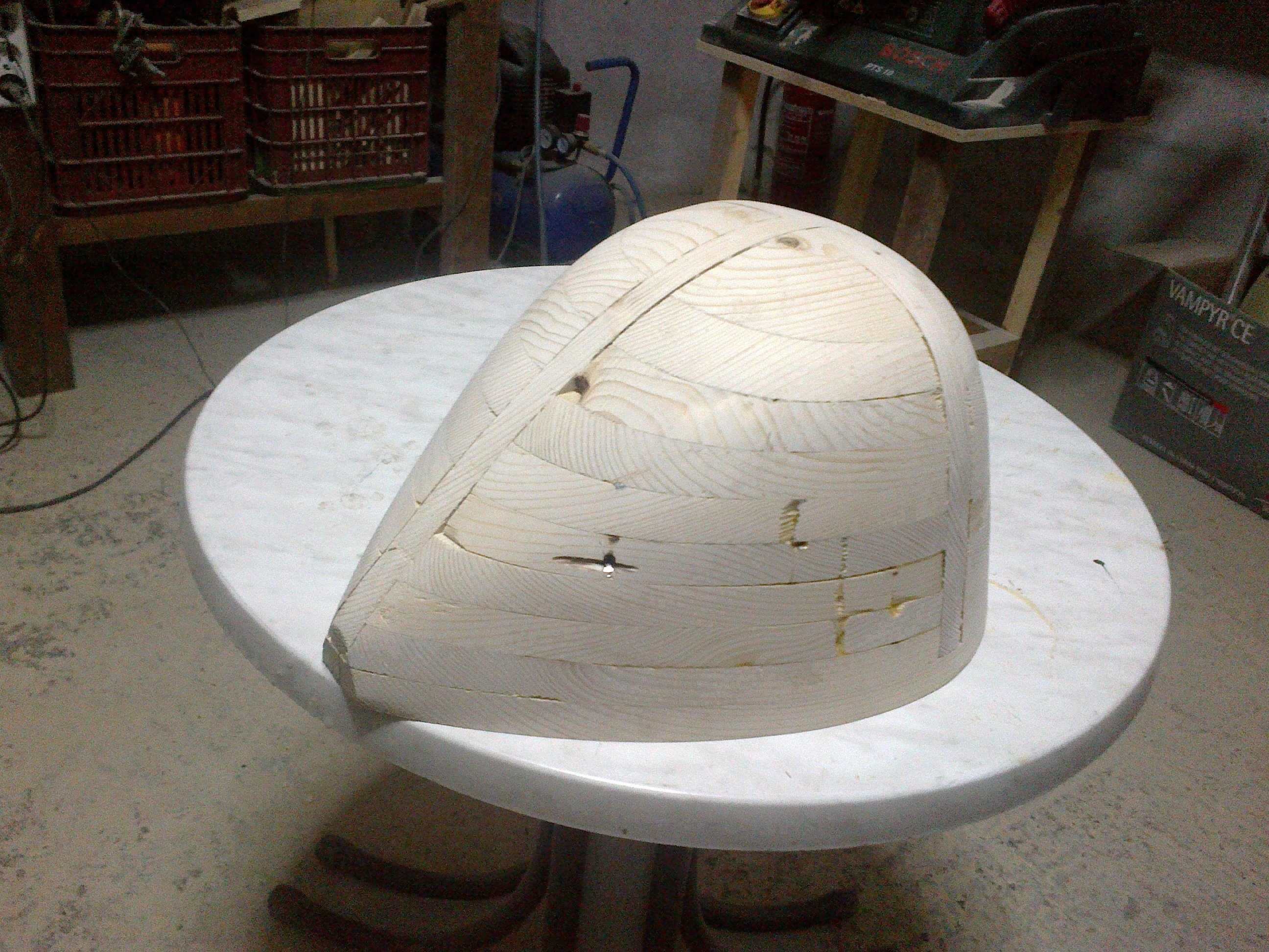

Σε γενικές γραμμές καλό είναι , αν και μερικές ατέλειες είναι εμφανείς. Αν θα ήθελες μια γνώμη , νομίζω οτι θέλει κι άλλο κατέβασμα στην επάνω πλευρά ,να γλυκάνεις κάπως τις γωνίες εκει απο το μέγιστο ύψος και προς την κολάντζα δείχνει ακόμα κάπως ''τετραγωνισμένο''. Επίσης αν το προορίζεις για τετράχορδο πρέπει να κατεβάσεις κι άλλο την μύτη  στο μπροστα μερος στον τάκο .
Αν σ αρέσει βέβαια όπως είναι αγνόησέτα όλα αυτά.
τι μήκος-πλάτος- υψος έχει;

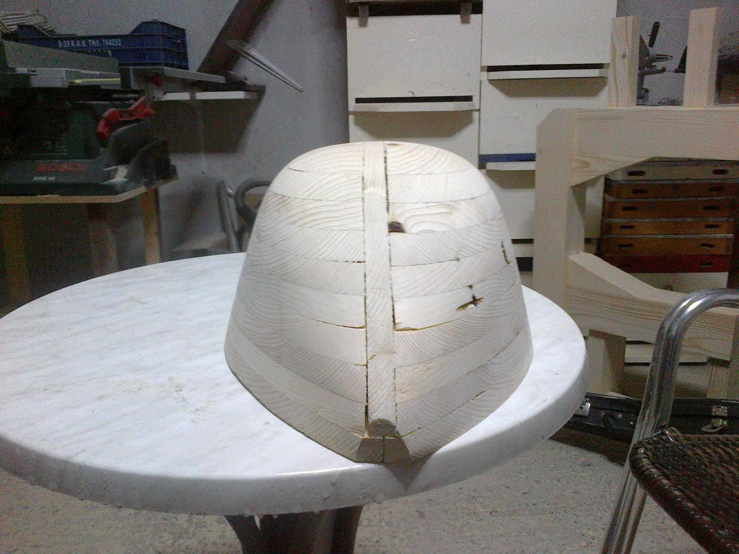

Καλησπερα Νικο!Το μηκος του αυτη τη στιγμη χωρις βεβαια να αφερεθει ο τακος ειναι 28.8cm και το πλατος ειναι 36cm..Δεν το εχω τελειωσει ακομα το δουλευω αλλα το θελω και λιγο αποτομο στο σημειο που λες

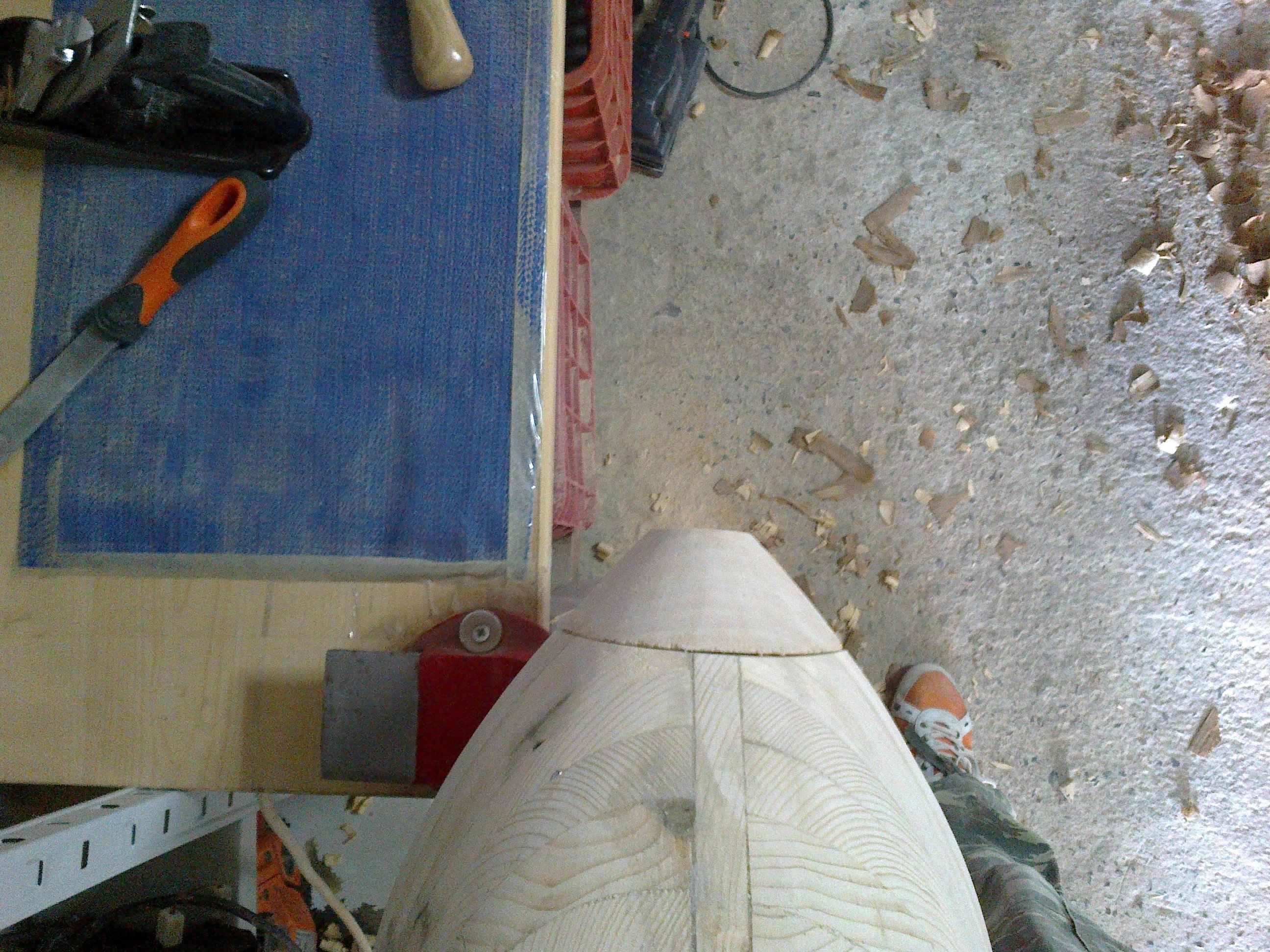

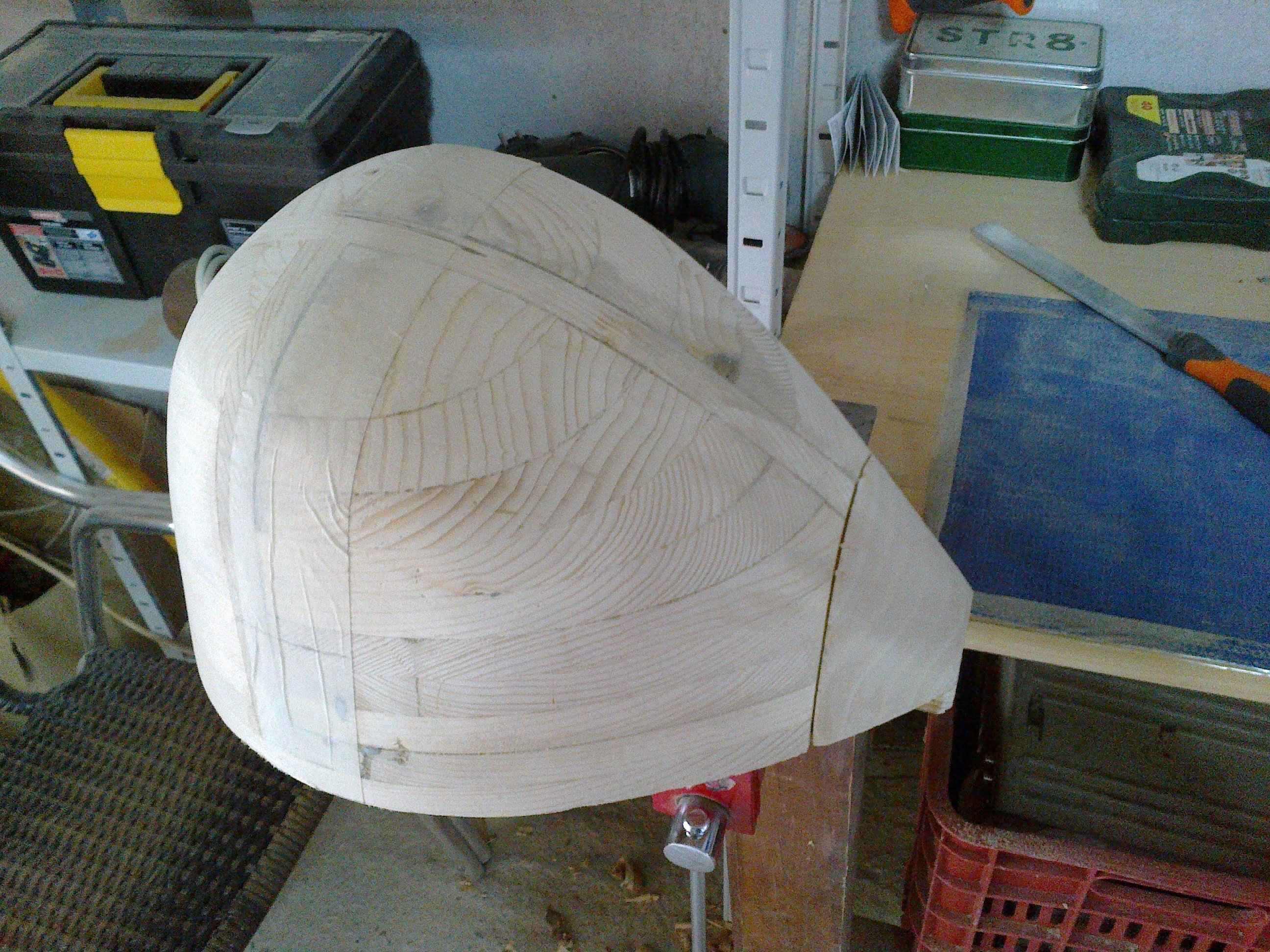

Ανεβαζω και μια φοτο απο προφιλ!

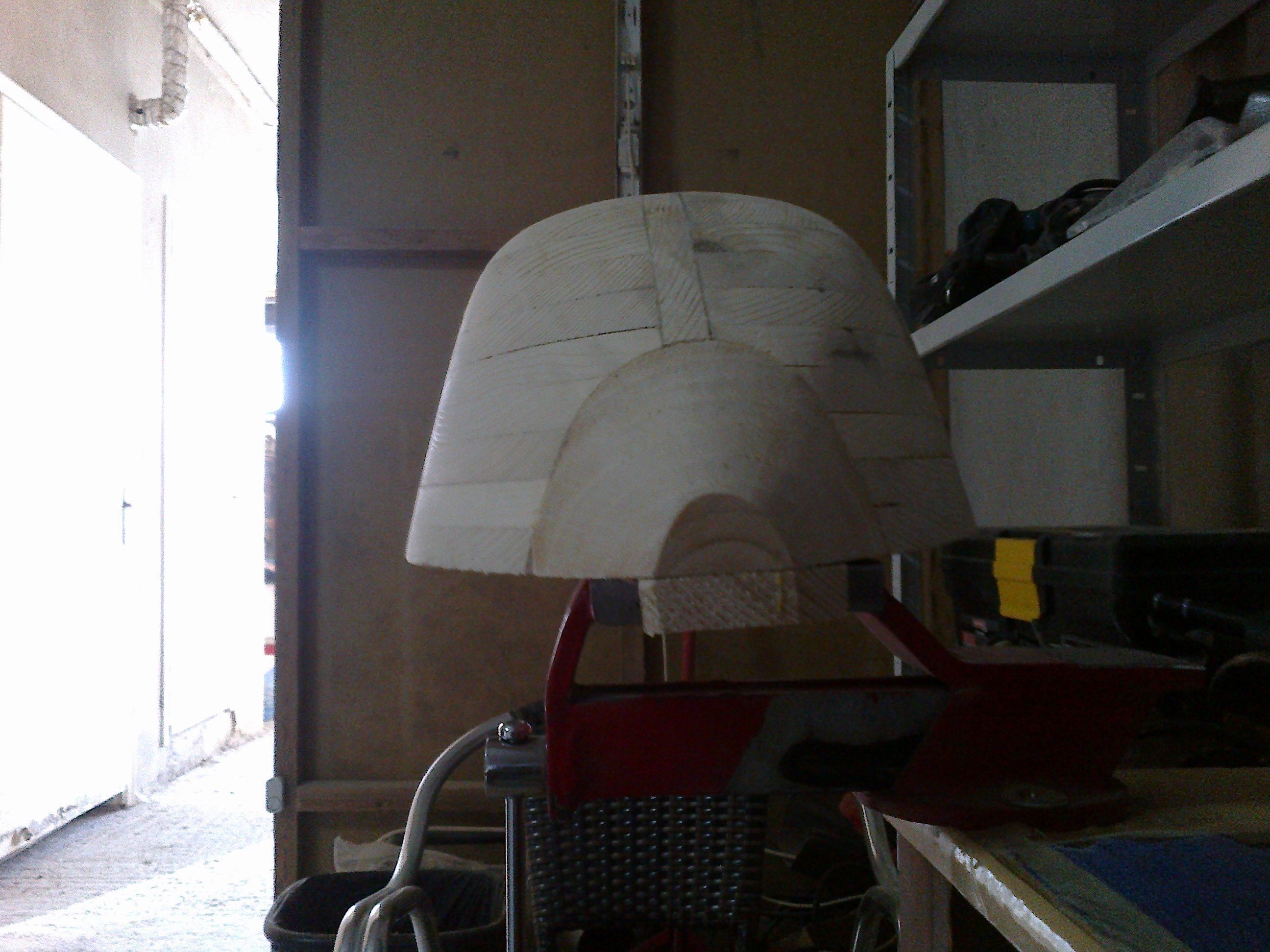

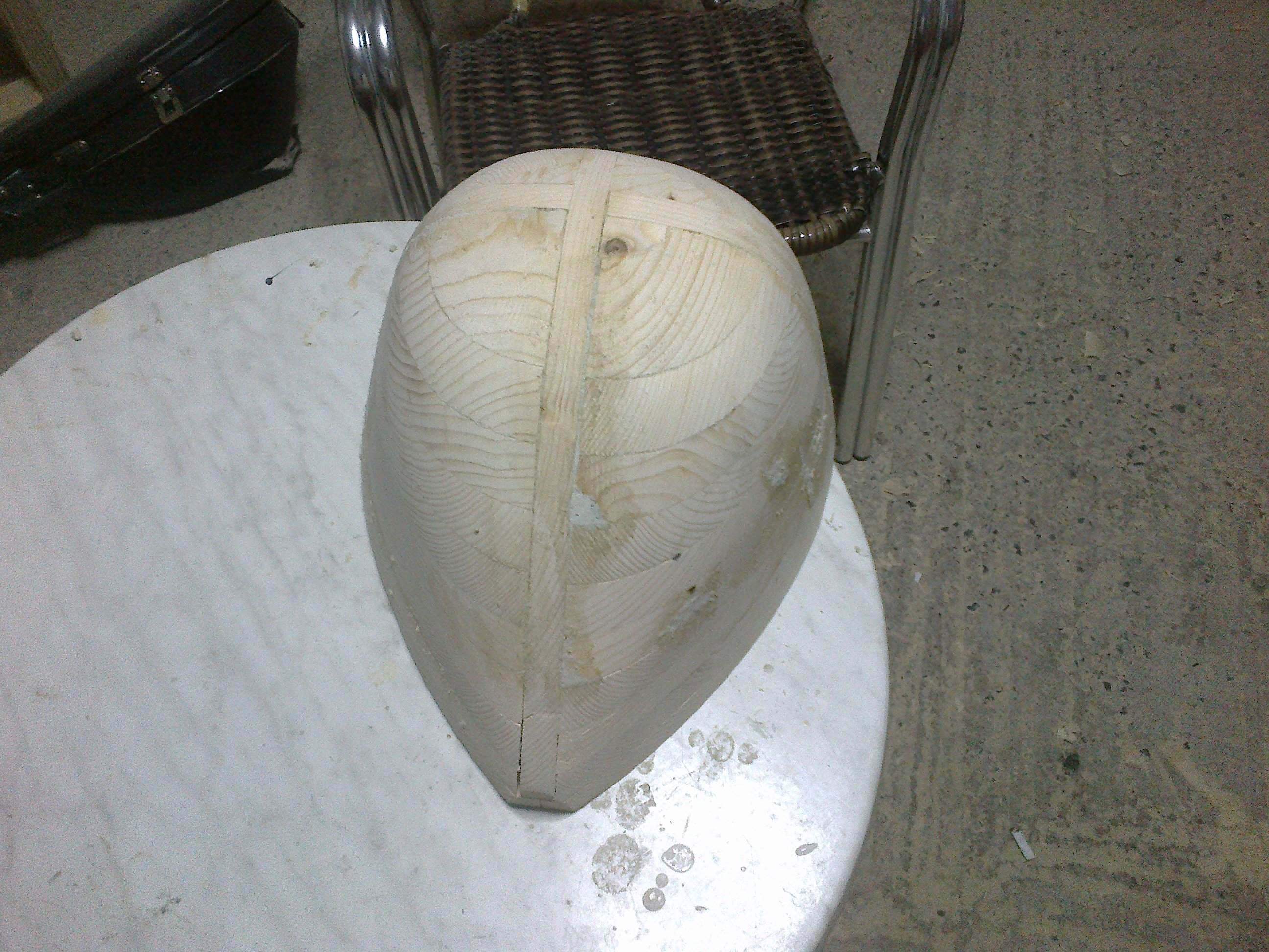

Εδω εχω αφαιρεσει το σημειο που θα τοποθετητε ο τακος...αφησα 5.5cm!

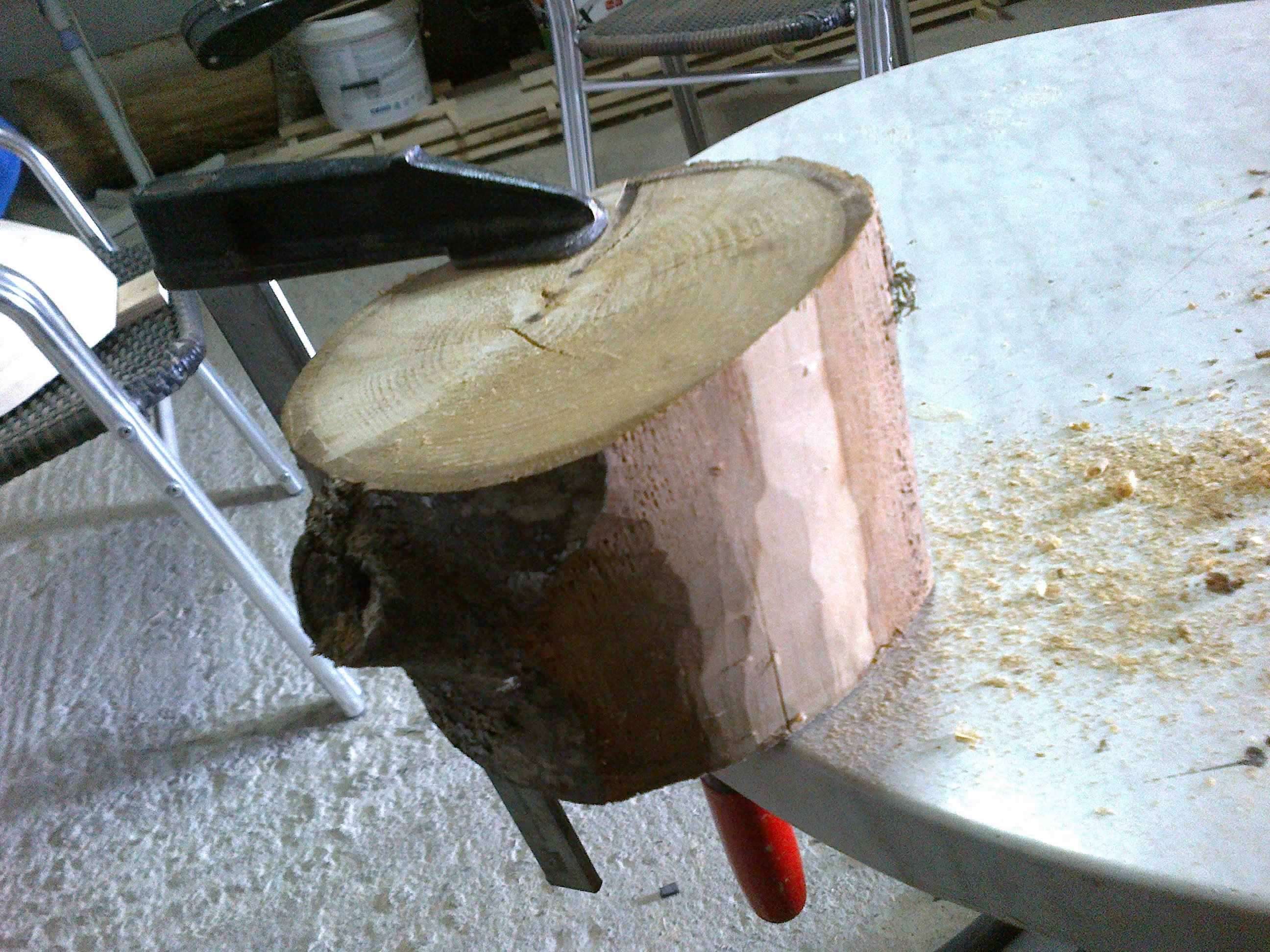

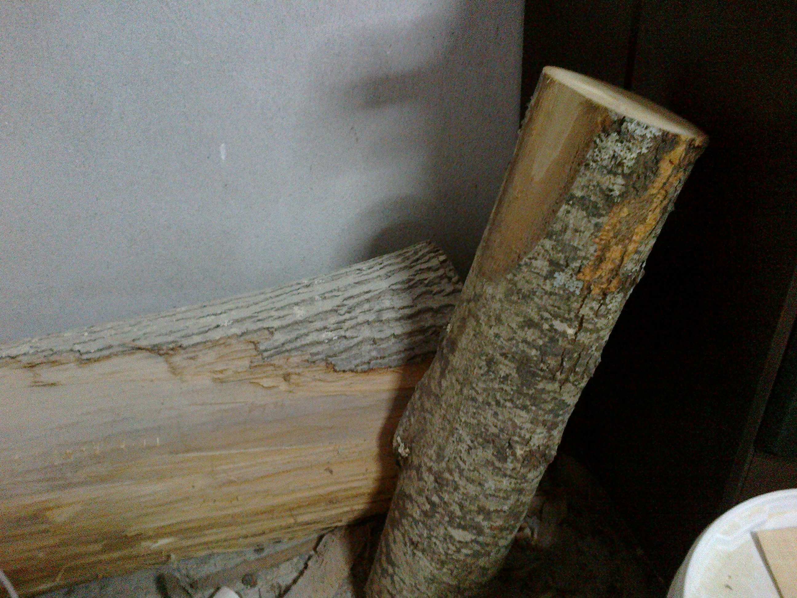

Ετοιμος και ο τακος!!!χρησιμοποιησα ενα φλαμουρι που το εχω κοψει εδω και 3 χρονια στην δραμα μαζι με ενα φιλαρακι μου...

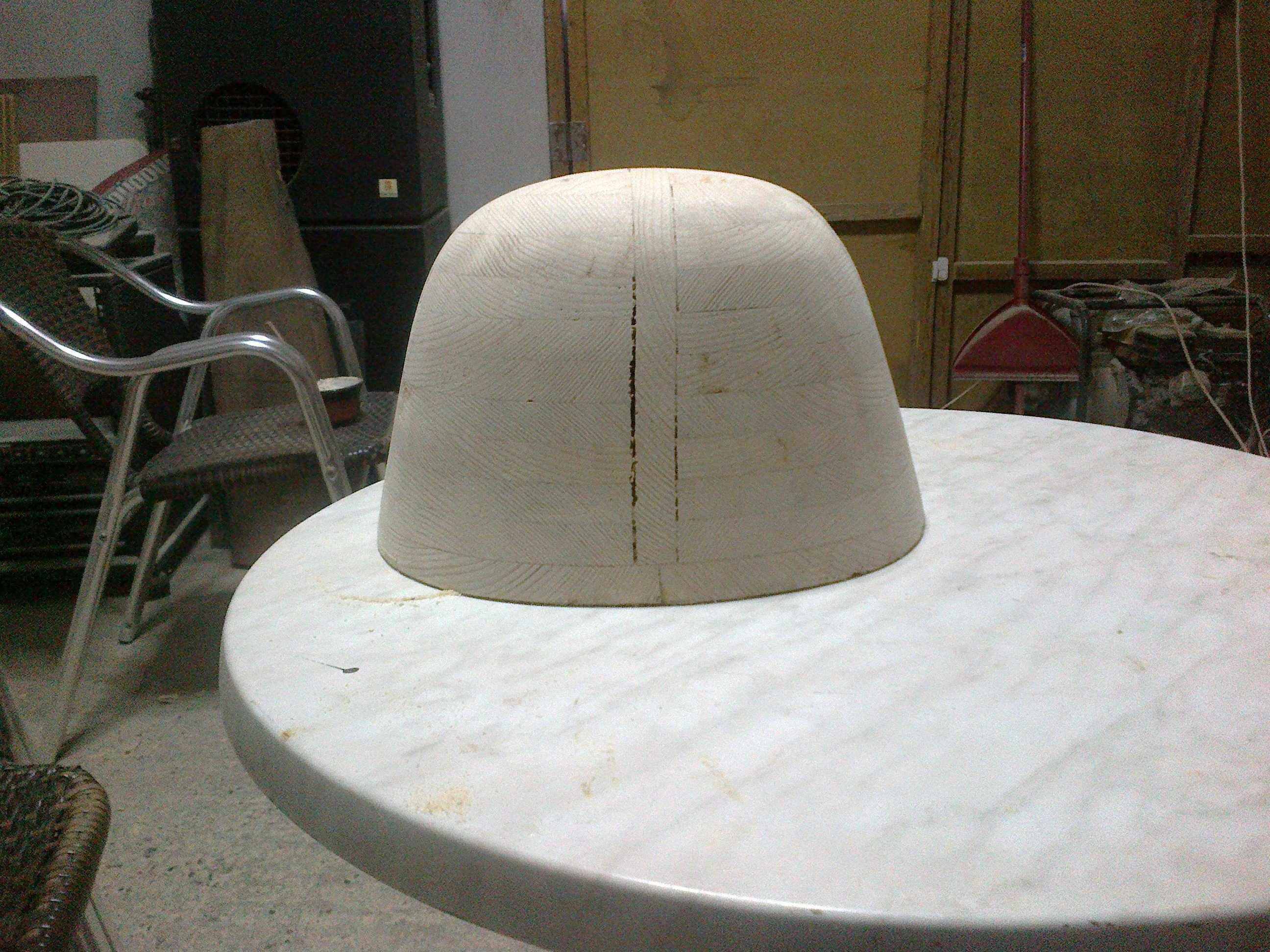

Ειμαστε σχεδόν ετοιμοι για να ξεκινησουμε την τοποθετηση των δουγιων!!!

χρησιμοποιησα ενα φλαμουρι που το εχω κοψει εδω και 3 χρονια ..
φιλε μου καλη αρχη και απο μενα!  μηπως ομως ειναι λιγο νωρις για να χρησημοποιησεις αυτο το ξυλο? Αν ειναι αυτο της φωτο, ειναι φρεσκοτατο, ουτε καν ο φλοιος δεν εχει ξεκολλησει απο πανω του, ποσο μαλλον παραμεσα.
