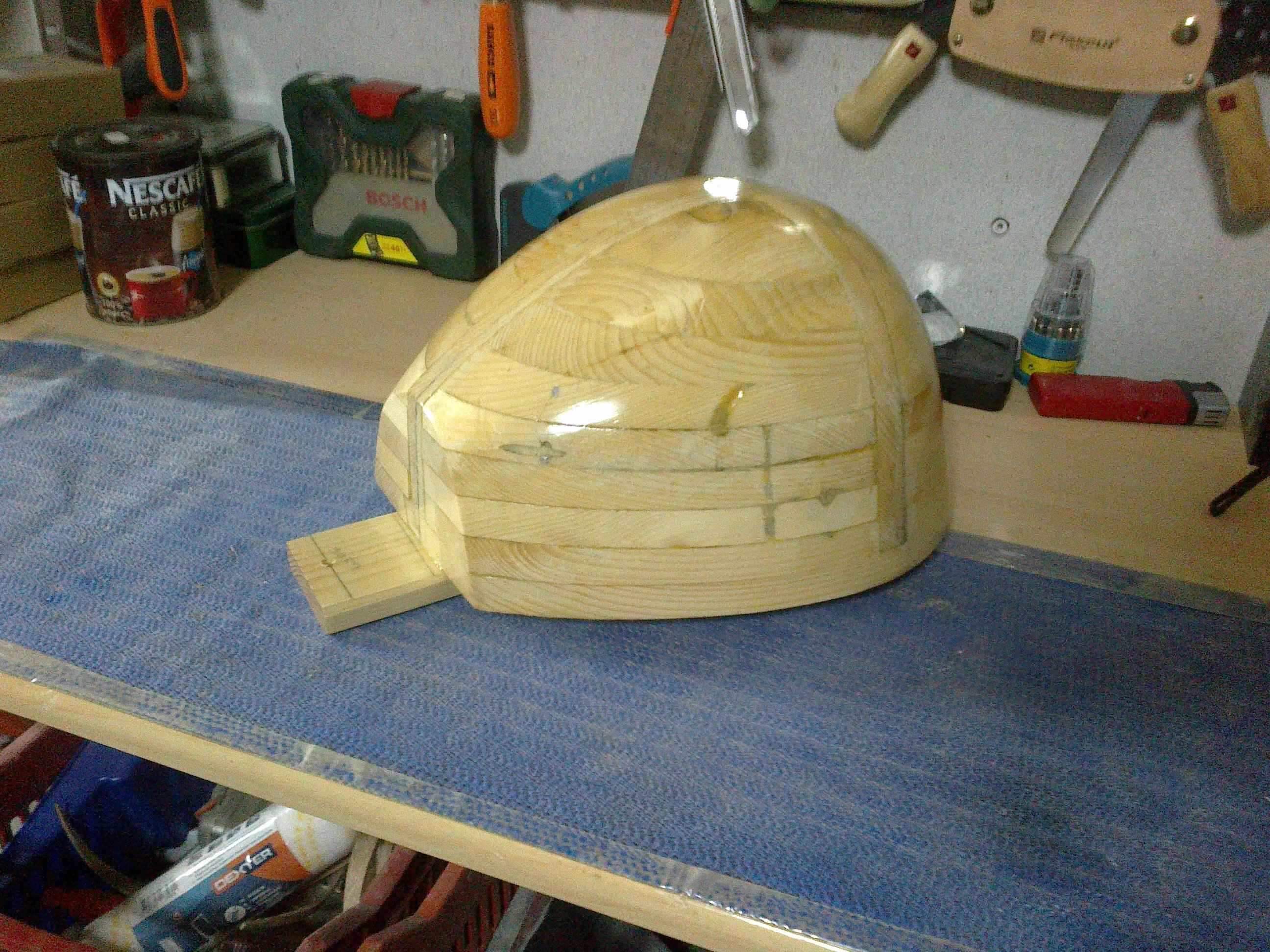

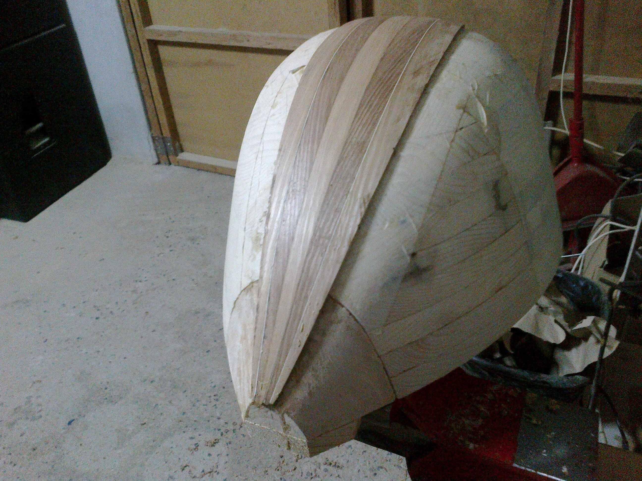

Και σιγα σιγα αρχιζει να φοραει τα καλα του ρουχα το καλουπακι!!!Καρυδια αβαφη κομμενη 3-4 χρονακια πριν απο ενα χοραφι που μας ενοχλουσε γιατι σκιαζε τα δεντρα μας...
  • Μηνύματα: 587
  • Αγαπημένο ξύλο: Σφενδαμος
Απ: ΚΑΤΑΣΚΕΥΗ 8 ΧΟΡΔΟΥ ΚΑΛΟΥΠΙΟΥ
« Απάντηση #18 στις: Μαρτίου 17, 2014, 11:57:18 μμ »
Γιαννη ωραια παει η κατασκευη, μια παρατηρηση αν και δεν ειμαι ιδικος τα καρφακια αυτα ειναι για τσιμεντο θα πληγωσεις το καλουπι σου .

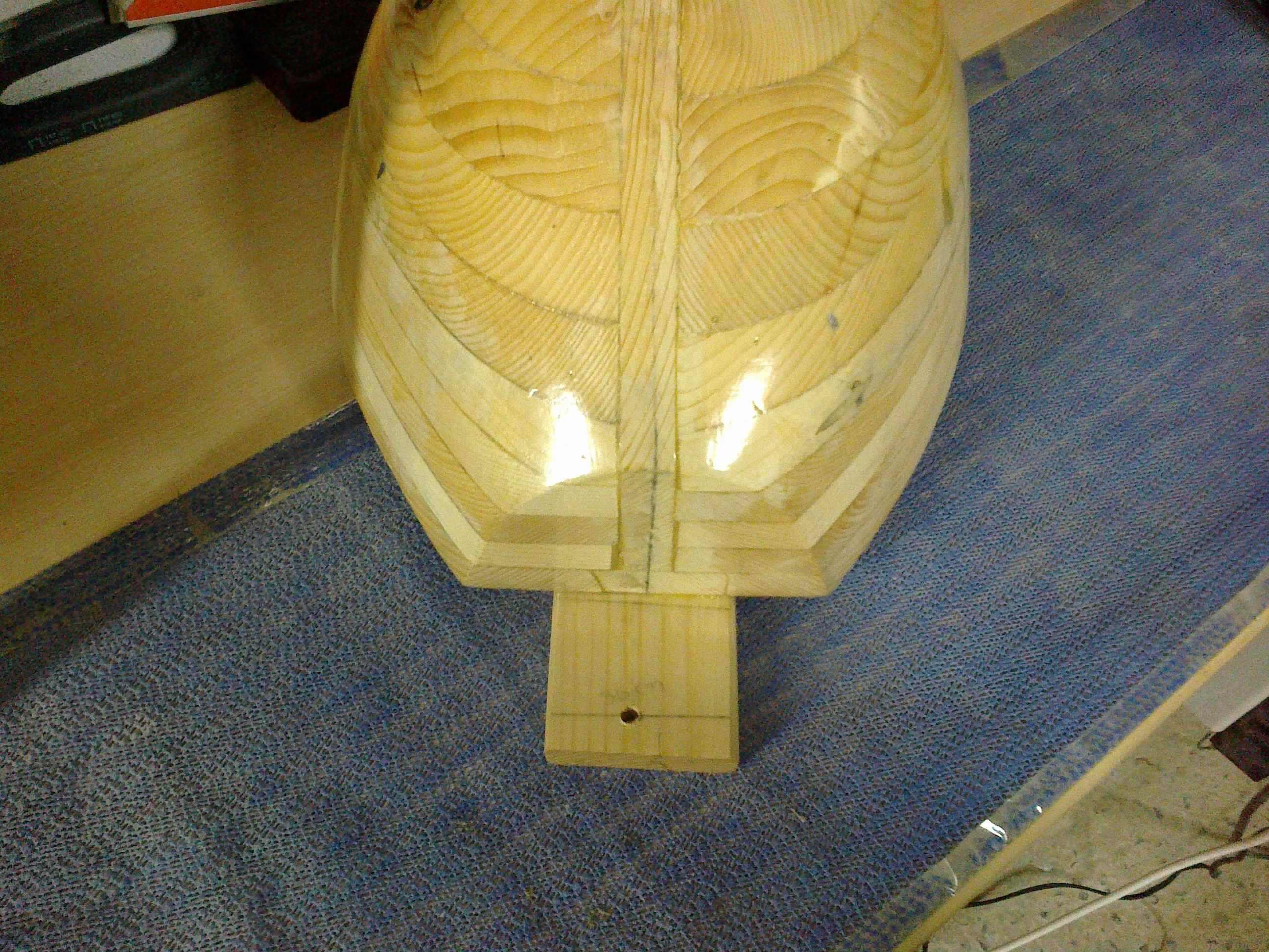

ΓΙΑΝΝΟ ΕΧΕΙ ΔΙΚΙΟ Ο ΘΑΝΟΣ. ΕΙΝΑΙ ΚΡΙΜΑ ΝΑ ΚΡΑΤΑΣ ΤΙΣ ΔΟΥΓΙΕΣ ΜΕ ΡΟΚΑ. ΣΤΟ ΤΡΙΤΟ ΟΡΓΑΝΟ ΘΑ ΕΧΕΙ ΓΙΝΕΙ ΣΑΝ ΚΟΣΚΙΝΟ. ΕΙΝΑΙ ΠΟΛΥ ΧΟΝΤΡΑ ΑΥΤΑ...........

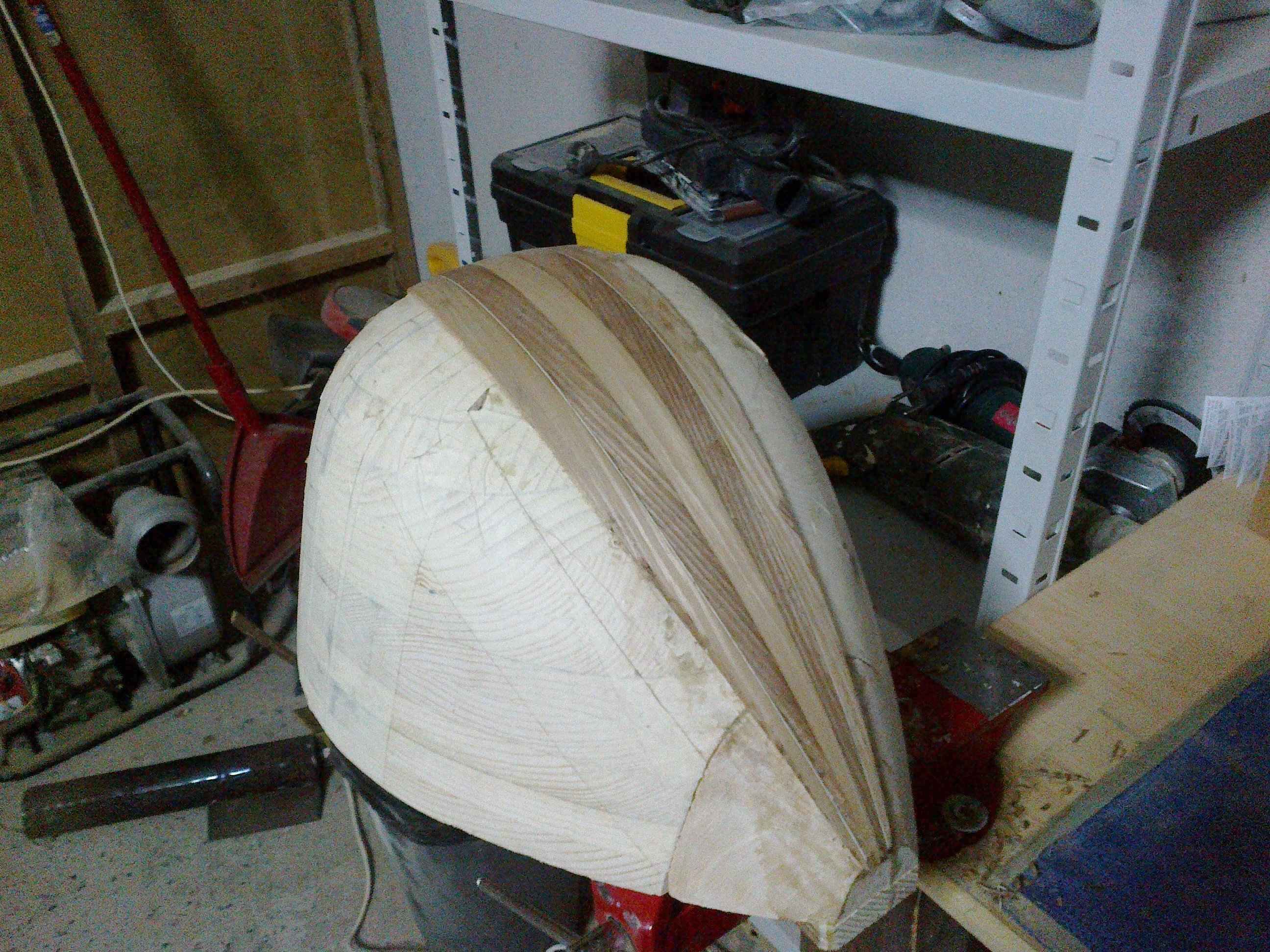

Παιδια βοηθηστε λιγο γιατι εχω κολλησει σε αυτο το σημειο!!!ειναι 3η δουγα δεξια και δεν μου βγαινει με τιποτα!μπορει καποιος να μου πει συμφονα με το καλουπι πως πρεπει να πλανισω?Το ιδιο μου κανει και η αριστερη εχω χαλασει 5-6 δουγες και τις λυπαμαι...

Βασικα το καλουπι μου φαινεται πολυ ψηλο.
Αν μπορεις βαλε μια φωτο απο το σημειο συγκλιση πισω.

Μαυτό τό καλούπι ιωάννη καί μέ κλειστά μάτια θά μπορούσες νά τό κάνεις. Από τήν αριστερά μεριά όπως τό βλέπουμαι είσαι καλλά. Από τήν δεξιά μεριά είσαι λάθος. Ξεκόλα τήν ντούγα καί πλάνισε μία άλλη.  Τόλάθος είναι στό πλάνιζμα τής ντούγας στό μπροστινό τάκο.  Αφού κάνεις αυτή τή δουλειά  μετά θά πλανίζης τίς υπόλοιπες  ντούγιες μόνο από τή μέσα μεριά

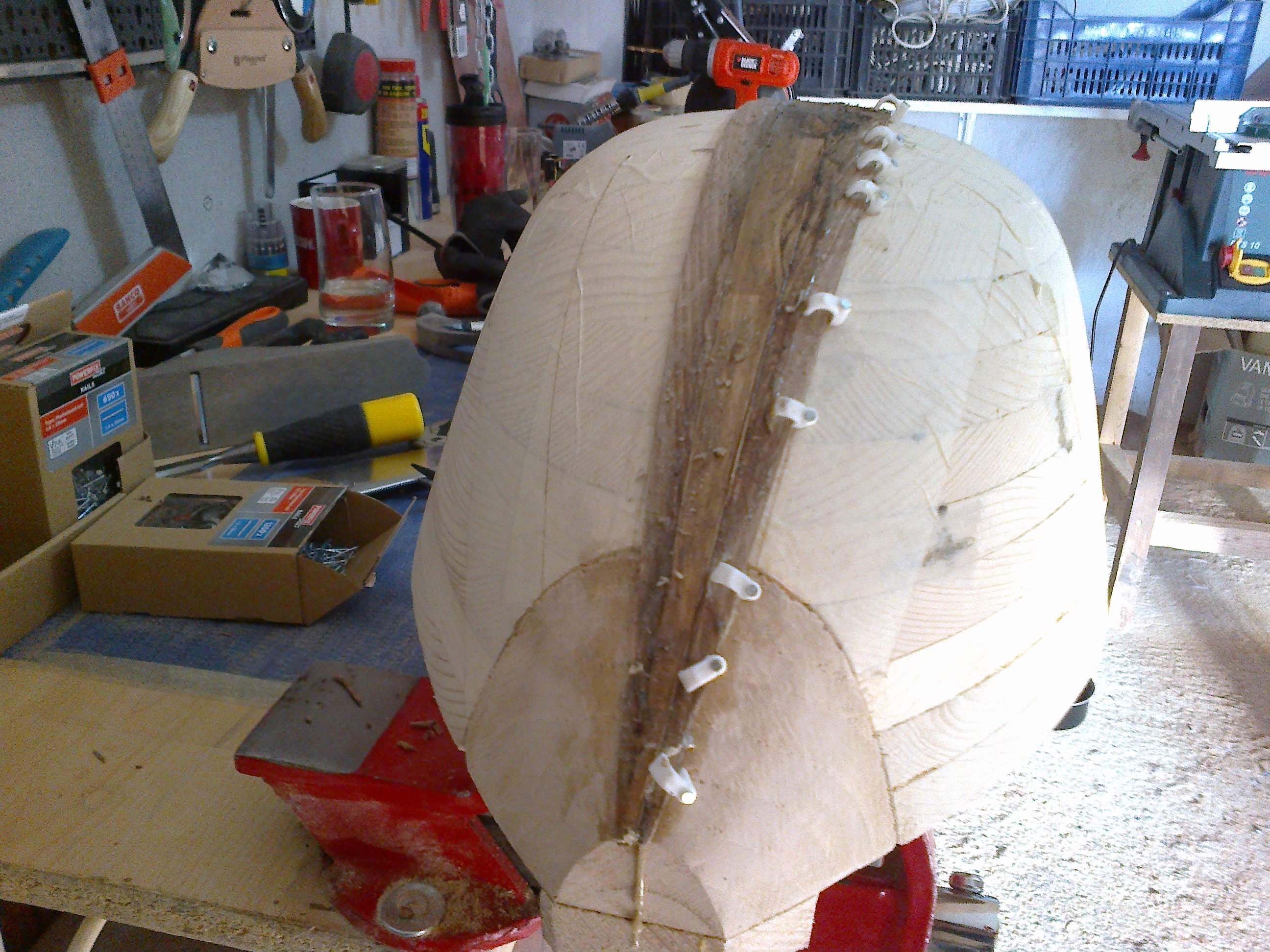

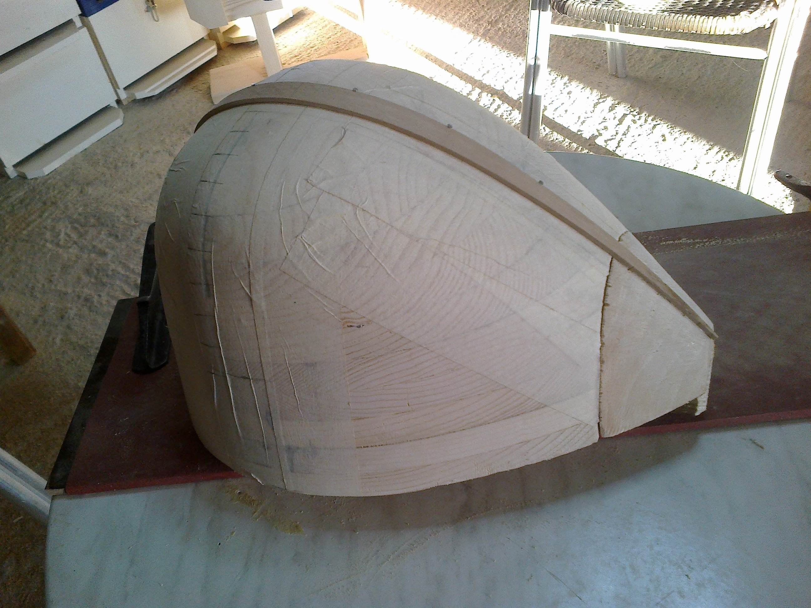

Τελικα το χαλασα και διορθωσα το καλουπι απο την αρχη γιατι ηταν παρα πολυ δυσκολο να γινει το σκαφος!!!το περασα και 5-6 χερακια λουστρο..παιδια οπως ειναι λουστραρισμενο υπαρχει περιπτωση να κολλησουν οι δουγες πανο στο καλουπι?

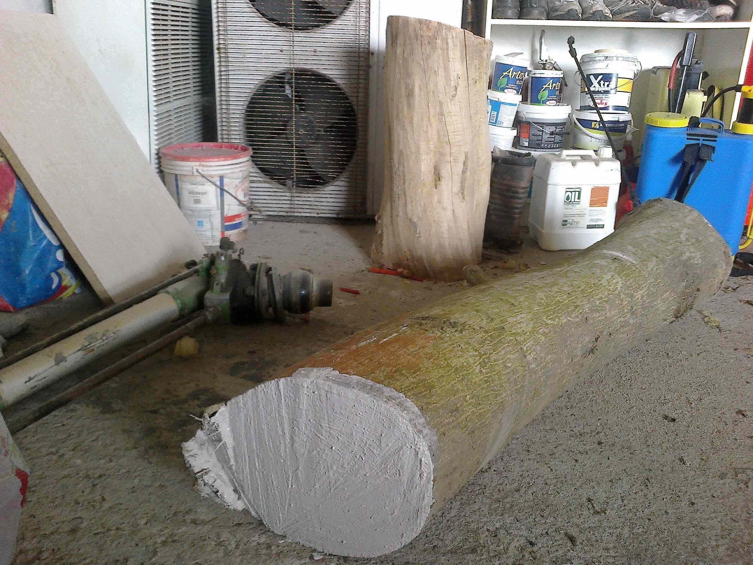

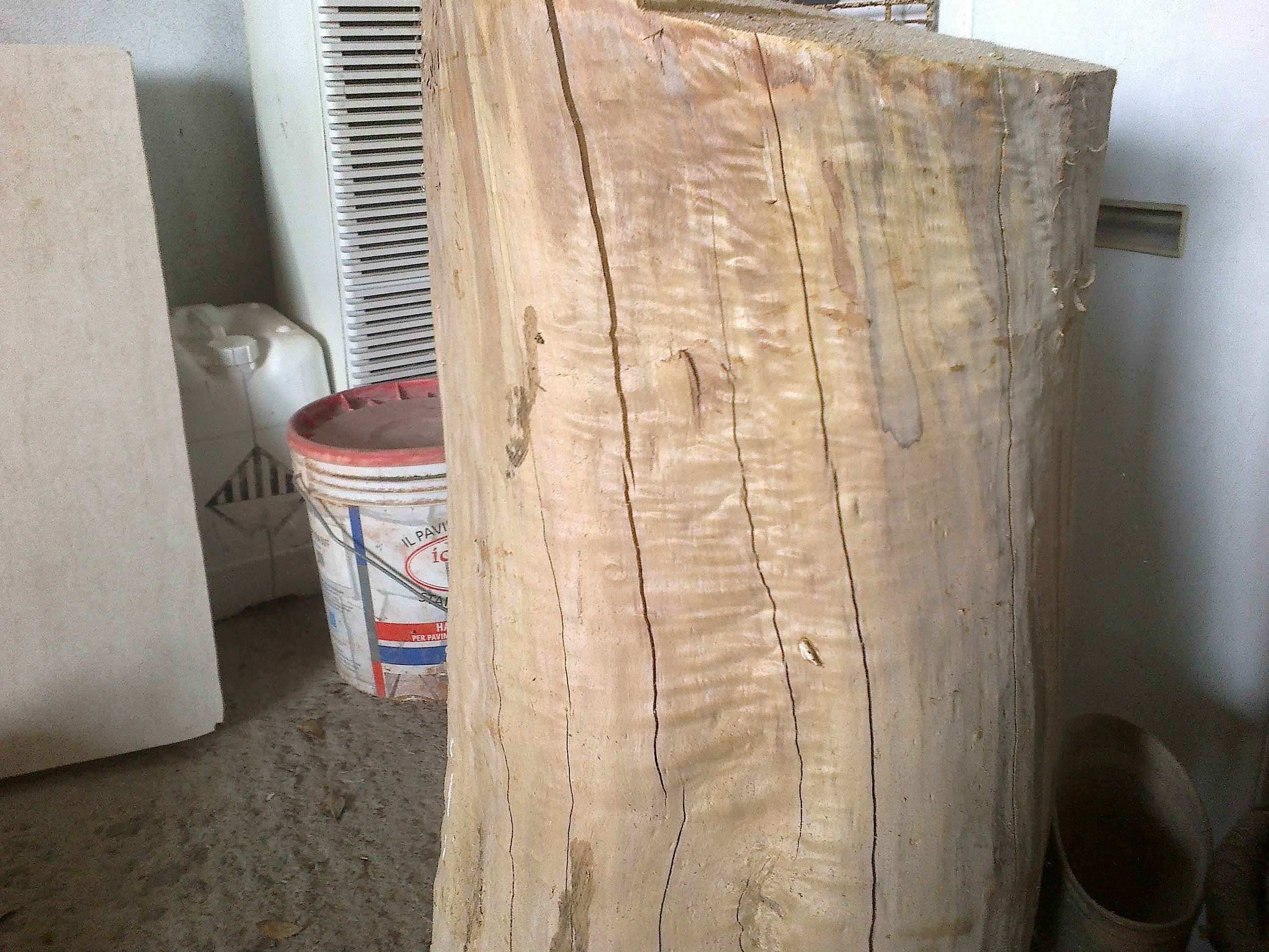

Μια που δεν ειχα και τι αλλο να κανω λεω ας κοψω και μια καρυδια να βρισκετε στο εργαστηριο!!! κορμος 1.80m και παρακατω ειναι ενας σφενδαμος εξερετικης ποιοτητας κομμενος σε βουνο της Δραμας 3 χρονια πριν

ο Κωστας ο Πλιακόνης λουστραρε το καλούπι κ δεν είχε θέμα, απ οτι μου ειπε το περασε βερνίκι πατοματος και δεν κολλάνε οι δουγιες πάνω σε καμία περίπτωση, μονο προσεχε στην διαμόρφοση του τακου μην το φας καταλάθος και βγει ξυλο απο μεσα και έχεις κανα θεματακι. ωραίος κορμός, θα βγαλεις απο κει πολύ πράμα, το σφενταμάκι εχει καργα σκάσιμο, τι θα το κόψεις δουγιες;

Φίλε μας Γιάννη η συμβουλή που σου δίνει ο μαστροchris ειναι ή καλύτερη, σαν ποιο παλιός εδώ μέσα που είναι, τώρα όσο για τον σφένδαμο μπορεί και να είσαι τυχερός γιατί βλέπω κατσαρόνει στην άκρη, και μπορεί και μέσα να σου βγάλει το "μουαρε" και τότε ποιος την χάρη σου θα έχεις ένα φοβερό υλικό το μόνο μείον τα σκασίματα μην στα κάνει παραμέσα, με το λουστράρισμα πάντως οι δούγιες δεν κολλάνε έκανα test στο δικό μου
