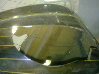

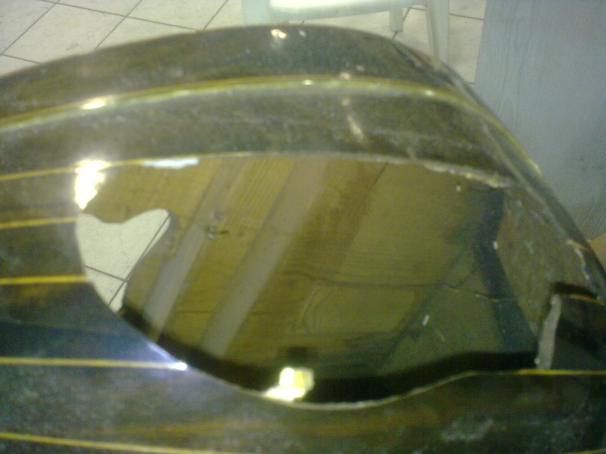

ντουγιες δεν υπαρχουν ειναι κοματια.
τωρα ειδα πως για να ξεκολησω το καπακι πρεπει να ξεκολησω και την ταστιερα απο το μπρατσο και ειναι ολοισιο να το κανω λες? η θα του κανω ζημια?
και αν δεις στην δευτερη φωτο αυτο το ξυλο που δεν ξερω πως λεγεται που αγκαλιαζει τις ντουγιες εχει σπασει
οποτε μαλλον θελω ντουγιες κ αυτο το ξυλο
αν το κανω σκαφτο τον τακο τον αφερω?
