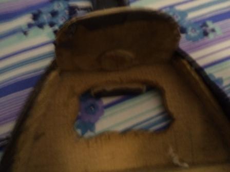

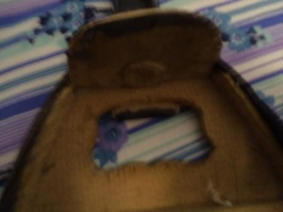

« Απάντηση #30 στις: Φεβρουαρίου 07, 2014, 02:22:56 μμ »
ΟΚ!!! Σας ευχαριστω ολους σας ρε μαγκες για την βοηθεια
ναστε καλα και να δημιουργητε.
Α κατι ακομα στην φωτογραφια φαινετε πως ειναι συνδεμενο το μπρατσο με τον τακο.
υπαρχει περιπτωση να το αφαιρεσω χωρις να ξεκολισω την ταστιερα απο το μπρατσο και να βγει και το καπακι αθικτο?
ισως ζεσταμα με πιστολακι για τα μαλια?
η λεω μαλακιες?
Απ: ανασταση παλιου μπαγλαμα
« Απάντηση #31 στις: Φεβρουαρίου 07, 2014, 03:02:41 μμ »
παίζει ρόλο η κόλλα που έχει χρησιμοποιηθεί. Αν είναι υδατοδιαλυτή, έχουμε περισσότερες ελπίδες.
Γενικά μαλακώνουν με ζέσταμα. Προσωπικά μόνο ταστιέρες έχω ξεκολλήσει, με λάμα και πιστολάκι (ζεσταίνεις διαρκώς την λάμα και την περνάς ανάμεσα).
Η περίπτωση αυτή είναι σαφώς πιο δύσκολη.
Δοκίμασε με πιστολάκι και λάμα, δες όμως και πιο δραστικές λύσεις με ατμό (που χρησιμοποιούν για σετάρισμα μανικιού) να παίρνεις ιδέες:
http://www.bryankimsey.com/necksets/neckpull.htm
http://www.bryankimsey.com/necksets/steaming.htm
κι εδώ μια κατασκευή που χρησιμοποιεί καφετιέρα για την παραγωγή του ατμού:
Harmony Neck reset-Steam out
