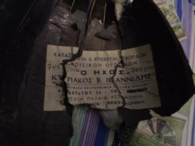

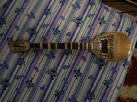

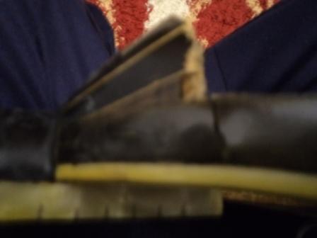

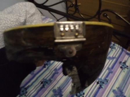

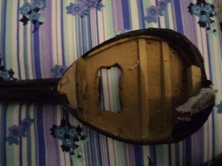

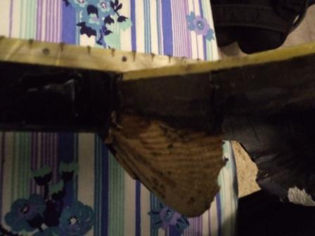

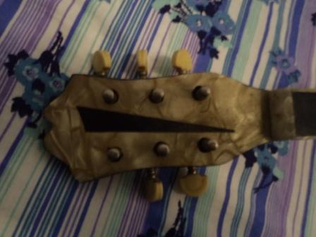

καλλησπερα σε ολους τους μερακληδες της παρεας.

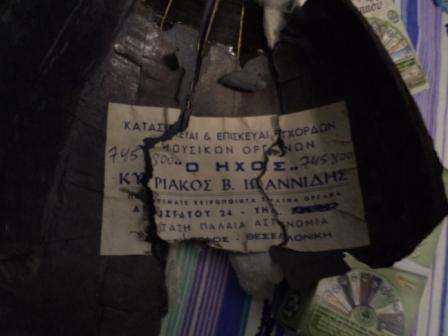

θα ηθελα την βοηθεια σας.Επεσε στα χερια μου ενας μπαγλαμας,μου τον εδωσε ενας μπαρμπας μου που τον ειχε ο πατερας του και μου ειπε πως ειναι πανω απο 30 χρονων.Ειναι φτιαχμενο απο τον ΚΥΡΙΑΚΟ ΙΩΑΝΝΙΔΗ στην Θεσαλονικη,οι ντουγιες απο πισω ειναι κοματια λες και την κοπανησε καποιος σε κανα κεφαλι.πρεπει οποσδηποτε να τον φτιαξω.
τα χερια μου γενικα πιανουν ομως απο οργανοποιια δεν εχω ξανα ασχοληθει
θα ηθελα λοιπον οποιος μπορει να μου πει τι βηματα να ακολουθησω και τι εργαλεια θα χρειαστω?
Υ.Γ.πρεπει ομως να σας στειλω και τις φωτογραφιες που πολεμαω ωρες και δεν τα καταφερνω καλα μ'αυτα τα μηχανηματα του διαβολου

« Απάντηση #7 στις: Φεβρουαρίου 04, 2014, 03:26:41 μμ »
οι φωτο!!!

Απ: ανασταση παλιου μπαγλαμα
« Απάντηση #8 στις: Φεβρουαρίου 04, 2014, 03:30:08 μμ »

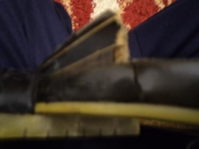

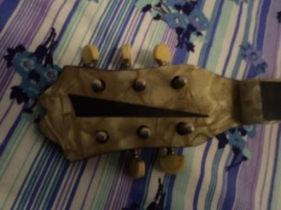

« Απάντηση #10 στις: Φεβρουαρίου 04, 2014, 04:16:33 μμ »

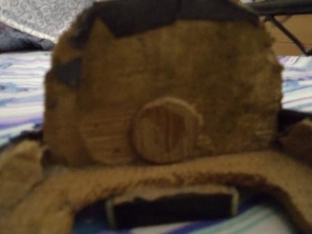

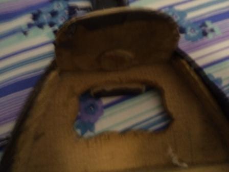

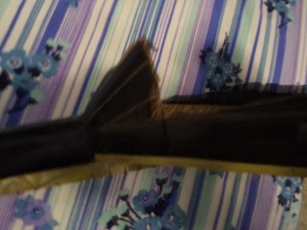

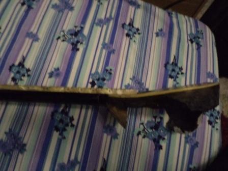

αυτός ο μπαγλαμάς σίγουρα έχει έρθει σε επαφή με κεφάλι... ;D ;D
να επισημανω θελω να το κανω σκαφτο

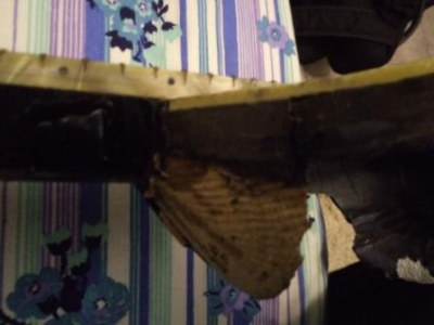

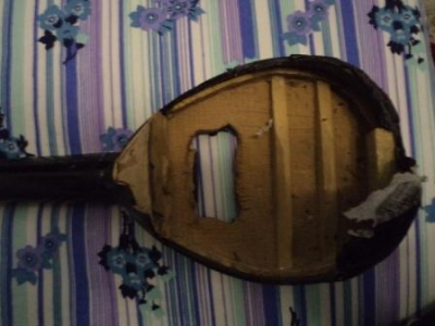

πραγματικά υπάρχει περίπτωση επισκευής αυτού του σκάφους ? φαντάζομαι ότι θα είναι τρομερά δύσκολο.  αν το κάνεις σκαφτό εννοωντας το σκάφος, θα κρατήσεις εννοείς το μάνικο με το καράολο, και το καπάκι ( είναι σπασμένο ή μου φαίνεται στις φωτογραφίες? ) και θα σκάψεις ένα σκάφος απο την αρχή. αν το καπάκι είναι σπασμένο πάλι άλλη διαδικασία.
άρα θα  ξεκολήσεις το μάνικο απο τον τάκο και το καπάκι επίσης. και μετά να το ξανασυνδέσεις με το όποιο σκάφος .
νομίζω πω πρέπει να δείς πως θα ξεκολήσεις το μανίκι απο τον τάκο για αρχή άρα αποσυναρμολόγηση και μετά έλεγχος των κομματιών.φαίνεται περίεργη η ένωση (λες και ξέρω πολλές  ;D) . περίμενε καμια απάντηση απο καποιον πιο έμπειρο. οπλίσου με υπομονή και θα τα καταφέρεις, γιατί φαίνεται να θέλει πολύ δουλειά το όργανο.
« Απάντηση #11 στις: Φεβρουαρίου 04, 2014, 04:32:18 μμ »
γειά σας.
Χωρίς να είμαι έμπειρος, να πω τη γνώμη μου: το "επισκευάζεται" μάλλον πρέπει να αφορά στο όργανο και όχι στο σκάφος. Μάλλον για "ανακατασκευή" πρόκειται.
Πιο εύκολο μου φαίνεται να διατηρηθεί το σύνολο [καράολο-μάνικο-τάκος] (εφόσον είναι συμπαγές και ίσιο), να αφαιρεθεί το καπάκι και να "χτιστεί" νέο σκάφος με οδηγό τον τάκο και το περίγραμμα του καπακιού (εφόσον είναι και αυτό "διατηρήσιμο"). Εγώ θα το έκανα με ντούγες. Και σκαφτό γίνεται (με οδηγό πάλι τον τάκο) αλλά είναι πιο ζόρικο και δεν έχει και πολύ νόημα, λαμβάνοντας υπόψη την συνολική αισθητική και στήσιμο του οργάνου (σαν "μικρογραφία μπουζουκιού") που κατά την γνώμη μου "ζητάει" ντούγες.

να και ο κατασκευαστής, φαίνεται να έχει ακόμα εργαστήριο
http://www.vrisko.gr/details/7k33756ebg6f2h5_3eck455c5k77ck4c
« Απάντηση #13 στις: Φεβρουαρίου 04, 2014, 04:53:49 μμ »
το μανικη και το καπακι ειναι καλο και θελω να χρησιμοποιησω το ιδιο και με το περιγραμα να φτιαξω ενα σκαφτο και ο λογος ειναι οτι μου φαινεται πιο ευκολος τροπος μιας και δεν εχω ξανα ασχολιθει με το αθλημα,με ντουγιες μου φαινεται ποιο δυσκολο.τα βηματα που θα ακολουθησω θα ειναι με την δικη σας βοηθεια.
 αν τελικα το κανω σκαφτο τον τακο πρεπει να τον ξεκολησω και αν ναι πως???
« Απάντηση #14 στις: Φεβρουαρίου 04, 2014, 05:25:51 μμ »
Αν εχεις ολα τα κομματια για μενα αφαιρεις προσεκτικα το καπακι με ζεσταμα και σπατουλα και ξαναχτιζεις το σκαφος χωρις να αφαιρεσεις το μανικο (σαν παζλ)οπου σου λειπει φιλετο προσθετεις οπου σου λειπει μικρο κομματι ξυλο βαζεις σκονη και κολλα ,ξεκινας το χτισιμο απο τον τακο πανω στα παλια σημαδια .σημειωσε πως αφαιρεις καπακι για να μπορεις να δουλεψεις και απο τις δυο μεριες το καπακι με ευλαβεια γιατι θα το ξαναβαλεις
καλη επιτυχια
