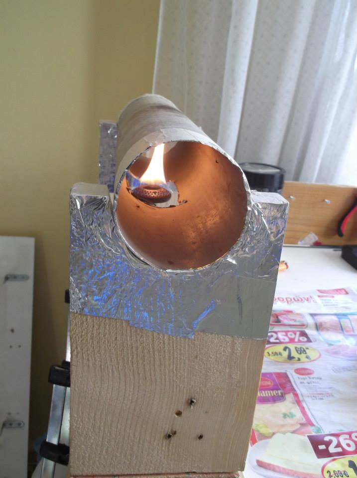

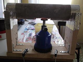

Ξεκινησα  πριν μπει το νέο έτος την κατασκευη σκαφους για τρίχορδο μπουζουκι.  Το ξύλο ειναι καρυδια αμερικής. Και πιο κάτω είναι μια διαταξη που με βολεύει για το λύγισμα της δούγας. Σωλήνα αλουμινίου-κομμάτι κομμένο απο σωλήνες που ποτίζουμε τα χωράφια και ενα γκαζακι καλά στερεωμένο  στο επιθυμητο ύψος.

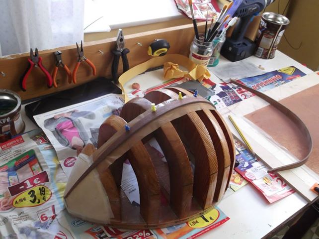

το καλούπισου το λούστραρες ή το έχεις περάσει κερί για να μην κολάν οι δούγιες πάνω

Ευχαριστω παιδια. Xρηστο απλα λουστρο το περασα. Νικο μόνο καρυδια θα χρησιμοποιησω, ουτε φιλετα αναμεσα, μιας και ειναι η δευτερη κατασκευη, θα ειναι απλή επισης. Δουλευω πολυ αργα λογω ελλειψης χρονου και θερμανσης στο χώρο αλλα πιστευω καποτε να γίνει.

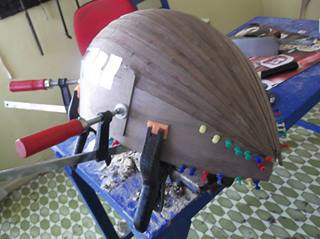

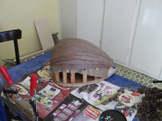

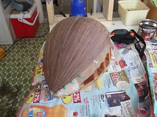

Mε αργα βήματα προχωράω το σκάφος, με ξυλο καρυδιά αμερικης. To εκανα με 19 δουγιες. Φιλετα όπως είπα δεν δοκίμασα να βάλω.Μιας και δεν χρησιμοποιώ φιλέτα ειπα να κολλησω τις δουγες μεταξύ τους με κολλα Titebond, φροντιζοντας να εχουν απολυτη επαφη μεταξυ τους. Το σκαφος δεν το χω τρίψει καθόλου ακόμη αλλά λόγω του οτι η κόλλα στεγνώνει αργα  και καθαρίζεται με νερό, δεν εχει λερώσει με περίσσιες κόλλες πολύ. Καποιες δούγιες μου είναι ανισόπαχες σε καποια σημεία. Σε μια περιοχη ηταν 2.9mm και σε καποια αλλη εφταναν μεχρι και 3.8mm , με αποτελεσμα να εχω μικρα σκαλοπατακια που θα εξαφανιστουν με το τριψιμο.
Τελος αν και εχουν ξαναειπωθεί, να πω σε αυτους που τωρα ξεκινανε, πως μεγαλη σημασια εχει  πριν το πλάνισμα καθε δούγας,  να τη φερνω με το λύγισμα, σχεδον ακριβως εκει που πρέπει. Μετα το λυγισμα πλανιζω τη μεσα πλευρα ωστε να ρθει σε πληρη επαφη με την προηγουμενη δουγα αλλα και να πατα καλα στο καλούπι απ την ελευθερη πλευρα, που θα κοληθει η επωμενη δουγα. Επειτα σε 7 σημεια της δουγας σημειωνω το πλατος που θα εχουν οι δουγιες μου και μετα πλανιζω την εξω πλευρα ωσε να προσεγγισω τα σημεια αυτα. Μετα σε ισια επιφανεια γυαλοχαρτιζω την εξω πλευρα να γινει απολυτως ίσια, ωστε να εφαρμωσει ανετα η επωμενη δουγα. Οποιες παρατηρησεις και συμβουλες δεκτες....

Σταύρο δεν φαίνοντε οι φωτογραφείες

Σταύρο το πας σφαίρα βλέπω μπράβο πολυ ωραία η δουλειά σου συγχαρητήρια

Πάρα πολύ καλή δουλειά φίλε. Αυτο που έχεις βάλει απο μέσα για να μην κολλήσουν οι ντούγιες στο καλούπι τι ακριβως είναι; σαν λαδόκολλα μοιάζει. Πολύ όμορφο  θα βγεί -καλή συνέχεια-
