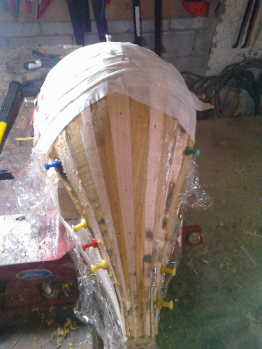

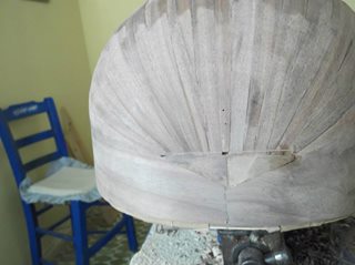

Στην τελευταια φωτο εχεις τοποθετησει το πλαιναρι.Ωστοσο βλεπω πινεζες στο μπροστα μερος.Το εχεις καρφωσει στο καλουπι;
Αν ναι μετα πως καλυπτεις τις τρυπες;

Ναι δεν με βολευε να βαλω σφιχτηρες και καρφωσα απο πανω. Επισης σ εκεινο το σημειο το πλαίναρι μου ηταν πιο παχυ (περιπου 3.5mm) απο αλλα σημεια και μαλλον επρεπε το μερος αυτο να το βαλω προς τα πισω στη κολατζα. Βεβαια επειδη ειχε παραπανω παχος, με βοηθησε να το καρφωσω χωρις κανενα απροοπτο. Σκοπευω να τις στοκαρω με σκονη καρυδιας και κυανοκρυλικη, ειναι μικρες. Πιστευω να μη φαινονται....εντονα. Το ειδα απ τον συντοπίτη Ζαρκάδα:

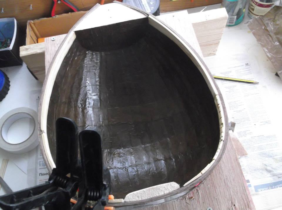

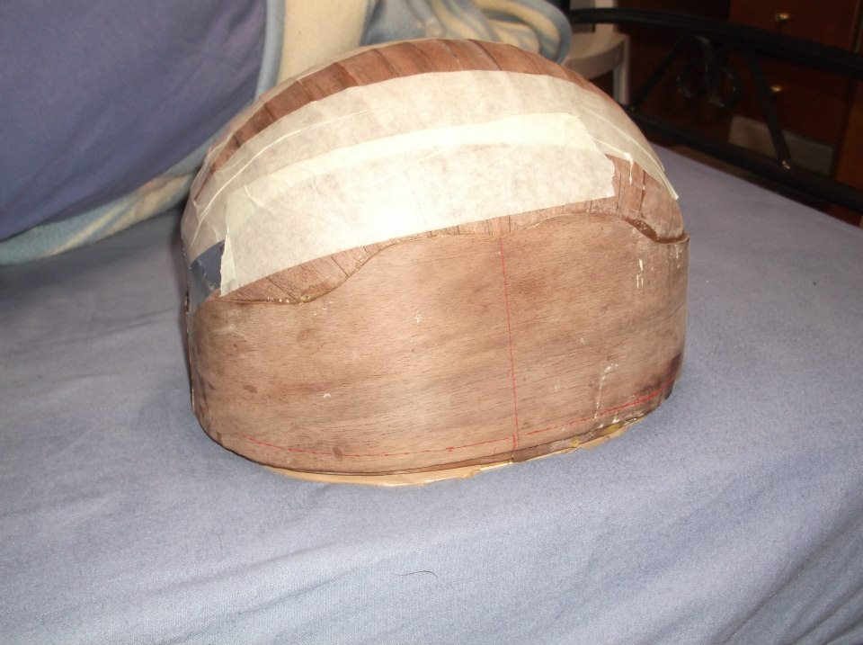

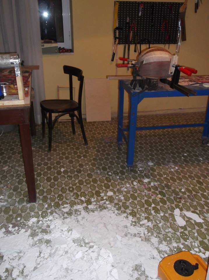

Συνεχισα και τελειωσα το σκάφος του Μπουζουκιού. Πέρα απο την ελλειψη χρόνου και της θερμανσης στο εργαστήρι, είχα και άλλα απρόοπτα. Οταν κόλλησα τα παραπέτια, την νύκτα έπεσε το ταβάνι να μου χαλάσει το όργανο, αλλα ευτυχώς οι σοβάδες σκάσανε λίγα εκατοστά δίπλα απο το σκάφος, που ήταν εκεινη την ώρα στη μέγγενη.  Είπαμε περα απο χαρές εχει και τα απρόοπτα αυτη η τέχνη, αλλα όχι κι ετσι!  Θα το τρίψω, θα το ξεκαλουπώσω και θα ανεβασω φωτογραφίες τις επωμενες ημέρες. Μεχρι στιγμης είμαι ικανοποιημένος μιας και η εφαρμογή στις δουγιες είναι πολύ καλή, αλλα και η κολάτζα που την φοβόμουν έστρωσε πολύ καλα μετα απο πολυ κόπο. Δεκτή κάθε παρατηρηση και συμβουλή...
Μεσα στη βδομαδα θα φτιαξω καπάκι και μανίκι....
Δυο ερώτησεις:
1) Εχω κολλήσει όλο το σκαφος ακομη και τις δουγιες με titebond. Αν περασω εσωτερικα το σκαφος με γαζα και ψαροκολλα θα εχω καποιο προβλημα, υπαρχει καποιο κόλπο? Ρωταω γιατι στο πρωτο όργανο μου σήκωσαν οι δουγιες όταν περασα γαζα και κόλλα (βεβαια λόγω πρωτης κατασκευης τοτε οι δουγιες δεν είχαν και την καλυτερη επαφη). Προτείνετε κατι άλλο?
2) Απο κλειδιά καλής ποιότητας τι προτείνετε? Δεν εχω ιδέα. Επίσης όσον αφορα το ανοιγμα στις τρυπες του καράολου, είναι στάνταρ οι αποστασεις και τα μεγεθη? Σε άλλη αναρτηση του φόρουμ ελέγαν πως η αποσταση απο κέντρο σε κέντρο του κάθε πύρου της κλειδιέρας, είναι στανταρ. Ισχύει? Ρωταω για να κάνω τις τρύπες των κλειδιών πριν τα παραγγείλω...Επίσης αν ξερω τα κέντρα των πύρων που πεφτουν ακριβώς, το ανοιγμα των τρυπών θα μου  ειναι πιο ευκολο.
« Τελευταία τροποποίηση: Φεβρουαρίου 02, 2014, 03:20:51 πμ από Σταύρος Κοντοκώστας »
Απ: Ξεκινημα τρίχορδου- Δεκεμβρης 2013
« Απάντηση #19 στις: Φεβρουαρίου 02, 2014, 10:50:22 πμ »
ΕΠΕΣΕ Ο ΟΥΡΑΝΟΣ ΣΤΟ ΚΕΦΑΛΙ ΣΟΥ ΩΡΕ ΣΥΝΤΟΠΙΤΗ? ΡΕ ΤΙ ΓΙΝΕΤΕ...........
ΠΑΝΩ Σ ΑΥΤΑ ΠΟΥ ΡΩΤΑΣ. ΝΑ ΓΑΖΩΣΕΙΣ ΜΕ ΨΑΡΟΚΚΟΛΑ ΤΟ ΕΣΩΤΕΡΙΚΟ ΤΩΡΑ ΠΡΙΝ ΤΡΙΨΕΙΣ Η ΞΥΣΕΙΣ ΤΟ ΕΞΩΤΕΡΙΚΟ ΕΤΣΙ ΩΣΤΕ ΝΑ ΕΧΕΙΣ ΨΑΧΝΟ ΣΤΙΣ ΔΟΥΓΙΕΣ. ΠΡΙΝ ΤΟ ΚΑΝΕΙΣ ΑΥΤΟ ΤΡΑΒΑ ΚΑΙ ΜΕΡΙΚΕΣ ΧΑΡΤΟΤΑΙΝΙΕΣ ΑΠ ΕΞΩ ΓΙΑ ΝΑ ΚΡΑΤΑΝΕ ΚΟΝΤΡΑ.
ΔΕΥΤΕΡΟ ΚΑΙ ΒΑΣΙΚΟ......ΜΗΝ ΚΑΝΕΙΣ ΤΡΥΠΕΣ ΠΡΙΝ ΠΑΡΕΙΣ ΤΑ ΚΛΕΙΔΙΑ ΣΤΑ ΧΕΡΙΑ ΣΟΥ. ΕΧΟΥΝ ΜΙΚΡΟΔΙΑΦΟΡΕΣ ΑΠΟ ΜΑΡΚΑ ΣΕ ΜΑΡΚΑ.
ΑΓΟΡΑΣΕ ΑΚΡΙΒΑ Η ΦΤΗΝΑ, ΑΛΛΑ ΓΙΑ ΝΑ ΒΑΛΕΙΣ ΤΡΥΠΑΝΙ ΣΤΟ ΚΑΡΑΟΛΟ ΚΑΛΟ ΘΑ ΕΙΝΑΙ ΝΑ ΤΑ ΕΧΕΙΣ ΜΠΡΟΣΤΑ ΣΟΥ.
ΕΛΑ ΤΑ ΛΕΜΕ.........

Γεια σου ρε Κωτσαρήή! Ωραιος, θα βαλω τις γαζες απο μεσα και μετα παλι στο καλουπι για τριψιμο απ εξω....
« Απάντηση #21 στις: Φεβρουαρίου 02, 2014, 02:43:45 μμ »
ΟΧΙ ΡΕ ΣΤΑΥΡΟ...ΑΜΑ ΓΑΖΩΣΕΙΣ ΔΕΝ ΞΑΝΑΜΠΑΙΝΕΙ ΤΟ ΣΚΑΦΟΣ ΣΤΟ ΚΑΛΟΥΠΙ

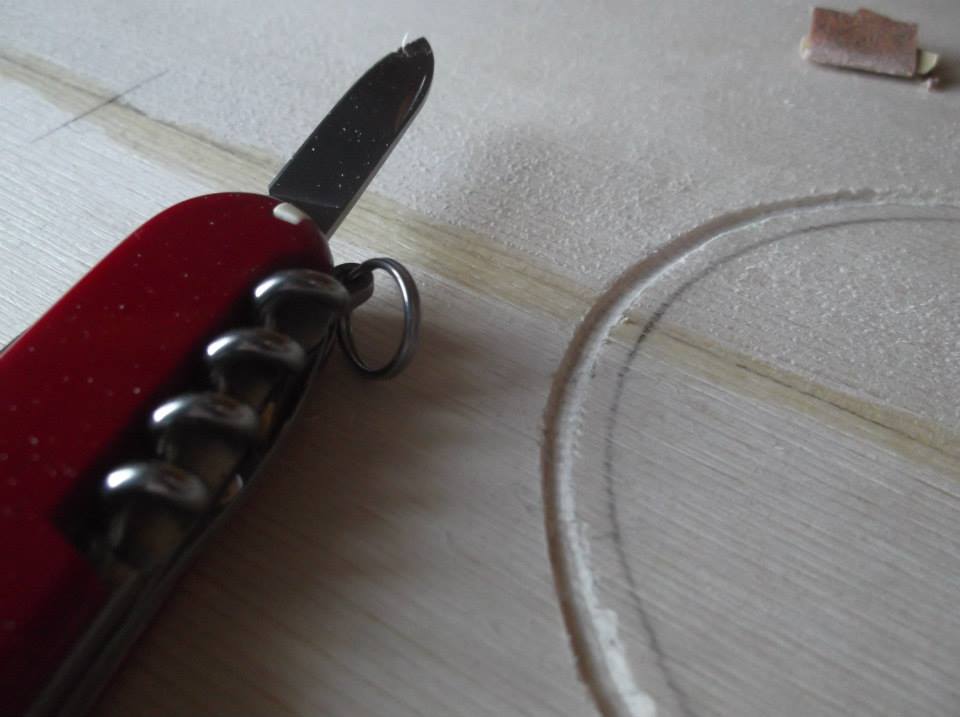

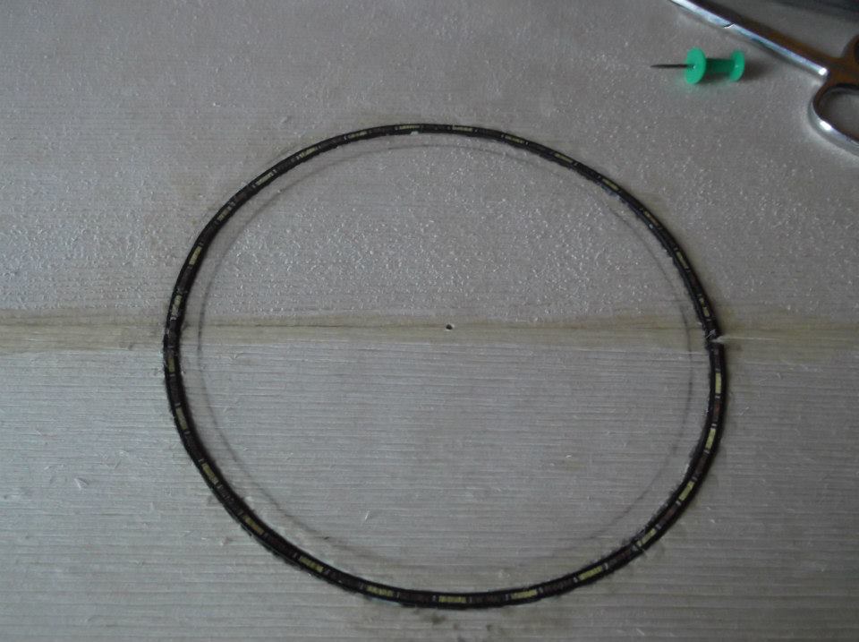

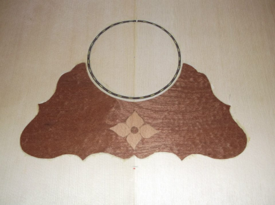

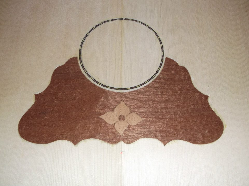

Χαρτωσα το σκάφος, με ένα καλό σουγιαδάκι  έσκαψα περιμετρικά της οπής την πατούρα για το φιλέτο , έβαλα το φιλέτο που δεν το χω στοκάρει ακομα, εφτιαξα και κόλλησα μια απλή φιγουρα.

ΚΑΙ ΠΟΥ Ν ΑΓΟΡΑΣΕΙΣ ΚΑΙ ΑΛΗΘΙΝΟ ΣΚΑΡΠΕΛΟ.......................ΕΥΓΕ
« Απάντηση #29 στις: Φεβρουαρίου 20, 2014, 08:56:43 μμ »
Σταυρο ωραία η φιγούρα για δωσε καμια πληροφορία, τι καπλαμάς είναι, το λουλούδι; ο σουγιάς ελβετικός;
