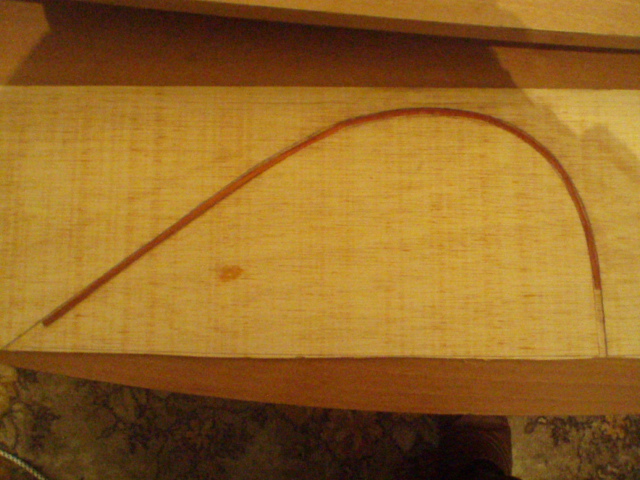

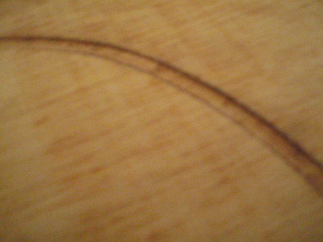

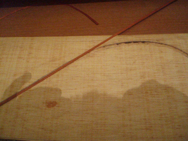

« Απάντηση #13 στις: Φεβρουαρίου 27, 2012, 08:32:09 μμ »
ανοιξα ενα αυλακι σε ενα κοντρα πλακε οσο ειναι το παχους του φιλετου και με βρεξιμο και ζεσταμα με το σιδερο λυγιζω τα φιλετα.
