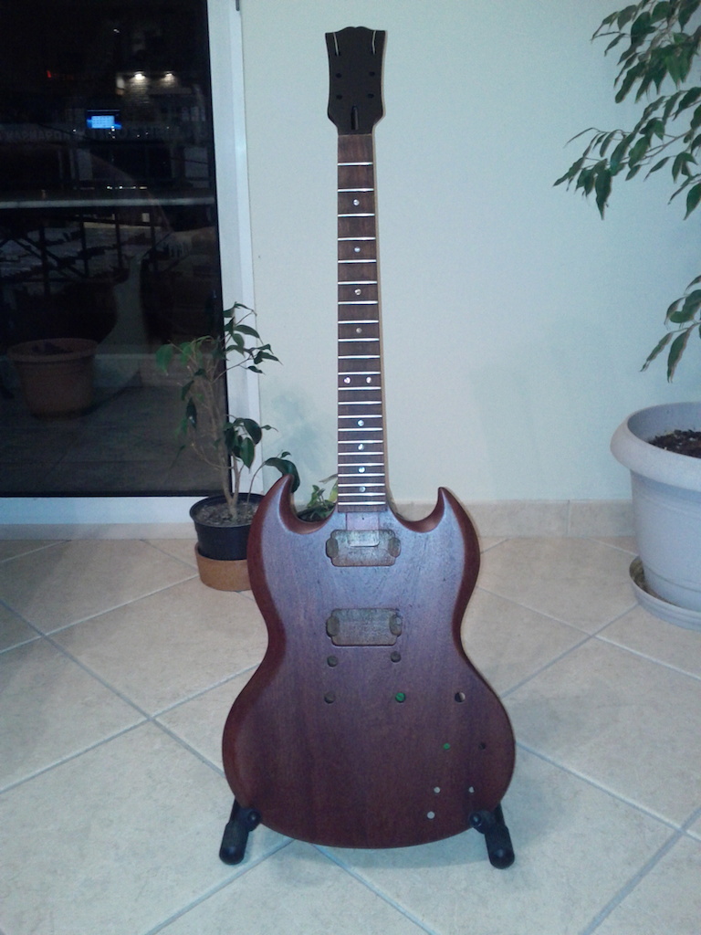

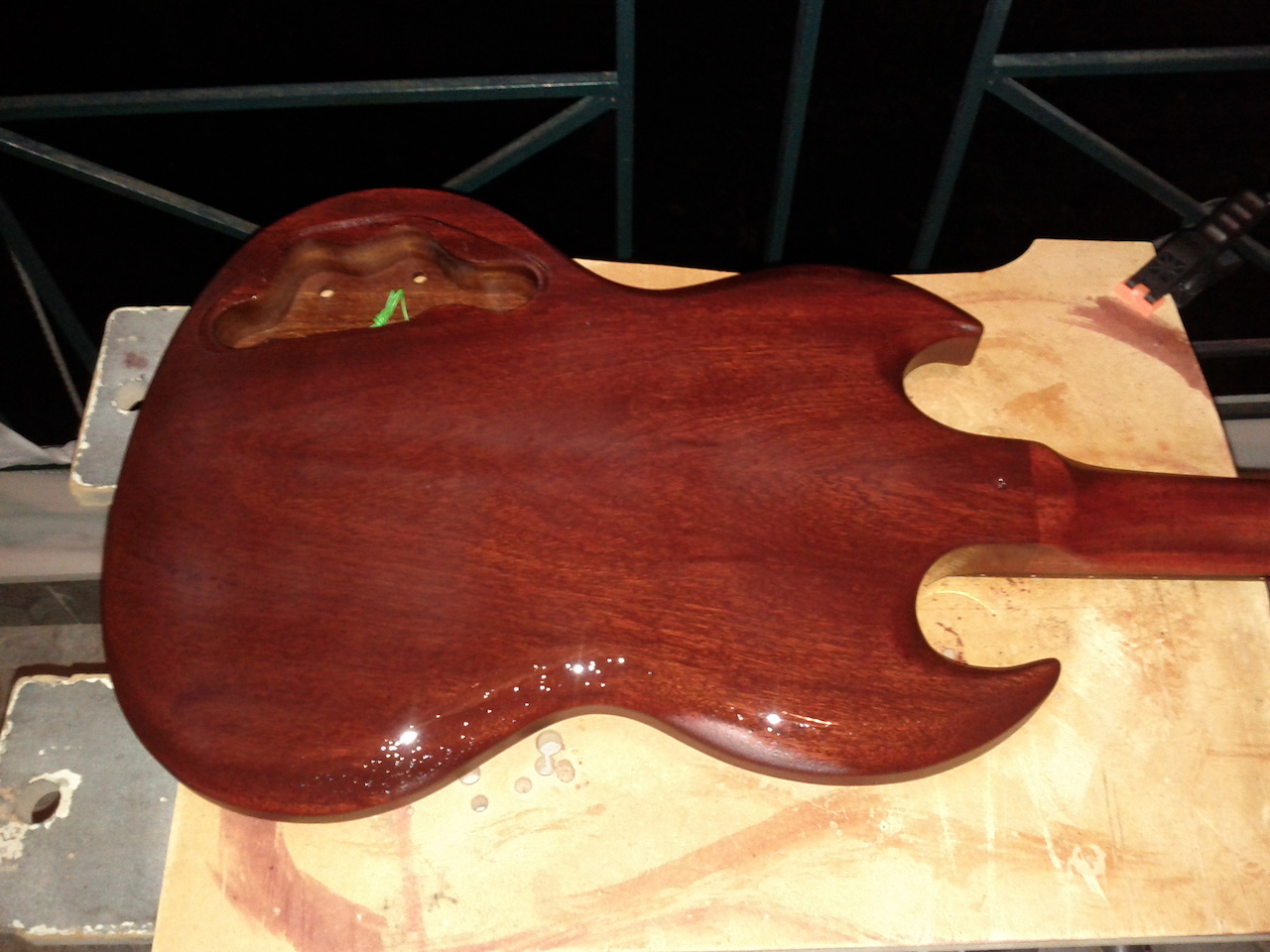

Σας ευχαριστω πολυ παιδια. tasarosrock (Τασος)? δεν ειναι σε τουρμπο mode, η εργασια εγινε τελος Νοεμβρη και τωρα ειμαι στο παρακατω σταδιο.
Οσο για το τρυπανι ειναι για να γινει διαυλος για τα καλωδια των μαγνητων στο πισω μερος της κιθαρας (στα ποντεσιομετρα).

Μπράβο Θάνο ωραίο το όργανο πρέπει να το ακούσουμε 8)

!!!!!!ΠΑΑΑΑΡΑΑΑ ΠΟΛΥ ΚΑΛΟΣ ΦΙΛΕ ΜΟΥ!!!!!....για την ταχυτητα δεν εχω να πω τιποτα!!!!!!....για την καθαρη δουλεια ομως παρα πολλα μπραβο!!!

Ταχυτατος και με πολυ ομορφο αποτελεσμα!
Μου αρεσει πολυ το φυσικο χρωμα που εχει!

ωραιότατο το χρώμα και το σχήμα.

Ωραίος φίλε Θάνο και το φυσικό χρώμα υπέροχο,συγχαρητήρια!

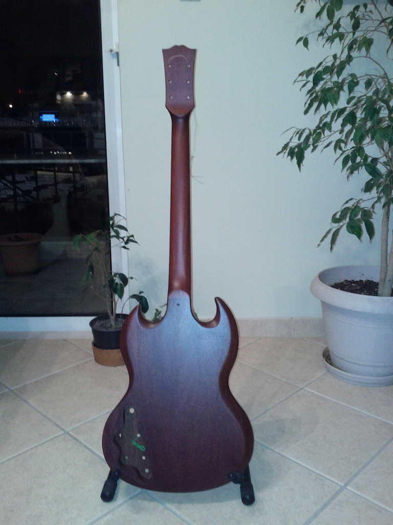

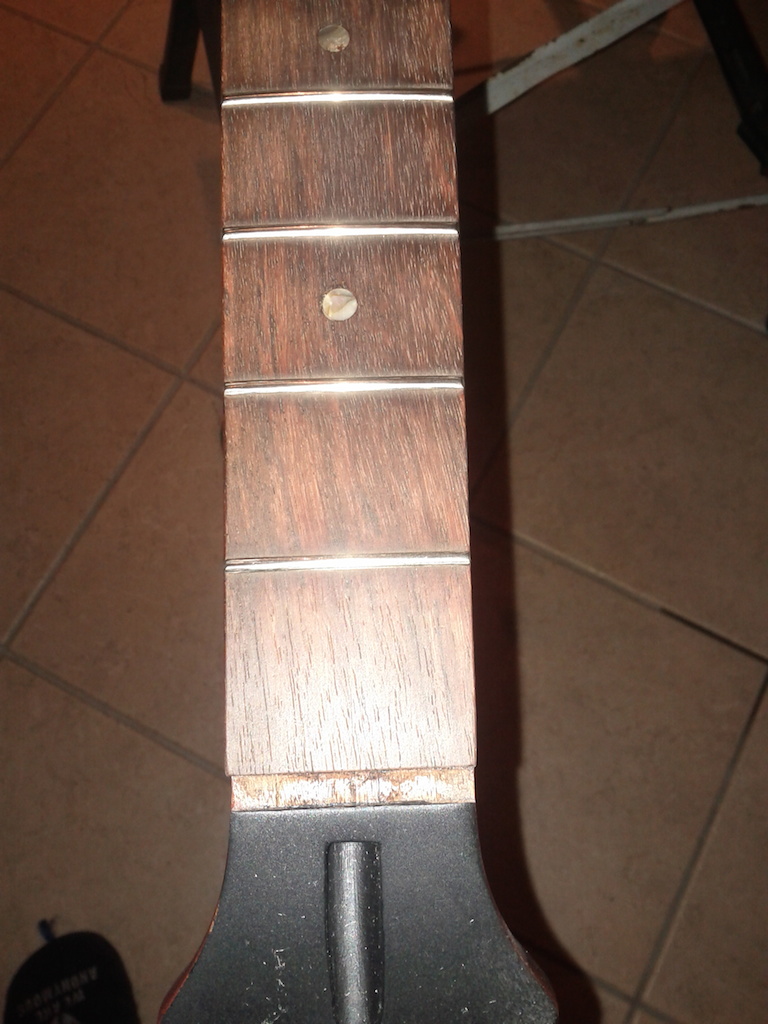

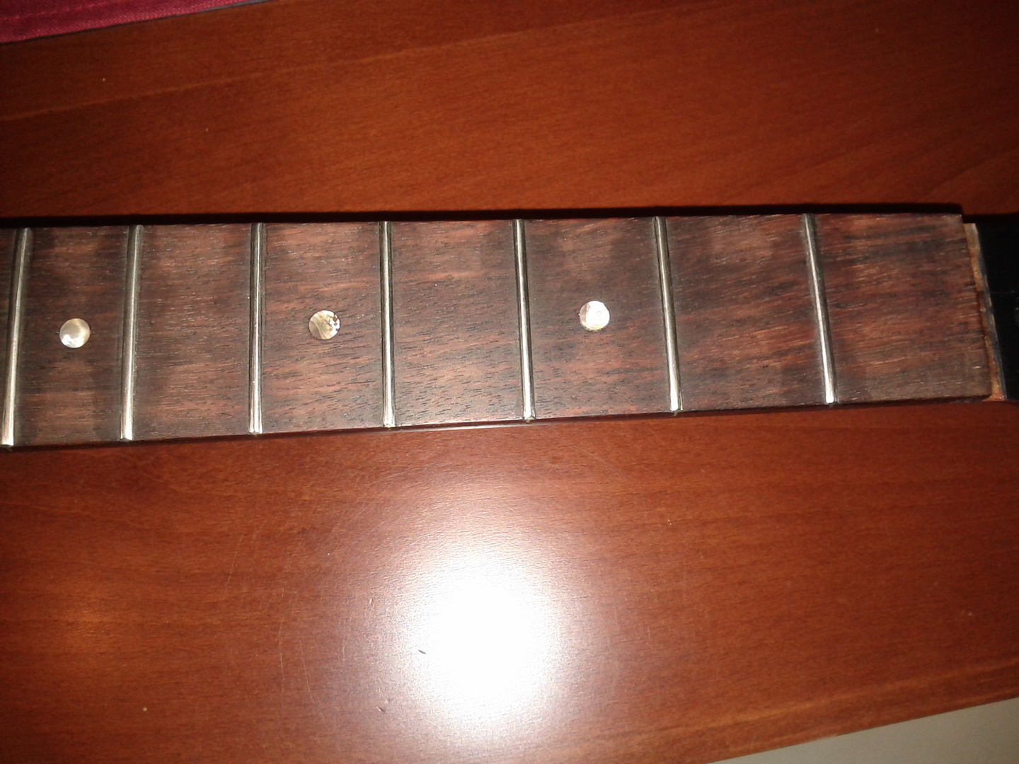

Ευχαριστω για τα καλα σας σχολια.Η ατιμη δεν στεγνωνει με τιποτα,εχω βαλει αλκυδικο βερνικι και στο πλαι της ταστιερας μετα απο πεντε μερες κολαει ακομα.

Θανο καλημερα,
διαβασε και εδω:
http://portal.tee.gr/portal/page/portal/MATERIAL_GUIDES/XR_VERN_SIG_OUSIES/xr_2_4t.htm
εγω στην κιθαρα #4 που την περασα με απλο αλκυδικο, μετα απο ενα μηνα κολλαγε, σαν να την ειχα περασει την προηγουμενη μερα.
μετα την κρεμασα μεσα στο σπιτι, αλλες 2-3 βδομαδες, για να ξεραθει εις βαθους.
καταλαβα οτι εχει να κανει σε σχεση και με το καιρο, εκτος απο την υγρασια του ξυλου...
εκτοτε δεν περναω ξανα βερνικι με πανω απο 60% υγρασια στην ατμοσφαιρα...

Στελιο αμα δεν παθεις δεν θα μαθεις που λενε, ελα ομως που καμια φορα ενω το ξερουμε μας πιανει η πιλαλα.Σε ευχαριστω για το link.

« Απάντηση #27 στις: Μαρτίου 23, 2014, 12:03:30 πμ »
Τρεις μηνες και ακομα να στεγνωσει η ταστιερα, ισως φταιει οτι την περασα με Lemonoil κατα την διαμορφωση των ταστων.Πολυ υγρασια στην ταστιερα γιαυτο δεν μπορουσε να στεγνωσει το ακρυλικο στο πλαι σε σχεση με το υπολοιπο.
Ετσι σημερα την πλακωσα με το σεσουαρ.

θανο αυτη την κουβεντα την ειχαμε κανει κ σε αλλο θεμα...
η αποψη μου (και μονον): θεωρω πιο "σωστο" για μενα να την τριψω οσο παει με πιο λεπτα νουμερο γυαλοχαρτα, και μετα απο το 600 wet or dry - 2000 προσθετω κ μια δυο σταγονες απο νερο... κανει την ταστιερα τζαμι, χωρις να μπεις στην διαδικασια να "προσθεσεις" και αλλο λαδι στο ιδη λαδουχο ξυλο (αυτο κανω σε ταστιερα ινδικου-εβενου. δεν εχω δοκιμασει αλλο ξυλο αλλα κ ουτε θα το κανω ποτε μου γιατι στις κιθαρες μπαινουν απο "παραδοση" αυτα τα 2)
τωρα στην ταστιερα σου, φαινεται γυρω γυρω απ'τα ταστα οτι ειναι πιο σκουρο το ξυλο, μηπως εχει μεινει ακομη λαδι κ δεν εχει στεγνωσει τελειως...
μηπως την περναγες ολη με κανενα ψιλο ατσαλοσυρμα;

« Απάντηση #29 στις: Απριλίου 04, 2014, 12:17:05 πμ »
Στελιο ακολουθησα την συμβουλη σου με το ατσαλοσυρμα.
Η ταστιερα ειχε στεγνωσει και κραταγε μια σκουρα αποχρωση στην επιφανεια που εφυγε μετα το ξυσιμο.
