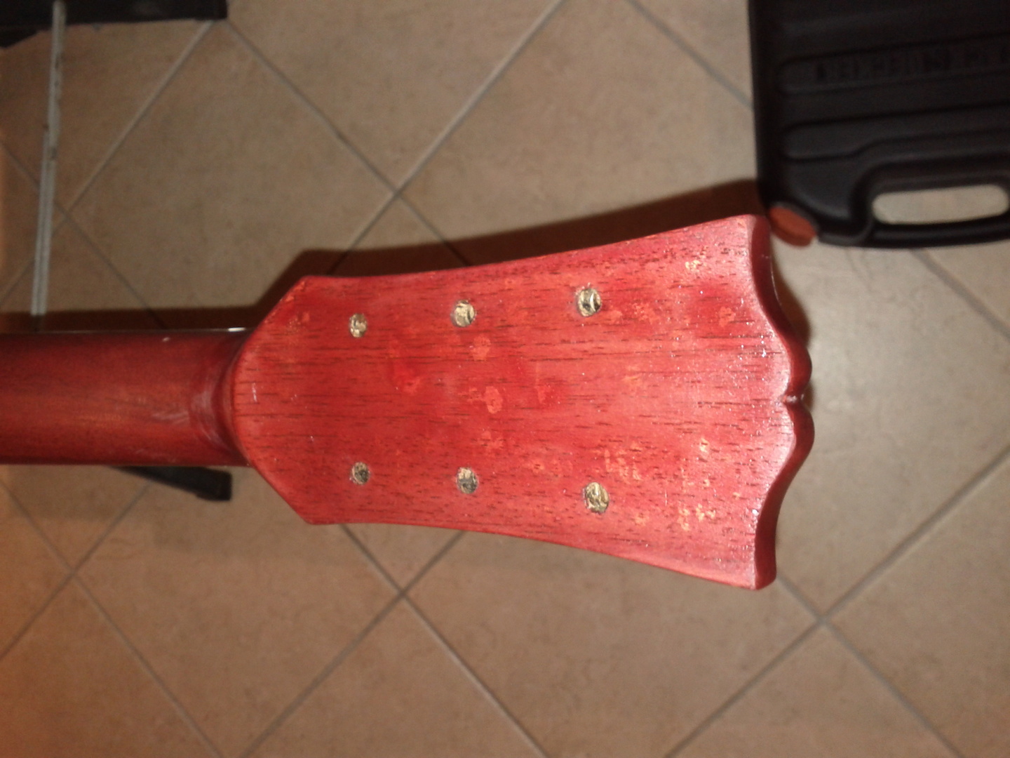

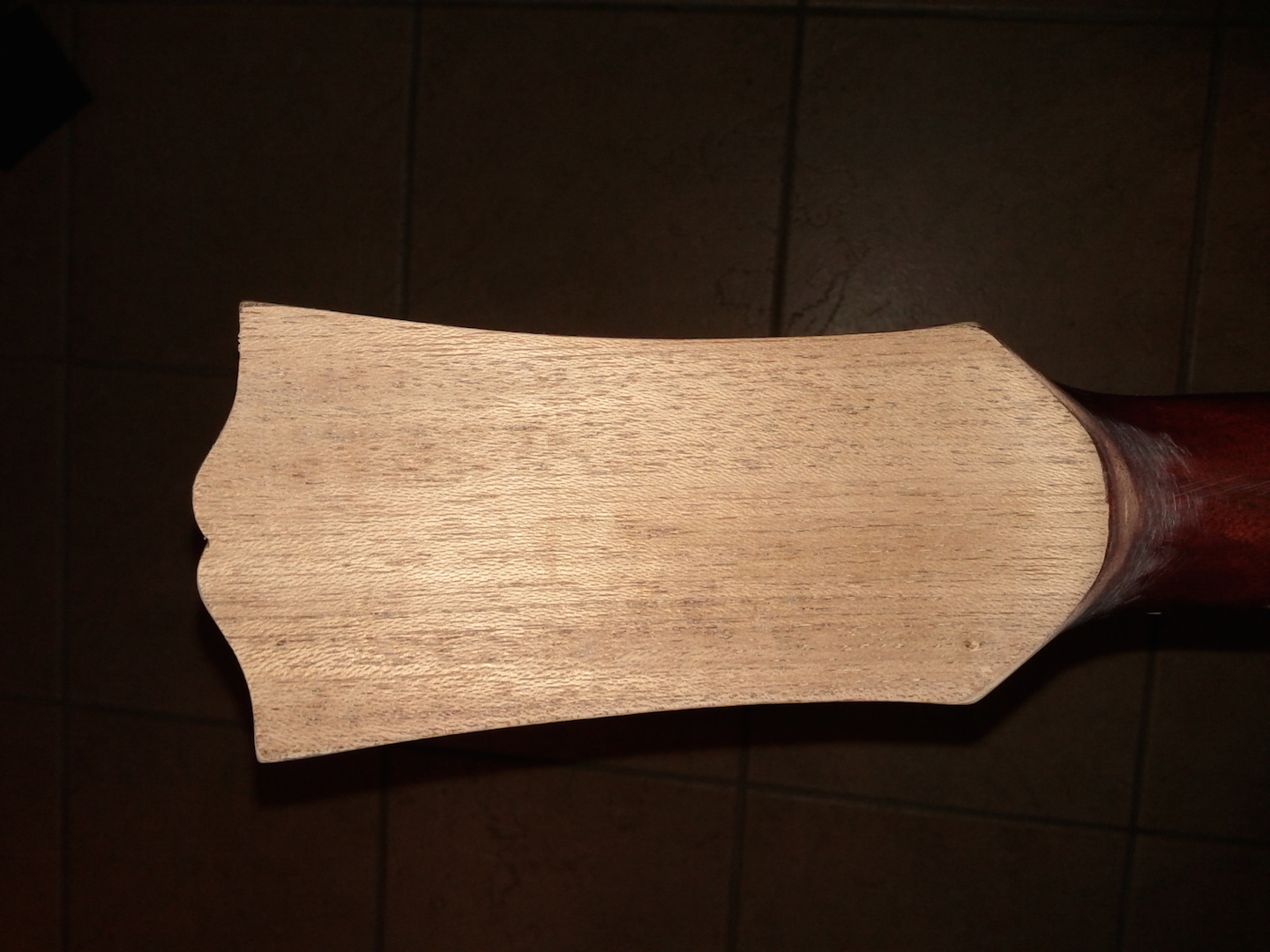

« Απάντηση #45 στις: Απριλίου 10, 2014, 12:52:09 μμ »
μαλλον οχι Κωστα,γιατι τα κλειδια ειναι ξεχωριστα,ενα ενα,οχι σε τριαδα!
Δηλαδη δεν γυρνανε τα κλειδια αναποδα επειδη ειναι ξεχωριστα.... ::)
Εγω νομιζω οτι αν ξεβιδωσεις ενα κλειδι απο την δεξια μερια οπως βλεπουμε την φωτο,και το μεταθεσουμε στην αριστερη πλευρα,θα ερθει κανονικα δηλ με το γραναζι προς την ταστιερα.
Τωρα αν δεν ταιριαζουν οι τρυπες στα βιδακια και φαίνονται,αυτο ειναι αλλο θεμα....!!!

Απ: Gibson SG
« Απάντηση #46 στις: Απριλίου 10, 2014, 02:51:08 μμ »
george δικιο εχεις φιλε,αλλα για τις τρυπες απο τα βιδακια μιλουσαμε εξ αρχης  ;)

« Απάντηση #47 στις: Απριλίου 11, 2014, 11:10:51 πμ »
οταν πέρνεται ξεχωριστά κλειδιά νά τά πέρνεται τό σέτ σέ δεξειά  καί αριστερά γιατί αλιώς δέν ταιριάζουν.

Απ: Gibson SG
« Απάντηση #48 στις: Απριλίου 11, 2014, 11:07:54 μμ »

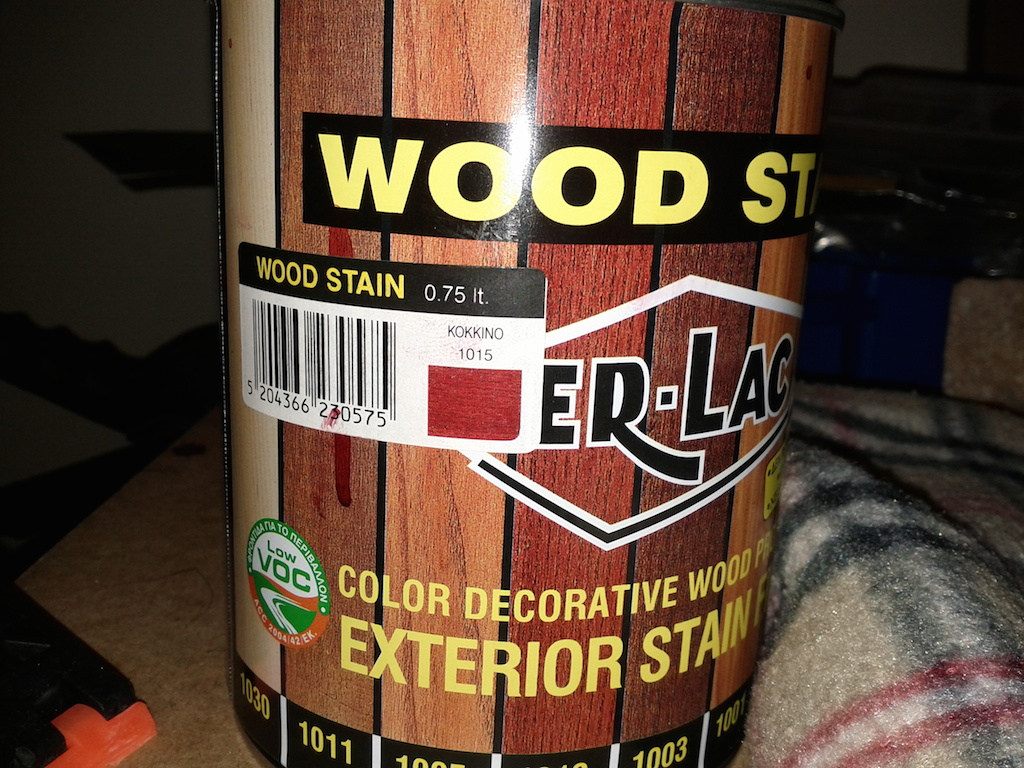

Επειδη δεν μου αρεσαν τα στοκαρισματα,περασα χθες απο το Κωστα Πλιακωνη και μου εδωσε καπλαμα.
(Κωστα το birdseye δεν το εβαλα τελικα,γιατι σκεφτομαι για μελοντικη strat κατασκευη).
Γιαννη ο καπλαμας στο καραολο ειναι απο abura που ειχα φτιαξει με το ρουτερ και το εβαψα μαυρο.
Φιλε insect το χρωμα που εβαλα ειναι αυτο στην φωτο 3.
chris τα κλειδια οπως σωστα λες ειναι σετ,απλως εκανα την μαλα..α και τα εβαλα αναποδα.

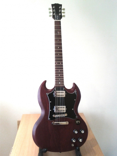

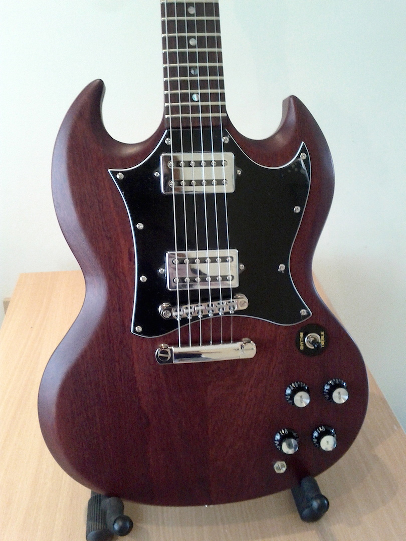

« Απάντηση #51 στις: Απριλίου 26, 2014, 06:39:56 μμ »

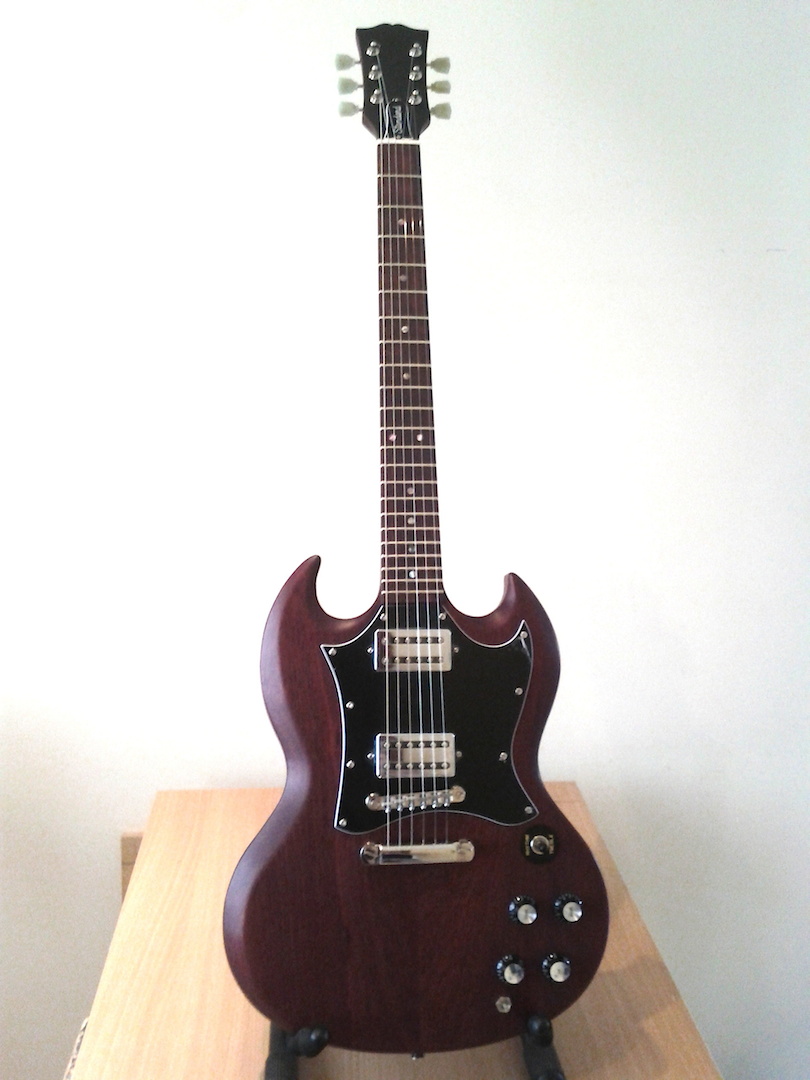

Επιτελους ολοκληρωθηκε η SG. Λιγες μικρορυθμισεις και ειναι ετοιμη.

« Απάντηση #52 στις: Απριλίου 26, 2014, 07:21:35 μμ »
στειλε  μας αδιαβαστους ολους.................

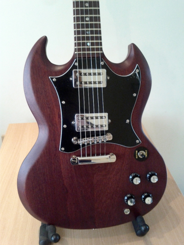

« Απάντηση #53 στις: Απριλίου 26, 2014, 10:25:38 μμ »
ΑΠΙΣΤΕΥΤΗ!!!...ΧΙΛΙΑ ΜΠΡΑΒΟ ΦΙΛΕ!!! :-* :-* :-*
ΤΙ ΜΑΓΝΗΤΕΣ ΦΟΡΑΕΙ???
  • Μηνύματα: 587
  • Αγαπημένο ξύλο: Σφενδαμος
Απ: Gibson SG
« Απάντηση #54 στις: Απριλίου 26, 2014, 11:22:17 μμ »
Ευχαριστω Σταματη, τους μαγνητες αυτους δεν τους αγορασα ακριβως αλλα τους εχω απο λαθος.
Ειχα παραγγειλει απο Guitar Supplies ενα ζευγαρι P90 και απο λαθος μου στειλαν αυτους τους PAF.
Μετα απο επικοινωνια μου εστειλαν τους P90 και μου ειπαν να κρατησω αυτους τους μαγνητες για μελλοντικη χρηση (δωρακι) οπως και εκανα.
Δεν ξερω τι μαρκα ειναι (μπορει και China) αλλα εχουν ωραιο ηχο.
Απ: Gibson SG
« Απάντηση #55 στις: Απριλίου 26, 2014, 11:42:57 μμ »
Θάνο, πραγματικά πολύ όμορφη.

Απ: Gibson SG
« Απάντηση #56 στις: Απριλίου 26, 2014, 11:57:19 μμ »
Ευχαριστω Γιωργο, αν και αυτη η κιθαρα ξεκινησε απο σποντα βλεπω οτι τελικα αξιζε τον κοπο.

Απ: Gibson SG
« Απάντηση #57 στις: Απριλίου 27, 2014, 08:17:24 πμ »
Θανο μου, αψογη η "σποντα"... και το χρωμα πολυ ωραιο, δενει αψογα με το μαυροασημι, κ γενικα ολη η κιθαρα δεν ξερω πως να το πω, δινει μια αισθηση επιβλητικοτητας, αρρενωποτητας...
τελικα αμα το'χεις κ πιανουν τα χερια σου... παπαδες φτιαχνεις!

Απ: Gibson SG
« Απάντηση #58 στις: Απριλίου 27, 2014, 09:46:18 πμ »
Κούκλα ειναι Θάνο!

Απ: Gibson SG
« Απάντηση #59 στις: Απριλίου 27, 2014, 01:18:48 μμ »
Πανέμορφη!!
Μου θύμισες τα νιάτα μου,  είχα μια τέτοια (απομίμηση ήταν μάρκας ΕΚΟ) τύπου SG δηλαδή κόκκινη με γκρί pickgurd ...περασμένα μεγαλεία ....
Εχεις κάνει εδω βλέπω σπουδαία δουλειά , καλόποαιχτη νά' ναι
