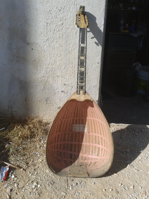

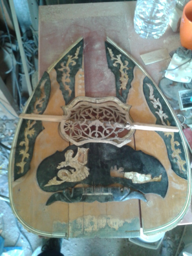

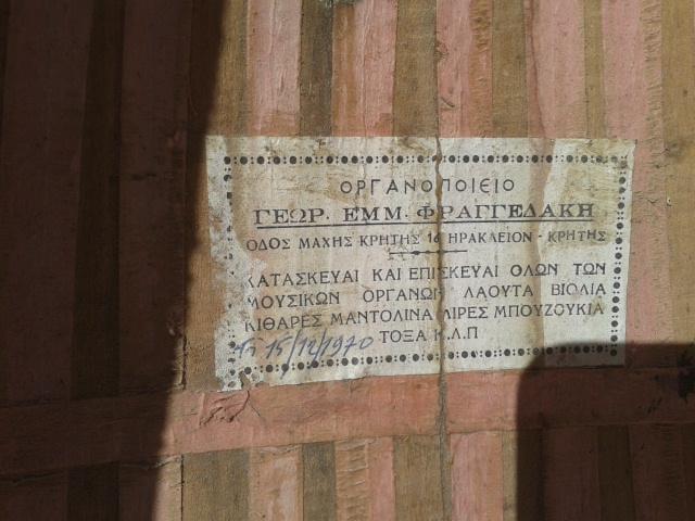

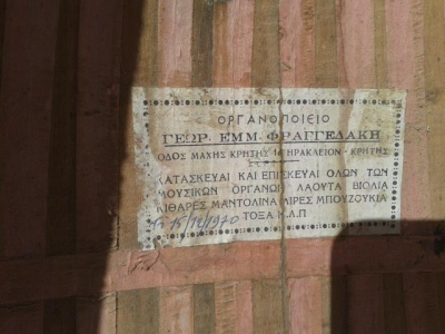

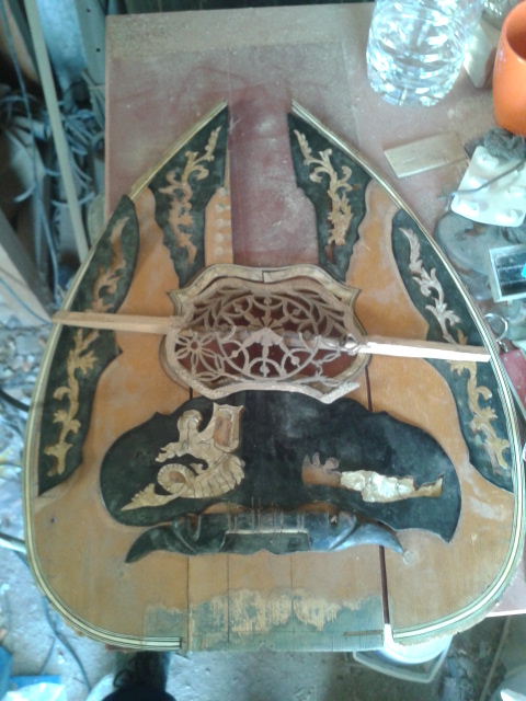

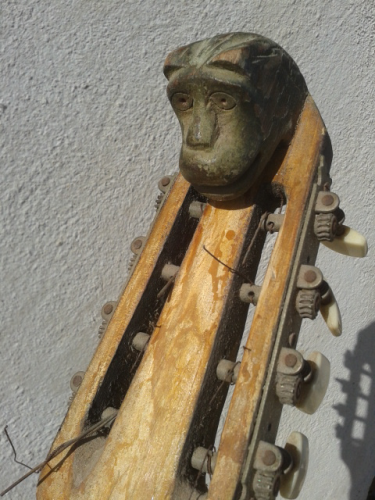

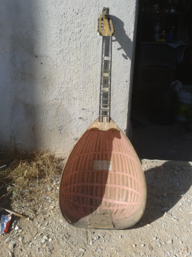

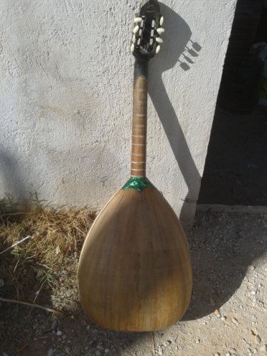

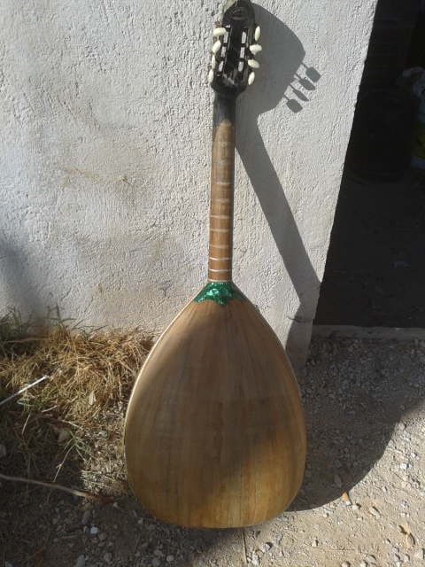

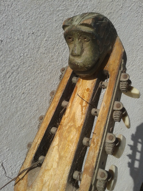

Ενας μικρος θησαυρος ηρθε σημερα στη γιαφκα. Ενα λαουτο κατασκευης του Γερο-Φραγγεδακη του 1970. Το οργανο ηταν παρατημενο αρκετα χρονια. Το καπακι του δυστιχως ειναι σε κακα χαλια, και λειπει και μεγαλο κοματι. Η τρυπα του ειναι αλλα μπουζουκι και ηταν "φορτωμενο" στολιδια. Το σκαφος εχει καμποσα ανοιγματα, η κολαντζα εχει ξεκολλησει σε καποια σημεια, και το χειροτερο ο καραβολας ειναι σπασμενος λιγο πριν την ενωση με το μανικο. Προς μεγαλη μου εκπληξη βεβαια, παρολο που μιλαμε για εναν κατασκευαστη με μεγαλη φημη, το ογανο εχει πολυ προχειροδουλια μεσα. Το καπακι ειναι με το κοψιμο της κορδελας απο μεσα, τα καμαρια τελιως ακατεργαστα και δεν ειχαν εφαρμογη πανω στο καπακι, πραγμα που μαρτηρα η κολλα που ειχε γεμισει τα κενα. Εχω ηδη ξεκινησει την καταγραφη του οργανου με σκοπο να βγει καλουπι. Στη συνεχεια θα προσπαθησω να το επισκευασω.
