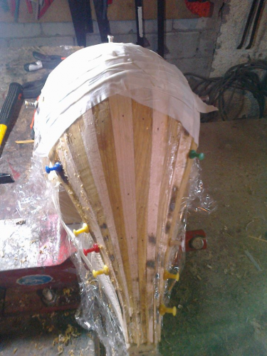

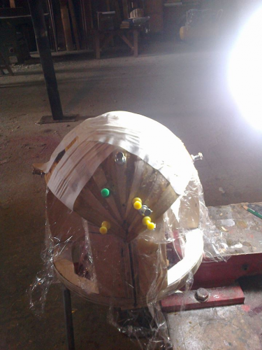

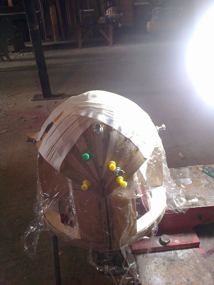

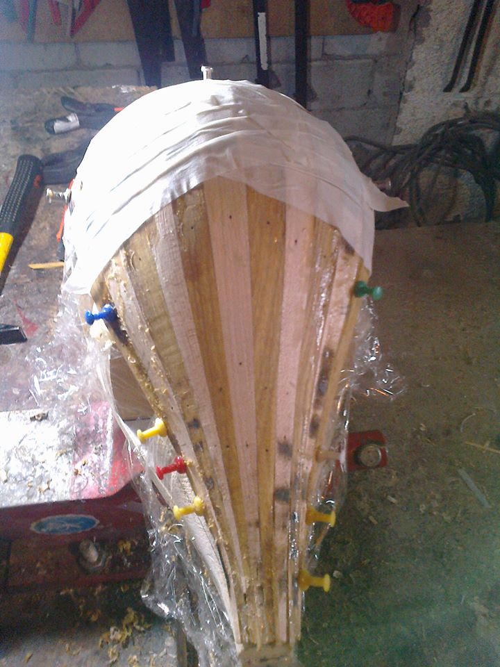

ΕΔΩ ΚΑΙ ΤΡΕΙΣ ΜΕΡΕΣ ΞΕΚΙΝΗΣΑ ΚΑΙΝΟΥΡΙΟ ΣΚΑΦΟΣ ΣΤΑΓΟΝΑ. ΚΑΘΕ ΦΟΡΑ ΠΟΥ ΦΤΙΑΧΝΩ ΚΑΤΙ ΤΕΤΟΙΟ ΑΝΑΚΑΛΥΠΤΩ ΚΑΙΝΟΥΡΙΑ ΠΡΑΓΜΑΤΑ. ΤΟΣΟ ΣΤΟ ΤΑΙΡΙΑΓΜΑ ΟΣΟ ΚΑΙ ΣΤΟ ΛΥΓΙΣΜΑ ΜΕ ΤΗ ΛΑΜΠΑ. ΑΥΤΗ ΤΗ ΦΟΡΑ ΠΟΥ ΠΗΡΑ ΤΟΝ ΑΕΡΑ, ΘΑ ΦΤΙΑΞΩ ΜΕΡΙΚΑ ΝΑ ΕΧΩ ΓΙΑΤΙ ΤΟ ΣΥΓΚΕΚΡΙΜΕΝΟ ΕΙΝΑΙ ΓΙΑ ΓΕΡΑ ΝΕΥΡΑ. ΚΑΙ ΚΑΤΙ ΑΚΟΜΑ..............ΤΑ ΑΛΟΥΜΙΝΕΝΙΑ ΠΙΝΕΖΑΚΙΑ ΠΟΥ ΕΙΧΑ ΠΛΗΡΩΣΕΙ 15 ΕΥΡΩ ΣΥΝ ΜΕΤΑΦΩΡΙΚΑ ΚΑΡΦΟΝΟΝΤΑΙ ΠΟΛΥ ΚΑΛΑ ΚΑΙ ΣΤΑΘΕΡΑ, ΑΛΛΑ ΣΤΟ ΞΕΚΑΡΦΩΜΑ ΣΟΥ ΜΕΝΟΥΝ ΣΤΟ ΧΕΡΙ. ΠΕΡΙΠΟΥ ΤΑ 5 ΣΤΑ 10 ΣΠΑΝΕ ΑΚΡΙΒΩΣ ΣΤΗΝ ΒΑΣΗ ΤΗΣ ΠΡΟΚΑΣ. ΟΠΟΤΕ ΚΑΛΥΤΕΡΑ ΤΑ ΠΛΑΣΤΙΚΑ. ΚΙ ΑΥΤΑ ΣΠΑΝΕ ΑΛΛΑ Η ΤΙΜΗ ΤΟΥΣ ΕΙΝΑΙ ΠΟΛΥ ΛΟΓΙΚΗ ΣΕ ΣΧΕΣΗ ΜΕ ΤΑ ΑΛΟΥΜΙΝΕΝΙΑ. ΚΙ ΕΚΤΟΣ ΑΥΤΟΥ, ΒΡΙΣΚΟΝΤΑΙ ΑΚΟΜΑ ΚΑΙ ΣΤΑ ΠΕΡΙΠΤΕΡΑ ΠΟΥ ΛΕΕΙ Ο ΛΟΓΟΣ

ΜΑΚΑΡΙ ΝΑ ΜΠΟΡΟΥΣΑ ΝΑ ΣΟΥ ΣΤΕΙΛΩ ΣΧΕΔΙΑ ( ΑΝ ΚΑΙ ΣΕ ΣΥΜΠΑΘΩ ΤΟ ΞΕΡΕΙΣ) ΔΙΟΤΙ ΤΟ ΣΚΑΦΟΣ ΑΥΤΟ ΣΧΕΔΙΑΣΤΗΚΕ Σ ΕΝΑ Α4 ΚΟΛΛΗΘΗΚΕ , ΚΟΠΗΚΕ ΚΛΠ. ΔΕΝ ΥΠΑΡΧΟΥΝ ΣΧΕΔΙΑ.
ΝΑ ΞΕΡΕΙΣ ΕΙΝΑΙ ΜΠΕΛΑΣ ΜΕΓΑΛΟΣ ΟΛΑ ΑΥΤΑ ΤΑ ΣΚΑΦΗ ΣΤΑΓΟΝΕΣ, ΚΑΙ ΑΠΑΙΤΟΥΝ ΗΡΕΜΙΑ ΚΑΙ ΧΑΛΑΡΩΤΗΤΑ
τι ωραια φτιαχνεις ρε γιγα ΖΑΡΚ υπαρχουν κατι σαν πινεζες που λεγονται καμπαραδες η καπως ετσι καποια στιγμη τα ειχα δοκιμασει
Απ: Φωτογραφίες και Βίντεο από Εργαστήρια: Νοέμβριος 2013
« Απάντηση #117 στις: Νοεμβρίου 20, 2013, 03:36:25 μμ »
ΔΕΝ ΚΑΝΟΥΝ ΜΩΡΕ ΟΙ ΚΑΜΠΑΡΑΔΕΣ ΓΙΑΤΙ ΑΠΟ ΠΟΥ ΘΑ ΤΟ ΠΙΑΣΕΙΣ ΝΑ ΤΟ ΒΓΑΛΕΙΣ? ΘΕΛΕΙ ΑΝΑΣΗΚΩΜΑ ΜΕ ΤΟ ΣΚΑΡΠΕΛΟ. ΚΑΙ ΤΟ ΣΚΑΡΠΕΛΟ ΣΟΥ ΧΑΛΑΣ, ΚΑΙ ΠΛΗΓΩΝΕΙΣ ΚΑΙ ΤΟ ΞΥΛΟ

Κώστα την τρυπάς τη δούγα στο κέντρο για να την κρατήσεις σταθερή;
