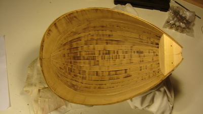

ξεκαλουπωθήκαμε

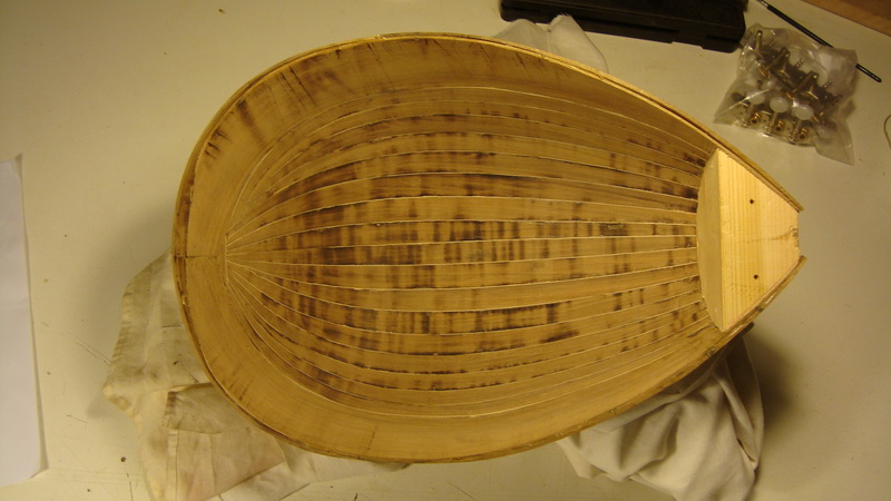

να ρωτήσω κι εδώ:
τι υλικό είναι η "γάζα" που βάζουμε εσωτερικά για ενίσχυση ? Γάζα κανονική (φαρμακευτική) ή κάτι άλλο? που το βρίσκω ?

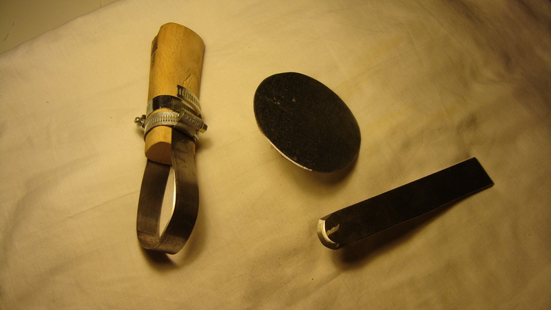

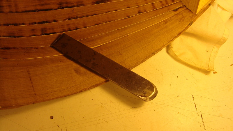

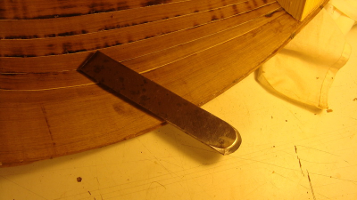

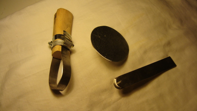

χτες ήταν μέρα εργαλείων: εκτός από την ξύστρα που φαίνεται, έκανα κι άλλα:
έφτιαξα, ακόνισα (με διάφορους τρόπους) και δοκίμασα τρεις συνολικά ξύστρες για το εσωτερικό του σκάφους.
Η πρώτη είναι κομμάτι από πριονοκορδέλα, η δεύτερη φύρα από λευκοσιδηρουργείο και η τρίτη κομμάτι από μαχαίρι πλάνης με καμπυλωμένο άκρο και τροχισμένο (με τροχό).
Η τρίτη είναι η καλύτερη με διαφορά, αυτή που φαίνεται και στην παραπάνω φωτό με το σκάφος.

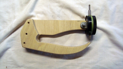

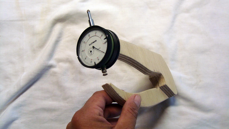

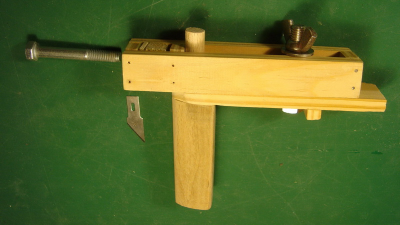

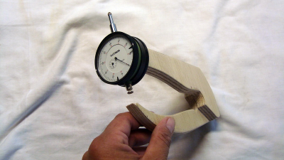

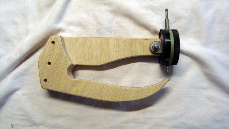

μια βασούλα από φύρες κόντρα-πλακέ για ένα μυστήριο παχύμετρο που κληρονόμησα. Δουλεύει, αλλά θέλει δουλειά ακόμα για μικρο-ρυθμίσεις.

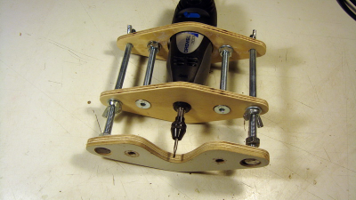

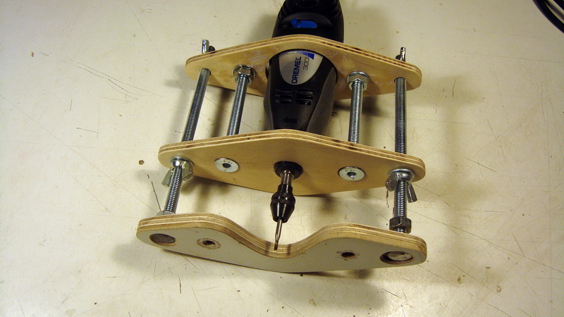

βαση για το dremel

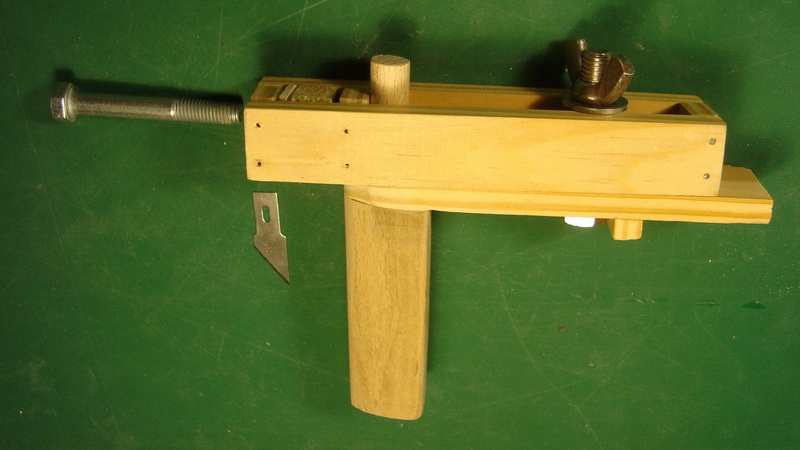

και ένα Purfling cuter που είδα εδώ http://senguitar.blogspot.gr/search/label/Purfling%20Cutter παρόμοιο με του john 2004

καταρχην το σκαφος ειναι υπεροχο. και αν θυμαμαι καλα ειναι και η πρωτη προσπαθεια. οσω για τα εργαλεια...... ωραιος ο Μανος! τα φτιαχνω και εγω αλλα τα κανω λιγο bacalize! To Purfling cuter δεν το εχω φτιαξει ενω το χρειαστηκα, το δικο μου δεν ειναι με λεπιδα ειναι με την προεκταση του dremel και κανει μονο αυλακι, ενω αυτο κανει και αλλα.  Μοναχα μια παρατηρηση, νομιζω το μικρομετρο θελει περιστρωφη 180 μοιρες, Το μακρυ εξογκωμα προς τα κατω.

πολυ ωραιο το σκαφος και τα εργαλεια!! ???
το παχυμετρο(γραφτης) πρεπει να το βαλεις αναποδα!
βαλε την μυτη του να παταει στο ξυλο μονιμα και περιστρεψε το στεφανι του ωστε να σου δειξει 0!
Εκτος και αν το εχεις κανει ετσι σκοπιμα!
Απ: Απ: Φωτογραφίες και Βίντεο από Εργαστήρια: Οκτώβριος 2013
« Απάντηση #4 στις: Νοεμβρίου 01, 2013, 03:14:38 μμ »
είπαμε θέλει δουλειά ακόμα, το ψάχνω πως ακριβώς θα το φτιάξω για να κάνει και καμμιά δουλειά παραπάνω (π.χ. να μετρήσω καπάκι τοποθετημένο, για αυτό έφτιαξα το κάτω σκέλος έτσι σαν ράμφος να μπαίνει στην τρύπα - αλλά δύσκολο γιατί "βρίσκει" στα καμάρια), απλώς έτσι όπως είναι μετράς αφαιρώντας.
Μπορεί να το γυρίσω ξανά ανάποδα και να βάλω και έξτρα οδηγούς γιατί χάνει λίγο. Ακόμα με τις βίδες είναι άλλωστε. (μπορεί και να το πετάξω και να φτιάξω άλλο.... μάλλον για εκεί το βλέπω)

Πηγα και εγω να κανω την πατουρα για τα φιλετα στο καπακι του μπαγλαμα
και μου χαλασε το εξαρτημα του ντρεμελ!
Δεν μπορουσα να περιμενω και το εκανα με το χερι!
Το χαραξα με την λεπιδα και μετα σκαρπελο και τελικα λιμα!!
Το αποτελεσμα ηταν το ιδιο καλο αλλα πιο χρονοβορο!!
Θα φτιαξω και εγω το αναλογο εργαλειακι για αυτη τη δουλεια!!

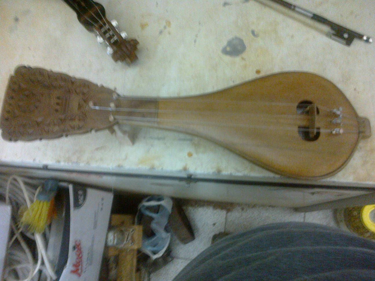

μεχρι εδω ολα καλα και ολα ωραια. αν καταφερω να την κουρδισω κιολας, καλα θα ειναι γιατι τα νευρα μου εχουν ηδη γινει κροσια με τα ξυλινα κλειδια,

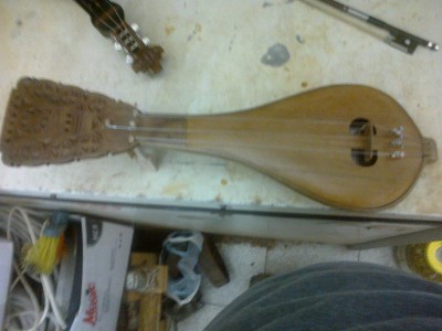

Μπραβο ρε Γιαννη, πολυ καλο το λυρακι! Βαλε μια ποιο καθαρη φωτο γαμω την τρελα μου να το δουμε καλα!
Απ: Φωτογραφίες και Βίντεο από Εργαστήρια: Νοέμβριος 2013
« Απάντηση #12 στις: Νοεμβρίου 02, 2013, 10:49:24 μμ »
σιγά μη σου γλύτωνε Μανώλη, απο δω το χες απο κει το πήγες βγήκε σκαφάρα, αν θυμάμαι καλά είναι αφρηκανικη καρυδιά έτσι;
Δημήτρη μια χαρά το έκανες το σκάψιμο βλέπω και με πονεμένο χέρι, τι να το κάνεις το ντρέμελ ρε θηρίο, είσαι μάστορας.
Μηχάλη κόντρες παντούκ με έβενο; ωραίο φαινεται, κουκλι θα βγει το μανίκι και δεν θα κάνει και τακ ;D
Γιαννάρα το λυράκι σου όλα τα λεφτά, αρχοντικό, μην σκας κάθε οργανο με τα κουσούρια του, που θα πάει θα κουρδίσει, πάνω του ;)
