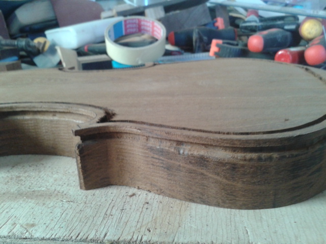

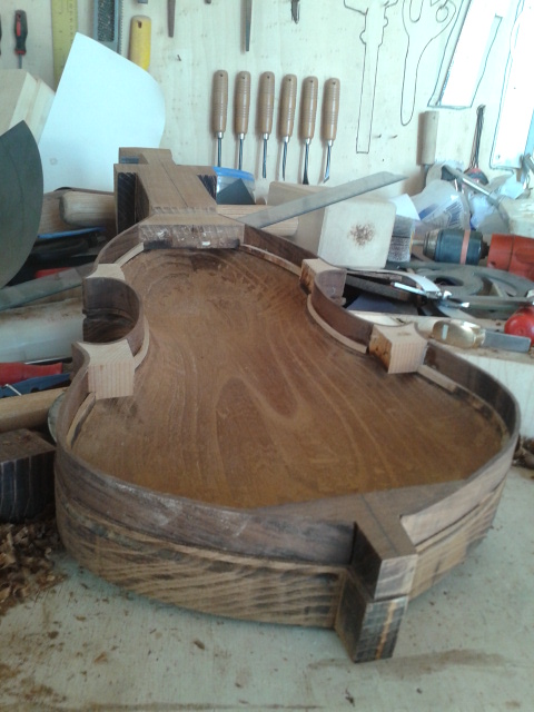

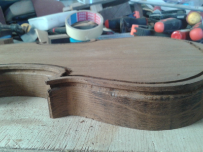

Δημήτρη εξαιρετική η όλη έμπνευση και εξίσου εξαιρετική η εκτέλεση !!!!!!!!!!!!!! Μου αρέσει που τολμάς τα ιδιαίτερα. Προσωπικά είμαι από τώρα σίγουρος ότι και ηχητικά θα πετύχεις εντυπωσιακό αποτέλεσμα. Μια ταπεινή πρόταση. Νομίζω ότι τα τακάκια θα μπορούσες από την ελεύθερη πλευρά τους να τα στρογγυλέψεις αφαιρώντας αρκετό υλικό που περισσεύει. Πιστεύω ότι θα ήταν καλύτερο και για τον ήχο αλλά και για το βάρος του οργάνου.

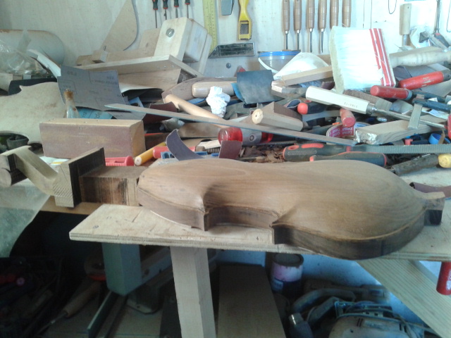

« Απάντηση #21 στις: Οκτωβρίου 31, 2013, 07:45:39 μμ »
Βαγγελη βαιβεως και θα φαγωθουν τα τακακια, αλλα αφου κολληθει η πλατη. Η πλατη θα κολληθει με το καλουπι μεσα οποτε τα τακακια πρεπει να πατανε στο καλουπι για να διατηριθει το σχημα.

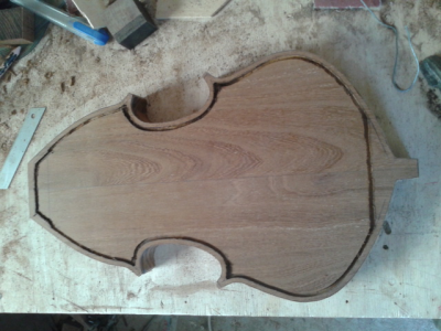

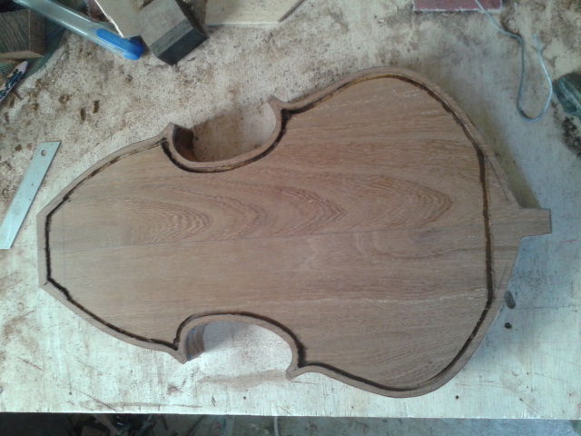

Ξεκινησε η πλατη. Ξεγυρισμα με το ρουτερ για να αρχισει το σκαψιμο...

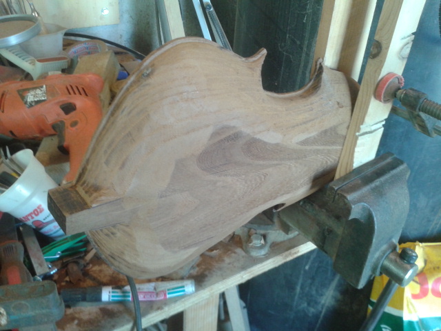

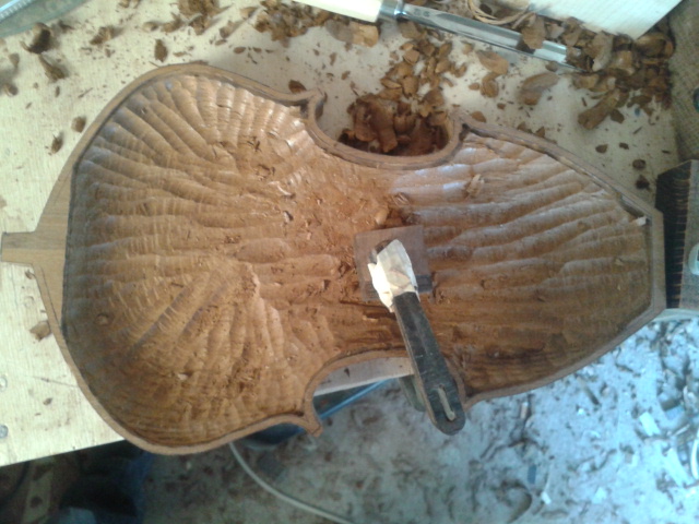

« Απάντηση #22 στις: Οκτωβρίου 31, 2013, 07:47:05 μμ »
Διαφορα σταδια απο το σκαψιμο...

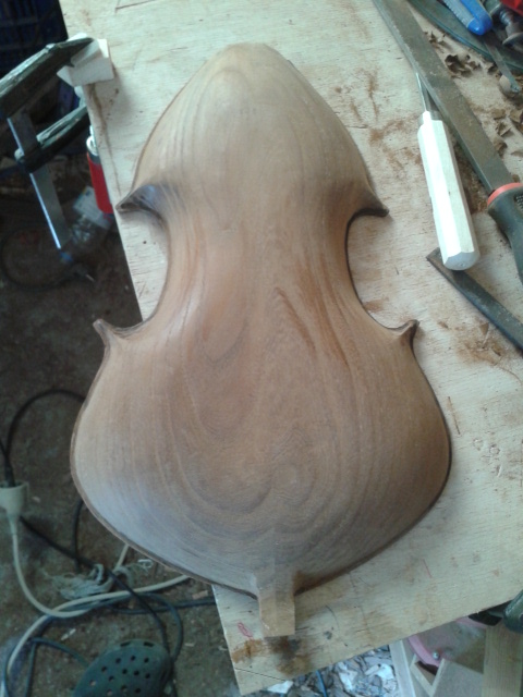

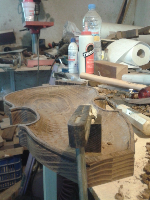

« Απάντηση #23 στις: Νοεμβρίου 01, 2013, 09:57:48 μμ »
Διαμορφωση της πλατης απο την εξω μερια...

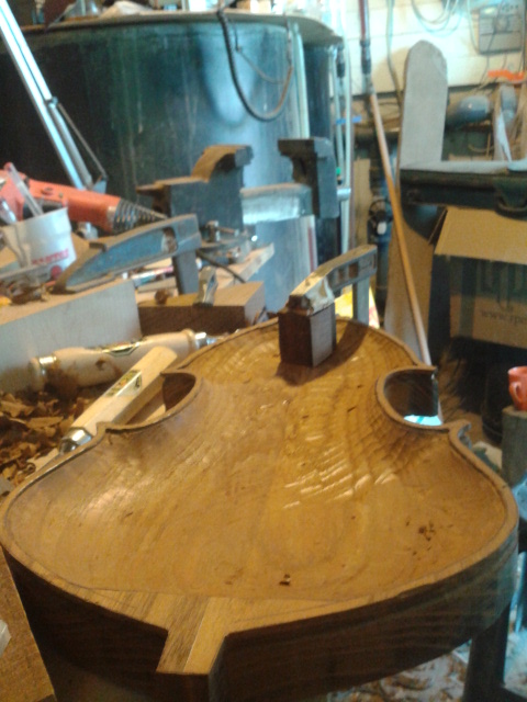

« Απάντηση #24 στις: Νοεμβρίου 01, 2013, 10:02:11 μμ »
Και λιγο μπανηστιρι...

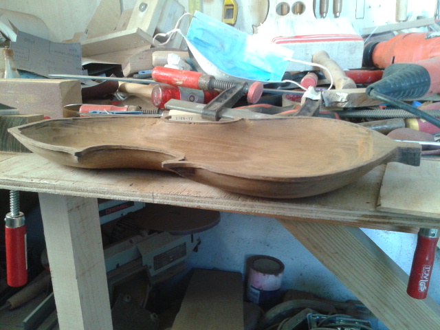

τα τακακια που αναφερθηκαν απ'τον βαγγελη, αυτα τα 4 με ασπρο ξυλο μεσα στο οργανο ειναι; (στην τελευταια φωτο)
Dimitris Kriti
  • Μηνύματα: 263
Απ: Κατασκευη βιολολυρας.
« Απάντηση #27 στις: Νοεμβρίου 02, 2013, 06:29:48 μμ »
Στελιο ναι, αυτα ειναι τα τακακια.
Αρχισε να περνει μορφη σιγα σιγα...
