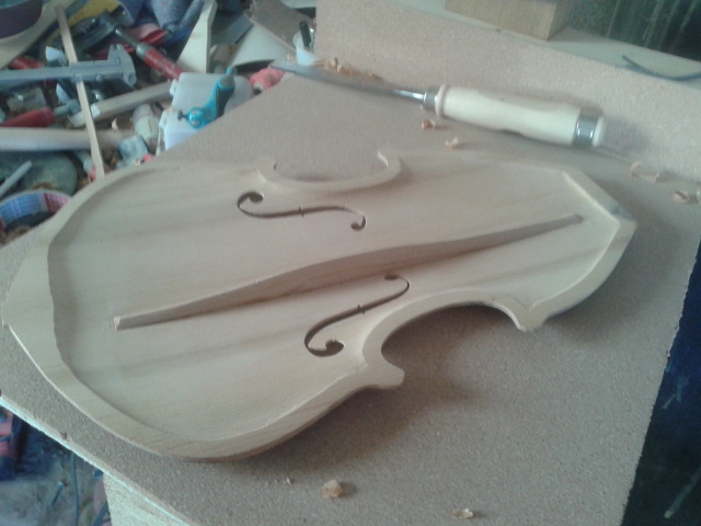

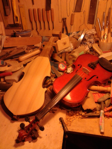

Ξεκινησε το καπακι. Αποφασισα τελικα να μην κανω πολυ μεγαλη κουρμπα, 1,3cm.

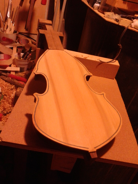

« Απάντηση #52 στις: Νοεμβρίου 07, 2013, 07:00:27 μμ »
Ευχαριστω βρε παιδια!

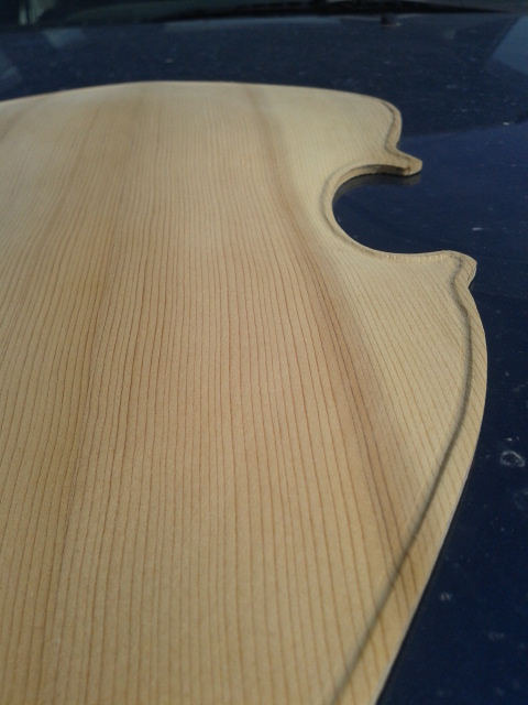

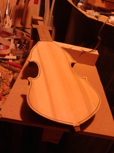

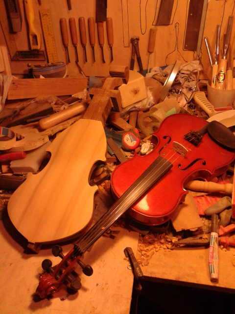

Το καπακι προχωραει. Διαμορφωθηκε το χειλος και μπηκε το φιλετακι στην μια πλευρα.
Το Purfling εγινε με το πανακριβο  Purfling tool της φωτογραφιας. ;D

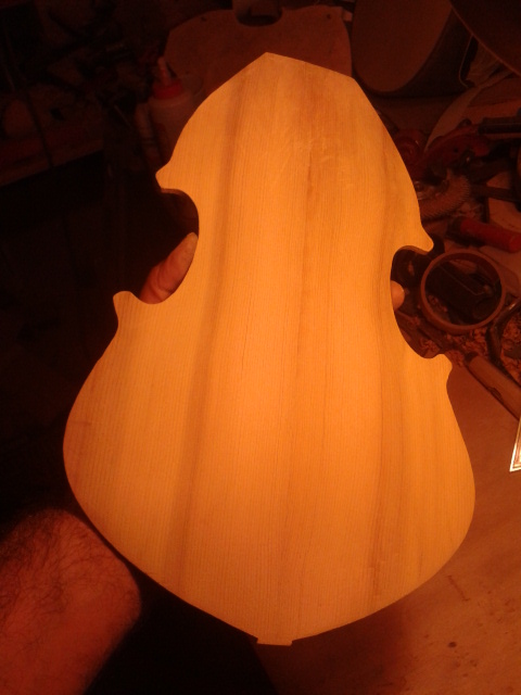

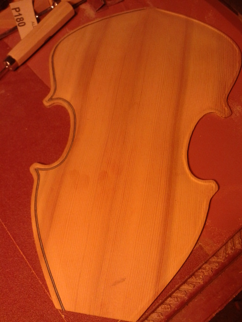

« Απάντηση #53 στις: Νοεμβρίου 09, 2013, 10:22:42 μμ »

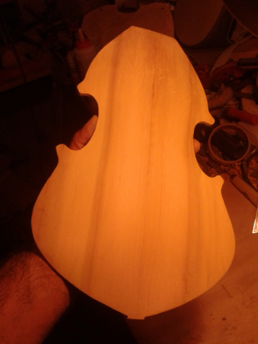

Καπακιου συνεχεια...

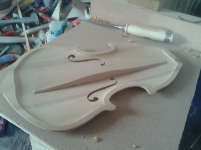

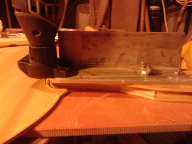

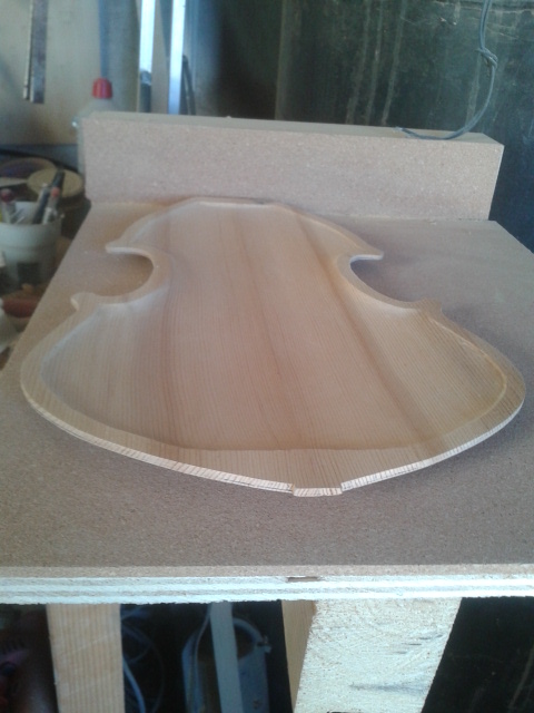

« Απάντηση #56 στις: Νοεμβρίου 10, 2013, 06:35:22 μμ »
Πολύ όμορφη κατασκευή, και ωραία παρουσίαση.
Χαίρομαι να παρακολουθώ το θέμα.

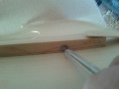

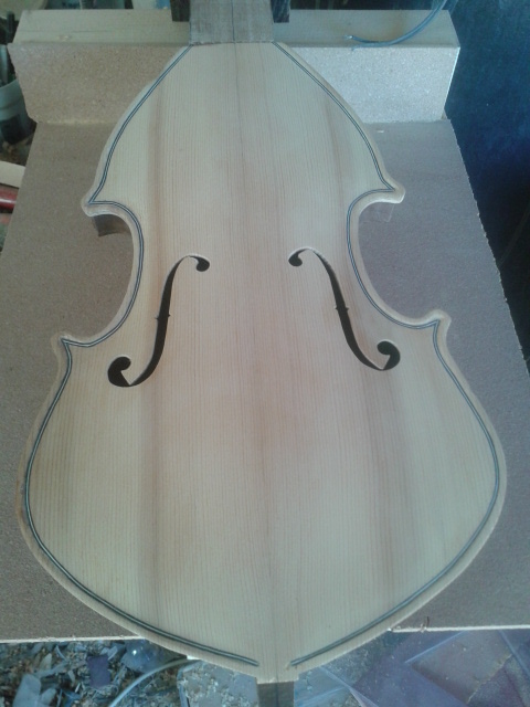

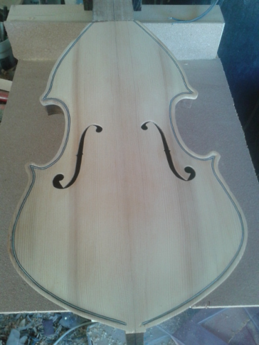

Η παρουσιαση δεν ειναι και οτι καλητερο αλλα δυστιχως το κινητο μου δεν εχει και την καλητερη καμερα.
Σημερα την εβγαλα ολη μερα στη γιαφκα και βγηκε αρκετη δουλιτσα.
Ανοιχτηκαν οι ηχητικες οπες, και κολληθηκε και διαμορφοθηκε η μπασαμπαρα.

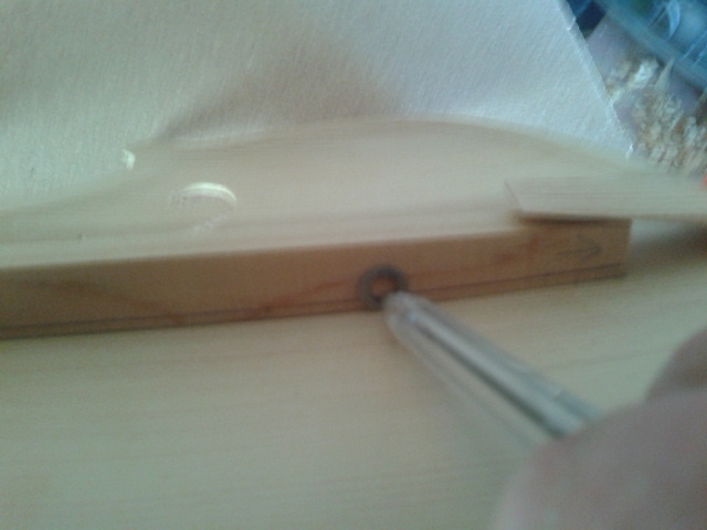

Στη δευτερη φωτο, ενα τιπ για οσους δεν το ξερουν για την αντιγραφη της καμπυλης του καπακιου στο καμαρι.

« Απάντηση #58 στις: Νοεμβρίου 10, 2013, 11:32:51 μμ »
Δυστιχως Νικολα εχω θεματακια οσον αφορα τις λεπτομεριες στο φινιρισμα των οργανων μου. Θα πρεπει να τιθασευσω την ανυπομονησια μου και να χαλαρωσω τον ρυθμο που προχωραω για να βγει ποιο καλο αποτελεσμα.
Να πω δυο λογια για το σκεπτικο σχεδιασμου και κατασκευης του οργανου.  Αφου πηρα το περιγραμα απο ενα βιολι που εχω, τροποποιησα τις δυο ακρες του σκαφους. Απο στόγγιλα που ειναι στο βιολι, πλησιασαν στις αποληξεις του σκαφους της λυρας. Στη μεση, οι "δαγωνιες" εμειναν ως εχουν.
Η κλιμακα του βιολιου εναι μεγαλητερη απο της λυρας. Η δικια μου κλιμακα ειναι 29cm. Το μηκος κατω απο τον καβαλαρη δεν πειραχτηκε (16cm). Η μειωση εγινε στο μπρατσο και στο πανω μερος του σκαφους. Το καπακι εχει λιγοτερη κουρμπα απο του βιολιου(1,3cm) και ειναι ποιο λεπτο. Στο κεντρο ειναι 3,3mm και σβυνει στις ακριες στα2,6mm.  Το καμαρι μεγιστο υψος 1,2cm και πλατος στη βαση 8mm. Ελπιζω να αντεξει (λεπτο καπακι γαρ)... Προχωραω την κατασκευη παρατηρωντας το βιολι και εχωντας στο νου μου την ανατομια της λυρας.
 Πολλα τα ερωτηματα. Θα αντεξει το καπακι; Θα αντεξει η ενωση μανικου σκαφους; Ειδωμεν...

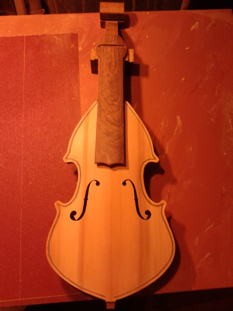

Εφτιαξα την ταστιερα σημερα, απο αγριελια παλι. Το ξυλο αυτο δεν υπαρχει!
Ειναι τρομερα συμπαγες και εχει και το λαδακι του. Η επιφανεια που φτιαχνει εναι το κατι αλλο.
