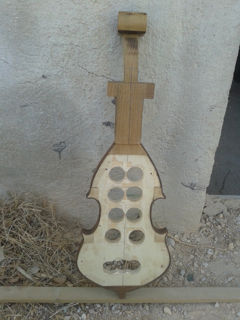

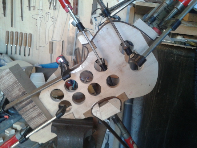

Η ιδεα στριφογυριζε καιρο στο μυαλο μου. Αρχισα να ψαχνω πληροφοριες, φωτογραφιες, για να καταληξω οτι τα πραγματα ειναι πολυ ρευστα με αυτο το οργανο. Το φα'ι' μου! ;D
Αποφασισα λοιπον να κανω τα δικα μου...  :)
Στις περισοτερες φωτογραφιες που βρηκα απο καινουριες κατασκευες, το σκαφος ειναι σκαφτο, λιγακι μεγαλητερο σε ογκο και "δαγκωμενο" στο υψος του καβαλαρη. Σε καποιες παλιοτερες κατασκευες, ειδα σκαφος βιολιου με μπρατσο λυρας για να παιζεται με το νυχι.
Εγω αποφασισα να κανω προσπαθεια να παντρεψω τα δυο οργανα.

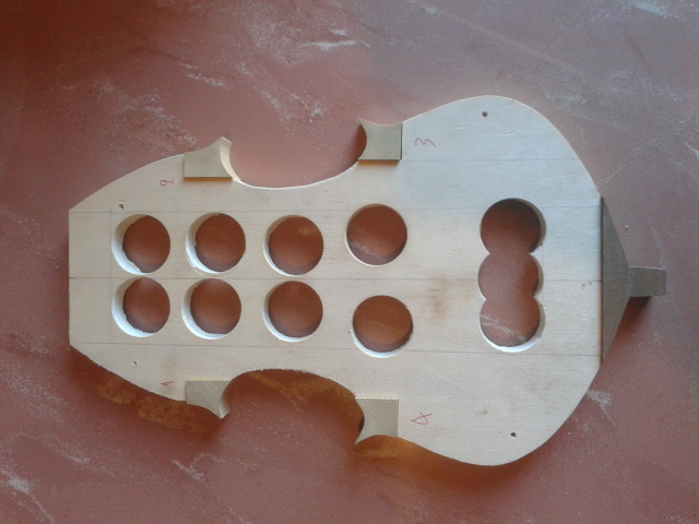

Θα εχει πλα'ι'να αλλα ποιο στενα απο του βιολιου (2cm), η πλατη θα ειναι λυρας αλλα ποιο ρηχη, το καπακι με ηχητικες οπες οπως του βιολιου και μεγαλη κουρμπα. Το μπρατσο θα ειναι λυρας και θα ειναι ενσωματομενο με τον ντακο (δεν θα κανω μορσο).
Η κατασκευη εχει ξεκινησει, το σκαφος απο μαυρομουρνια και το καπακι θα γινει απο κατρανι.
Στη φωτογραφια το καλουπι για τα πλα'ι'να με τον τακο της ουρας και τα τακακια στις ενωσεις των πλα'ι'νων κολλημενα.

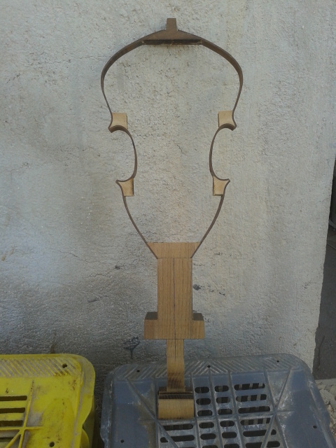

Μετα απο καμποσες αποτυχημενες προσπαθεις, γυρισα τα δυο ποιο δυσκολα κοματια των πλα'ι'νων.

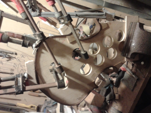

Συνεχεια των πλα'ινων...
Εχω πορωθει!!!

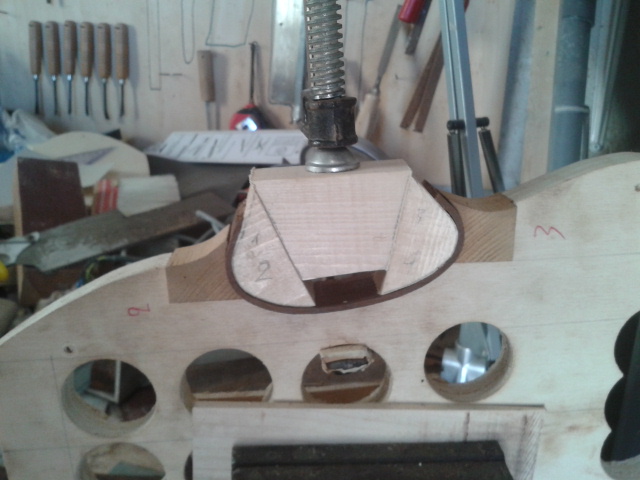

Καλά τελειωματα!!!! καλα η πατέντα με την σφιγκτηρα τι σφήνα και τα καλούπια δεξιά αριστερά με τρέλανε έπαθα πλάκα φοβερό!!!!
Απ: Κατασκευη βιολολυρας.
« Απάντηση #8 στις: Οκτωβρίου 26, 2013, 05:47:48 μμ »
Εντυπωσιακό!!! Θυμιζει την κατασκευή βιολιού με τα αντίστοιχα καλούπια. Περιμένουμε με ενδιαφέρον τη συνέχεια.

Κωνσταντινε η σφηνα ηταν εμπνευση της στιγμης! Προσπαθω να κοψω το τσιγαρο και εχω παραισθησεις!!! ;)

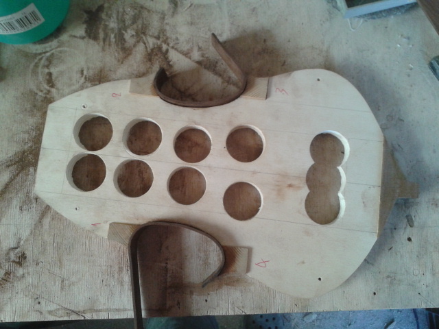

Νικολα η τεχνικη και το καλουπι για τα πλα'ι'να ειναι οπως στο βιολι. Απλα ειναι ποιο στενα

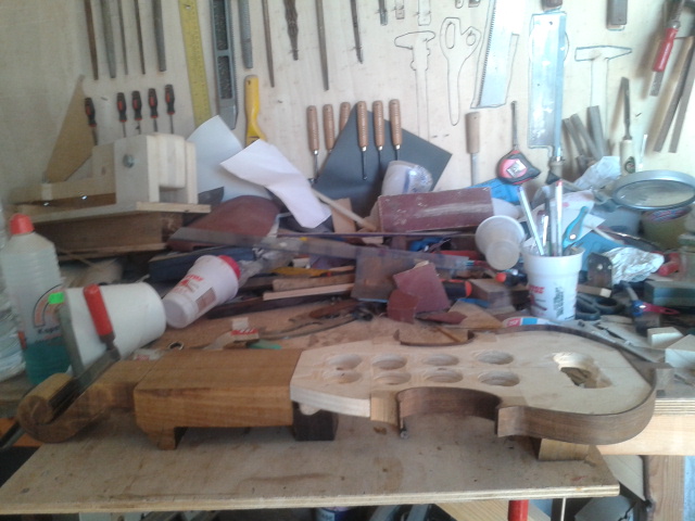

Εχθες αρχισα να διαμορφωνω το μανικο.

Tα πλα'ι'να τελιωσαν και αποκολληθηκε το καλουπι το οποιο θα  μεινει ομως στη θεση του μεχρι να κολληθει η πλατη για να διατηρηθει το σχημα.
Επομενο βημα, να κολληθει περιμετρικα το σιριτι απο κατρανι 2mm το οποιο εχω ξεκινησει να γυριζω.
