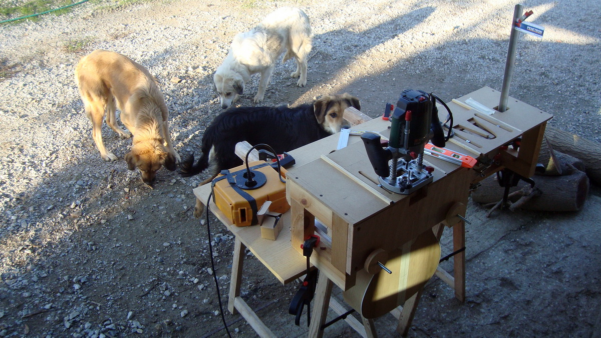

Και εγω ηθελα μια τετοια και τελικα εδωσα 15€ για υλικα και εφτιαξα μια απλη. Την δουλεια της την κανει. Πλατος 60cm , οφελιμο ανοιγμα 40cm.... Το αρνητικο ειναι οτι τα πασα τις ντιζας ειναι πολλα και ετσι θελει πολλες στροφες για να ανοιξει-κλεισει.

Χωραει να πιασει ολοκληρο σωμα κιθαρας ανετα. Τρυπησα και τον παγκο για να βαζω bench dogs.

Καλημέρα !  Songless bird ... πολύ καλό μου φαίνεται !

έχω κι εγώ bench dogs, αλλά ....κυριολεκτικά  ;D  ;D
Τα δικά σου τι ακριβώς είναι ?
Απ: αγορά μόρσας
« Απάντηση #39 στις: Δεκεμβρίου 05, 2016, 08:59:58 πμ »
... Τρυπησα και τον παγκο για να βαζω bench dogs.
Αυτός ο μαύρος, δείχνει σαν να προσπαθεί να καταλάβει τι φτιάχνεις ... μου φαίνεται ωραίος μόρτης ...

sonkless παρα πολυ ωραιο! ζηλεψα! δεν πειραζει που βιδωνεις πολυ, θα ειναι ακριβειας!
προσεχε το dome του καπακιου
ρε μανο τα μικρα κουταβια ειναι αυτα;
ο αλανιαροπατερας που ειναι; {celebrate015}

Καλημερα. Μανο ειναι καβιλιες που βαζω  στον παγκο στις τρυπες και στο κινητο μερος της μορσας και πιανει ενα αντικειμενο μεγαλο και πλατυ αλλα χαμηλο προς επεξεργασια.

καλό! κι εγώ ζηλεύω, αυτό δεν το είπα... πρέπει να έρθω να δω το εργαστήριο (θα βάλω και επίσημα ένδυμα μου φαίνεται, απ ό,τι βλέπω στις φωτογραφίες)
Απ: αγορά μόρσας
« Απάντηση #44 στις: Δεκεμβρίου 05, 2016, 12:55:07 μμ »
Ενα γραφειο και ενα παγκος ειναι μανο. Θελει δουλεια ακομη. Τα jig της κιθαρας στο πατωμα τα εχω ακομη...Τα εργαλεια απο εδω και απο εκει. Εχεις και την πρεσα μου για τα πλαινα και εχει αδειασει ο χωρος. θελει δυο παγκους ακομη να τα εχω επανω.
