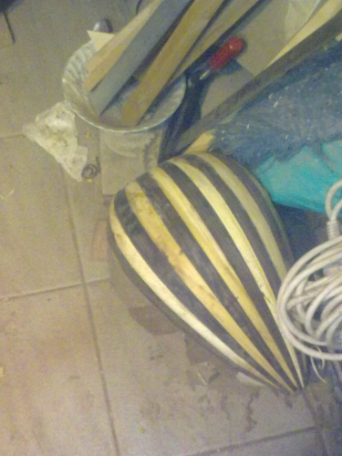

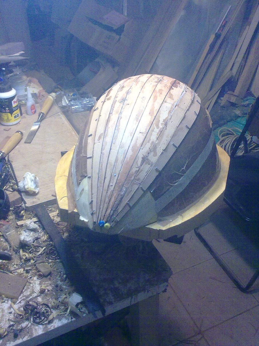

τριχορδο σε εξελιξη παλλισανδρος μουρια

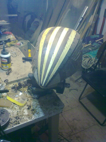

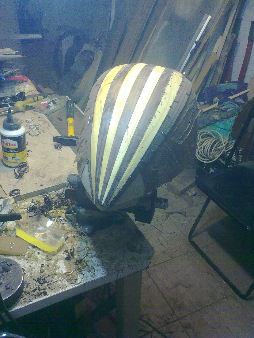

το ιδιο λιγο πιο προχωρημενο

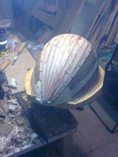

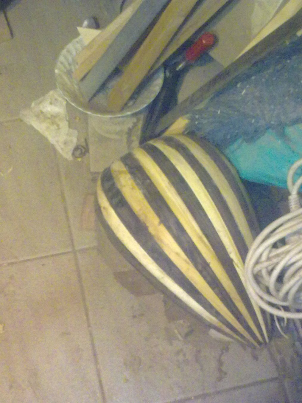

τετραχορδο αχλαδια με καλες προοπτικες

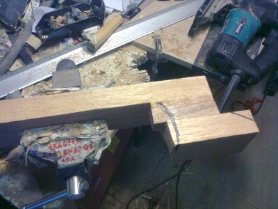

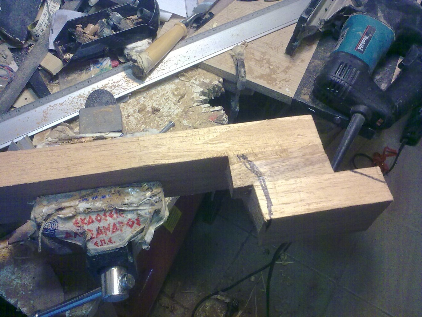

μπρατσο κλασσικης κιθαρας η κιθαρα δεν φαινεται πρωτη προσπαθεια για να μην φτιαχνουμε μονο μπουζουκια

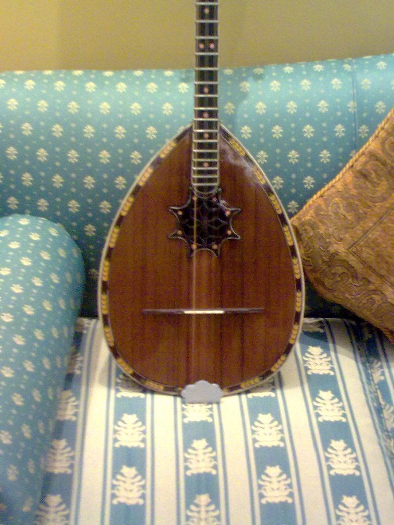

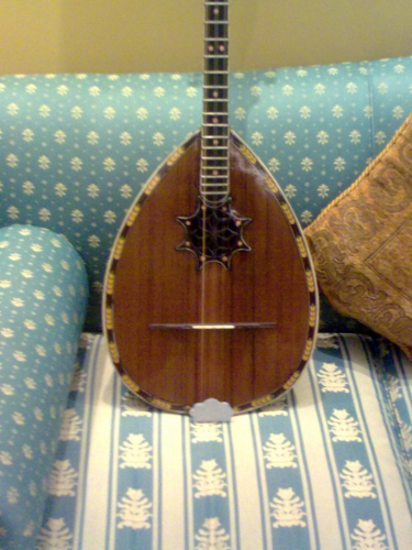

τριχορδο τελειωμενο αλλα ξανα στα πιτς με εξαιρετικο ηχο καπακι κεδρος μαυρος απο Σοφιανο δοκιμασμενα ολα τα τρυκ για να ξετασταρει παει για προσθετικη 1-2mm στο μπρατσο κοντα στο καραολο

ΑΥΤΟ ΤΟ ΤΡΙΧΟΡΔΑΚΙ ΠΟΛΥ Μ ΑΡΕΣΕΙ.
ΤΙ ΘΑ ΠΕΙ ΟΜΩΣ...............δοκιμασμενα ολα τα τρυκ για να ξετασταρει ?
ΚΑΙ ΚΑΝΑ ΒΙΝΤΕΑΚΙ ΑΝ ΔΕ ΣΕ ΚΟΥΡΑΖΩ

Μια παρατηρηση μονον αν μου επιτρεπεται... το ''τακουνι'' του μπρατσου της κιθαρας το βλεπω λιγο μικρο (στο υψος...) ισως βεβαια ''γελανε'' οι φωτος. (''πρεπει'' να ειναι απο 8-8.5 εως 9-9.5...) τι ξυλο ειναι;
