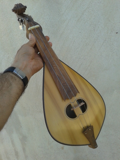

Τελιωσε αποψε...
Σκαφος, Αμερικανικη καρυδια
Καπακι, φοινικι (κεδρος Λυβανου)
Ταστιερα και χορδοδετης, αργουλιδα (αγριελια)
Καβαλαρης, αχλαδια
Πανω καβαλαρης, κοκαλο
Βαρος αρματωμενη, 395 γραμμαρια
Ευχαριστημενος απο τον ηχο της, πολυ ενταση...

Μπράβο Δημήτρη, πολύ ωραία ταστιέρα έκανε η αγριελιά!

Ευχαριστω Νασο. Οντως η αγριελια εχει υπεροχα νερα.

Η ταστιερα με τα νερα της ειναι πανεμορφη, το χαϊλαϊτ της κατασκευης! μπραβο κ καλοπαιχτη...
(ειπες 395 γρ. κανε ενα εξπλανεϊσον να καταλαβουμε δηλαδη: ελαφρια, βαρια, στο ποσο περιπου πανε οι αλλες;)

Πολύ ωραία κατασκευή!! Μπράβο!! Η γλώσσα είναι από ρίζα ελιάς? Έχει πανέμορφα νερά!!

Στελιο πιστευω πως καμια ασετοπαστα δεν μπορει να συναγωνιστει σε ομορφια αυτο που φτιαχνει η φυση.
Τωρα για το βαρος, κατω απο 400 γραμμαρια ειναι ελαφρια. Σιγουρα υπαρχουν και ποιο ελαφριες. Η ταστιερα προσθεσε βαρος λογω ξυλου. Οι παλιοι εβαζαν κατρανι με ασετοπαστα, πουπουλο.
Με λιγο ξεψαχνισμα στην επομενη πιστευω να κατεβω λιγο ποιο κατω. Εξαρτατε βεβαια και απο το ξυλο, αυτη εδω η καρυδια ηταν ελαφρια.

Δημητρη δεν ειναι ριζα, ειναι κορμος αγριελιας. Ηταν παλιο δοκαρι σε σπιτι και μου εδωσε δυο καματακια ενας ξυλουργος.

Να πω κάτι ακόμη για τις λύρες του Δημήτρη. Επειδή ζω στην Κρήτη και βλέπω και ακούω. Τέτοιας δωρικής λιτότητας αλλά και ομορφιάς λύρες, δεν έχω δει από επώνυμους επαγγελματίες. Και με εξαιρετικό ήχο.
